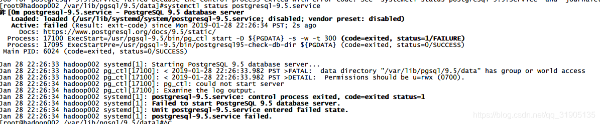

(4)启动从数据库,可能会报权限不正确的错误
[root@scoder19 9.3]# service postgresql-9.3 start
Starting postgresql-9.3 service: [FAILED]
日志文件(/var/lib/pgsql/9.3/pgstartup.log):报错如下:
原因是应该是 文件夹 “/var/lib/pgsql/9.3/data”权限错误, 权限应该是 rwx (0700)。
解决方法:
切换到 具有root权限的用户,
先把文件夹 “/var/lib/pgsql/9.5/data” 的用户所属组,给postgres 用户:
进入/var/lib/pgsql/9.5目录
cd /var/lib/pgsql/9.5
chown -R postgres:postgres data
把data目前的所有文件及子目录文件权限改成: rwx (0700)
chmod -R 0700 data
重启PostgreSQL 数据库,问题解决。

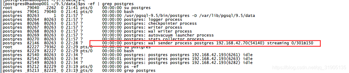

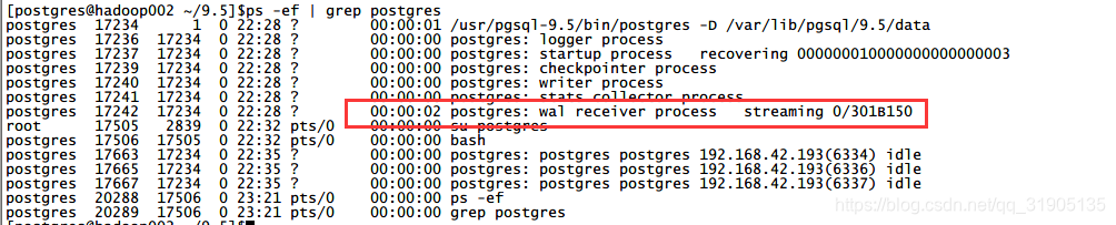

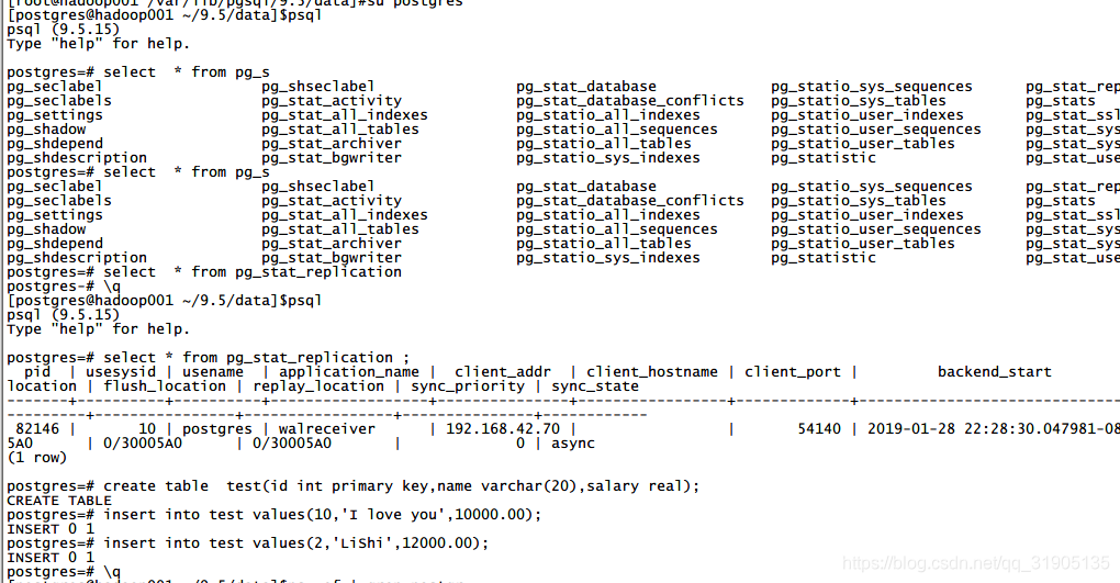

三 、验证主从是否配置成功
(1)查看主库sender进程
(2)查看从库receiver进程
 (3)向主库中创建表,并插入数据,查看从库是否同步过去
su postgres
psql
select * from pg_stat_replication;
create table test(id int primary key,name vatchar(20),salary real);
insert into test values(10,'i love you',10000.00);
insert into test values(2,'li si',12000.00);
从库只读,不可插入数据,修改,删除数据
 到此主从复制建立完成。

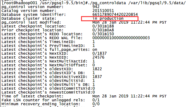

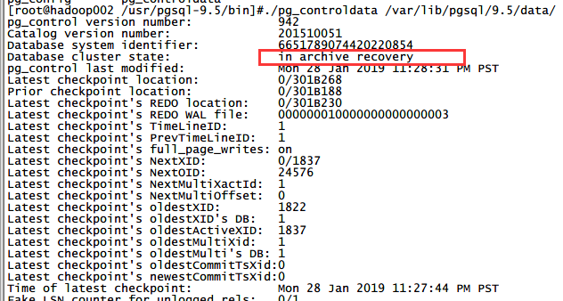

四  、主从切换(未完待续)
(1)通过自带的函数,是备机则是t
postgres=# select pg_is_in_recovery();
pg_is_in_recovery
f
