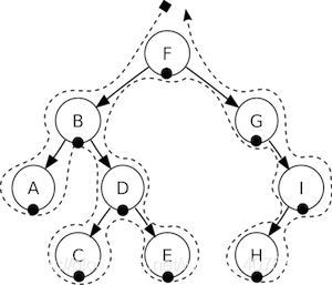

场景图是一棵树;你可以在树上行走。Cocos2d-x使用有序行走算法。按顺序行走是被行走的树的左侧,然后是根节点,然后是树的右侧。由于树的右侧是最后一次渲染,因此它首先显示在场景图上:
