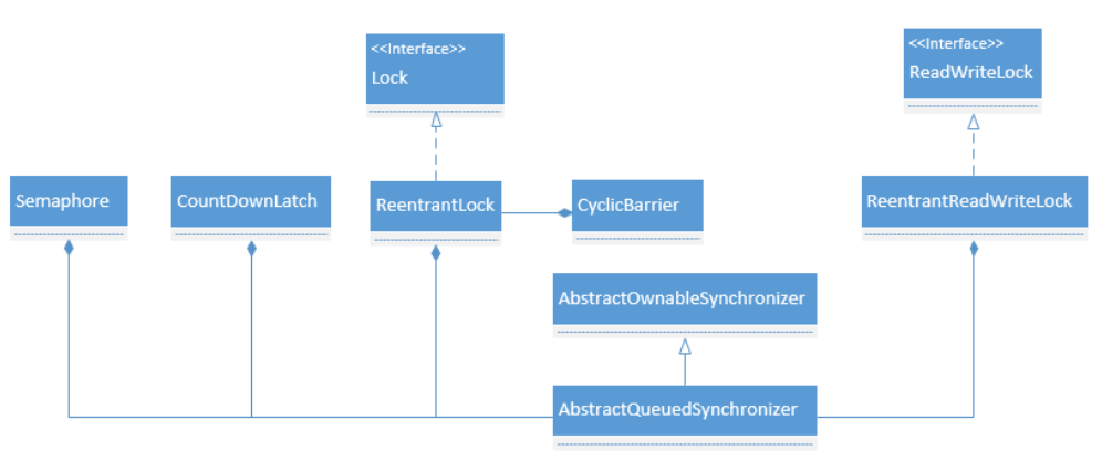

【摘要】                                                  AQS  (1)aqs 使用node实现fifo队列,可以用于构建锁或者其他的同步装置的基础框架利用了一个int类型表示状态使用方法是继承子类通过继承并通过实现它的方法管理其状态{acquire 和 release}可以同时实现排他锁和共享锁模式(独占,共享) (2)Coun...
                                                 AQS
(1)aqs
  • 使用node实现fifo队列,可以用于构建锁或者其他的同步装置的基础框架
  • 利用了一个int类型表示状态
  • 使用方法是继承
  • 子类通过继承并通过实现它的方法管理其状态{acquire 和 release}
  • 可以同时实现排他锁和共享锁模式(独占,共享)

上面代码是释放锁的代码。如果该锁被获取了n次,那么前(n-1)次都是返回false,直至state=0,将占有线程设置为null,并返回true,表示释放成功。

与非公平锁的唯一不同就是增加了一个判断条件:判断同步队列中当前节点是否有前驱节点的判断,如果方法返回true,则表示有线程比当前线程更早地请求获取锁,因此需要等待前驱线程获取并释放锁之后才能继续获取锁。
公平锁与非公平锁的区别
  从上面源码中得知,公平性锁保证了锁的获取按照FIFO原则,但是代价就是进行大量的线程切换。而非公平性锁,可能会造成线程“饥饿”(不会保证先进来的就会先获取),但是极少线程的切换,保证了更大的吞吐量。下面我们看下案例:
