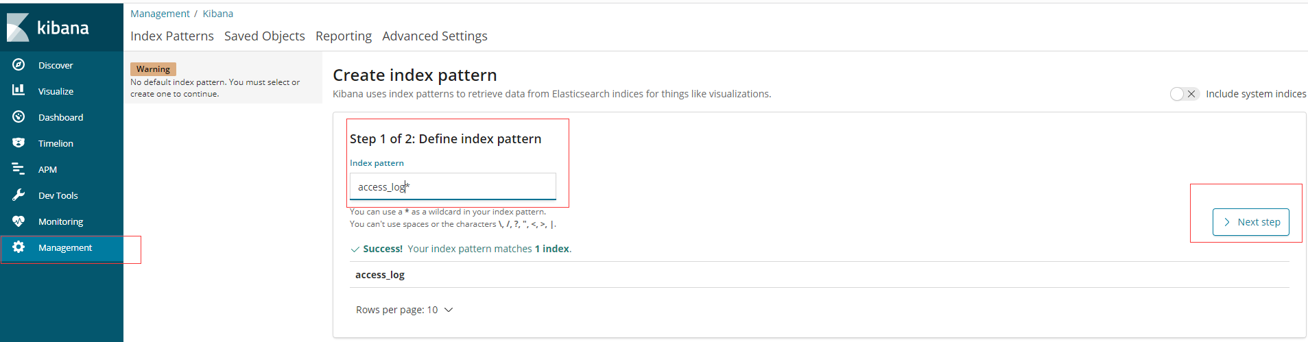

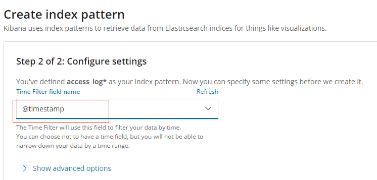

  七、在kibana中查看 收集到的 日志
