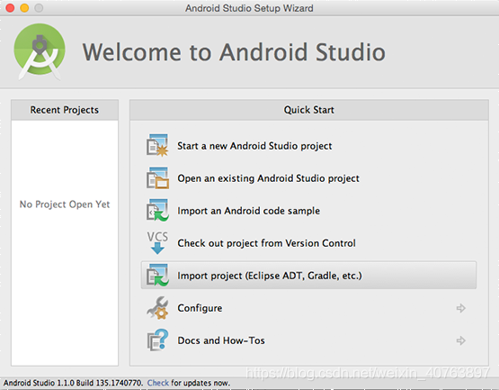

1、启动Android Studio
2、选择 Import Project (Eclipse ADT, Gradle, etc).

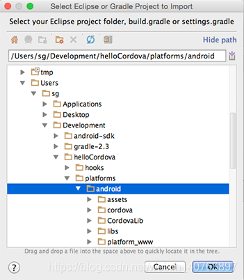

3、选择Cordova项目下的Android平台的目录,具体如下:<your-project>/platforms/android

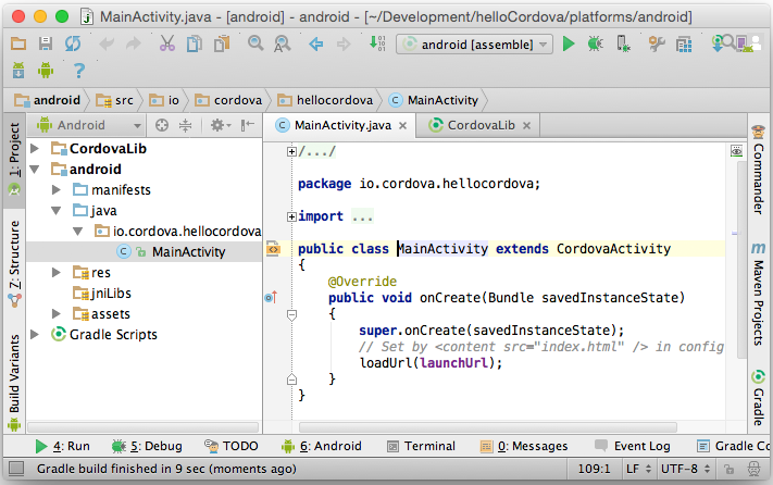

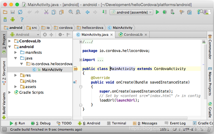

导入完成后,就可以直接从android studio构建和运行应用程序。
