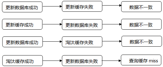

1、缓存一致性问题
当数据时效性要求很高时,需要保证缓存中的数据与数据库中的保持一致,而且需要保证缓存节点和副本中的数据也保持一致,不能出现差异现象。这就比较依赖缓存的过期和更新策略。一般会在数据发生更改的时,主动更新缓存中的数据或者移除对应的缓存。

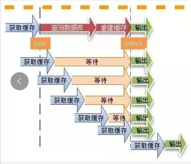

2、缓存并发问题
缓存过期后将尝试从后端数据库获取数据,这是一个看似合理的流程。但是,在高并发场景下,有可能多个请求并发的去从数据库获取数据,对后端数据库造成极大的冲击,甚至导致 “雪崩”现象。此外,当某个缓存key在被更新时,同时也可能被大量请求在获取,这也会导致一致性的问题。那如何避免类似问题呢?我们会想到类似“锁”的机制,在缓存更新或者过期的情况下,先尝试获取到锁,当更新或者从数据库获取完成后再释放锁,其他的请求只需要牺牲一定的等待时间,即可直接从缓存中继续获取数据。

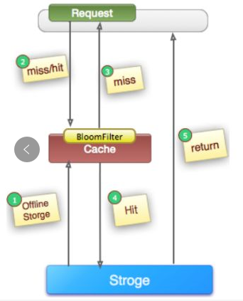

3、缓存穿透问题
缓存穿透在有些地方也称为“击穿”。很多朋友对缓存穿透的理解是:由于缓存故障或者缓存过期导致大量请求穿透到后端数据库服务器,从而对数据库造成巨大冲击。
这其实是一种误解。真正的缓存穿透应该是这样的:
在高并发场景下,如果某一个key被高并发访问,没有被命中,出于对容错性考虑,会尝试去从后端数据库中获取,从而导致了大量请求达到数据库,而当该key对应的数据本身就是空的情况下,这就导致数据库中并发的去执行了很多不必要的查询操作,从而导致巨大冲击和压力。
可以通过下面的几种常用方式来避免缓存传统问题:
缓存空对象
对查询结果为空的对象也进行缓存,如果是集合,可以缓存一个空的集合(非null),如果是缓存单个对象,可以通过字段标识来区分。这样避免请求穿透到后端数据库。同时,也需要保证缓存数据的时效性。这种方式实现起来成本较低,比较适合命中不高,但可能被频繁更新的数据。
单独过滤处理
对所有可能对应数据为空的key进行统一的存放,并在请求前做拦截,这样避免请求穿透到后端数据库。这种方式实现起来相对复杂,比较适合命中不高,但是更新不频繁的数据。

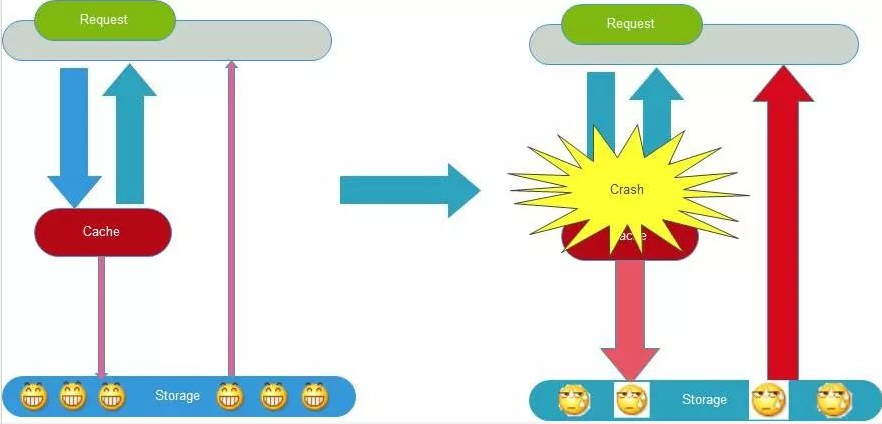

4、缓存的雪崩现象
缓存雪崩就是指由于缓存的原因,导致大量请求到达后端数据库,从而导致数据库崩溃,整个系统崩溃,发生灾难。导致这种现象的原因有很多种,上面提到的“缓存并发”,“缓存穿透”,“缓存颠簸”等问题,其实都可能会导致缓存雪崩现象发生。这些问题也可能会被恶意攻击者所利用。还有一种情况,例如某个时间点内,系统预加载的缓存周期性集中失效了,也可能会导致雪崩。为了避免这种周期性失效,可以通过设置不同的过期时间,来错开缓存过期,从而避免缓存集中失效。
从应用架构角度,我们可以通过限流、降级、熔断等手段来降低影响,也可以通过多级缓存来避免这种灾难。
此外,从整个研发体系流程的角度,应该加强压力测试,尽量模拟真实场景,尽早的暴露问题从而防范。

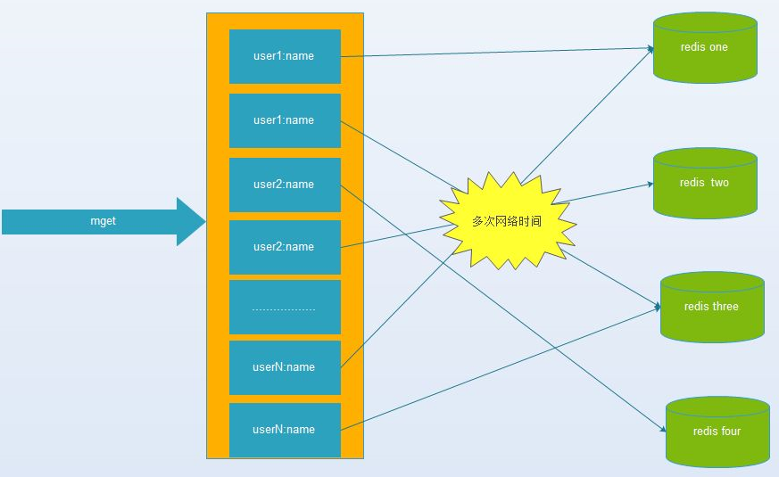

5、缓存无底洞现象
该问题由 facebook 的工作人员提出的, facebook 在 2010 年左右,memcached 节点就已经达3000 个,缓存数千 G 内容。
他们发现了一个问题---memcached 连接频率,效率下降了,于是加 memcached 节点,
添加了后,发现因为连接频率导致的问题,仍然存在,并没有好转,称之为”无底洞现象”。
目前主流的数据库、缓存、Nosql、搜索中间件等技术栈中,都支持“分片”技术,来满足“高性能、高并发、高可用、可扩展”等要求。有些是在client端通过Hash取模(或一致性Hash)将值映射到不同的实例上,有些是在client端通过范围取值的方式映射的。当然,也有些是在服务端进行的。但是,每一次操作都可能需要和不同节点进行网络通信来完成,实例节点越多,则开销会越大,对性能影响就越大。
主要可以从如下几个方面避免和优化:
数据分布方式
有些业务数据可能适合Hash分布,而有些业务适合采用范围分布,这样能够从一定程度避免网络IO的开销。
IO优化
可以充分利用连接池,NIO等技术来尽可能降低连接开销,增强并发连接能力。
数据访问方式
一次性获取大的数据集,会比分多次去获取小数据集的网络IO开销更小。

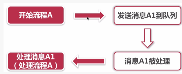

消息队列
流程A在处理时没有在当前线程同步的处理完而是直接发送了一条消息A1到队列里,然后消息队列过了一段时间(可能是几毫秒 几秒 几分钟)这个消息开始被处理,消息处理的过程就相当于流程A被处理;当然这只是一个简单的模型下面我们套用实际的场景来看一下,比如下单成功后发送短信提醒;如果没有消息队列我们会选择同步调用发短信的接口并等待短信发送成功,正常情况下这么做是没有问题的但是如果发短信的时候短信接口出问题了或者说调用超时了等意外情况,这个时候我们就需要设计对应的方案来解决前提是这些方案的设计会比较复杂;
但是当我们使用消息队列以后这个事情就会变得非常简单,使用消息队列以后有如下好处:
① 实现了异步解耦
② 设计变的更加简单了
③ 保证了数据的最终一致性;
④ 提高效率;

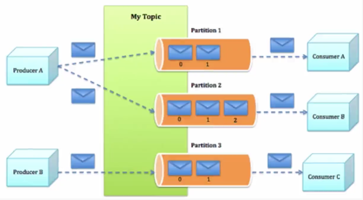

2 Kafka基础定义
① Broker : Kafka集群包含一个或多个服务器,这个服务器就被称为Producer;
② Topic : 指每条发布到Kafka的消息都有一个类别,这个类别叫做Topic;物理上不同Topic的消息是分开存储的,逻辑上一个Topic消息虽然保存在一个或者多Producer上但是用户只需指定消息的Topic就可以生产或者消费数据而不用关心数据存在哪里;
③ Partition : 是物理上的概念,每个Topic包含一个或者多个Partition;
④ Producer : 负责发布消息到Kafka的Broker里边;
⑤ consumer : 消息消费者,向Kafka broker读取消息的客户端;
⑥ Consumer Group : 每个Consumer属于一个特定的Consumer Group(可为每个Consumer指定group name,若不指定group name则属于默认的group);

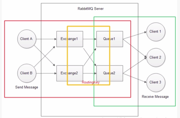

RabbitMQ是流行的开源消息队列系统,用erlang语言开发。RabbitMQ是AMQP(高级消息队列协议)的标准实现;
1 RabbitMQ的使用过程
(1)客户端连接到消息队列服务器,打开一个channel。
(2)客户端声明一个exchange,并设置相关属性。
(3)客户端声明一个queue,并设置相关属性。
(4)客户端使用routing key,在exchange和queue之间建立好绑定关系。
(5)客户端投递消息到exchange。
2 RabbitMQ的概念
Broker:简单来说就是消息队列服务器实体。
Exchange:消息交换机,它指定消息按什么规则,路由到哪个队列。
Queue:消息队列载体,每个消息都会被投入到一个或多个队列。
Binding:绑定,它的作用就是把exchange和queue按照路由规则绑定起来。
Routing Key:路由关键字,exchange根据这个关键字进行消息投递。
vhost:虚拟主机,一个broker里可以开设多个vhost,用作不同用户的权限分离。
producer:消息生产者,就是投递消息的程序。
consumer:消息消费者,就是接受消息的程序。
channel:消息通道,在客户端的每个连接里,可建立多个channel,每个channel代表一个会话任务。

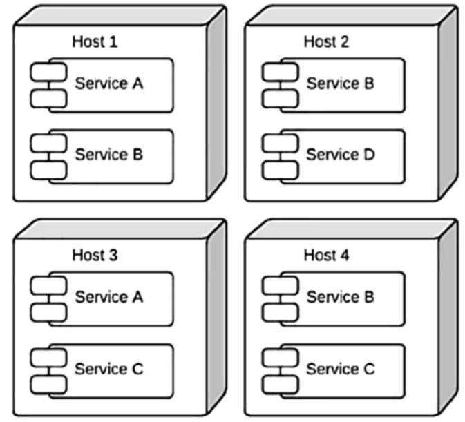

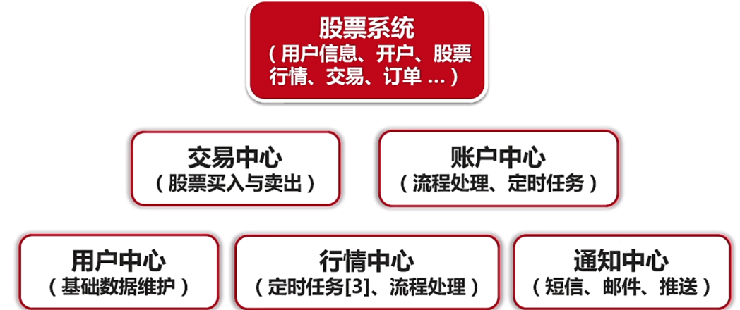

(4)高并发应用拆分
比如一个股票系统有用户信息、开户、股票行情、交易、订单等,拆分后如下图所示:
原则
  • 业务优先
每个系统都会有多个模块,每个模块又有多个业务功能;按照业务边界进行切割,再对模块进行拆分。

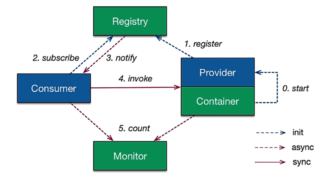

框架
服务化 Dubbo
 微服务Spring Cloud

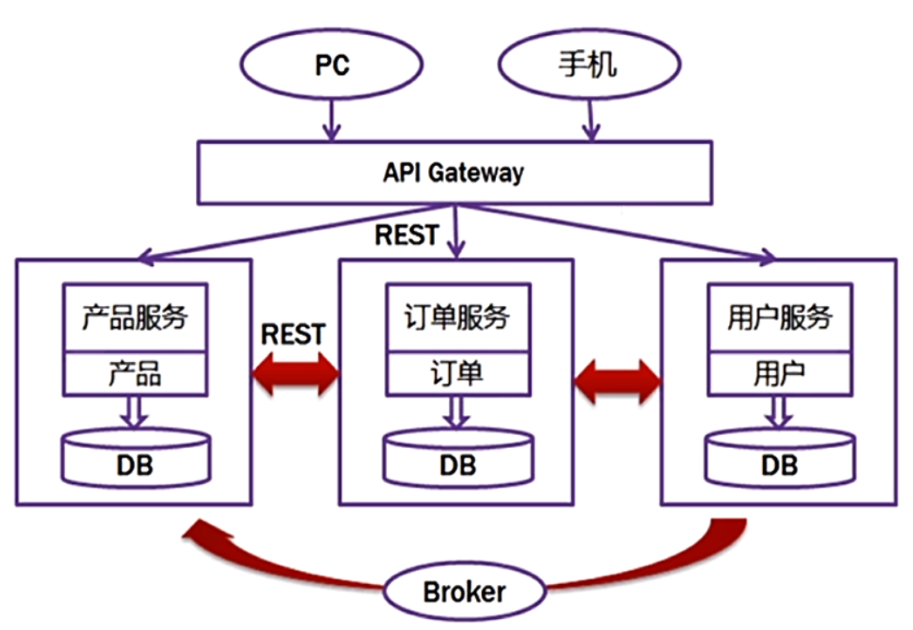

 微服务:独立的服务共同组成一个系统
要实践微服务要解决4个问题:
客户端如何访问这些服务
API Gateway提供统一的服务入口,对前台透明,同时可以聚合后台的服务,提供安全过滤流控等api的管理功能
服务之间是如何通信的
异步的话使用消息队列,同步调用使用REST或者是RPC,Rest可以使用springboot,RPC通常使用Dubbo
同步调用一致性强但是出现调用问题,REST一般基于http实现,能够跨客户端,同时对客户端没有更多的要求。
RPC的传输协议更高效,安全也更加可控。特别是在一个公司内部如果有统一的开发规范和统一的框架,它的开发效率会更加明显。
而异步消息在分布式系统中有特别广泛的应用,它既能减少调用服务之间的耦合,又能成为调用之间的缓冲,确保消息积压不会冲垮被调用方。
同时保证调用方的用户的体验,继续干自己的活。付出的代价是一致性的减慢,需要接受数据的最终一致性
