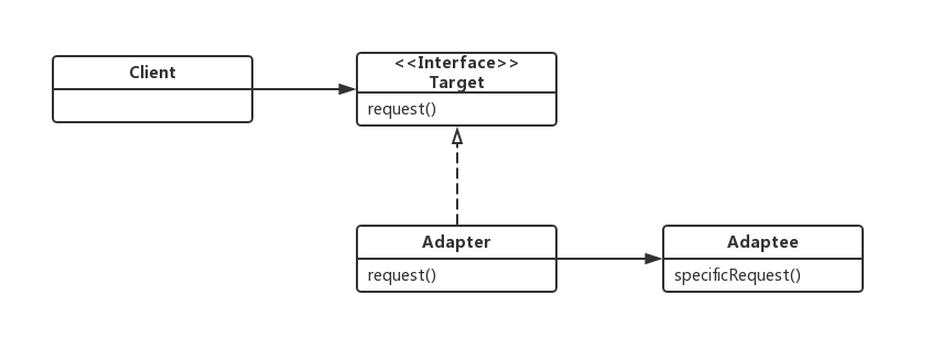

适配器模式定义
将一个类的接口,转换成客户期望的另一个接口,适配器让原本接口不兼容的类可以合作无间。
类图:
这个适配器模式有着良好的设计原则:使用对象组合,以修改的接口包装被适配者:这种做法的优点是被适配者的任何子类都可以搭配着适配器一起使用。
这个模式是将客户与接口绑定起来,而不是和实现绑定起来。我们甚至可以使用多个适配器,每一个负责转换不同组的后台类。
