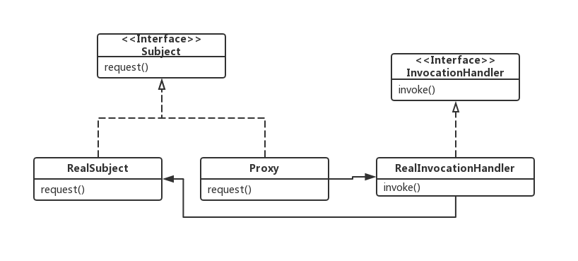

 保护模式的类图:
 类图中的代理包含两个类,一个是Proxy类,另一个是RealInvocationHandler类。其中Proxy类是由Java产生的,而且实现了完整的Subject接口。接口InvocationHandler也是java提供的,RealInvocationHandler实现了InvocationHandler接口,Proxy上的任何方法调用都会被传入此类。RealInvocationHandler控制对象RealSubject方法的访问。
