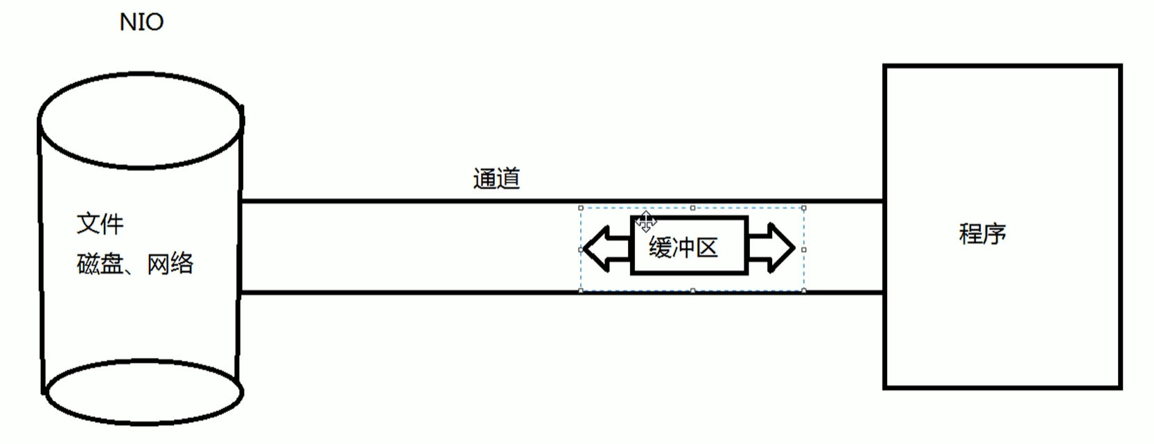

- 传统的IO是单向的
- 也就是需要建立输入流和输出流两个管道,数据的流动只能是单向的
NIO是双向的
- 里面的缓存区是可以双向传输的
NIO里面引入的通道的概念
- 通道可以理解为我们生活中的铁路,它是用于源地址和目的地址连接的
- 如果需要实际传输的话,那么需要依赖里面的缓冲区
- 通道负责连接,缓冲区负责传输

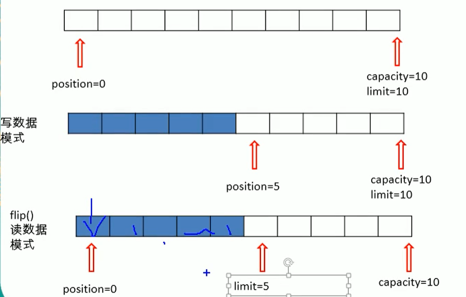

下面这个图,是我们在执行各个步骤时, position,limit,capacity的变换

从上述输出我们能够发现,postion一直代表我们能够操作的角标,但切换到读取模式的时候,那么就会从0开始,并且limit限制我们能够读取的范围

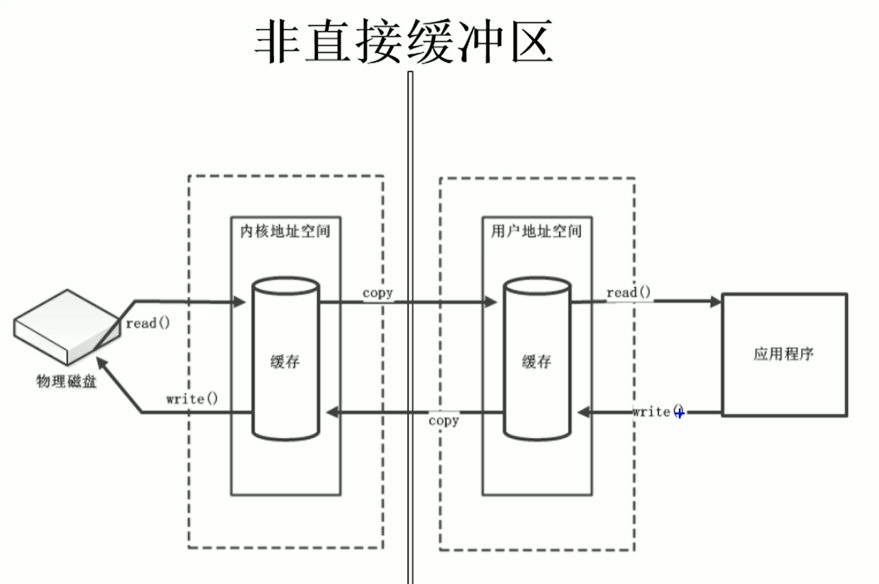

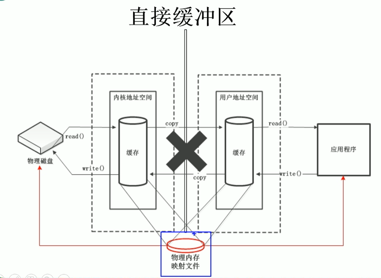

直接缓冲区和非直接缓冲区
- 非直接缓冲区:通过
allocate()方法分配缓冲区,将缓冲区建立在JVM的内存中
传统IO和非直接缓冲区都需要中间进行一步Copy的过程,是比较耗费时间的
- 直接缓冲区:通过
allocateDirect()方法分配直接缓冲区,将缓冲区建立在操作系统的物理内存中,可以提高效率。
写入物理内存中的数据,已经不归JVM来管辖了,因此JVM不会自动收集物理内存中的数据
- 字节缓冲区要么直接的,要么非直接的,如果为字节缓冲区,则Java虚拟机会尽最大努力直接在此缓冲区上执行本机I/O操作。也就是说,在每次调用基础操作系统的一个本机I/O操作之前,虚拟机都会尽量避免将缓冲区的内容复制到中间缓冲区(或从中间缓冲区中复制内容)
- 直接缓冲区可以通过调用此类的
allocateDirect()工厂方法来创建。此方法返回的缓冲区进行分配和取消分配所需成本通常高于非直接缓冲区。直接缓冲区的内容可以驻留在常规的垃圾回收堆之外,因此,他们对应用程序的内存需求量造成 的影响可能不明显。所以,建议将直接缓冲区主要分配给那些易受基础系统的本机I/O操作影响的大型、持久的缓冲区。一般情况下,最好仅在直接缓冲区能在程序性能方面带来明显好处时分配它们。 - 直接缓冲区还可以通过
FileChannel的map()方法将文件区域直接映射到内存中来创建,该方法返回MappedByteBuffer。Java平台的实现有助于JNI从本机代码创建直接字节缓冲区。如果以上这些缓冲区中的某个缓冲区实例指的是不可访问的内存区域。则试图访问该区域不会更改该缓冲区的内容,并且将会在访问期间或稍后的某个时间导致抛出不确定的异常。 - 字节缓冲区是直接缓冲区还是非直接缓冲区可以通过调用其
isDirect()方法来确定,提供此方法是为了能够在性能关键型代码中执行显示缓冲区管理。

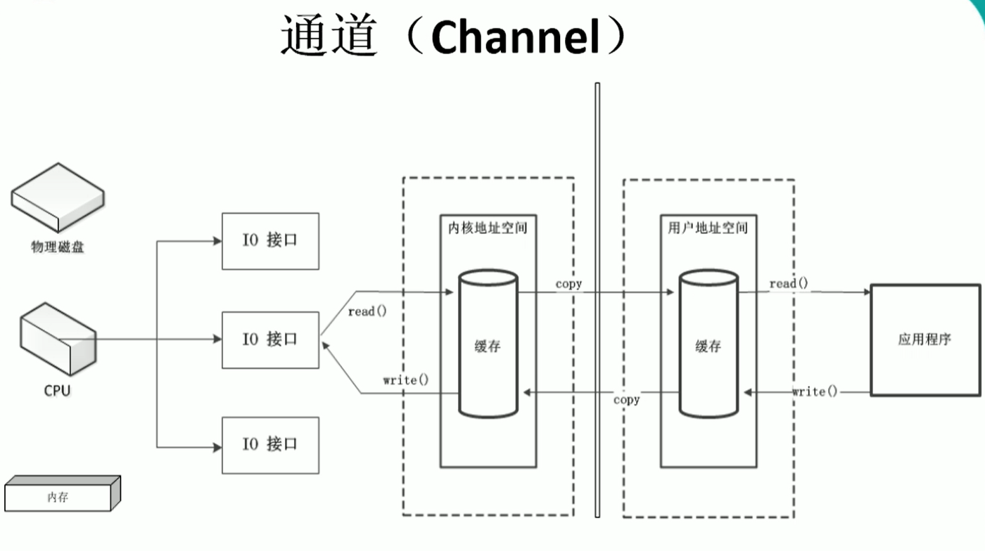

通道 Channel
概念
由java.nio.channels包定义的。Channel表示IO源与目标打开的连接。Channel类似于传统的流,只不过Channel本身不能直接访问数据,Channel只能与Buffer进行交互。

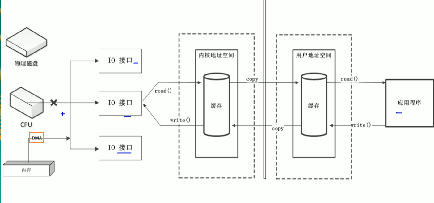

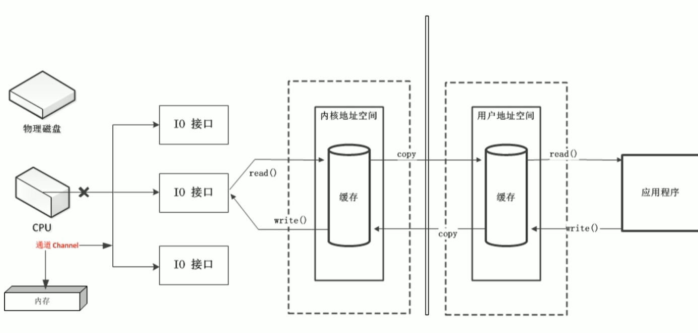

开始的时候,CPU是直接提供IO接口来进行处理应用程序的IO请求的,但是因为IO请求会占用CPU的时间
后来在内存中,又提供了一条DMA(直接内存存取)线路,直接和IO接口进行交互,但是DMA在进行操作时候,需要首先向CPU申请权限,获得权限后即可进行IO操作,CPU就可以进行其它的操作了
但是当应用程序发送大量的IO请求时候,内存会向CPU申请多条DMA总线,但是当DMA连线更多时候,又会出现其它的问题,因此后面提出了Channel 通道的方式,Channel是一个完全独立的处理器,用于IO操作,这样可以省略向CPU请求的时间
其实:通道和原来的 流 也没有本质的区别,只是原来的DMA改成了 通道

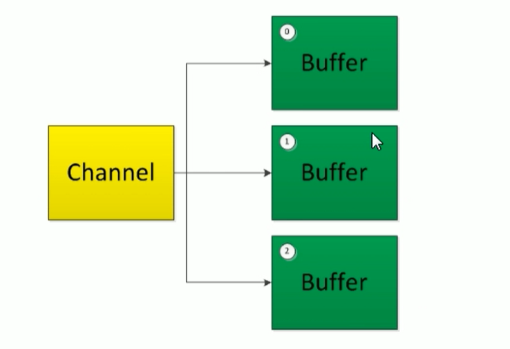

分散读取与聚集写入
- 分散读取(Scatter):将通道中的数据分散到多个缓冲区中
注意:按照缓冲区的顺序,写入position和limit之间的数据到Channel
下面我们定义了两个缓冲区,然后通过通道将我们的内容分别读取到两个缓冲区中,这就实现了分散读取

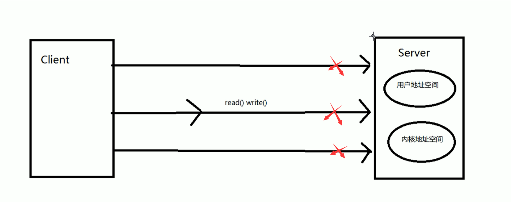

NIO的非阻塞式网络通信
传统的阻塞式IO必须等待内容获取完毕后,才能够继续往下执行
在NIO中,引入了选择器的概念,它会把每个通道都注册到选择器中,选择器的作用就是监控通道上的IO状态,但某个通道上,某个IO请求已经准备就绪时,那么选择器才会将该客户端的通道分配到服务端的一个或多个线程上

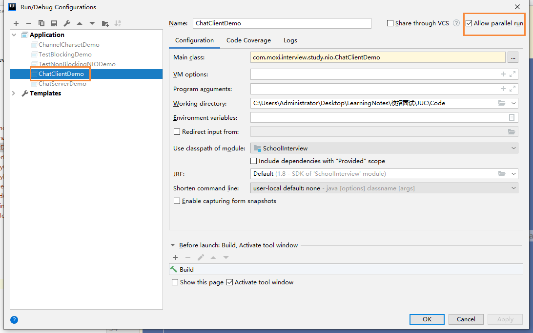

然后我们需要运行两个客户端,但是IDEA默认只能运行一个,因此需要设置并行运行
打开run–>edit configuration
最后看效果
