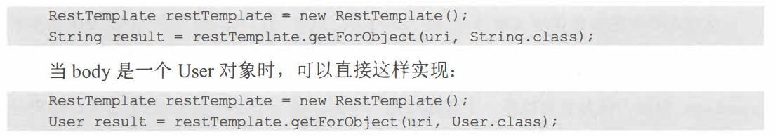

第二种: getForObject 函数:

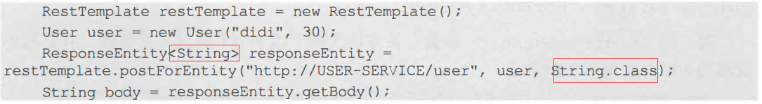

第一种: postForEntity 函数:

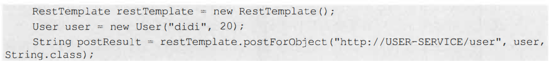

第二种: postForObject 函数

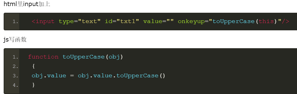

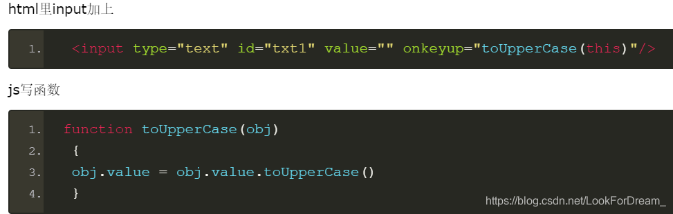

4、input 输入 小写转大写 遇到坑
①、<input type="text" id="txt1" value="" style="text-transform:uppercase"/>这种方式开起来转成大写了,实际上,在取值的时候还是小写。
②、解决办法:
法一:适配所有input框
法二:

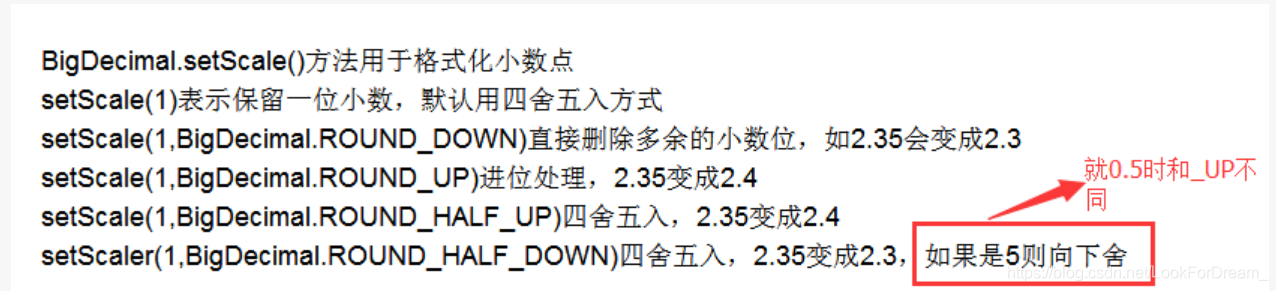

③、保留小数据点位数
