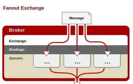

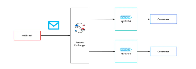

fanout exchange
发送到该交换器的所有消息,会被路由到其绑定的所有队列。不处理路由键。你只需要简单的将队列绑定到交换机上。一个发送到交换机的消息都会被转发到与该交换机绑定的所有队列上。很像子网广播,每台子网内的主机都获得了一份复制的消息。Fanout交换机转发消息是最快的。
如图所示,所有发送到 fanout exchange 的消息都会路由到 QUEUE-1 和 QUEUE-2

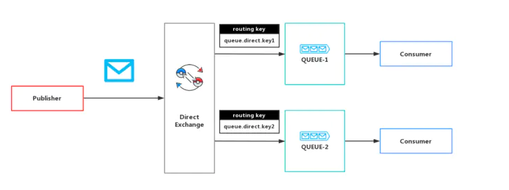

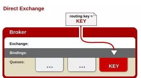

direct exchange
发送到该交换器的消息,会通过路由键完全匹配,匹配成功就会路由到指定队列
处理路由键。需要将一个队列绑定到交换机上,要求该消息与一个特定的路由键完全匹配。这是一个完整的匹配。如果一个队列绑定到该交换机上要求路由键 “abc”,则只有被标记为“abc”的消息才被转发,不会转发abc.def,也不会转发dog.ghi,只会转发abc。
如图所示,发送到 direct exchange 的消息,会通过消息的 routing key 路由:
  • 如果 routing key 值为 queue.direct.key1,会路由到 QUEUE-1
  • 如果 routing key 值为 queue.direct.key2,会路由到 QUEUE-2
  • 如果 routing key 值为其他,不会路由到任何队列

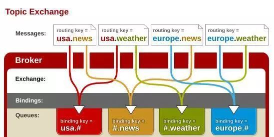

topic exchange
发送到该交换器的消息,会通过路由键模糊匹配,匹配成功就会路由到指定队列
将路由键和某模式进行匹配。此时队列需要绑定要一个模式上。符号“#”匹配一个或多个词,符号“”匹配不多不少一个词。因此“abc.#”能够匹配到“abc.def.ghi”,但是“abc.” 只会匹配到“abc.def”。
路由键通过 . 来划分为多个单词, * 匹配一个单词,# 匹配零个或多个单词

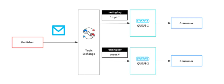

如图所示,发送到 topic exchange 的消息,会通过消息的 routing key 模糊匹配再路由:
  • 如果 routing key 值为 queue.topic.key1,会路由到 QUEUE-1 和 QUEUE-2
  • 如果 routing key 值为 test.topic.key2,会路由到 QUEUE-1
  • 如果 routing key 值为 queue,会路由到 QUEUE-2
  • 如果 routing key 值为 queue.hello,会路由到 QUEUE-2
  • 如果 routing key 值为 test.test.test,不会路由到任何队列

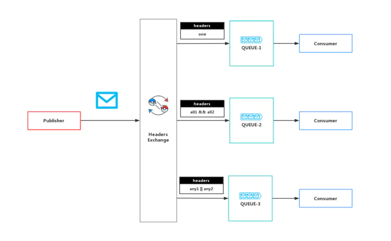

如图所示,发送到 headers exchange 的消息,会通过消息的 header 匹配:
  1. @Bean
  2. Binding bindingHeadersQueue1(Queue headersQueue1, HeadersExchange headersExchange) {
  3. return BindingBuilder.bind(headersQueue1).to(headersExchange).where("one").exists();
  4. }
  5. @Bean
  6. Binding bindingHeadersQueue2(Queue headersQueue1, HeadersExchange headersExchange) {
  7. return BindingBuilder.bind(headersQueue1).to(headersExchange).whereAll("all1", "all2").exist();
  8. }
  9. @Bean
  10. Binding bindingHeadersQueue3(Queue headersQueue3, HeadersExchange headersExchange) {
  11. return BindingBuilder.bind(headersQueue3).to(headersExchange).whereAny("any1", "any2").exist();
  12.     }
如果 header 信息存在 one=XXXX,会路由到 QUEUE-1
如果 header 信息存在 all1=XXXX 和 all2=XXXX,会路由到 QUEUE-2
如果 header 信息存在 any1=XXXX 或 any2=XXXX,会路由到 QUEUE-3
提示:header 不能以 x- 开头
