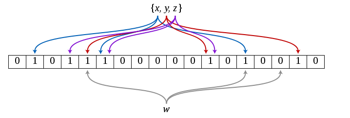

Bloom Filter的基本思路是:通过多个不同的Hash函数来解决“冲突”
Bloom Filter主要包含以下两个部分:
  • 1个比特数组:长度为m,并初始化为0
  • k个hash函数:进行URL哈希,哈希值范围[0,m-1]
Bloom Filter的任务是,判断URL是否已经抓取过
  • URL哈希之后,得到k个范围在[0,m-1]的值,然后判断这k个位置上是否都是1,如果都是1,就认为这个URL已经抓取过,否则没有抓取
在下图中,有三个hash函数。假设x,y,z是已经抓取过的URL
6
w是要判断的URL:
  • 可以看到,w经过hash之后三个对应的位置上有一个不是1,我们可以肯定这个URL没有被抓取过

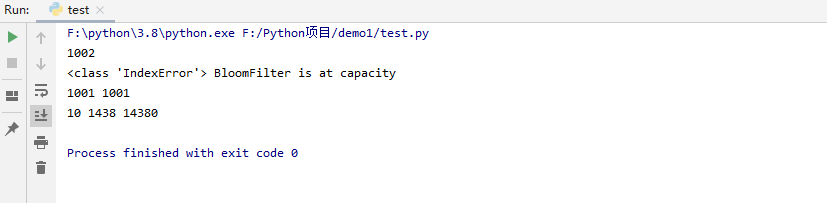

from pybloom_live import BloomFilter
bf = BloomFilter(capacity=1000, error_rate=0.001) # 创建一个 BloomFilter,误判率为0.001,容量为1000
try: for i in range(0, bf.capacity + 1000): bf.add(i)
except Exception as e: print (i) print (type(e), e)
# 当前已经添加的不同元素数目
print (bf.count, len(bf))
# num_slices 表示有几个 hash 函数,bits_per_slice 表示每个 hash 函数占用的比特数,num_bits = num_slices * bits_per_slice
print (bf.num_slices, bf.bits_per_slice, bf.num_bits )
8
上面我们创建一个 BloomFilter,容量为 1000,误判率为 0.001,pybloom 会自动计算需要多少个 hash 函数,需要多少比特的数组。当添加 1002 时,bf 的长度是1002 > 1001,所以会抛出 IndexError 异常。也就是说pybloom 为了保证设定的 error_rate,最多只能插入 capacity + 1 个不同的元素。接下来让我们验证一下bf的误判率是否低于 0.001:
