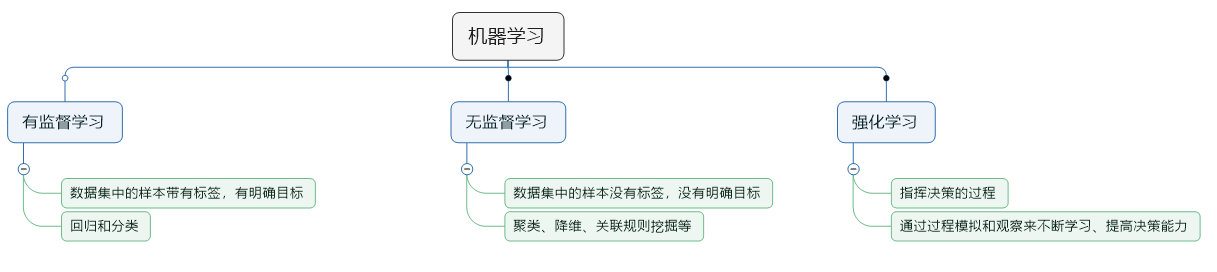

2、机器学习的分类
4
2.1、有监督学习(supervised learning)
数据集中的样本带有标签,有明确目标
  • 实例:信用风险评估
    根据用户的历史还款记录和信用账户账龄等信息,预测用户未来是否违约。
    5

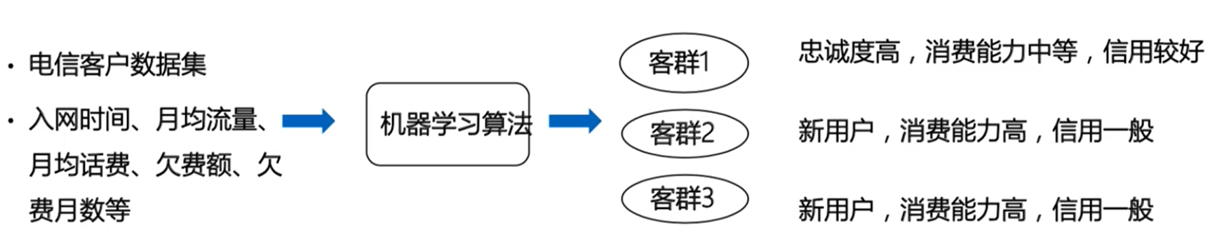

2.2、无监督学习(unsupervised learning)
数据集中的样本没有标签,没有明确目标
  • 实例:电信用户聚类
    根据用户的通信行为数据集,将电信用户划分为不同的群体
    6
2.3、强化学习(reinforcement learning)
智慧决策的过程,通过过程模拟和观察来不断学习、提高决策能力
  • 实例:AlphaGo

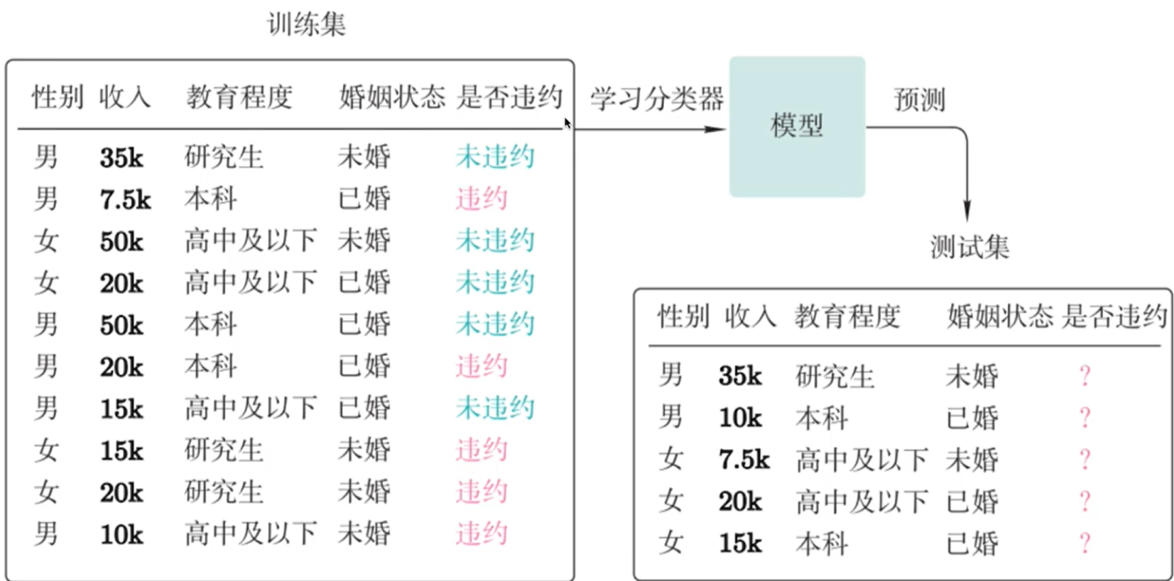

3.2、机器学习的基本流程
下图为信贷模型完整流程示意:
10
信贷模型
  • 目标:根据借贷人的基本信息如收入、教育程度、婚姻状态等,预测借贷人未来是否违约
  • 研究的问题“是否违约”称为目标变量
  • 研究的问题是一个分类问题
特征:
  • 在信贷模型中,我们收集到的数据集中的变量有:性别、收入、教育程度、婚姻状态等,我们把这些变量称为特征。
  • 特征不仅仅包括这些可以直接获得的变量,还包括利用原始信息构成的新的变量。

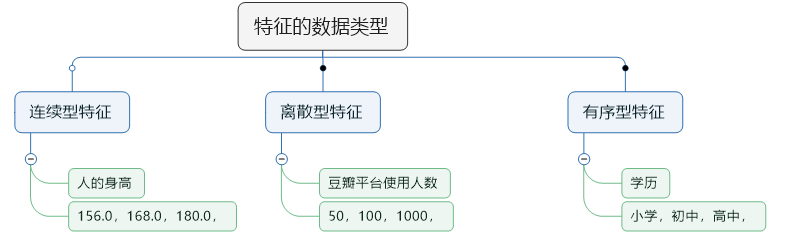

特征的数据类型:
11
1、训练集和测试集
  • 在银行贷款案例中,我们将获取到的数据集分为两部分,一部分用来学习分类、训练模型,称之为训练集;另一部分用来预测,即测试训练好的模型的预测能力,称之为测试机
  • 一般按照一定的比例随机的将数据集划分为训练集和测试机
2、训练模型和测试模型
1、训练模型
  • 用训练集来训练模型,其中每个训练样本由特征和目标变量组成
  • 银行借贷案例中,每个训练样本有四种特征(性别、收入、教育程度、婚姻状态),一个目标变量(是否违约)
2、测试模型
  • 当完成模型训练后,利用测试集对模型进行测试,检验模型的好坏
  • 将测试集输入训练好的模型,输出预测值
  • 通过性能指标,比较预测的目标变量值和实际目标变量值之间的差别,评价模型的好坏

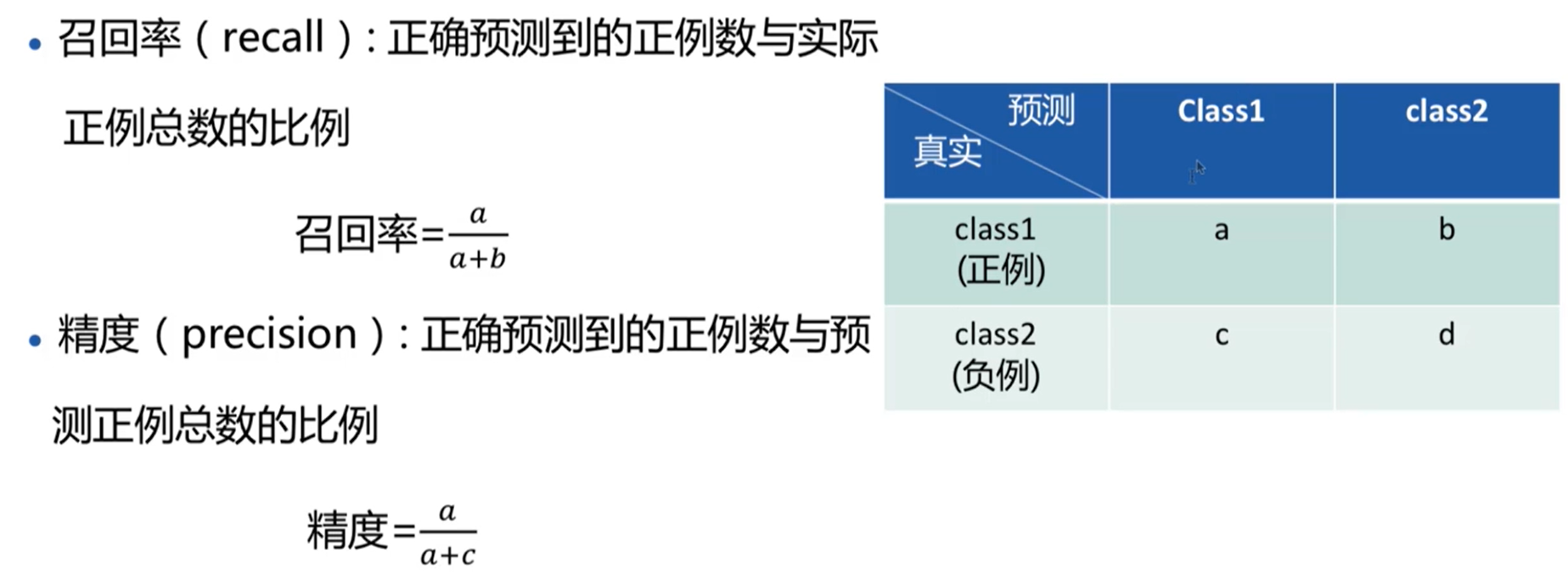

  • ③召回率(recall)和精度(precision):
    16

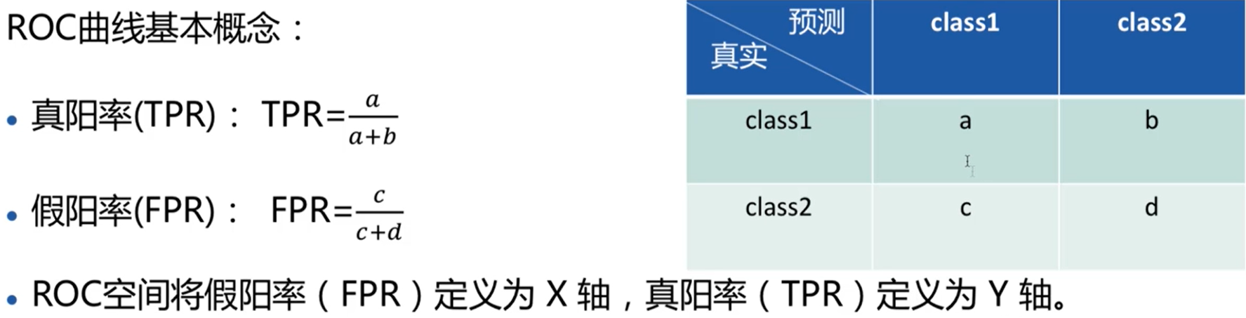

  • ④ROC曲线基本概念:
    17

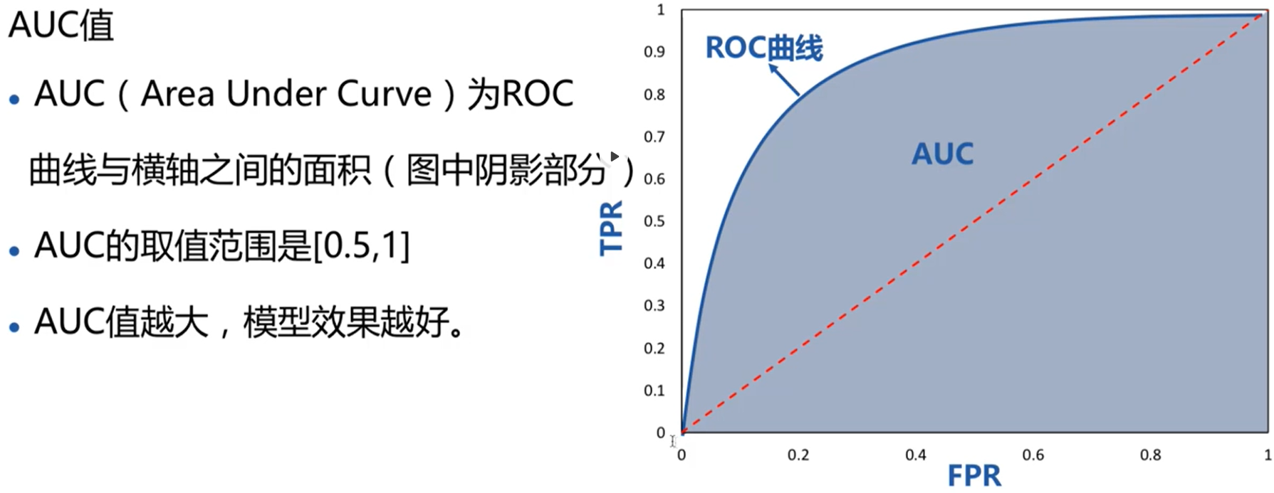

  • ⑤AUC值:
    18

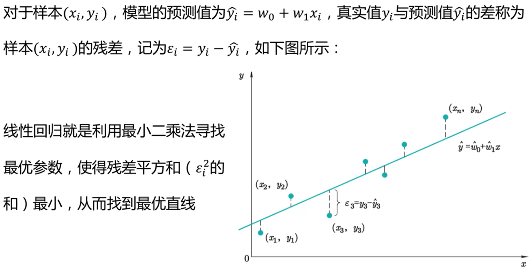

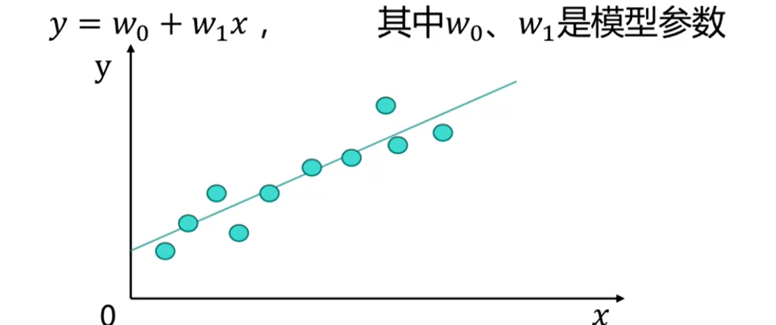

1、线性回归
基本思想:
  • 就是寻找一条直线,使得所有样本尽可能地落在它的附近,即目标变量y和特征x之间的关系近似遵循一条直线
1.1、公式及图解
  • 一元线性回归模型为:
    19
    20
1.2、线性回归的特点:
  • 形式简单,易于建模
  • 具有很好的可解释性

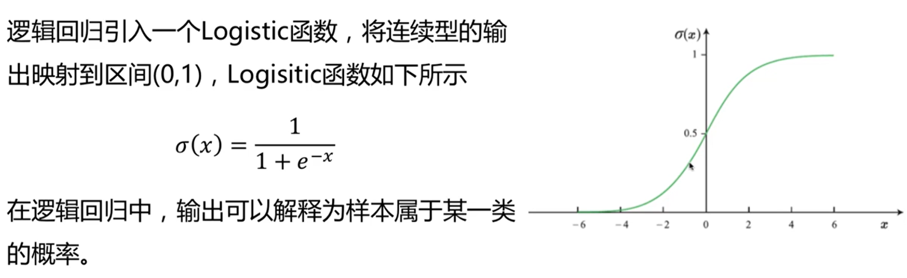

改变方式—引入Logistic函数
22

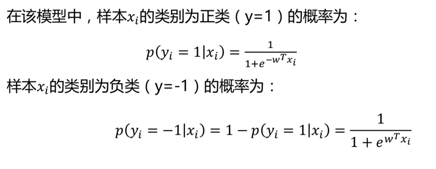

2.1、逻辑回归公式
23

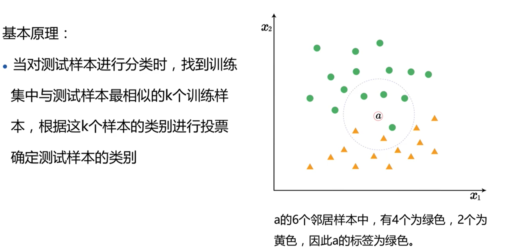

3、K近邻(KNN)
K近邻并没有学习的过程,而是在预测的时候根据数据的状况直接进行预测
24
3.1、K近邻算法流程
  • 确定K的大小和相似度的计算方法
  • 从训练样本中挑选k个与测试样本最相似的样本
  • 根据k个训练样本的类别,通过投票的方式来确定测试样本的类别
25

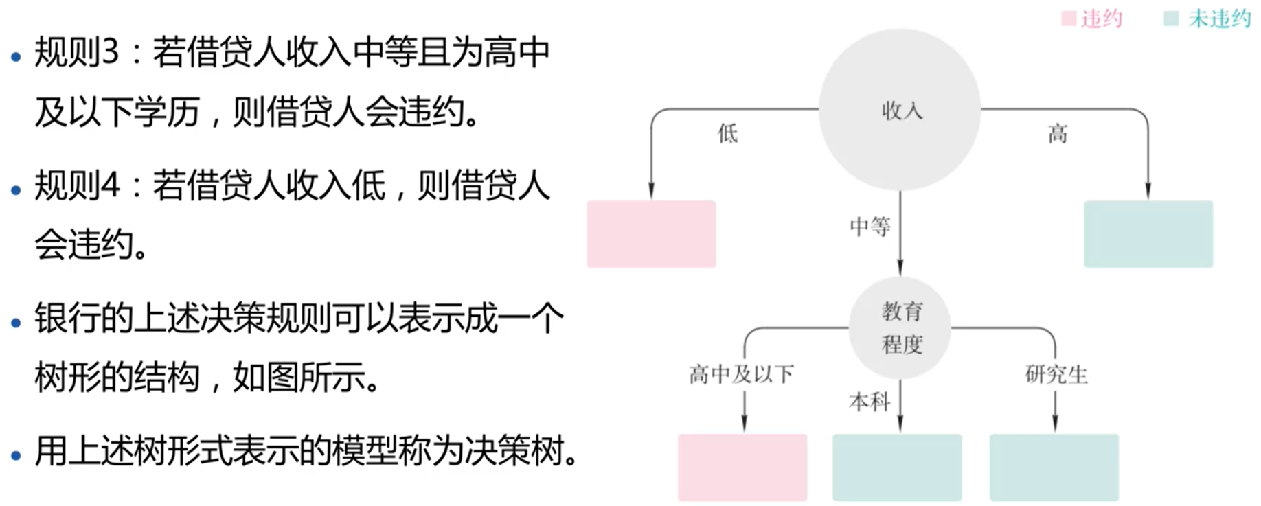

4、决策树
生活中有很多场景需要我们通过一系列问题的诊断结果来进行决策。
26
27
4.1、决策树的基本结构
  • 一个根节点(没有箭头指向它):图中的“收入”就是一个根节点
  • 内部节点(既有箭头指向它,它又有箭头指出):图中的“教育程度”就是一个内部节点
  • 叶子节点(只有箭头指向它,它没有箭头指出):表示一个类,图中粉色和绿色方块就是两个叶子节点

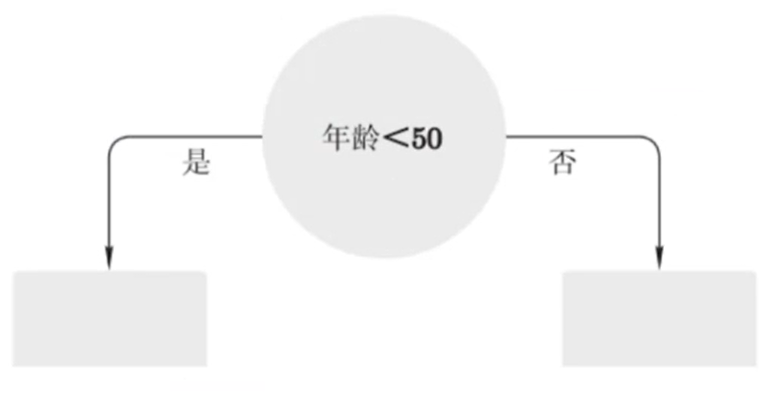

4.2、决策树的生成
  • 决策树模型就是基于特征,自动生成一颗具有分类能力的树的过程
  • 从根节点开始,进行特征的选择(如年龄)
  • 然后选择该节点特征的分裂点,根据分裂点分裂节点(如50)
  • 然后选择新的特征作为分支节点,继续分裂,直至达到一定条件停止分裂,形成一颗决策树
    28

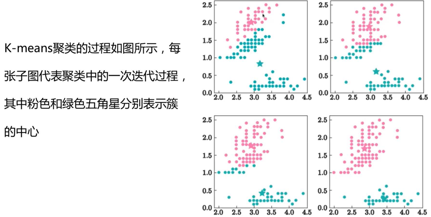

5、K-means聚类
  • 聚类:“物以类聚,人以群分”
  • K-means聚类原理:
    将n个样本划分到K个簇中,其中每个样本归属于距离自己最近的簇
  • 聚类效果:使簇内具有较高的相似度,而簇间的相似度较低
5.1、K-means算法步骤
1、随机选取K个样本作为初始中心
2、重复迭代如下步骤直至收敛:
 ①把每个样本指派到最近的中心,形成K个簇
 ②重新计算每个簇的中心
 ③直到中心不在发生变化
  • 1
  • 2
  • 3
29

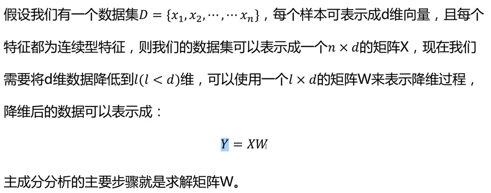

6.2、步骤
30

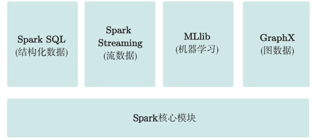

5、基于Spark的Mllib模块
5.1、Spark简介
  • Spark是专用大规模数据处理而设计的快速通用的计算引擎。具有运行速度快。容易使用、通用性强、运行模式多样的特点
  • Spark安装官网:http://spark.apache.org/downloads.html
  • Spark 分布式数据分析
  • 允许用户将数据加载至集群内存,并多次对其进行查询,非常适合用于机器学习算法。
  • Spark的一个最大特点就是它的分布式计算,即它可以将一个大任务分解成很多小人物,交给很多台机器去分别完成,最后汇总,这就是“人多力量大”的道理。
除了数据处理性能上的优化,Spark还提供了多种特殊环境下的数据分析工具
31
5.2、Mllib
  • Mllib是构建在Apache Spark之上,一个专门针对大数据处理通用的、快速的引擎
  • Mllib是Spark的可以拓展的机器学习库
  • 由以下部分组成:
    通用的学习算法和工具,包括分类、回归、聚类、协同过滤、降维、以及调优等。

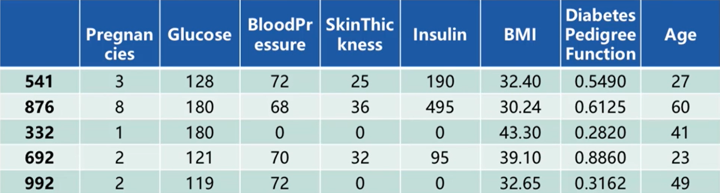

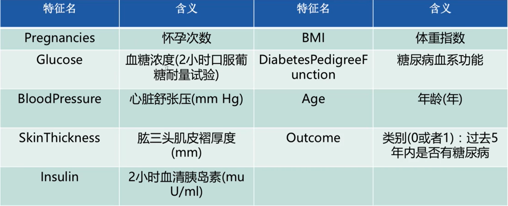

数据集特征说明:
32

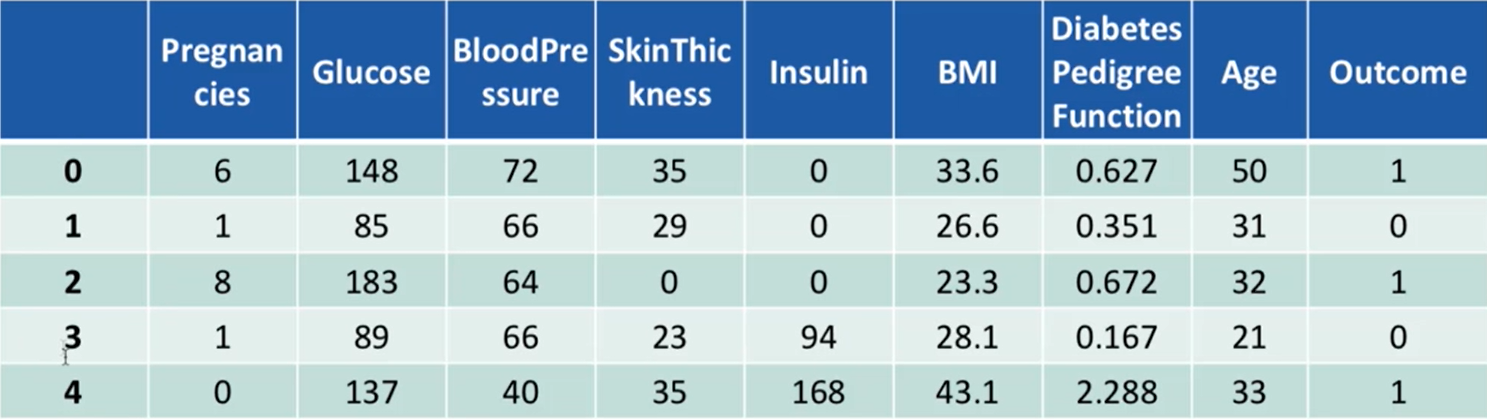

  • 数据查看
# 数据查看
display(diabetes.head(10))
  • 1
  • 2
  • 导入后的数据表格一共9列
    33

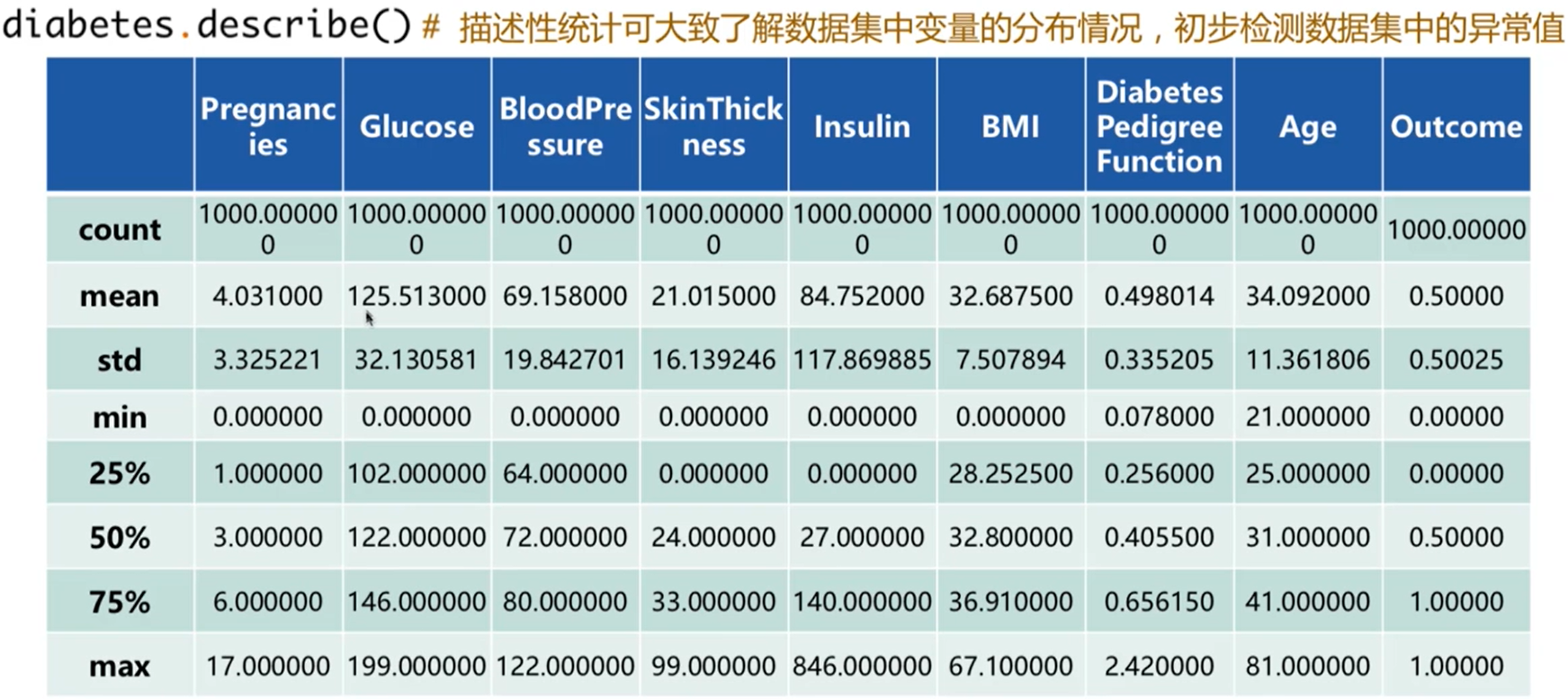

  • Pandas中describe()函数可查看数据集中变量的描述性信息
    34

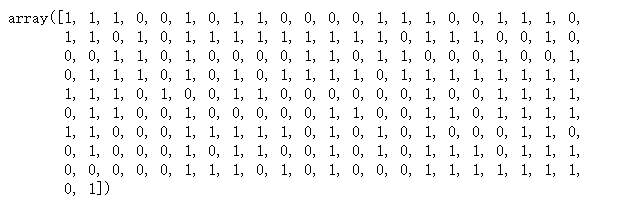

利用测试集测试模型:
# 测试模型
y_predict = knn.predict(X_test)
# 测试集上的预测结果
y_predict
  • 1
  • 2
  • 3
  • 4
37
  • 其中"1"表示"是",“0"表示"否”

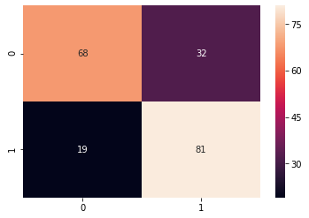

我们也可以通过混淆矩阵计算正确率
38

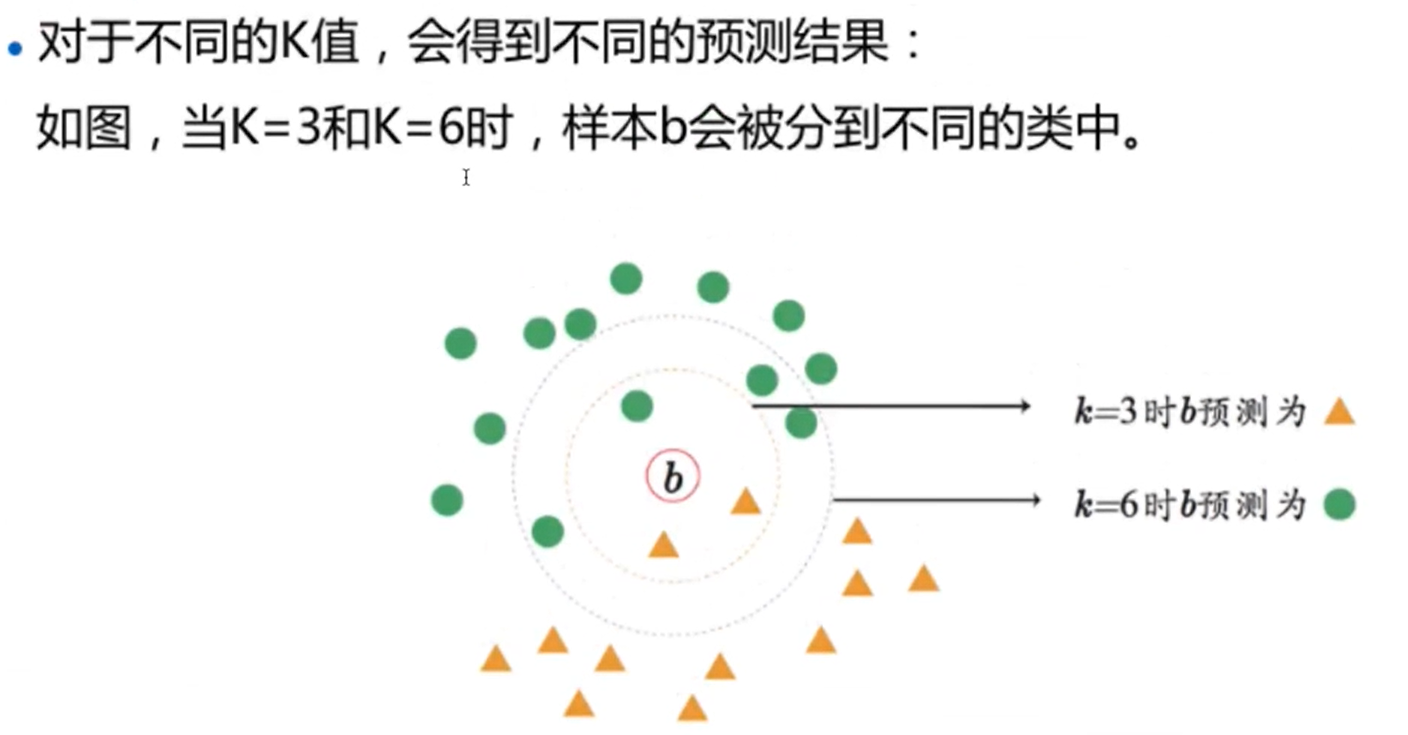

  • 再上述K近邻模型中,K=5,我们知道,对于不同的K值,将会得到不同的模型,所以尝试取不同的K值,得到最优模型。

另一种办法:
from sklearn import metrics
import seaborn as sns
colorMetrics = metrics.confusion_matrix(y_test,y_predict)
sns.heatmap(colorMetrics,annot=True,fmt='d')
