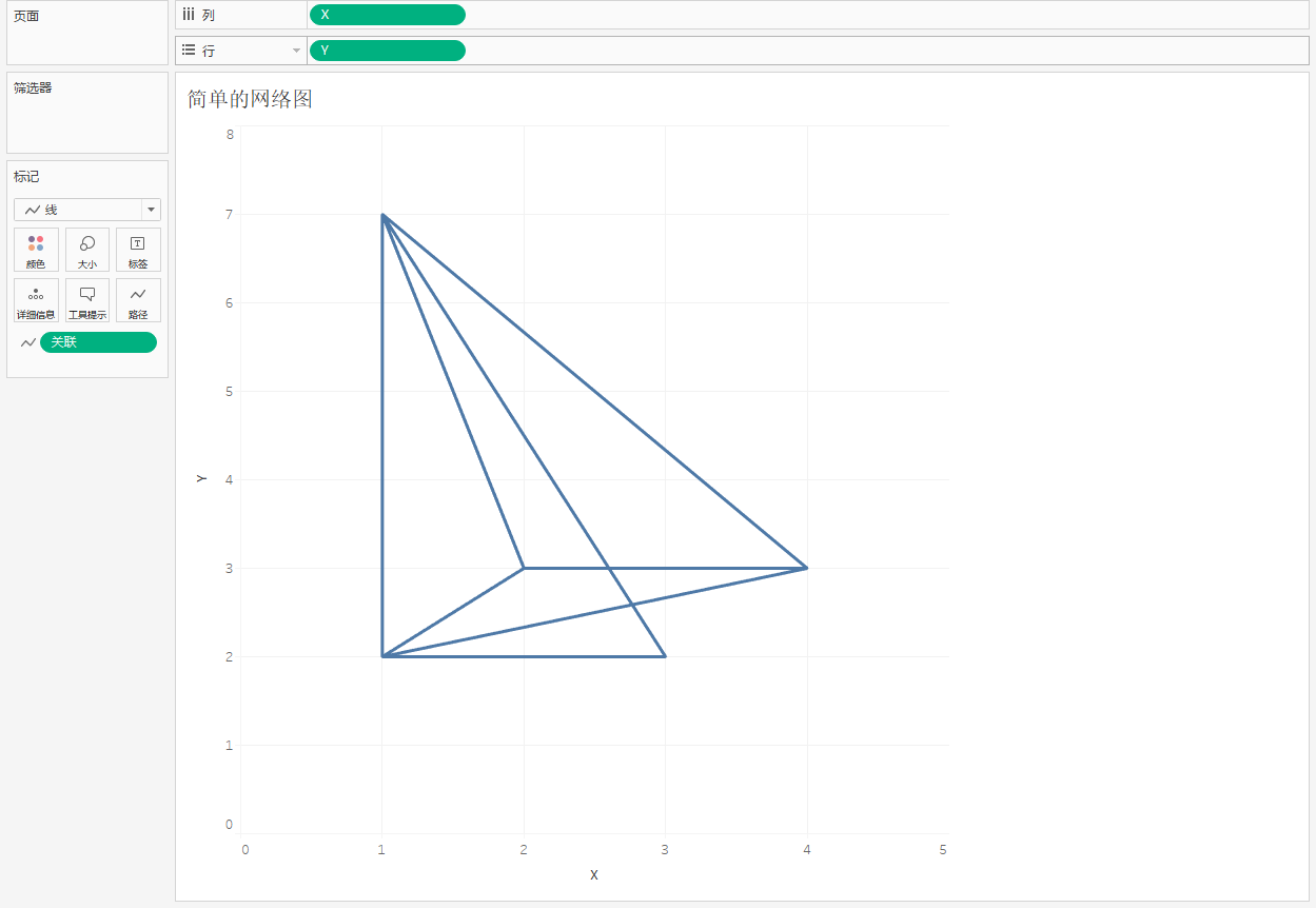

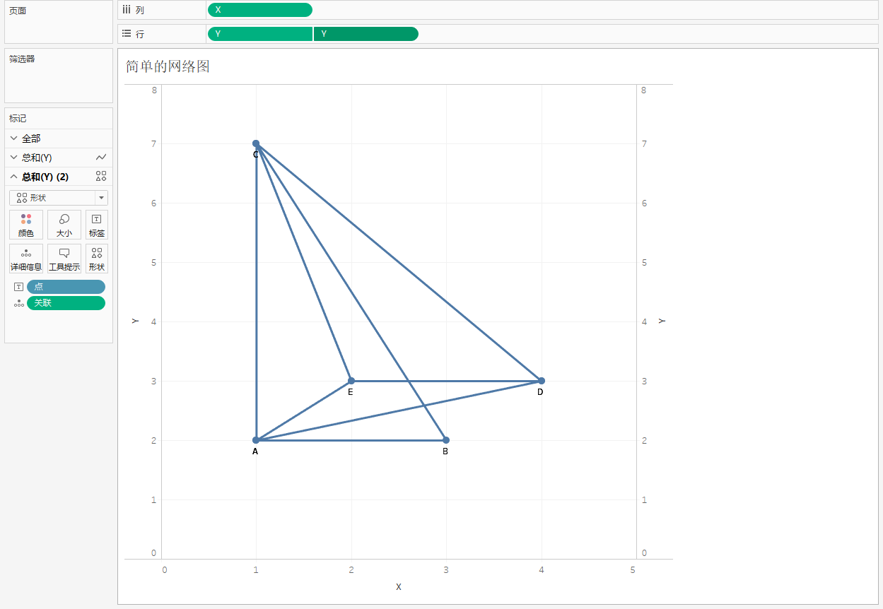

1、简单的网络图
数据如图:
图中表记处,为重点部分。
制作步骤:

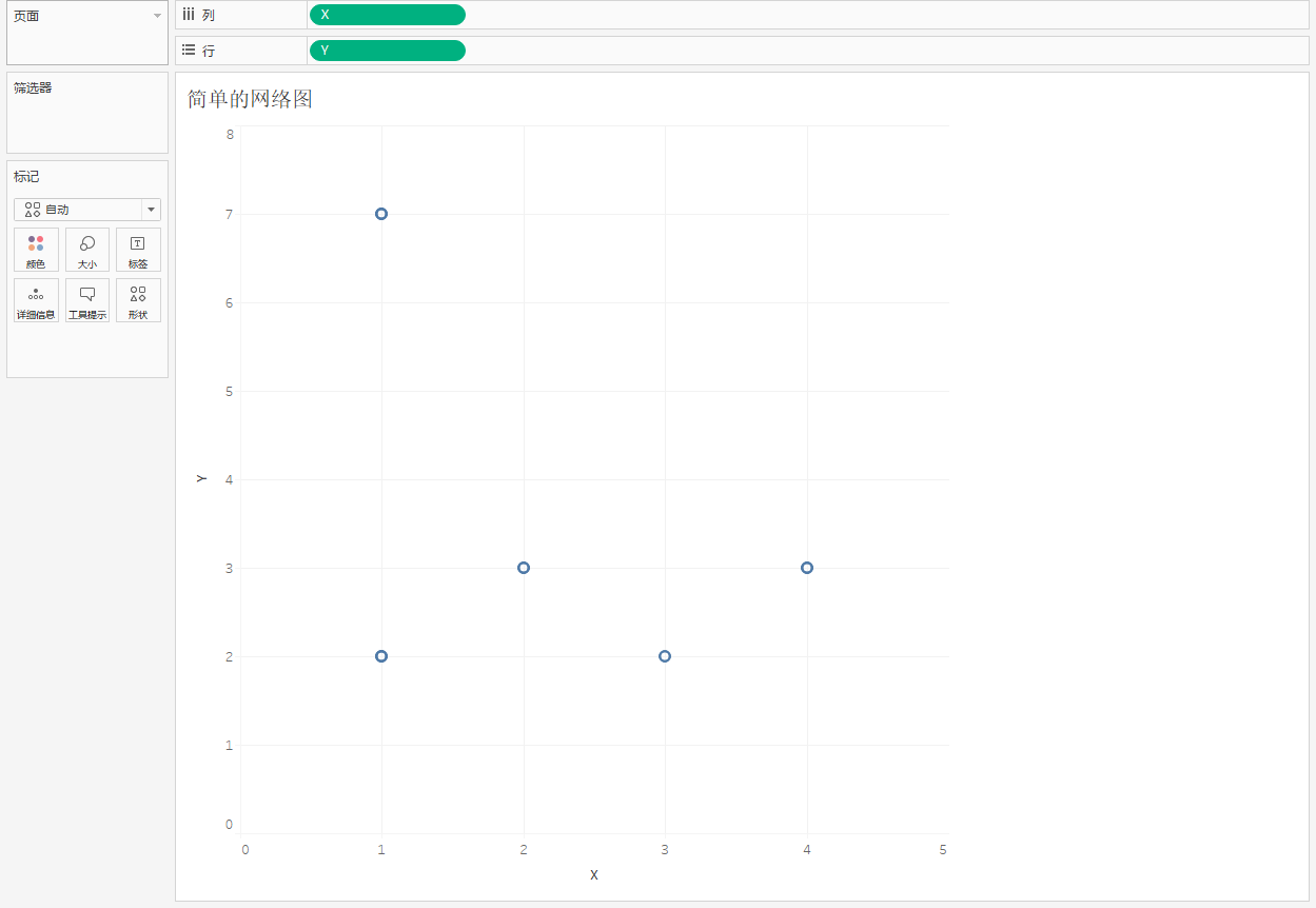

①描点: x->列,Y->行,取消聚合度量
2
②连线:标记->线,关联->路径
3

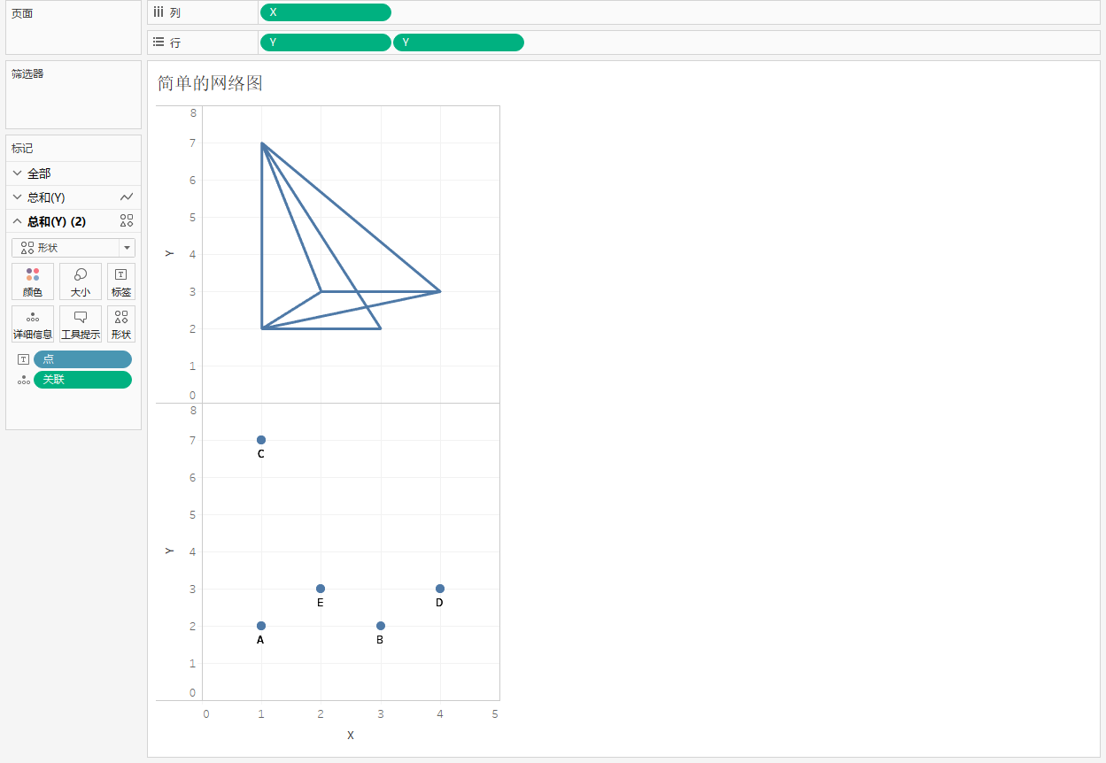

③复制Y,做双轴图。第二个图:标记->形状(实心点),点->标签,标签->允许标签覆盖其他标记
4
④点击第二个Y->双轴
5

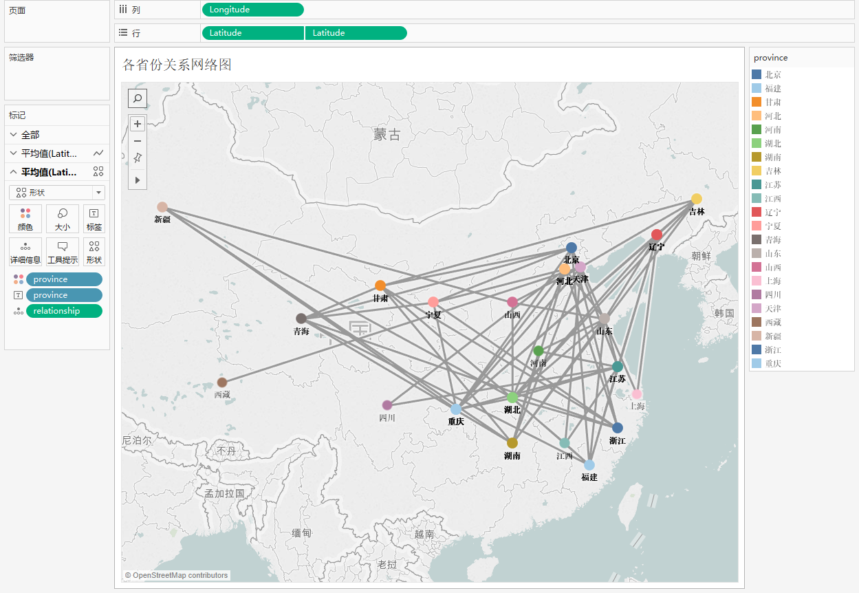

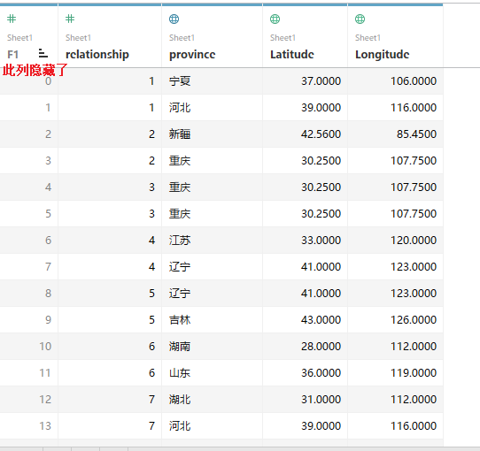

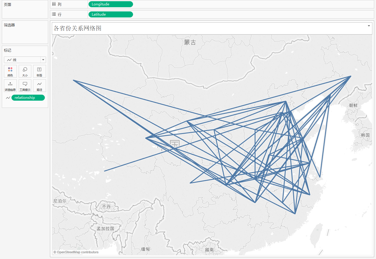

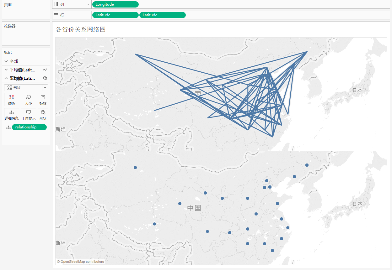

2、省份关系图
数据如下:
6

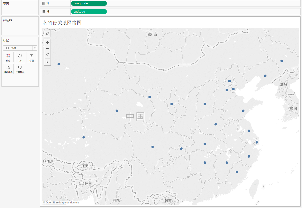

步骤与1相同:
①描点: 列,行->经纬度,取消聚合度量
7
②连线:标记->线,relationship->路径
8
③复制Latitude,做双轴图。第二个图:标记->形状(实心点),点->标签,标签->允许标签覆盖其他标记
9
④点击第二个Latitude->双轴,地图->图层->普通
10

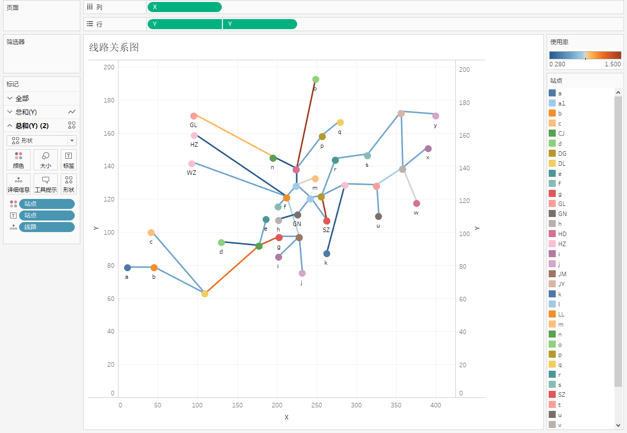

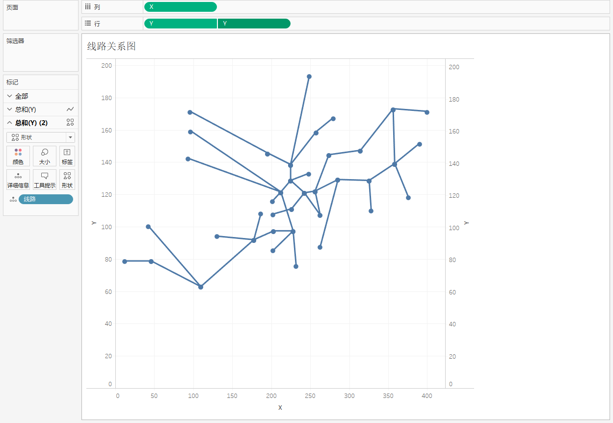

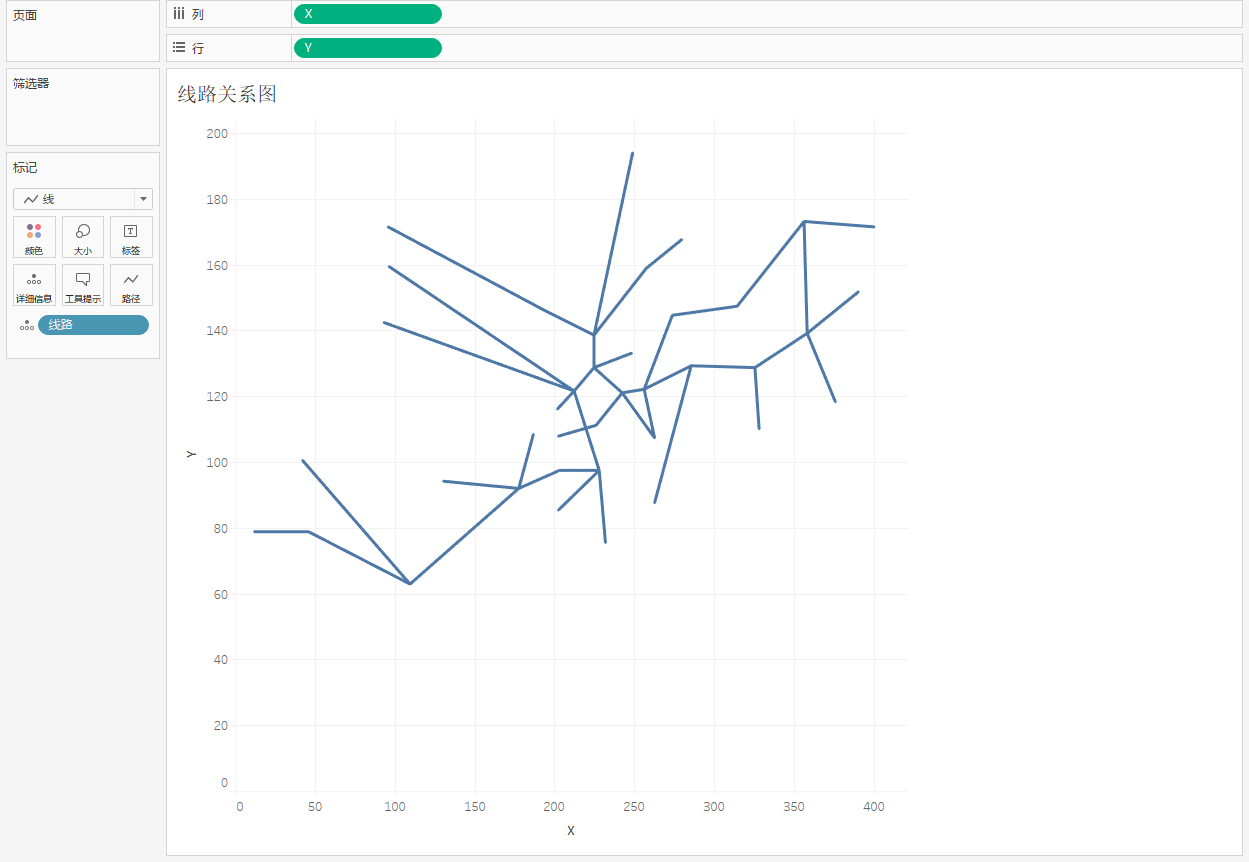

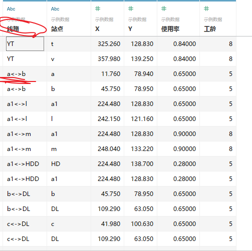

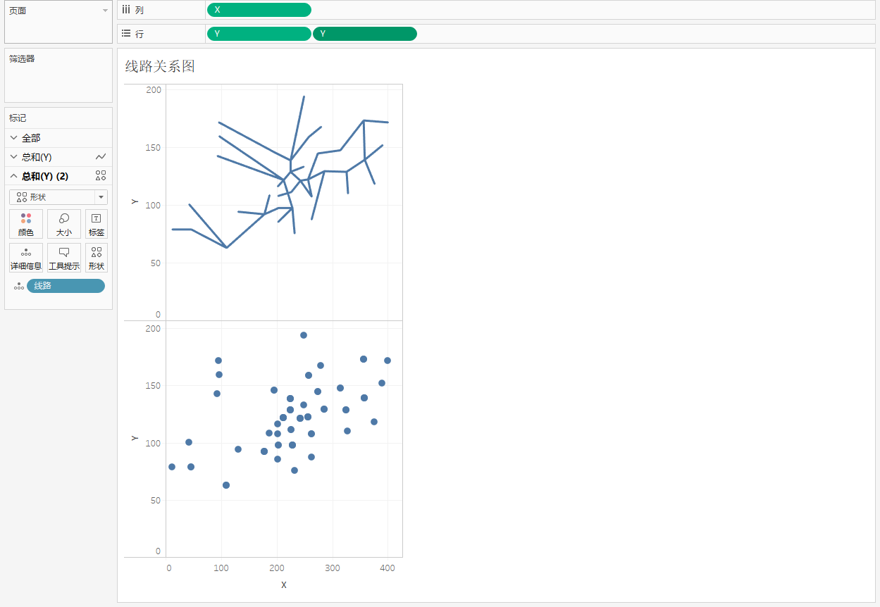

3、线路关系图
数据:
11
制作过程:

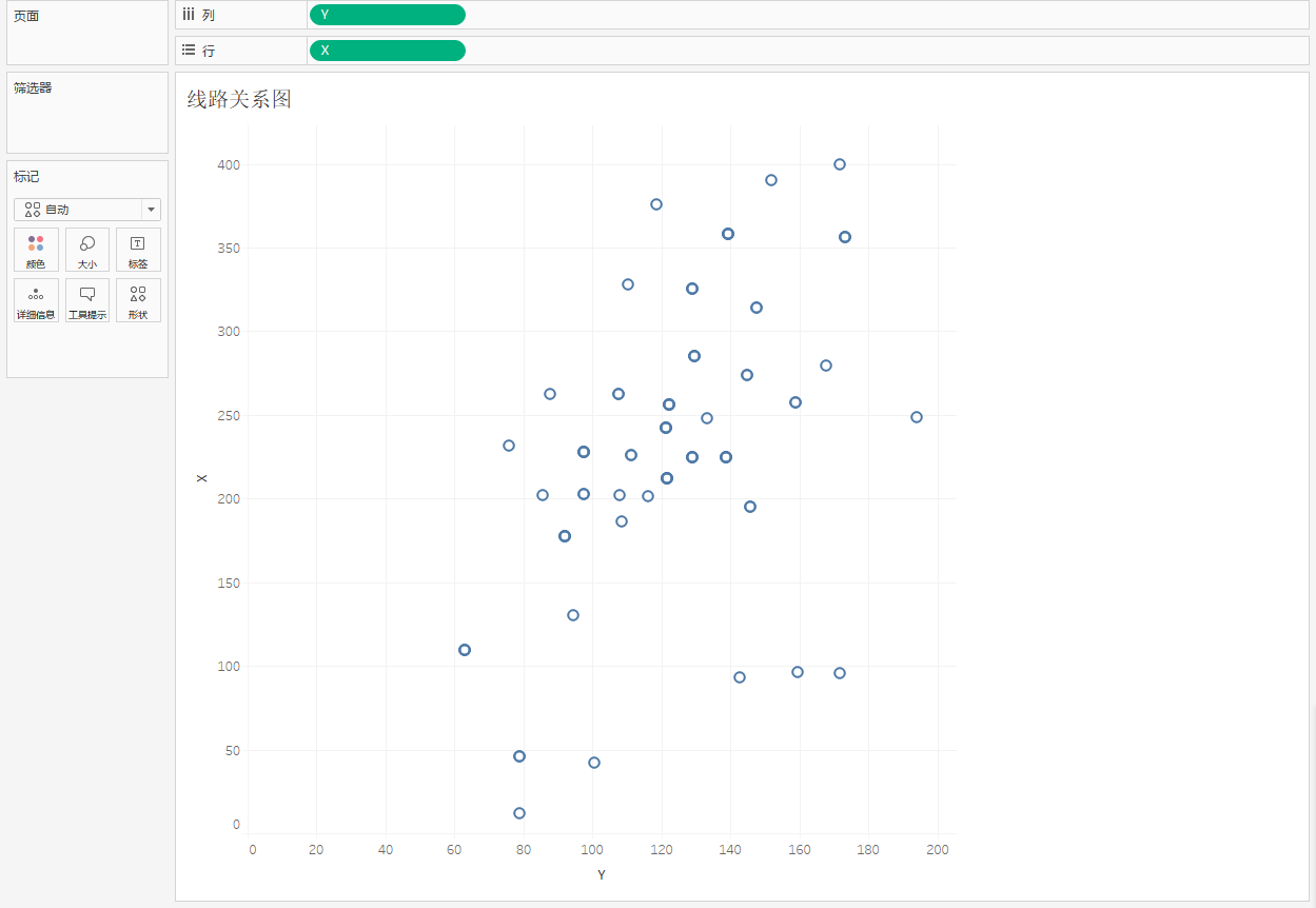

①描点:Y-> 行,X->列,取消聚合度量
12
②连线:标记->线,,线路->拖入到标记
13
14
④点击第二个y->双轴,地图->图层->普通
15

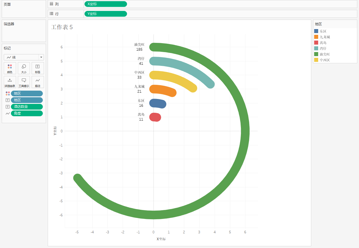

38、弧线图
弧线图,通过弧线的长度来表达不同量的大小。
步骤:

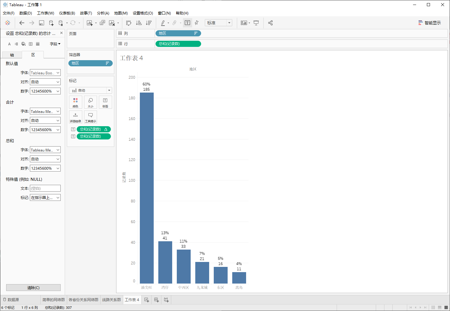

①制作表格:
1、创建视图,为制作表格做准备
17

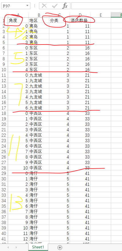

2、制作表格:
-角度:总额百分比。离岛酒店数量总额百分比是4%,0~3是4个数。东区酒店数量总额百分比5%,0-4是5个数。
-分类:相当于圆半径。越在离岛酒店数量最少,在最中心,半径1。油尖旺在最外边,半径6。
-酒店数量:实际酒店数量。
18

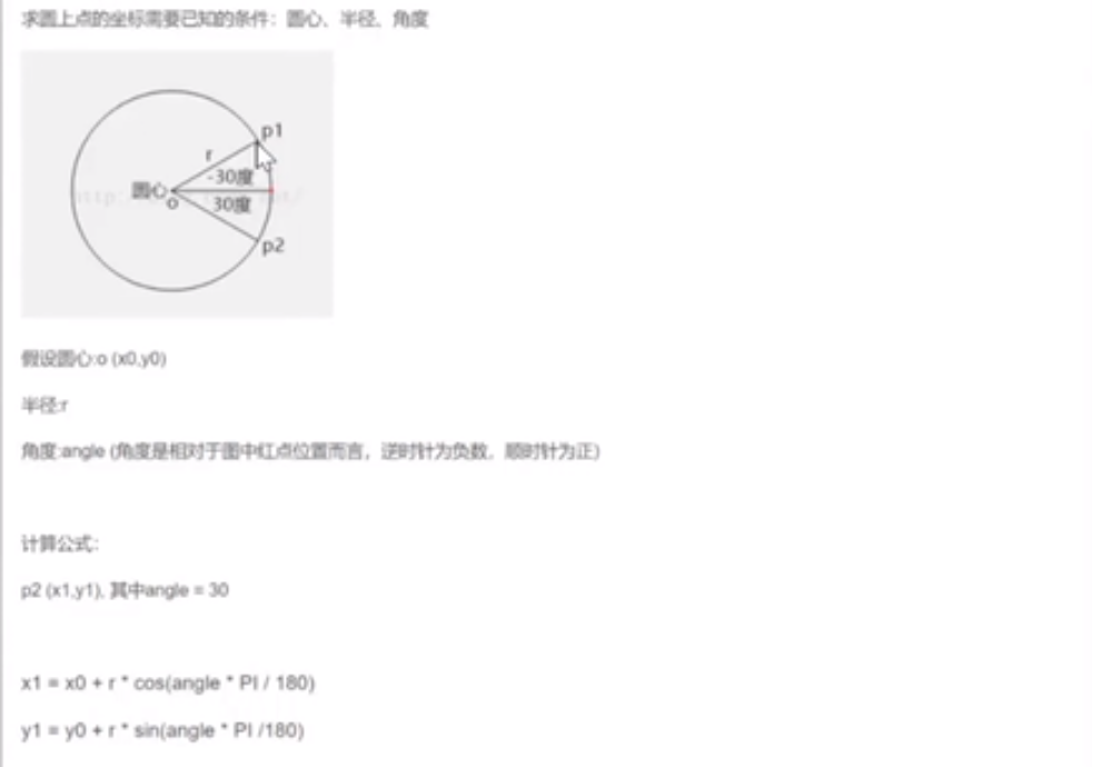

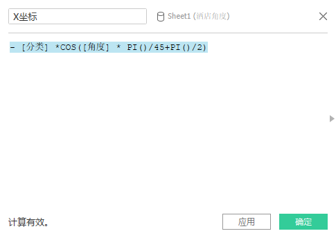

②创建弧线图

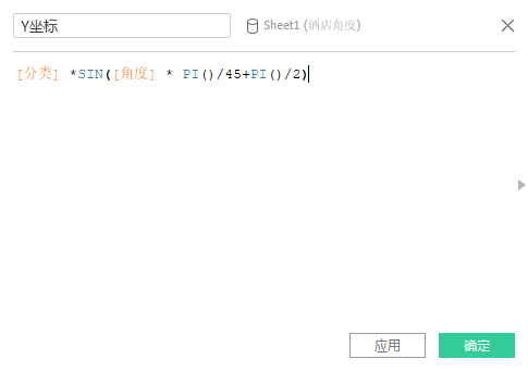

分别创建X,Y :
-x = 半径cos(角度PI/180)
-y = 半径sin(角度PI/180)
-除以180含义:除的越小,弧长越长。
-加2/PI含义:起始点
图解:
19
20
21
③制作成型:分析->取消聚合度量,标记->线,角度—>路径,酒店数量,地区->标签(线末端,取消线尾标签)
22
