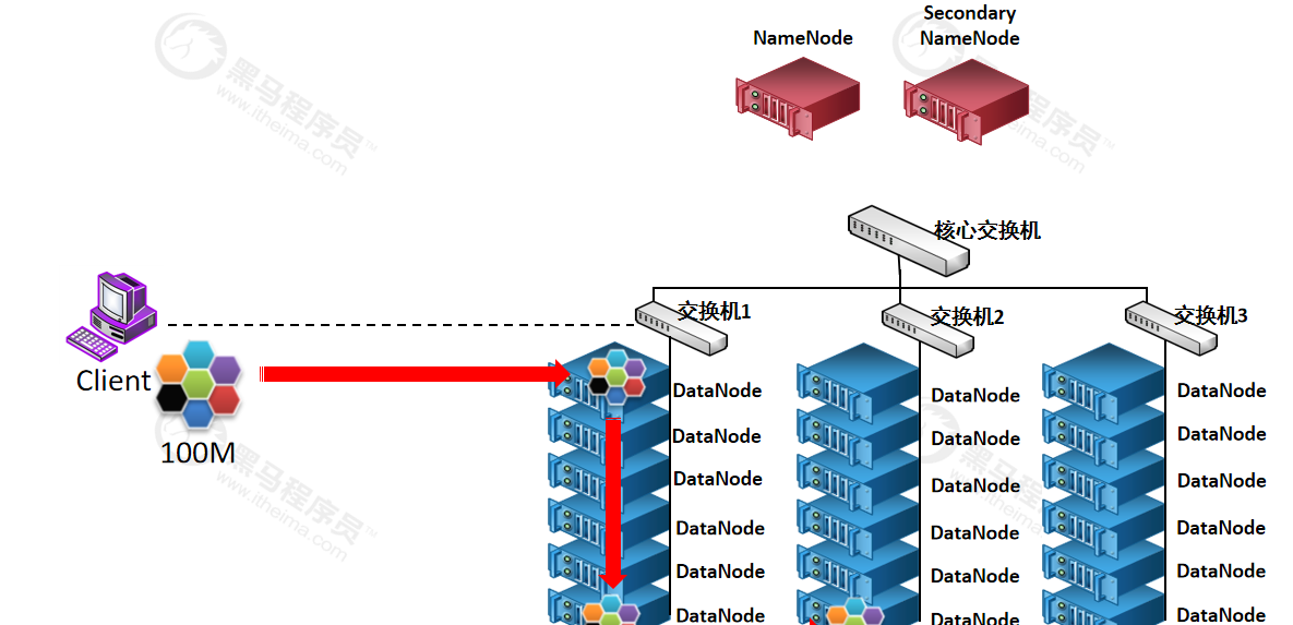

- 1. 在HDFS中,使用主从节点的方式,即使用Master和Slave结构对集群进行管理。一般一个 HDFS 集群只有一个Namenode 和一定数目的Datanode 组成。Namenode 是 HDFS 集群主节点,Datanode 是 HDFS集群从节点,两种角色各司其职,共同协调完成分布式的文件存储服务。
那么如何生动的理解这一过程呢,博主准备如下图片使大家能够使大家能够能加容易的理解这一概念:
由上图可知: NameNode(Master)管理者 - 只负责管理,管理集群内各个节点。 SecondaryNameNode 辅助管理 – 只负责辅助NameNode管理工作。 DataNode(Slave) 工作者,是负责工作,周期向NameNode汇报,进行读写数据。

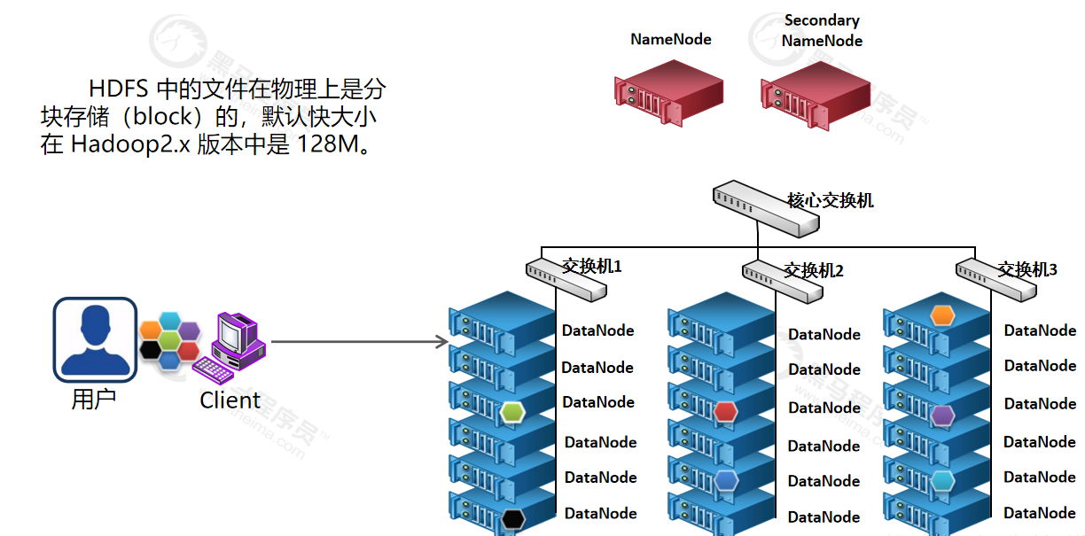

三. HDFS分块存储
HDFS将所有的文件全部抽象成为block块来进行存储,不管文件大小,全部一视同仁都是以block块的统一大小和形式进行存储,方便我们的分布式文件系统对文件的管理。
块的默认大小在Hadoop2.x版本中是128M,老版本为64M。block块的大小可以通过hdfs-site.xml当中的配置文件进行指定。

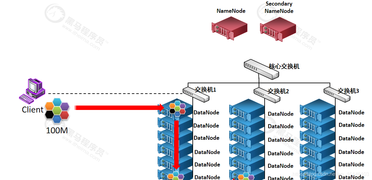

一个文件100M,上传到HDFS占用几个快?一个块128M,剩余的28M怎么办?
事实上,128只是个数字,数据超过128M,便进行切分,如果没有超过128M,就不用切分,有多少算多少,不足128M的也是一个块。这个块的大小就是100M,没有剩余28M这个概念。

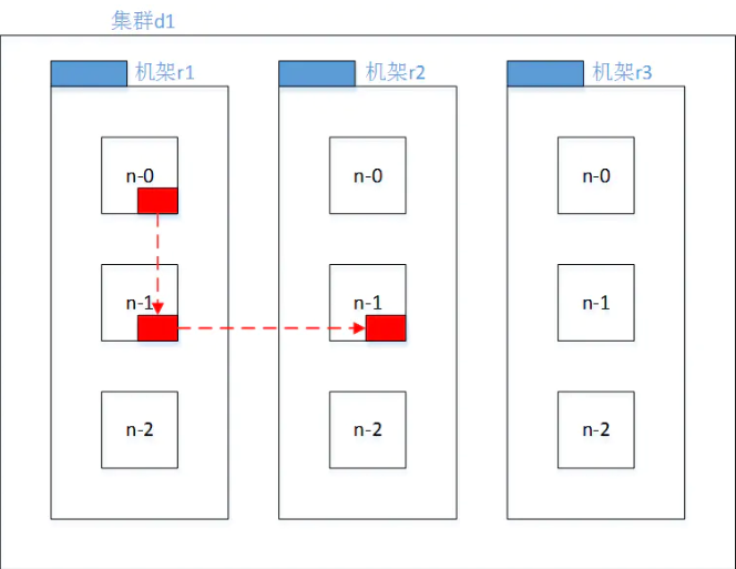

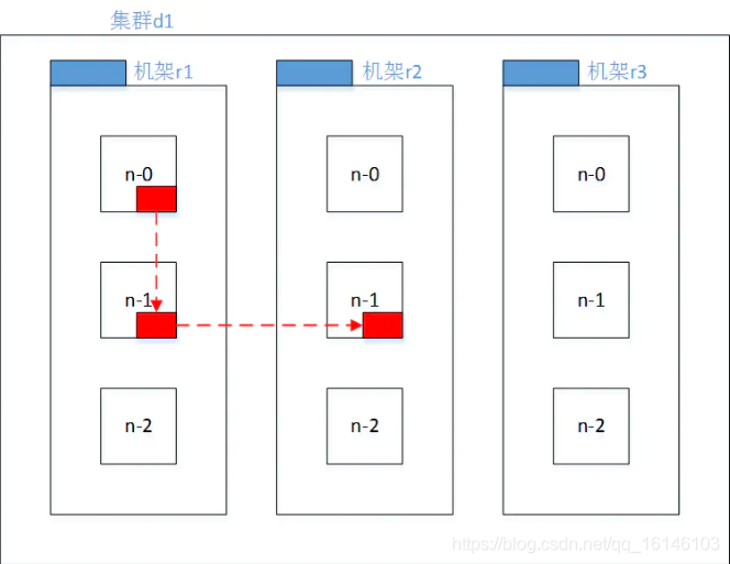

六. Hadoop2.7.2副本节点选择
第一个副本在client所处的节点上。如果客户端在集群外,随机选一个。
第二个副本和第一个副本位于相同机架,随机节点。
第三个副本位于不同机架,随机节点。

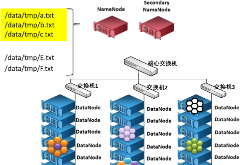

七. 名字空间(NameSpace)
HDFS 支持传统的层次型文件组织结构。用户或者应用程序可以创建目录,然后将文件保存在这些目录里。文件系统名字空间的层次结构和大多数现有的文件系统类似:用户可以创建、删除、移动或重命名文件。
Namenode 负责维护文件系统的名字空间,任何对文件系统名字空间或属性的修改都将被Namenode 记录下来。
HDFS 会给客户端提供一个统一的抽象目录树,客户端通过路径来访问文件,
形如:hdfs://namenode:port/dir-a/dir-b/dir-c/file.data。

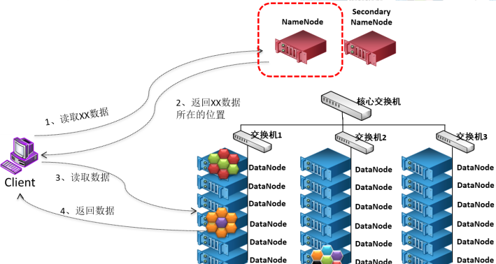

八. Namenode 元数据管理
- 1.我们把目录结构及文件分块位置信息叫做元数据。Namenode负责维护整个hdfs文件系统的目录树结构,以及每一个文件所对应的 block 块信息(block 的id,及所在的datanode服务器)。
- 2. Namenode节点负责确定指定的文件块到具体的Datanode结点的映射关系。在客户端与数据节点之间共享数据。
- 3.管理Datanode结点的状态报告,包括Datanode结点的健康状态报告和其所在结点上数据块状态报告,以便能够及时处理失效的数据结点。

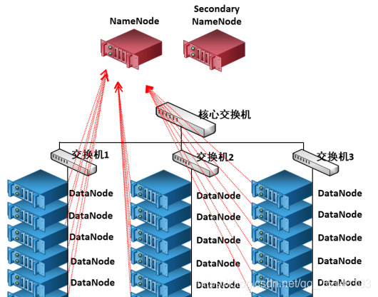

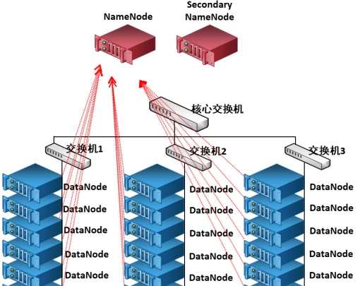

九. Datanode 数据存储
- 1. 文件的各个 block 的具体存储管理由 datanode 节点承担。每一个 block 都可以在多个datanode
上。Datanode 需要定时向 Namenode 汇报自己持有的 block信息。 存储多个副本(副本数量也可以通过参数设置
dfs.replication,默认是 3)。
- 2.向Namenode结点报告状态。每个Datanode结点会周期性地向Namenode发送心跳信号和文件块状态报告。
心跳是每3秒一次,心跳返回结果带有namenode给该datanode的命令如复制块数据到另一台机器,或删除某个数据块。如果超过10分钟没有收到某个datanode的心跳,则认为该节点不可用。
DataNode启动后向namenode注册,通过后,周期性(1小时)的向namenode上报所有的块信息。
