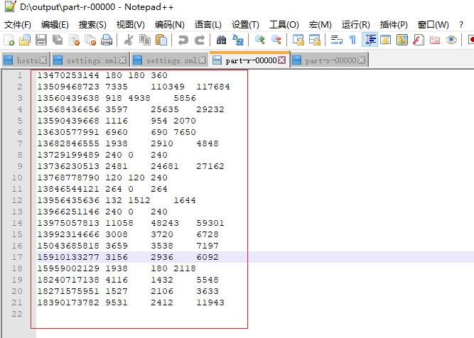

- 1. 查看需求
- 2. 查看我们需要排序的数据

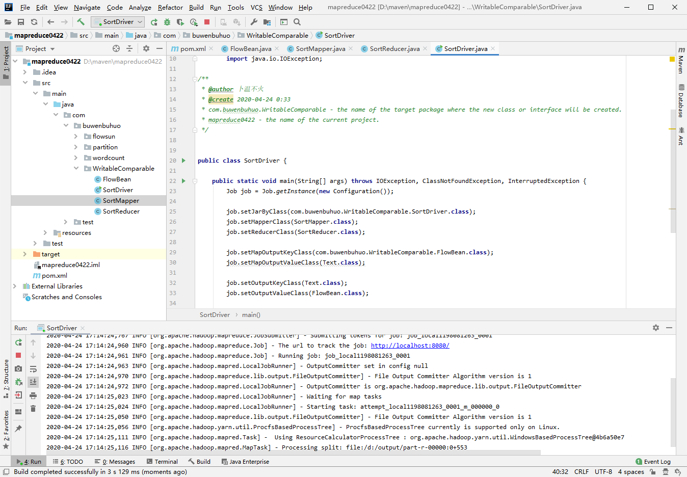

2.4 运行及结果
1. 运行

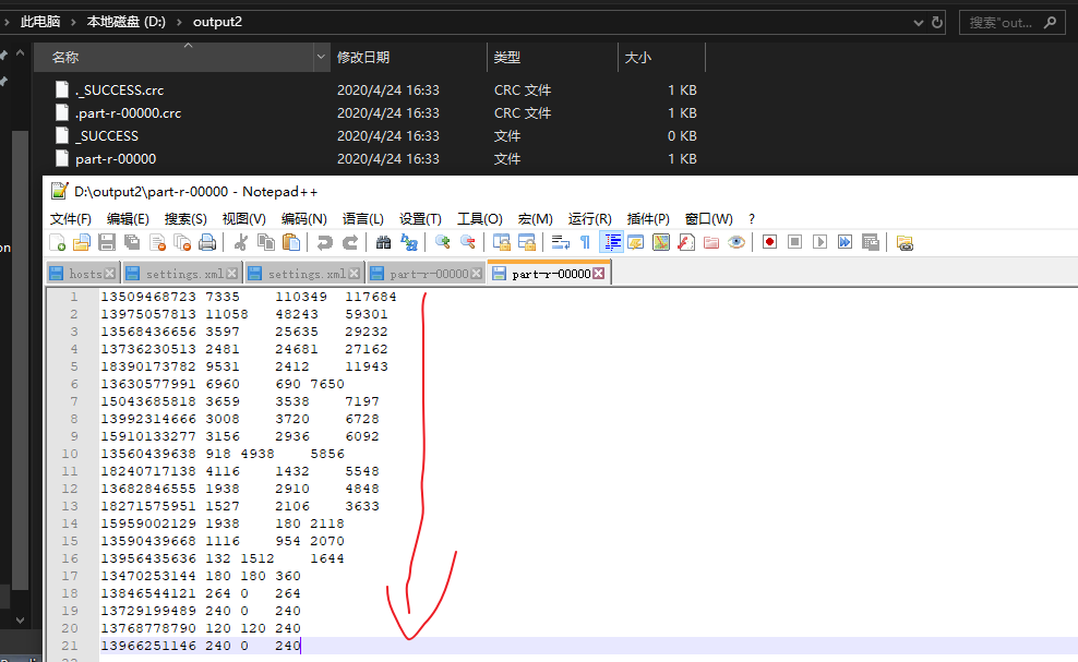

2. 结果
