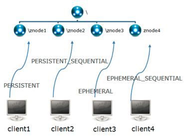

2.2 Znode有四种形式的目录节点(默认是persistent )
2
  1. 持久化目录节点(PERSISTENT)
    客户端与zookeeper断开连接后,该节点依旧存在
  2. 持久化顺序编号目录节点(PERSISTENT_SEQUENTIAL)
    客户端与zookeeper断开连接后,该节点依旧存在,只是Zookeeper给该节点名称进行顺序编号
  3. 临时目录节点(EPHEMERAL)
    客户端与zookeeper断开连接后,该节点被删除
  4. 临时顺序编号目录节点(EPHEMERAL_SEQUENTIAL)
    客户端与zookeeper断开连接后,该节点被删除,只是Zookeeper给该节点名称进行顺序编号
说明:创建znode时设置顺序标识,znode名称后会附加一个值,顺序号是一个单调递增的计数器,由父节点维护

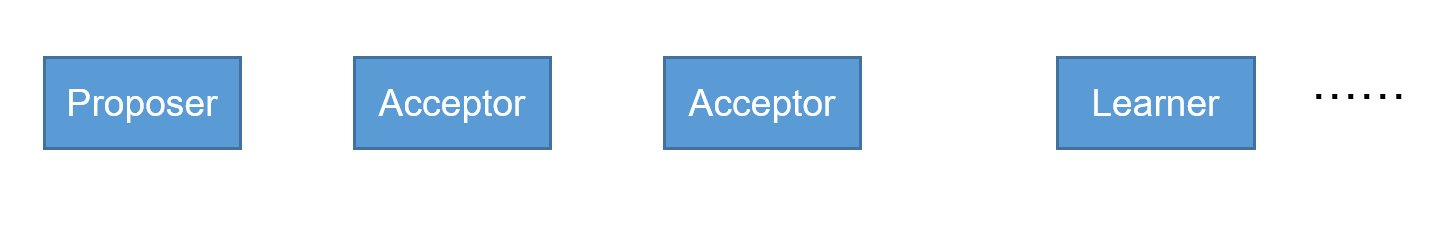

  在一个Paxos系统中,首先将所有节点划分为Proposers,Acceptors,和Learners。(每个节点都可以身兼数职)
5

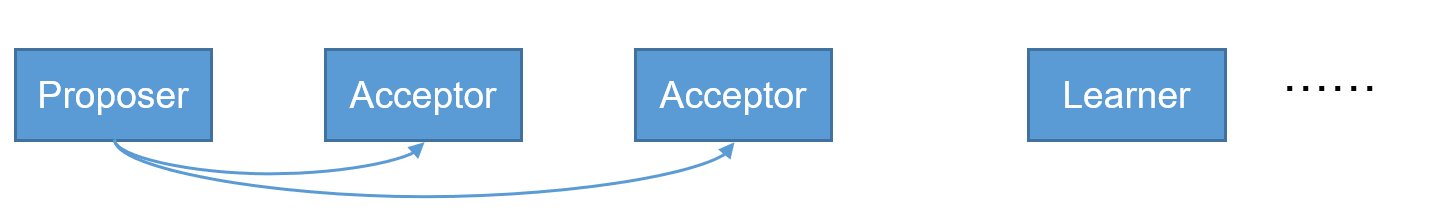

一个完整的Paxos算法流程分为三个阶段:
1. Preposer阶段
  • 1.Proposer向Acceptors发出Prepare请求Promise(承诺)
    6
  • 2.Acceptors针对收到的Prepare请求进行Promise承诺
    7
    2. Accept阶段
  • Proposer收到多数Acceptors承诺的Promise后,向Accepter发出Propose请求
    8
  • 2.Acceptors针对收到的Propose请求进行Accept处理
    9

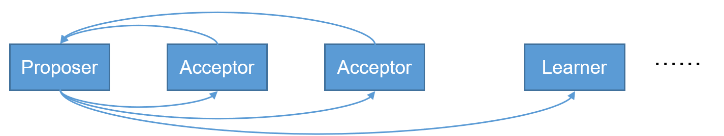

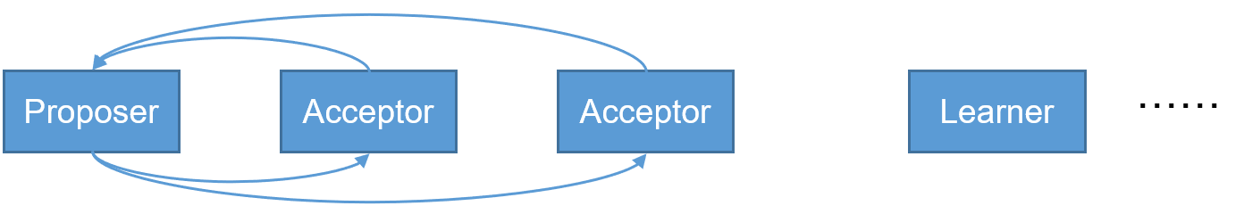

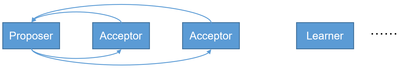

5.2 Paxos算法流程中的每条消息描述如下
  1. Prepare: Proposer生成全局唯一且递增的Proposal ID (可使用时间戳加Server ID),向所有Acceptors发送Prepare请求,这里无需携带提案内容,只携带Proposal ID即可。
  2. Promise: Acceptors收到Prepare请求后,做出“两个承诺,一个应答”。
    两个承诺:
    a. 不再接受Proposal ID小于等于(注意:这里是<= )当前请求的Prepare请求。
    b. 不再接受Proposal ID小于(注意:这里是< )当前请求的Propose请求。
    一个应答:
    c. 不违背以前做出的承诺下,回复已经Accept过的提案中Proposal ID最大的那个提案的Value和Proposal ID,没有则返回空值。
  3. Propose: Proposer 收到多数Acceptors的Promise应答后,从应答中选择Proposal ID最大的提案的Value,作为本次要发起的提案。如果所有应答的提案Value均为空值,则可以自己随意决定提案Value。然后携带当前Proposal ID,向所有Acceptors发送Propose请求。
  4. Accept: Acceptor收到Propose请求后,在不违背自己之前做出的承诺下,接受并持久化当前Proposal ID和提案Value。
  5. Learn: Proposer收到多数Acceptors的Accept后,决议形成,将形成的决议发送给所有Learners。

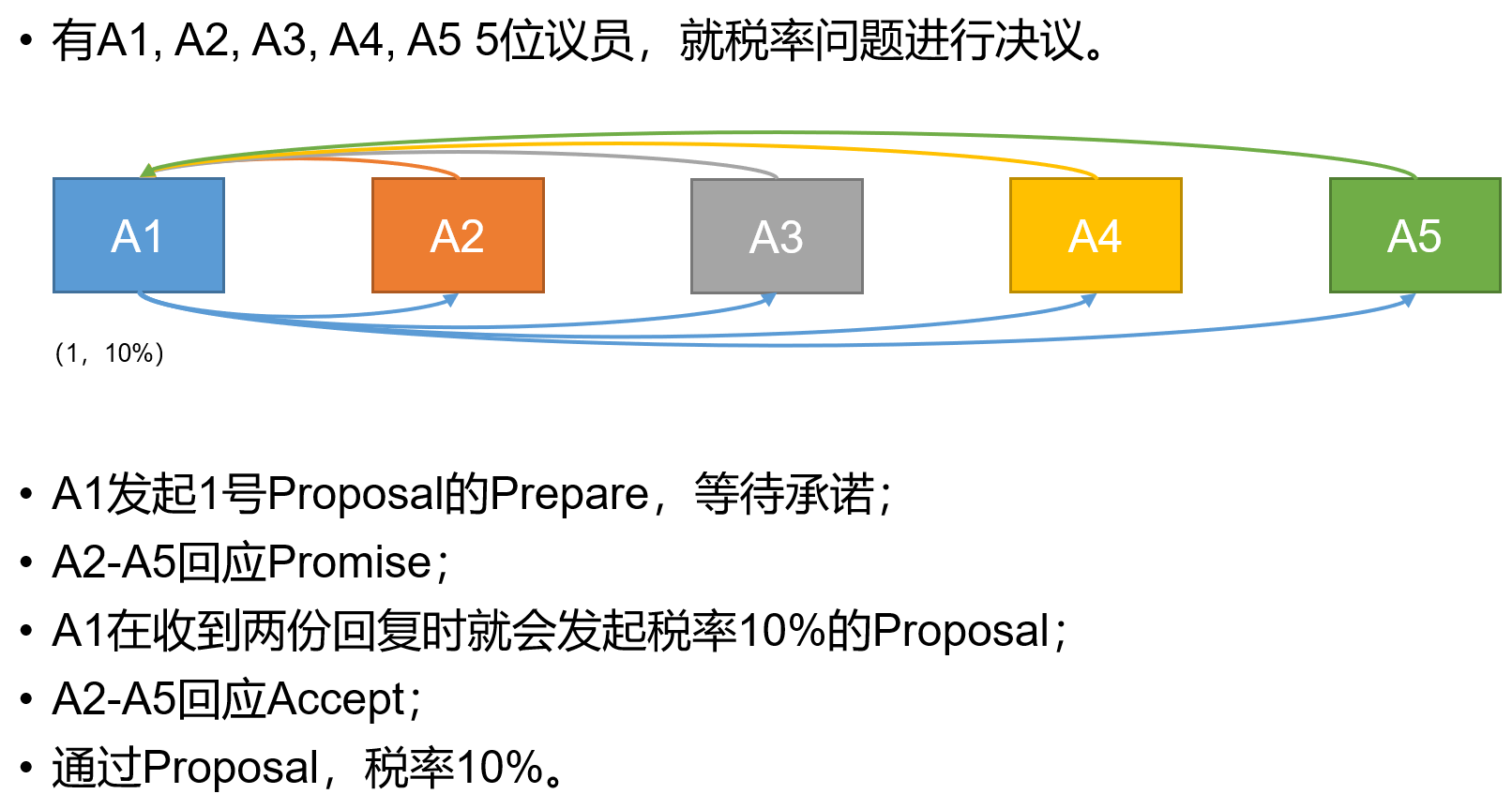

下面针对上述描述做三种情况的推演举例:为了简化流程,我们这里不设置Learner。
  • 情况1:

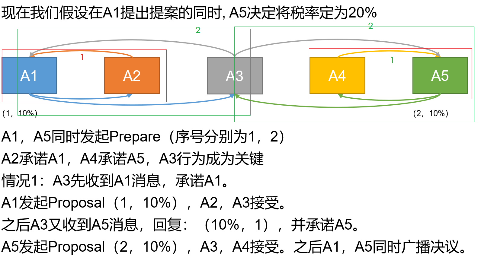

  • 情况2:
    12

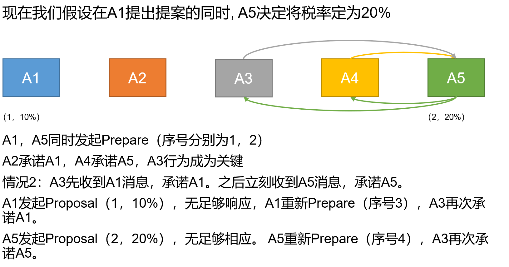

  Paxos算法缺陷:在网络复杂的情况下,一个应用Paxos算法的分布式系统,可能很久无法收敛,甚至陷入活锁的情况。
  • 情况3:
    13
  造成这种情况的原因是系统中有一个以上的Proposer,多个Proposers相互争夺Acceptors,造成迟迟无法达成一致的情况。针对这种情况,一种改进的Paxos算法被提出:从系统中选出一个节点作为Leader,只有Leader能够发起提案。这样,一次Paxos流程中只有一个Proposer,不会出现活锁的情况,此时只会出现例子中第一种情况。

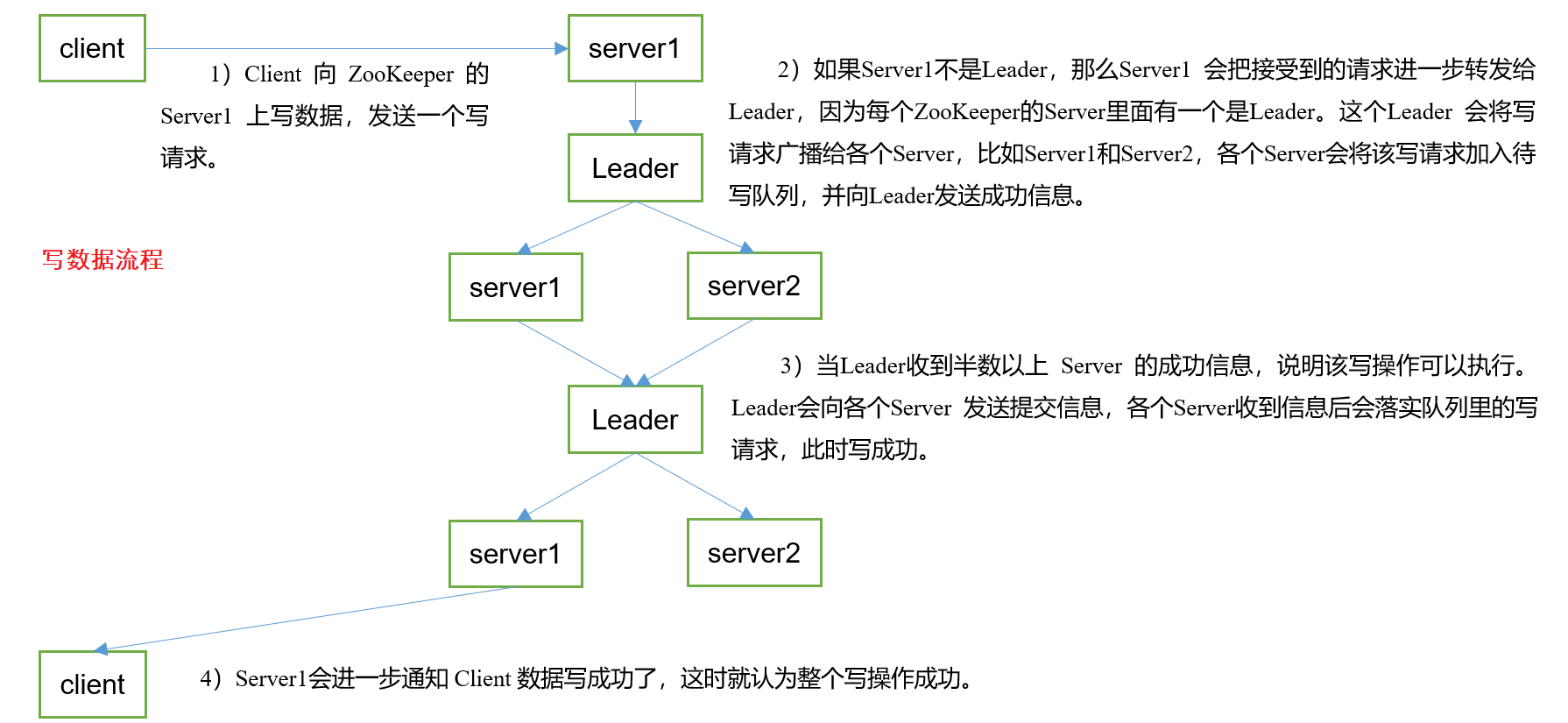

6. 写数据流程
14
