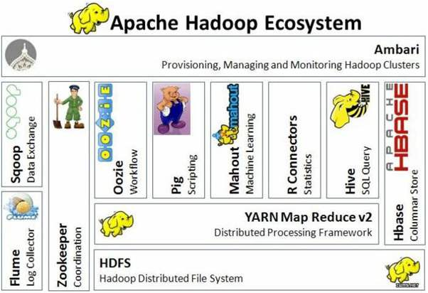

  首先在开始之前,再让我们通过一张熟悉的图片来回顾一下Hadoop生态系统的组成部分。

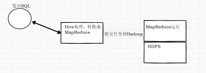

  Hive:由Facebook开源用于解决海量结构化日志的数据统计。
  Hive是基于Hadoop的一个 数 据 仓 库 工 具 \color{#FF0000}{数据仓库工具} 数据仓库工具,可以将 结 构 化 的 数 据 文 件 映 射 为 一 张 表 \color{#FF0000}{结构化的数据文件映射为一张表} 结构化的数据文件映射为一张表,并提供 类 S Q L \color{#FF0000}{类SQL} 类SQL查询功能。
   本 质 是 : 将 H Q L 转 化 成 M a p R e d u c e 程 序 \color{#FF0000}{本质是:将HQL转化成MapReduce程序} 本质是:将HQL转化成MapReduce程序
2
1. H i v e 处 理 的 数 据 存 储 在 H D F S \color{#FF0000}{1. Hive处理的数据存储在HDFS} 1.Hive处理的数据存储在HDFS
4. H i v e 分 析 数 据 底 层 的 实 现 是 M a p R e d u c e \color{#FF0000}{4. Hive分析数据底层的实现是MapReduce} 4.Hive分析数据底层的实现是MapReduce
3. 执 行 程 序 运 行 在 Y a r n 上 \color{#FF0000}{3. 执行程序运行在Yarn上} 3.执行程序运行在Yarn上

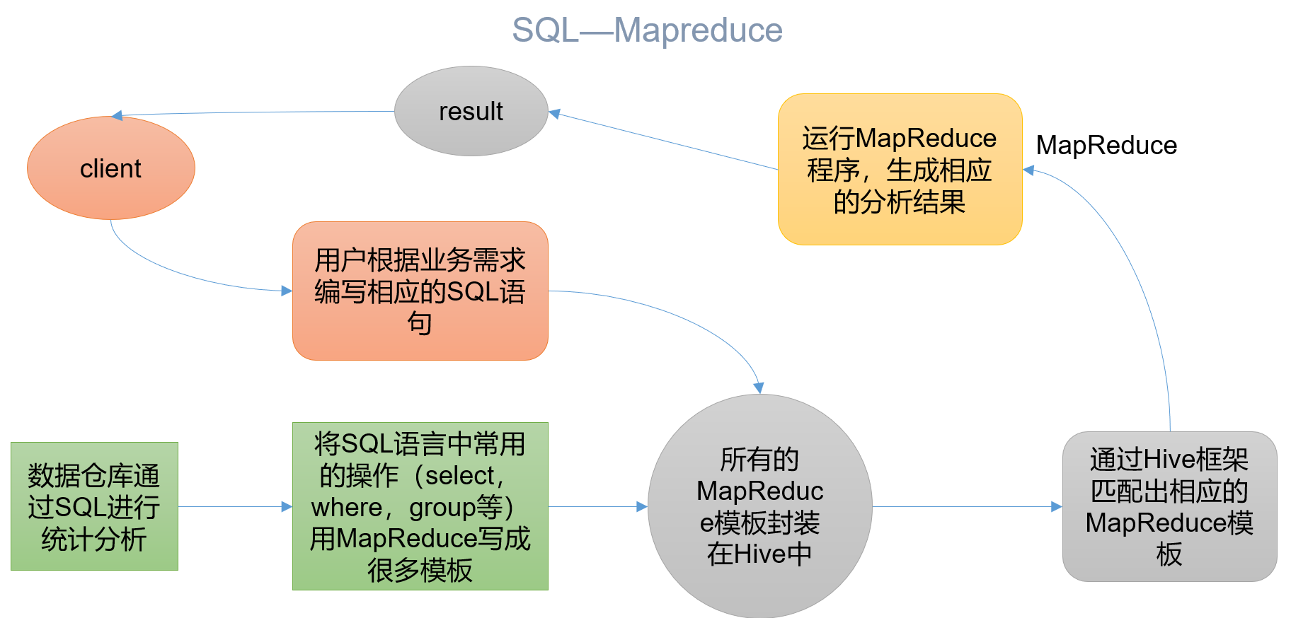

1.2 为什么使用Hive
  1.直接使用Hadoop所面临的问题:
  • 人员学习成本太高
  • 项目周期要求太短
  • MapReduce实现复杂查询逻辑开发难度太大
  2. 为什么要使用Hive:
  • 操作接口采用类SQL语法,提供快速开发的能力。
  • 避免了去写MapReduce,减少开发人员的学习成本。
  • 功能扩展很方便。

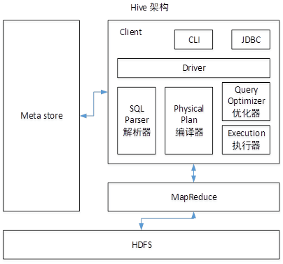

1.4 Hive架构
3
  基本组成:
  • 用户接口:Client
    CLI(command-line interface)、JDBC/ODBC(jdbc访问hive)、WEBUI(浏览器访问hive)
  • 元数据:Metastore
    元数据包括:表名、表所属的数据库(默认是default)、表的拥有者、列/分区字段、表的类型(是否是外部表)、表的数据所在目录等;
    默 认 存 储 在 自 带 的 d e r b y 数 据 库 中 , 推 荐 使 用 M y S Q L 存 储 M e t a s t o r e \color{#FF0000}{默认存储在自带的derby数据库中,推荐使用MySQL存储Metastore} 默认存储在自带的derby数据库中,推荐使用MySQL存储Metastore
  • Hadoop
    使用HDFS进行存储,使用MapReduce进行计算。
  • 驱动器:Driver
    (1)解析器(SQL Parser):将SQL字符串转换成抽象语法树AST,这一步一般都用第三方工具库完成,比如antlr;对AST进行语法分析,比如表是否存在、字段是否存在、SQL语义是否有误。
    (2)编译器(Physical Plan):将AST编译生成逻辑执行计划。
    (3)优化器(Query Optimizer):对逻辑执行计划进行优化。
    (4)执行器(Execution):把逻辑执行计划转换成可以运行的物理计划。对于Hive来说,就是MR/Spark。

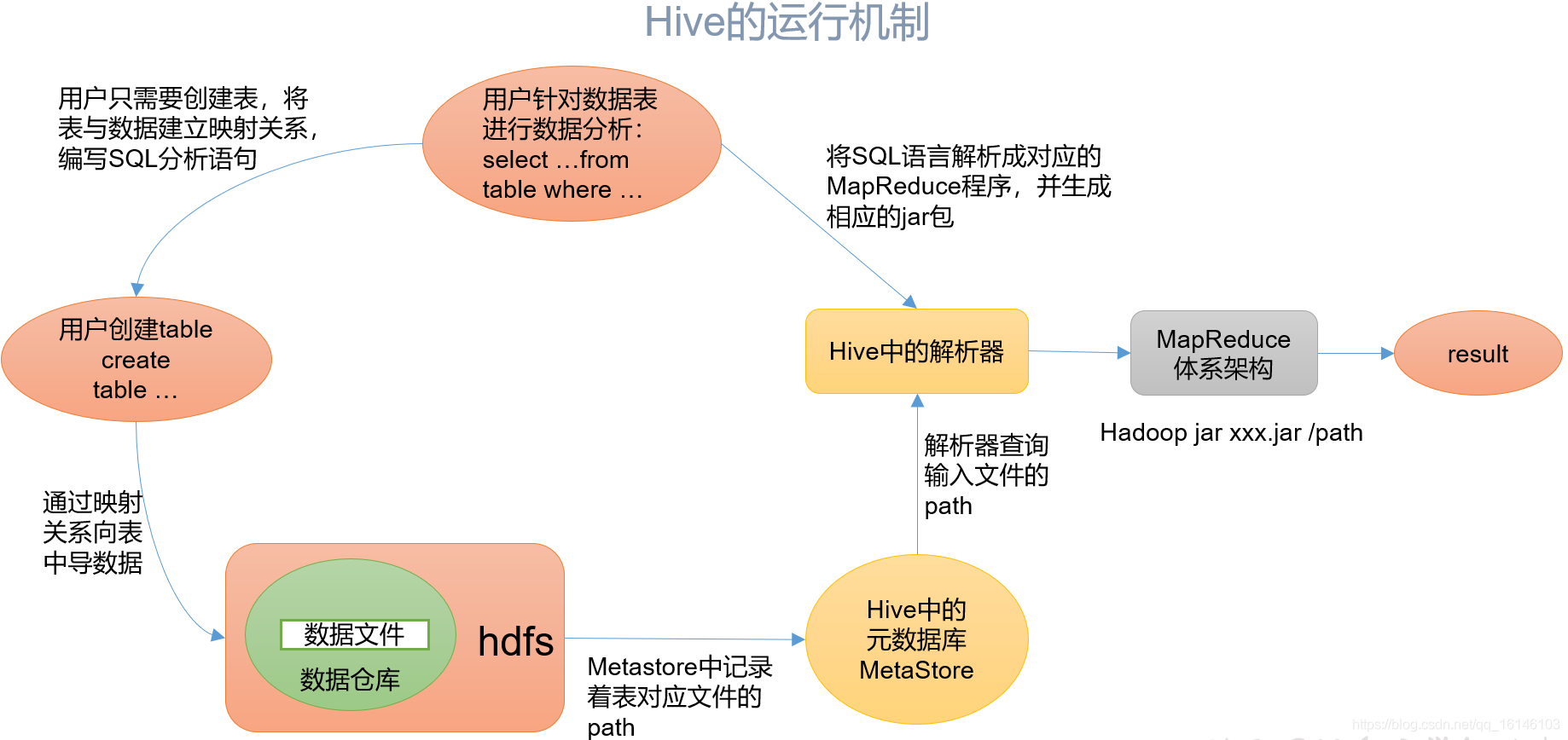

1.5 执行过程
4
  Hive通过给用户提供的一系列交互接口,接收到用户的指令(SQL),使用自己的Driver,结合元数据(MetaStore),将这些指令翻译成MapReduce,提交到Hadoop中执行,最后,将执行返回的结果输出到用户交互接口。

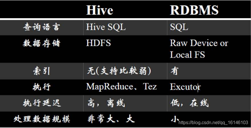

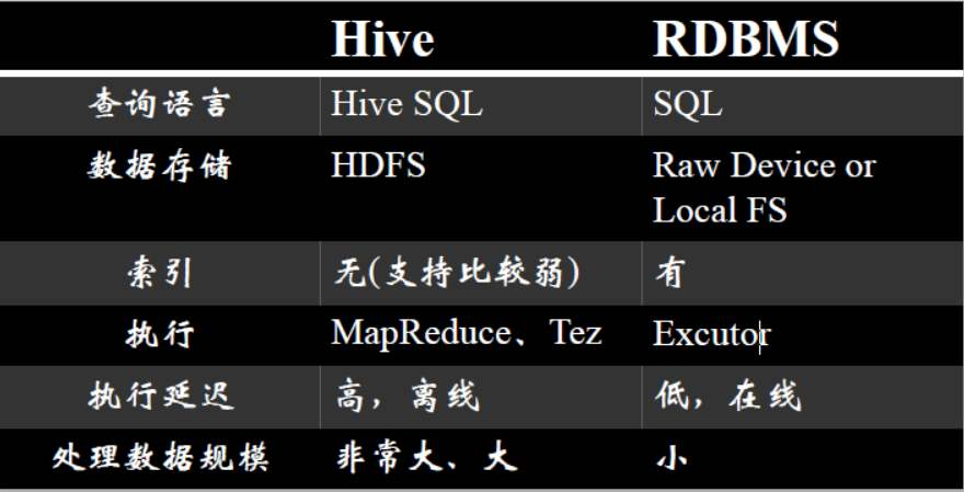

1.7 Hive和数据库比较
  由于 Hive 采用了类似SQL 的查询语言 HQL(Hive Query Language),因此很容易将 Hive 理解为数据库。其实从结构上来看,Hive 和数据库除了拥有类似的查询语言,再无类似之处。本文将从多个方面来阐述 Hive 和数据库的差异。数据库可以用在 Online 的应用中,但是Hive 是为数据仓库而设计的,清楚这一点,有助于从应用角度理解 Hive 的特性。
6
  • 1 查询语言
  由于SQL被广泛的应用在数据仓库中,因此,专门针对Hive的特性设计了类SQL的查询语言HQL。熟悉SQL开发的开发者可以很方便的使用Hive进行开发。
  • 2 数据存储位置
  Hive 是建立在 Hadoop 之上的,所有 Hive 的数据都是存储在 HDFS 中的。而数据库则可以将数据保存在块设备或者本地文件系统中。
  • 3 数据更新
  由于Hive是针对数据仓库应用设计的,而 数 据 仓 库 的 内 容 是 读 多 写 少 的 \color{#FF0000}{数据仓库的内容是读多写少的} 数据仓库的内容是读多写少的。因此, H i v e 中 不 建 议 对 数 据 的 改 写 , 所 有 的 数 据 都 是 在 加 载 的 时 候 确 定 好 的 \color{#FF0000}{Hive中不建议对数据的改写,所有的数据都是在加载的时候确定好的} Hive中不建议对数据的改写,所有的数据都是在加载的时候确定好的。而数据库中的数据通常是需要经常进行修改的,因此可以使用 INSERT INTO … VALUES 添加数据,使用 UPDATE … SET修改数据。
  • 4 执行
  Hive中大多数查询的执行是通过 Hadoop 提供的 MapReduce 来实现的。而数据库通常有自己的执行引擎。
  • 5 执行延迟
  Hive 在查询数据的时候,由于没有索引,需要扫描整个表,因此延迟较高。另外一个导致 Hive 执行延迟高的因素是 MapReduce框架。由于MapReduce 本身具有较高的延迟,因此在利用MapReduce 执行Hive查询时,也会有较高的延迟。相对的,数据库的执行延迟较低。当然,这个低是有条件的,即数据规模较小,当数据规模大到超过数据库的处理能力的时候,Hive的并行计算显然能体现出优势。
  • 6 可扩展性
  由于Hive是建立在Hadoop之上的,因此Hive的可扩展性是和Hadoop的可扩展性是一致的(世界上最大的Hadoop 集群在 Yahoo!,2009年的规模在4000 台节点左右)。而数据库由于 ACID 语义的严格限制,扩展行非常有限。目前最先进的并行数据库 Oracle 在理论上的扩展能力也只有100台左右。
  • 7 数据规模
  由于Hive建立在集群上并可以利用MapReduce进行并行计算,因此可以支持很大规模的数据;对应的,数据库可以支持的数据规模较小。
