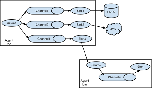

此篇博文讲的是Flume的多路复用。
单Source多Channel、Sink如下图所示。

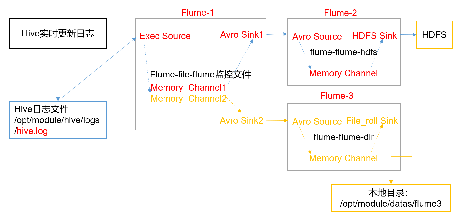

1. 案例需求
使用Flume-1监控文件变动,Flume-1将变动内容传递给Flume-2,Flume-2负责存储到HDFS。同时Flume-1将变动内容传递给Flume-3,Flume-3负责输出到Local FileSystem。
2. 需求分析
3. 实现步骤

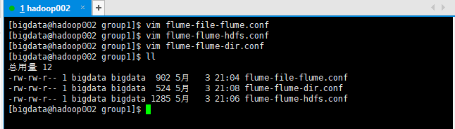

2. 创建flume-file-flume.conf
配置1个接收日志文件的source和两个channel、两个sink,分别输送给flume-flume-hdfs和flume-flume-dir。
- 1. 创建配置文件并打开
[bigdata@hadoop002 group1]$ vim flume-file-flume.conf
- 1
- 2

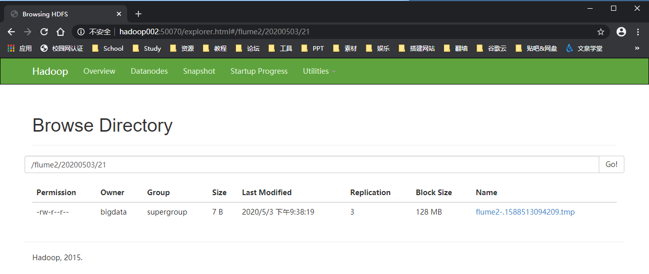

7. 检查HDFS上数据

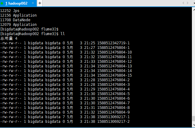

8. 检查/opt/module/datas/flume3目录中数据
[bigdata@hadoop002 flume3]$ ll
- 1
