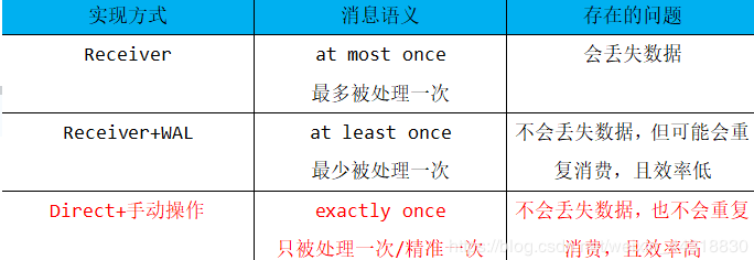

2.4 关于消息语义(拓展)
5

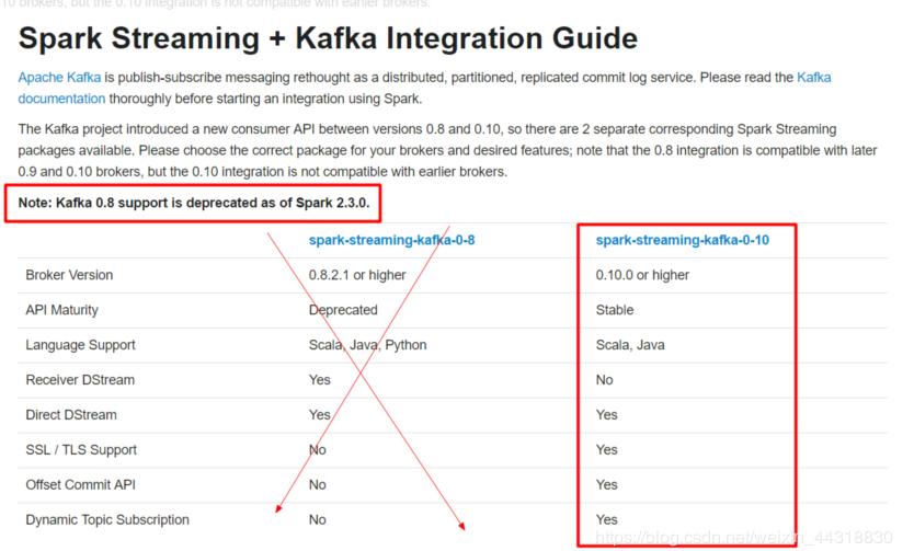

  开发中SparkStreaming和kafka集成有两个版本:0.8及0.10+
  0.8版本有Receiver和Direct模式(但是0.8版本生产环境问题较多,在Spark2.3之后不支持0.8版本了)
  0.10以后只保留了direct模式(Reveiver模式不适合生产环境),并且0.10版本API有变化(更加强大)
6
因此:我们学习和开发都直接使用0.10版本中的direct模式

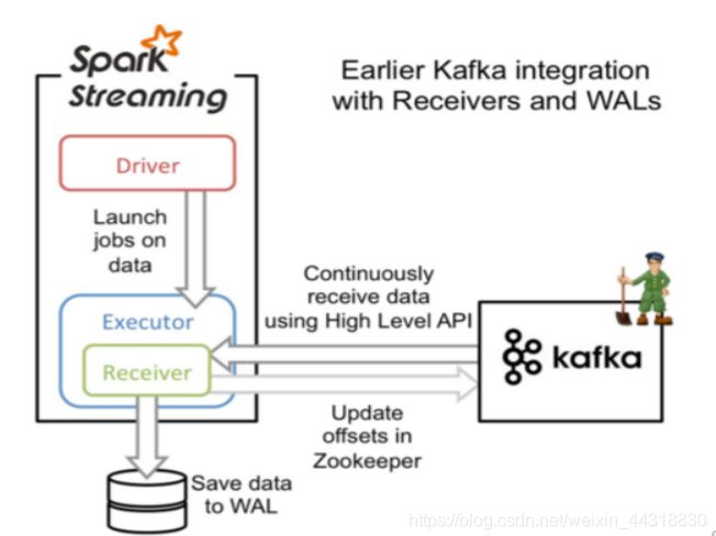

  KafkaUtils.createDstream使用了receivers来接收数据,利用的是Kafka高层次的消费者api,偏移量由Receiver维护在zk中,对于所有的receivers接收到的数据将会保存在Spark executors中,然后通过Spark Streaming启动job来处理这些数据,默认会丢失,可启用WAL日志,它同步将接受到数据保存到分布式文件系统上比如HDFS。保证数据在出错的情况下可以恢复出来。尽管这种方式配合着WAL机制可以保证数据零丢失的高可靠性,但是启用了WAL效率会较低,且无法保证数据被处理一次且仅一次,可能会处理两次。因为Spark和ZooKeeper之间可能是不同步的。
  官方现在已经不推荐这种整合方式
7

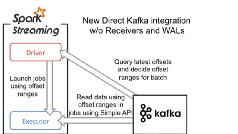

  Direct方式会定期地从kafka的topic下对应的partition中查询最新的偏移量,再根据偏移量范围在每个batch里面处理数据,Spark通过调用kafka简单的消费者API读取一定范围的数据。
9
