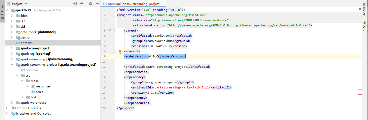

新建一个Maven项目:spark-streaming-project
在依赖选择上spark-streaming-kafka此次选用0-10_2.11而非0-08_2.11
<dependency> <groupId>org.apache.spark</groupId> <artifactId>spark-streaming-kafka-0-10_2.11</artifactId> <version>2.1.1</version> </dependency>

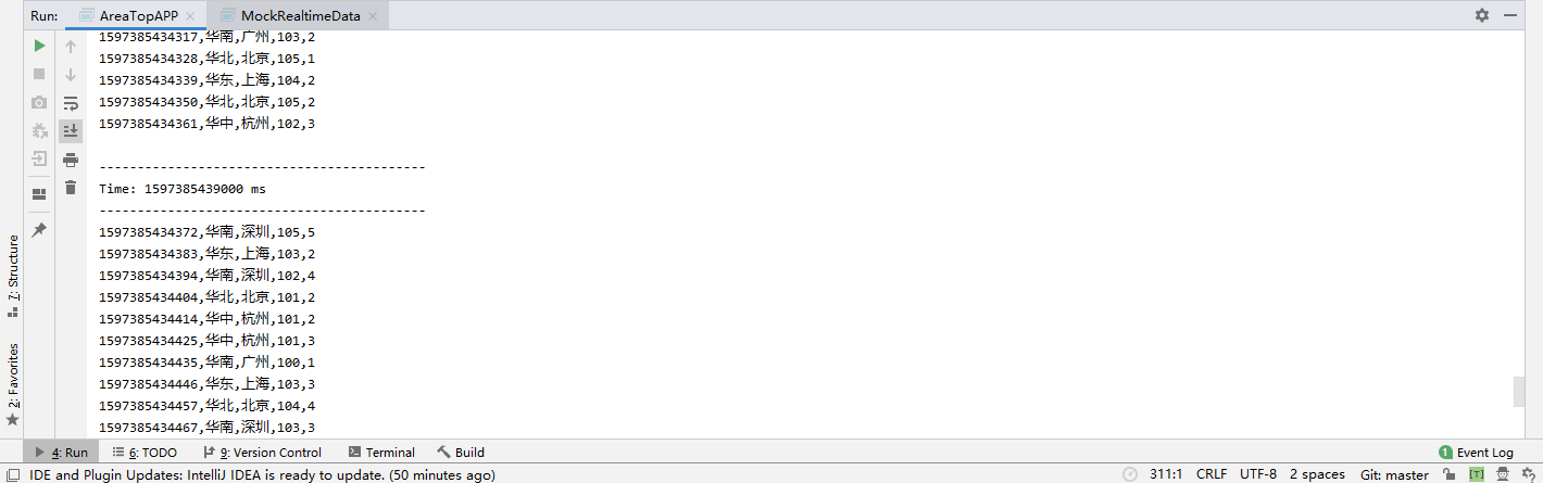

一. 测试是否能够从Kafka消费到数据

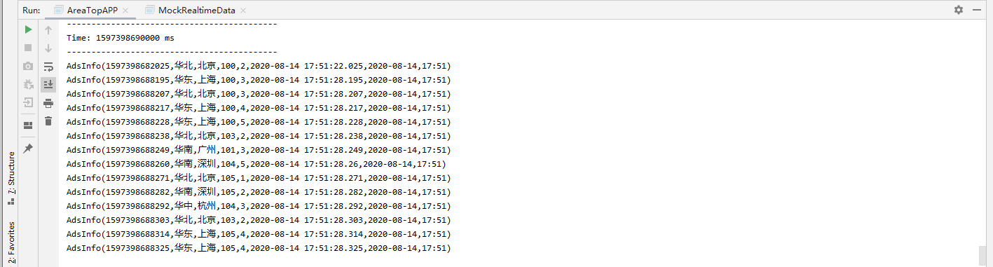

- 3. 运行AreaTopAPP
上述即为测试 ,但是其实在这个app内,有一部分可以专门封装成一个新的样例类
测试能够成功得到所想要的结果,下面给出完善最终的程序源码

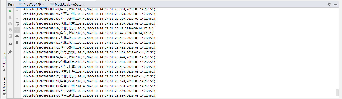

3. 运行结果
同时运行MockRealtimeData(数据生产者)和AreaTopAPP(数据消费者)
