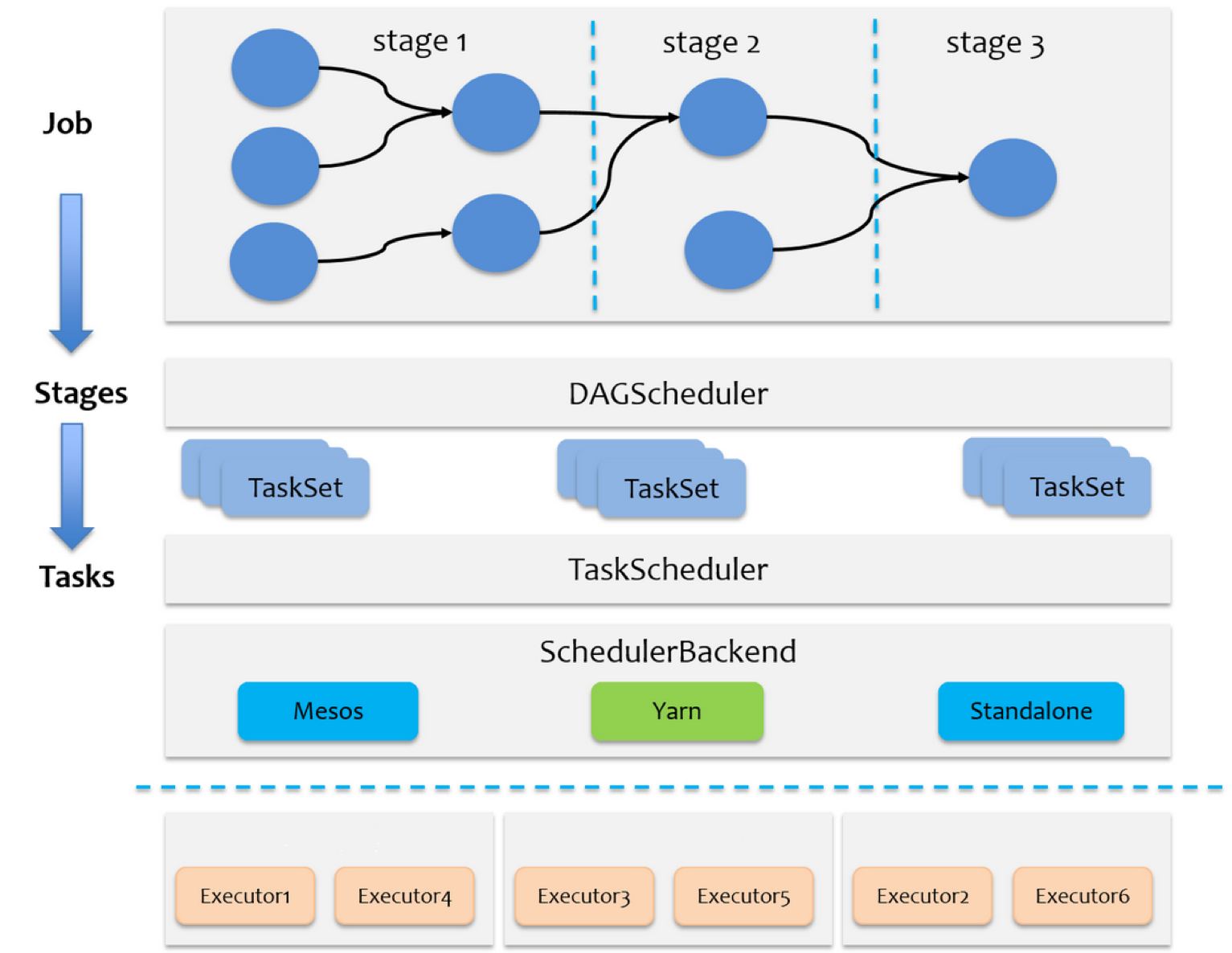

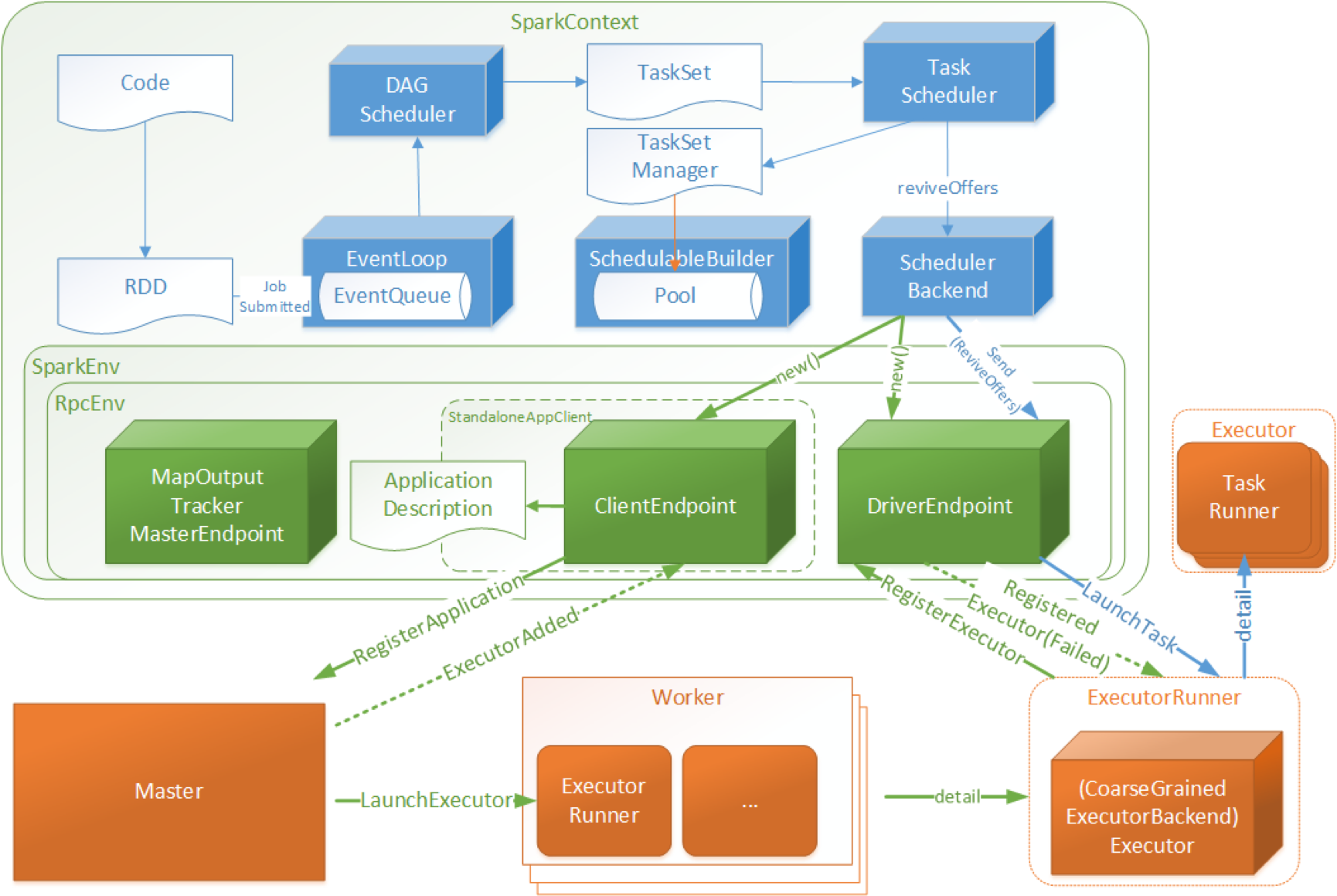

Spark 的任务调度总体来说分两路进行,一路是 Stage 级的调度,一路是 Task 级的调度,总体调度流程如下图所示:
3
Spark RDD 通过其 Transactions 操作,形成了RDD血缘关系图,即DAG,最后通过Action的调用,触发Job并调度执行。
DAGScheduler负责Stage级的调度,主要是将job切分成若干Stages,并将每个Stage打包成TaskSet交给TaskScheduler调度。
TaskScheduler负责Task级的调度,将DAGScheduler传过来的TaskSet按照指定的调度策略分发到Executor上执行,调度过程中SchedulerBackend负责提供可用资源,其中SchedulerBackend有多种实现,分别对接不同的资源管理系统。
4
Driver初始化SparkContext过程中,会分别初始化DAGScheduler、TaskScheduler、SchedulerBackend以及HeartbeatReceiver,并启动 SchedulerBackend以及HeartbeatReceiver。
SchedulerBackend通过ApplicationMaster申请资源,并不断从TaskScheduler中拿到合适的Task分发到Executor执行。
HeartbeatReceiver负责接收Executor的心跳信息,监控Executor的存活状况,并通知到TaskScheduler。

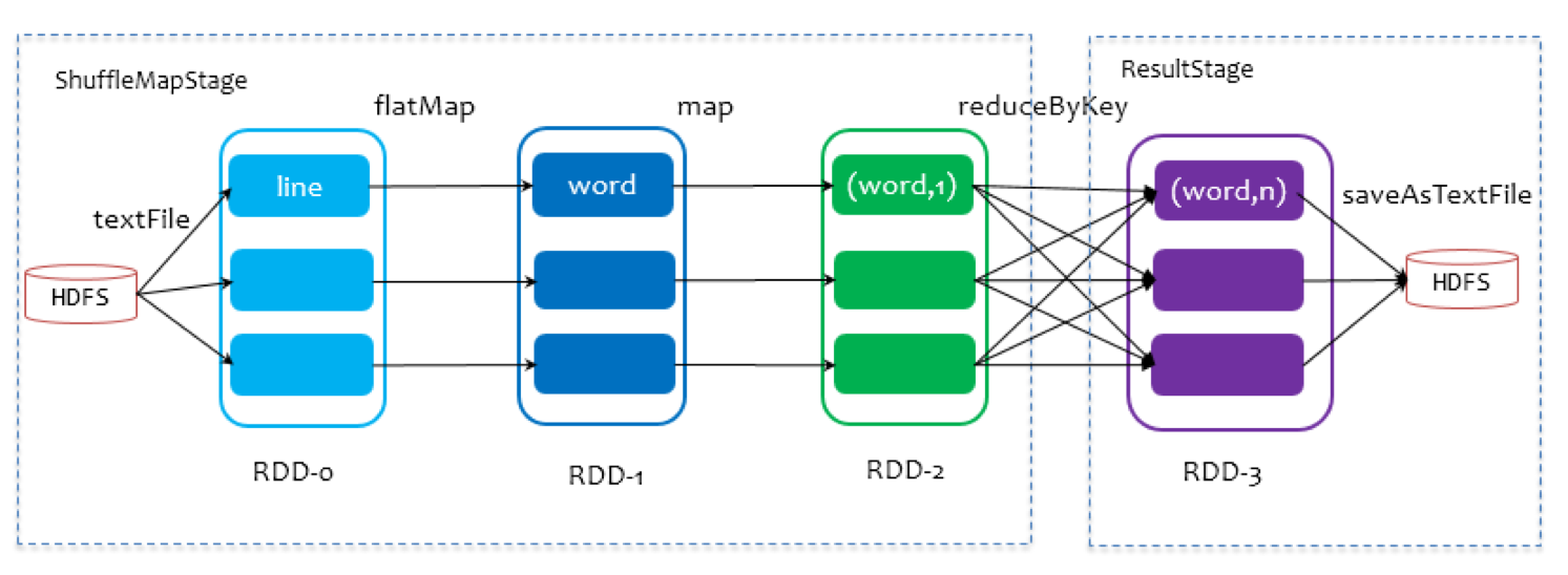

下面看一个简单的例子WordCount。
6
说明:
  • Job由saveAsTextFile触发,该Job由RDD-3和saveAsTextFile方法组成,根据RDD之间的依赖关系从RDD-3开始回溯搜索,直到没有依赖的RDD-0,
  • 在回溯搜索过程中,RDD-3依赖RDD-2,并且是宽依赖,所以在RDD-2和RDD-3之间划分Stage,RDD-3被划到最后一个Stage,即ResultStage中
  • RDD-2依赖RDD-1,RDD-1依赖RDD-0,这些依赖都是窄依赖,所以将RDD-0、RDD-1和RDD-2划分到同一个Stage,即ShuffleMapStage中,实际执行的时候,数据记录会一气呵成地执行RDD-0到RDD-2的转化。
  • 不难看出,其本质上是一个深度优先搜索算法。
一个Stage是否被提交,需要判断它的父Stage是否执行,只有在父Stage执行完毕才能提交当前Stage
如果一个Stage没有父Stage,那么从该Stage开始提交。
Stage提交时会将Task信息(分区信息以及方法等)序列化并被打包成TaskSet交给TaskScheduler,一个Partition对应一个Task,另一方面TaskScheduler会监控Stage的运行状态,只有Executor丢失或者Task由于Fetch失败才需要重新提交失败的Stage以调度运行失败的任务,其他类型的Task失败会在TaskScheduler的调度过程中重试。

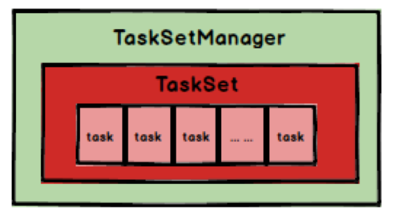

TaskSetManager结构如下图所示。
7
TaskSetManager负责监控管理同一个Stage中的Tasks,TaskScheduler就是以TaskSetManager为单元来调度任务。

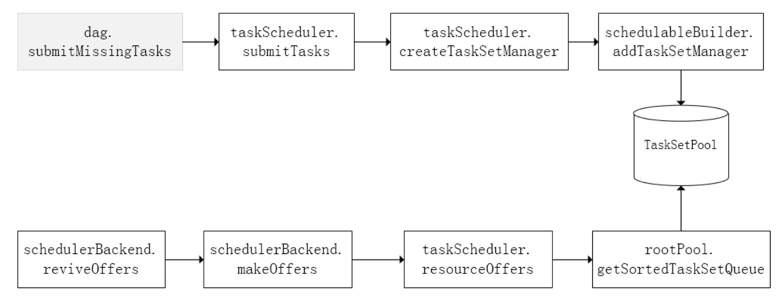

8
将TaskSetManager加入rootPool调度池中之后,调用SchedulerBackend的riviveOffers方法给driverEndpoint发送ReviveOffer消息;driverEndpoint收到ReviveOffer消息后调用makeOffers方法,过滤出活跃状态的Executor(这些Executor都是任务启动时反向注册到Driver的Executor),然后将Executor封装成WorkerOffer对象;准备好计算资源(WorkerOffer)后,taskScheduler基于这些资源调用resourceOffer在Executor上分配task。

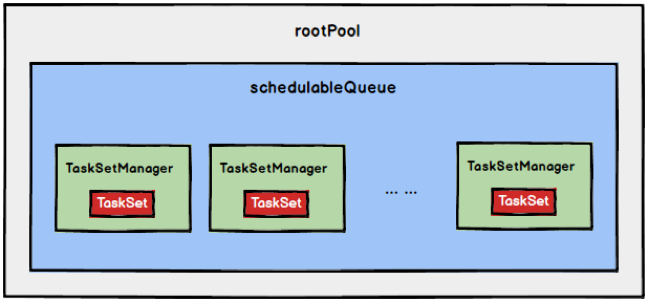

  • 1. FIFO调度策略
如果是采用FIFO调度策略,则直接简单地将TaskSetManager按照先来先到的方式入队,出队时直接拿出最先进队的TaskSetManager,其树结构如下图所示,TaskSetManager保存在一个FIFO队列中。

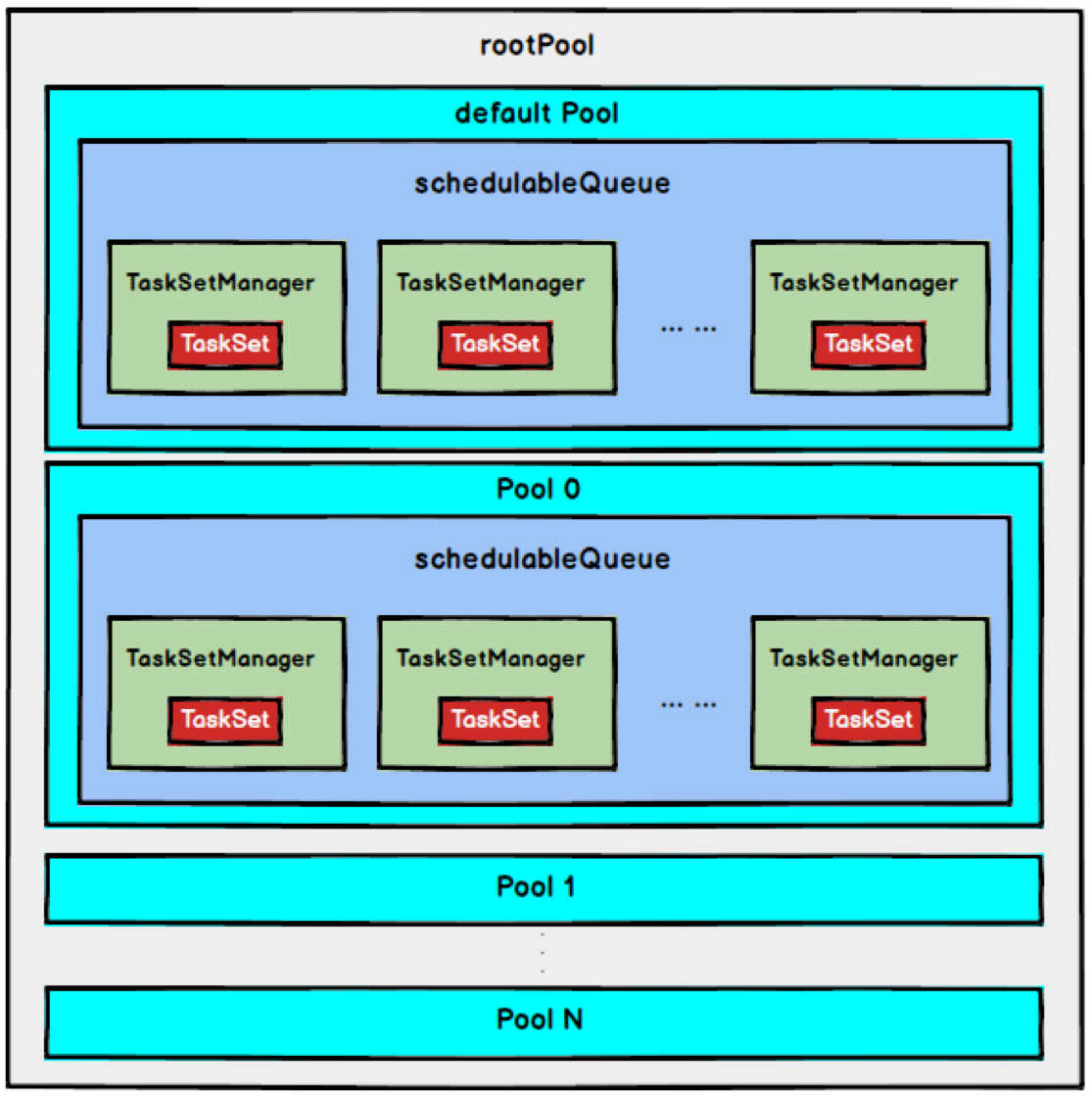

  • 2. FAIR调度策略(0.8 开始支持)
10
FAIR模式中有一个rootPool和多个子Pool,各个子Pool中存储着所有待分配的TaskSetMagager。
在FAIR模式中,需要先对子Pool进行排序,再对子Pool里面的TaskSetMagager进行排序,因为Pool和TaskSetMagager都继承了Schedulable特质,因此使用相同的排序算法。
排序过程的比较是基于Fair-share来比较的,每个要排序的对象包含三个属性: runningTasks值(正在运行的Task数)、minShare值、weight值,比较时会综合考量runningTasks值,minShare值以及weight值。
注意,minShare、weight的值均在公平调度配置文件fairscheduler.xml中被指定,调度池在构建阶段会读取此文件的相关配置。
  1. 如果 A 对象的runningTasks大于它的minShare,B 对象的runningTasks小于它的minShare,那么B排在A前面;(runningTasks 比 minShare 小的先执行)
  2. 如果A、B对象的 runningTasks 都小于它们的 minShare,那么就比较 runningTasks 与 math.max(minShare1, 1.0) 的比值(minShare使用率),谁小谁排前面;(minShare使用率低的先执行)
  3. 如果A、B对象的runningTasks都大于它们的minShare,那么就比较runningTasks与weight的比值(权重使用率),谁小谁排前面。(权重使用率低的先执行)
  4. 如果上述比较均相等,则比较名字。
整体上来说就是通过minShare和weight这两个参数控制比较过程,可以做到让minShare使用率和权重使用率少(实际运行task比例较少)的先运行。
FAIR模式排序完成后,所有的TaskSetManager被放入一个ArrayBuffer里,之后依次被取出并发送给Executor执行。

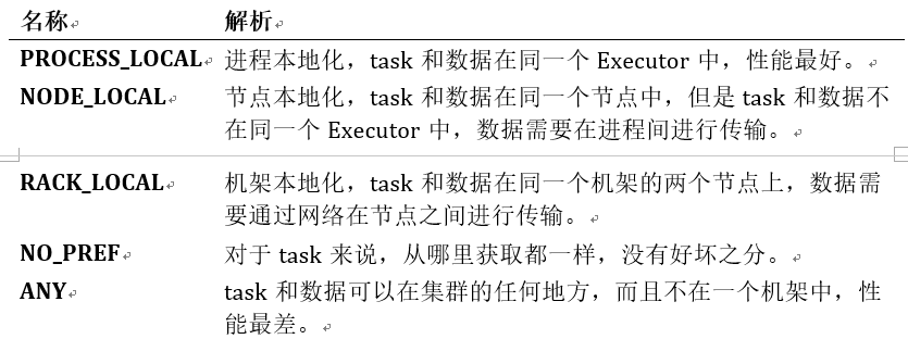

3.2 本地化调度
  DAGScheduler切割Job,划分Stage, 通过调用submitStage来提交一个Stage对应的tasks,submitStage会调用submitMissingTasks,submitMissingTasks 确定每个需要计算的 task 的preferredLocations,通过调用getPreferrdeLocations()得到partition的优先位置,由于一个partition对应一个Task,此partition的优先位置就是task的优先位置,
  对于要提交到TaskScheduler的TaskSet中的每一个Task,该ask优先位置与其对应的partition对应的优先位置一致。
  从调度队列中拿到TaskSetManager后,那么接下来的工作就是TaskSetManager按照一定的规则一个个取出task给TaskScheduler,TaskScheduler再交给SchedulerBackend去发到Executor上执行。前面也提到,TaskSetManager封装了一个Stage的所有Task,并负责管理调度这些Task。 根据每个Task的优先位置,确定Task的Locality级别,Locality一共有五种,优先级由高到低顺序:
11
  在调度执行时,Spark 调度总是会尽量让每个task以最高的本地性级别来启动,当一个task以本地性级别启动,但是该本地性级别对应的所有节点都没有空闲资源而启动失败,此时并不会马上降低本地性级别启动而是在某个时间长度内再次以本地性级别来启动该task,若超过限时时间则降级启动,去尝试下一个本地性级别,依次类推。
  可以通过调大每个类别的最大容忍延迟时间,在等待阶段对应的Executor可能就会有相应的资源去执行此task,这就在在一定程度上提升了运行性能。

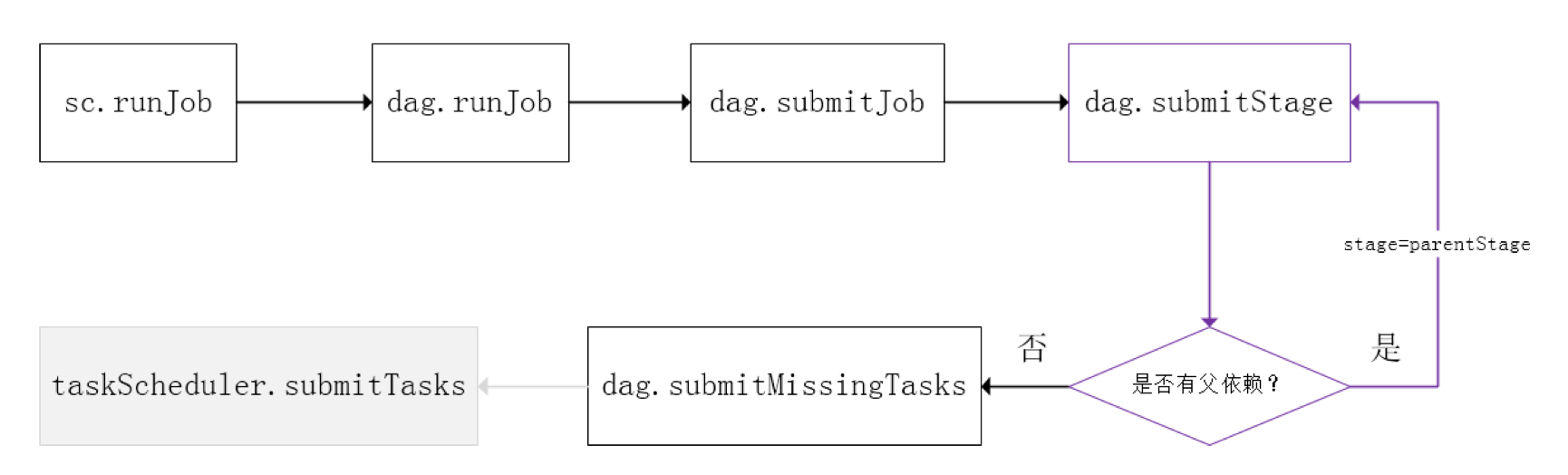

四. Stage 级别任务调度源码分析
SparkContext初始化
任务调度的时候, 需要用到 3 个非常重要的组件, 都是在 SparkContext 初始化的时候创建并启动:
这三个组件分别是:
SchedulerBackend TaskScheduler DAGScheduler
// 用来与其他组件通讯用
private var _schedulerBackend: SchedulerBackend = _
// DAG 调度器, 是调度系统的中的中的重要组件之一, 负责创建 Job, 将 DAG 中的 RDD 划分到不同的 Stage, 提交 Stage 等.
// SparkUI 中有关 Job 和 Stage 的监控数据都来自 DAGScheduler

  • DAGScheduler.submitStage(finalStage) 方法
    提交 finalStage
private def submitStage(stage: Stage) { val jobId = activeJobForStage(stage) if (jobId.isDefined) { if (!waitingStages(stage) && !runningStages(stage) && !failedStages(stage)) { // 获取所有的父 Stage val missing = getMissingParentStages(stage).sortBy(_.id) // 如果为空, 则提交这个 Stage if (missing.isEmpty) { submitMissingTasks(stage, jobId.get) } else { // 如果还有父 Stage , 则递归调用 for (parent <- missing) { submitStage(parent) } waitingStages += stage } } } else { }
  • 1
  • 2
  • 3
  • 4
  • 5
  • 6
  • 7
  • 8
  • 9
  • 10
  • 11
  • 12
  • 13
  • 14
  • 15
  • 16
  • 17
  • 18
  • 19
  • 20
  • 21
  • 22
说明:
  • 从前面的分析可以看到, 阶段划分是从后向前
  • 最前面的 Stage 先提交

根据前面的分析介绍, DAGSheduler将Task 提交给TaskScheduler时, 需要将多个 Task打包为TaskSet.
TaskSet是整个调度池中对Task进行调度管理的基本单位, 由调度池中的TaskManager来管理.
  • taskScheduler.submitTasks 方法
// 把 TaskSet 交给任务调度池来调度
schedulableBuilder.addTaskSetManager(manager, manager.taskSet.properties)
  • 1
  • 2
  • 3
schedulableBuilder的类型是:SchedulableBuilder, 它是一个Trait, 有两个已知的实现子类: FIFOSchedulableBuilder 和 FairSchedulableBuilder
SchedulableBuilder(调度池构建器)
  • 1. FIFOSchedulableBuilder
    FIFOSchedulableBuilder.addTaskSetManager
override def addTaskSetManager(manager: Schedulable, properties: Properties) { // 对 FIFO 调度, 则直接交给根调度器来调度 // 因为 FIFO 调度只有一个根调度度池 rootPool.addSchedulable(manager)
  • 1
  • 2
  • 3
  • 4
  • 5
  • 6
说明:
  • rootPool是根调度池, 它的类型是Pool, 表示Poll或TaskSet的可调度实体.
  • FIFO 调度是默认调度算法
  • spark.scheduler.mode类设置调度算法:FIFO,FAIR
  • 根调度池是在初始化TaskSchedulerImpl的时候创建的.
  • FIFOSchedulableBuilder 不需要再构建新的子调度池, 只需要有 rootPoll就可以了
override def buildPools() { // nothing
  • 1
  • 2
  • 3
  • 4
  • 2. FairSchedulableBuilder
不仅仅需要根调度池, 还需要创建更多的调度池
FairSchedulableBuilder.buildPools 方法内会创建更多的子调度池.
