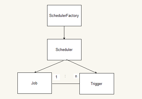

1.4 Quartz基本元素关系图
Quartz基本元素关系图
