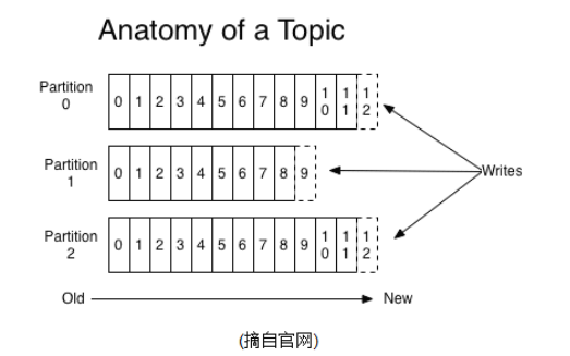

学习kafka一定要理解好Topic,每个Topic被分成多个partition(区)。每条消息在partition中的位置称为offset(偏移量),类型为long型数字。消息即使被消费了,也不会被立即删除,而是根据broker里的设置,保存一定时间后再清除,比如log文件设置存储两天,则两天后,不管消息是否被消费,都清除。
