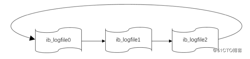

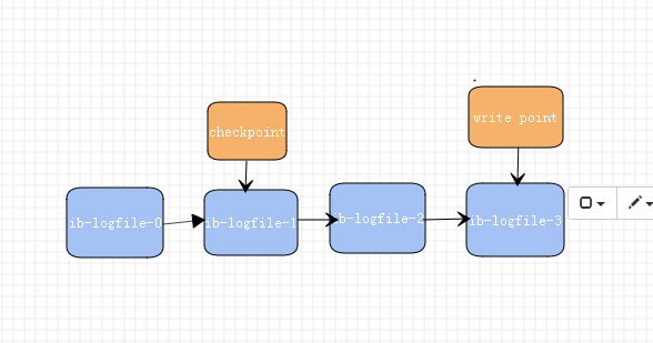

1.3、Redo log写入机制
  • write point:这个指针记录当前位置,一边写,一边移动,写到最后一个文件末尾后就回到 0 号文件重新覆盖写
  • check point:这个指针记录当前要擦除的位置,也是往后推移并且循环的,擦除记录前要把记录更新到数据文件
引用51博客的图例:图来自https://blog.51cto.com/wangwei007/2287431
redo log写满时候,指针回到原点,重新开始覆盖保存,如果 write pos 追上checkpoint,表示写满,这时候不能再执行新的更新,得停下来先擦掉一些记录,把checkpoint推进一下节点

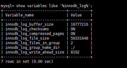

1.4、Redo log配置参数
通过命令查看redo log参数:
show variables like '%innodb_log%';
  • 1

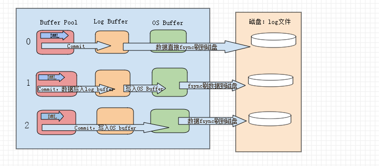

1.5、Redo数据持久策略
【拓展知识】,每个InnoDB存储引擎至少有1个日志重做文件组(redo file group),每个文件组至少有2个redo日志文件,默认为ib_logfile0和ib_logfile1,存储路径在${datadir}
Redo Buffer 持久化到 Redo Log 的策略,通过变量 innodb_flush_log_at_trx_commit 的值来决定
  • 0:设置值为0,表示Log Buffer中的数据不经过OS缓存,直接调用fsync直接刷到磁盘文件保存
  • 1:设置值为1(默认值),事务提交后,会保存到log buffer,接着保存到os buffer缓存,同时调用fsync同步刷到磁盘
  • 2:设置值为2,数据不写到log buffer,直接缓存到os buffer,每隔一秒,调用fsync刷数据到磁盘
