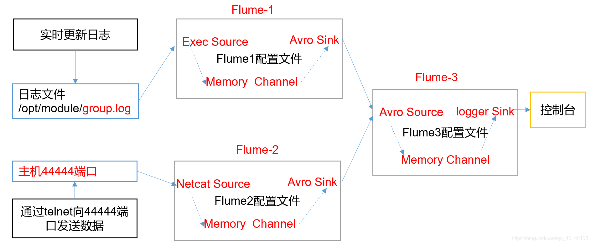

多Source汇总数据到单Flume如下图所示。

1. 需求
hadoop003上的Flume-1监控文件/opt/module/group.log,
hadoop002上的Flume-2监控某一个端口的数据流,
Flume-1与Flume-2将数据发送给hadoop004上的Flume-3,Flume-3将最终数据打印到控制台。
2. 需求分析
10

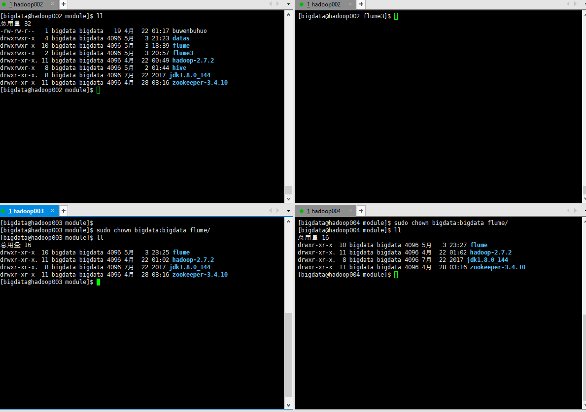

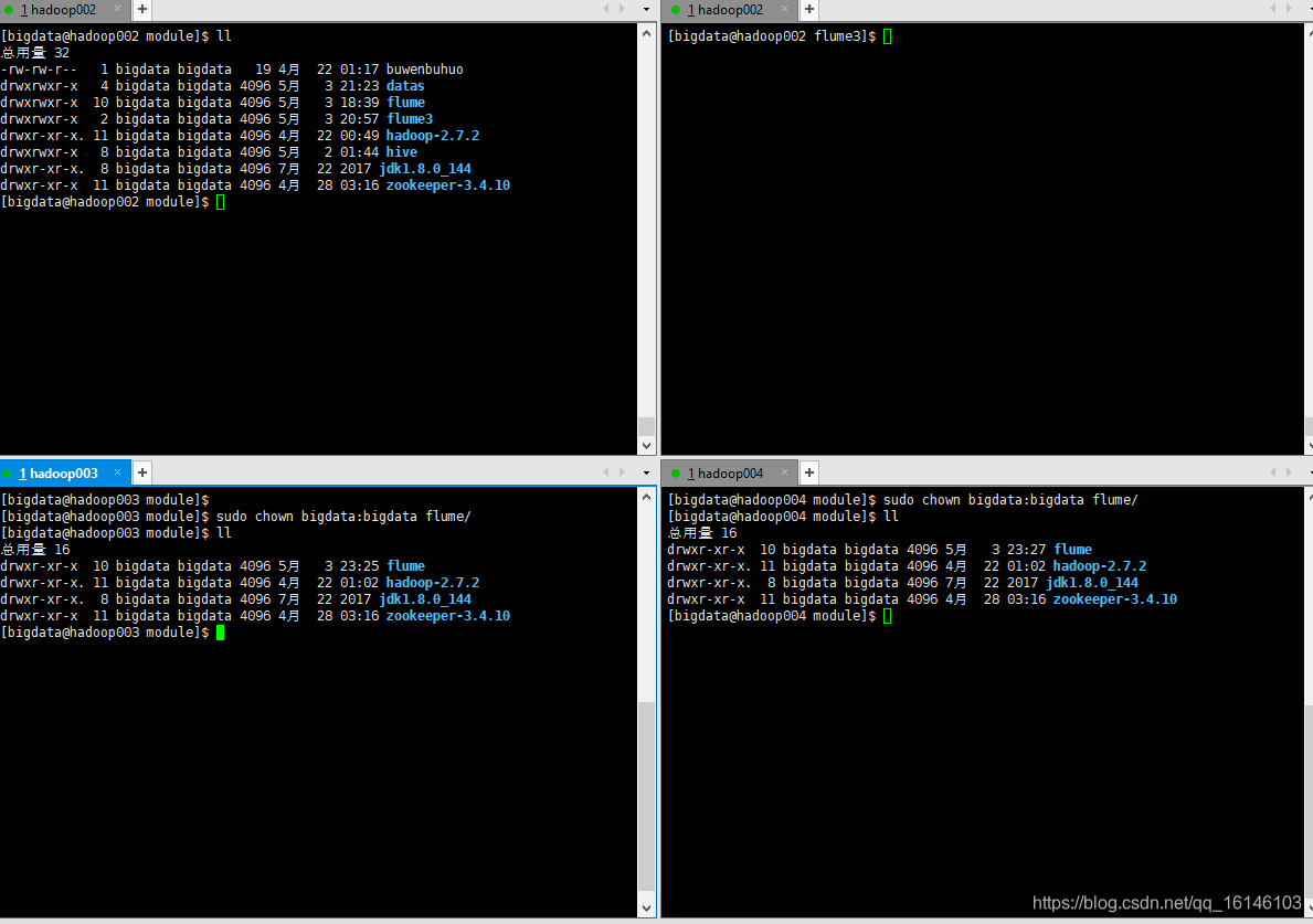

1. 准备工作
  • 1. 分发Flume,并更改属主
[bigdata@hadoop003 module]$ sudo chown -R  bigdata:bigdata flume/
  • 1
11
  • 2. 在hadoop002、hadoop003以及hadoop004的/opt/module/flume/job目录下创建一个group3文件夹。
[bigdata@hadoop003 job]$ mkdir group3
  • 1
  • 2

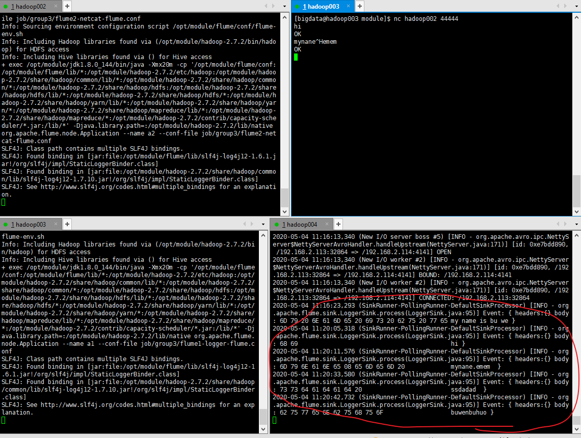

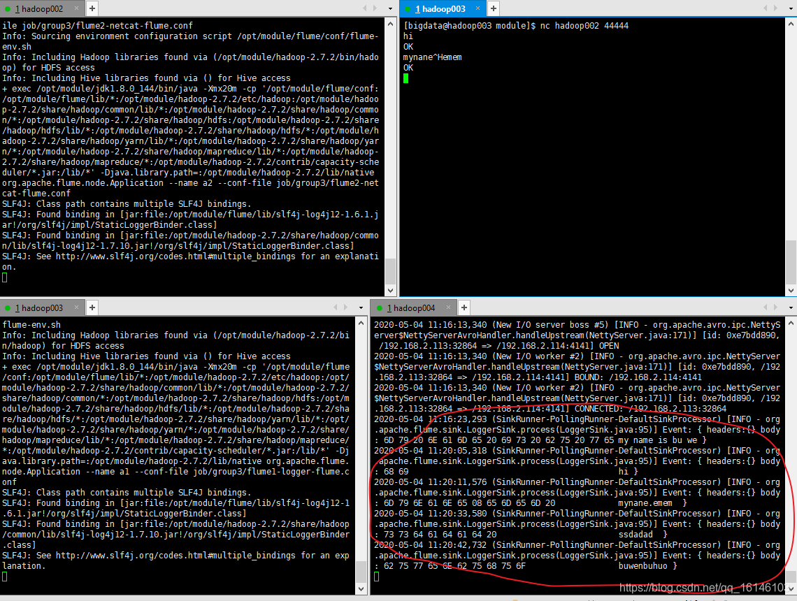

5. 执行配置文件
分别开启对应配置文件:flume3-flume-logger.conf,flume2-netcat-flume.conf,flume1-logger-flume.conf。
[bigdata@hadoop004 flume]$ bin/flume-ng agent --conf conf/ --name a3 --conf-file job/group3/flume3-flume-logger.conf -Dflume.root.logger=INFO,console
[bigdata@hadoop002 flume]$ bin/flume-ng agent --conf conf/ --name a2 --conf-file job/group3/flume2-netcat-flume.conf
[bigdata@hadoop003 flume]$ bin/flume-ng agent --conf conf/ --name a1 --conf-file job/group3/flume1-logger-flume.conf
  • 1
  • 2
  • 3
  • 4
6. 在hadoop003上向/opt/module目录下的group.log追加内容
[bigdata@hadoop003 module]$ echo 'hello' > group.log
[bigdata@hadoop003 module]$ echo 'my name is bu wen bu huo' > group.log
  • 1
  • 2
  • 3
7. 在hadoop002上向44444端口发送数据
[bigdata@hadoop002 flume]$ netstat -nltp   // 查看进程
[bigdata@hadoop002 module]$ nc hadoop002 44444
  • 1
  • 2
8. 检查hadoop004上数据
12
我们可以看到发送的内容和添加的日志都能在工作台上查看。
