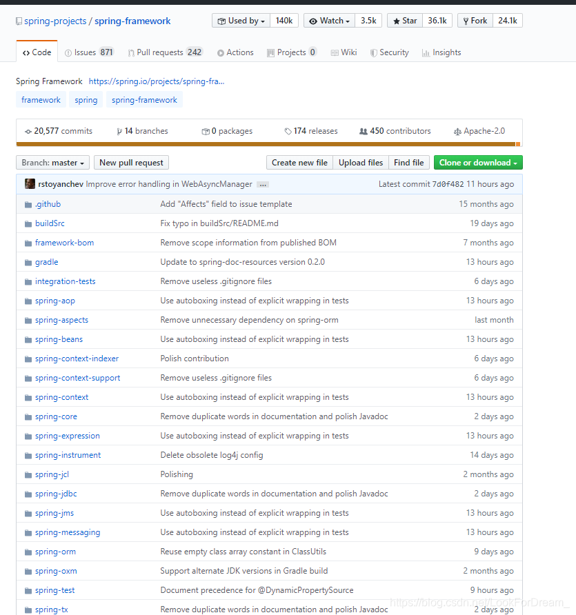

https://github.com/spring-projects/spring-framework

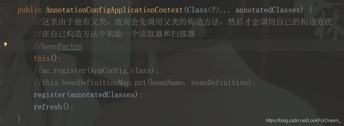

// 方式1,目前用的比较多
AnnotationConfigApplicationContext annotationConfigApplicationContext = new AnnotationConfigApplicationContext(AppConfig.class)
同时在这个方法的内部,使用了this()
调用AnnotationConfigApplicationContext无参构造方法,同时因为该类又继承了一个父类 GenericApplicationContext,子类在初始化的时候,还会调用父类的无参构造方法,在父类中,我们能够看到它初始化了一个BeanFactory,这就是我们经常提到的Spring工厂
这个工厂最重要的功能就是产生Bean
同时在AnnotationConfigApplication方法的最后,还有一个refresh()方法,这个方法是整个Spring最核心的方法,这个方法的内部,同时调用了十多个方法,其中最重要的是 invokeBeanFactoryPostProcessors()

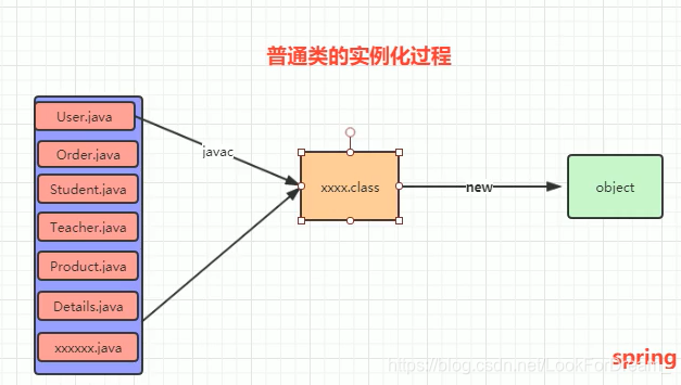

普通类的实例化
普通类的实例化,就是通过javac编译成xxx.class文件,然后某一天通过new关键字进行实例化,JVM就会把这个class类加载到JVM内存中,这里面就涉及到了方法区,堆栈存储等。

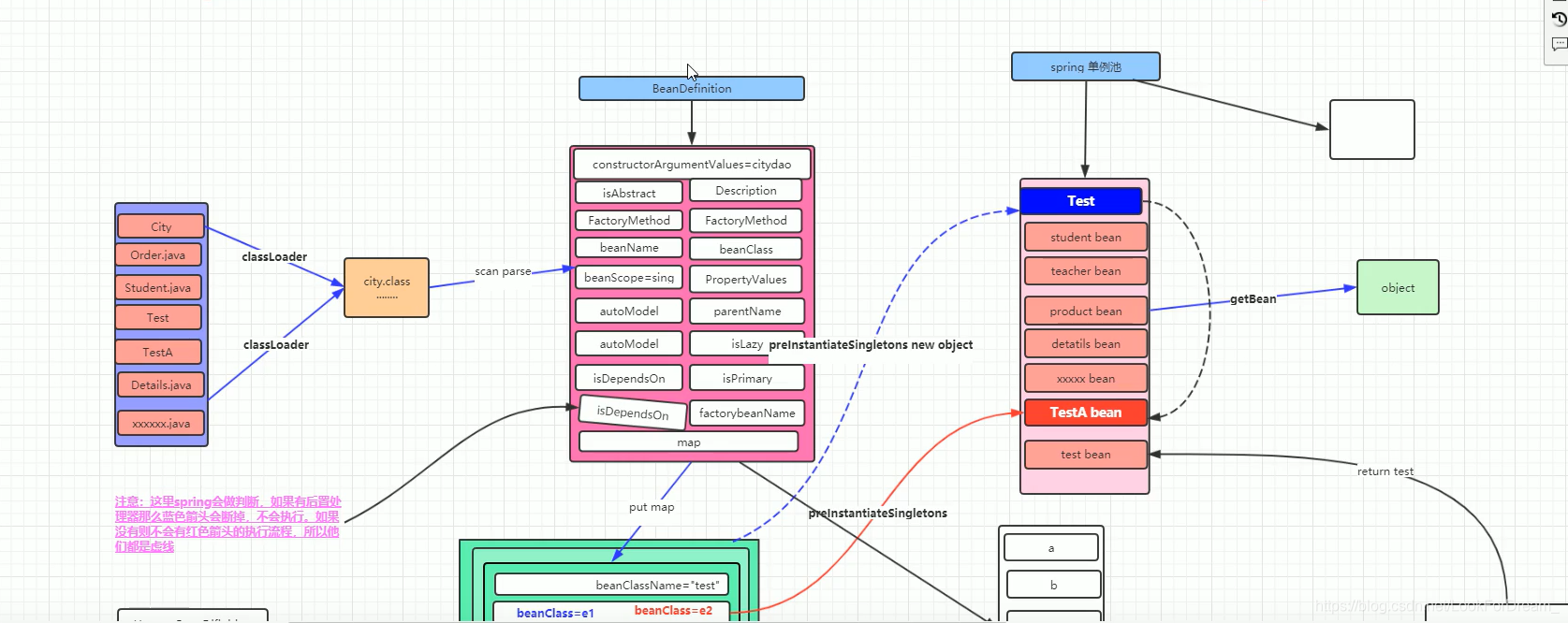

  • 首先Spring会将全部的Class类,通过classLoader加载到JVM中
  • 然后在通过扫描,创建很多BeanDefinition,我们通过反射将对应Class的信息填充到BeanDefinition中
    • 这里的BeanDefinition是用来描述Bean的,也就是Bean的一些信息存储
      RootBeanDefinition rootBeanDefinition = new RootBeanDefinition();
      rootBeanDefinition.setBeanClassName("BeanTest");
      rootBeanDefinition.setBeanClass(BeanTest.class);
      rootBeanDefinition.setScope("prototype");
      rootBeanDefinition.setLazyInit();

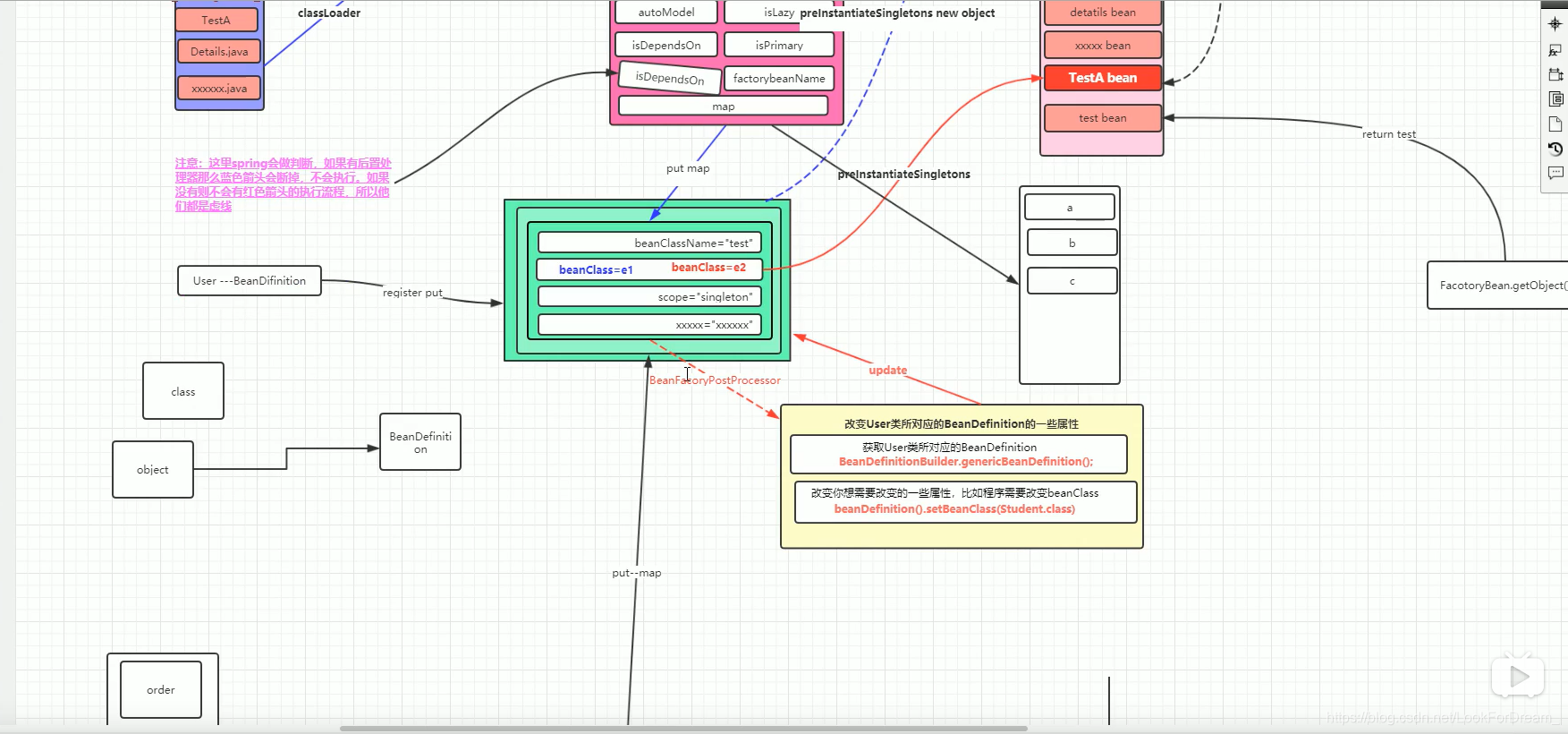

  • 然后在把填充好的BeanDefinition一个个放入到Map中,Spring扫描了几个类,Map中就有几个类,这个Map被称为 BeanDefinitionMap
  • 最后我们将这个BeanDefinationMap放入了Spring单例池中
完整的加载图,左边红色部分就是Spring的加载过程,然后开放的原则,它还提供了很多扩展接口,让你可以干扰到Sring的加载过程,使得
例如,很多需要对Spring进行扩展的,例如Mybatis,其实都是实现了 BeanFactoryPostProcessor接口
在执行扫描的时候,它会扫描Spring 提供的 BeanFactoryPostProcessor,以及程序员扩展的
 * 扩展的BeanFactory
 * @author: 轻狂书生FS
 * @create: 2020-10-15 20:08
public class TestBeanFactoryPostProcessor implements BeanFactoryPostProcessor { @Override public void postProcessBeanFactory(ConfigurableListableBeanFactory beanFactory) throws BeansException { }
