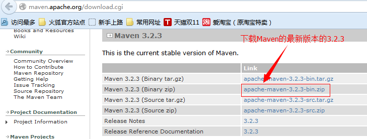

二、Maven下载
  下载地址:http://maven.apache.org/download.cgi

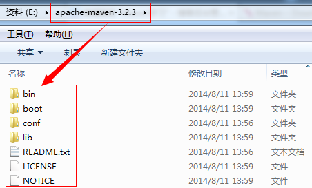

  下载完成后,得到一个压缩包,解压,可以看到maven的组成目录
  Maven目录分析

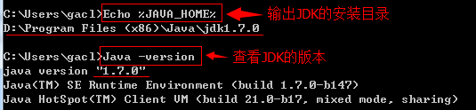

  1、首先要确保电脑上已经安装了JDK(要jdk 1.6+的版本),配置好JDK的环境变量,使用如下的两个命令检查检查JDK安装的情况。
  1. 1 Echo %JAVA_HOME%
  2. 2 Java -version

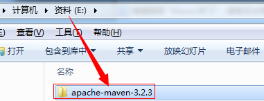

  2、对apache-maven-3.2.3-bin.zip进行解压缩
  对apache-maven-3.2.3-bin.zip进行解压缩,例如解压到如下目录(解压目录最好不要有中文)

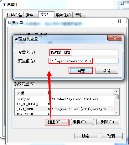

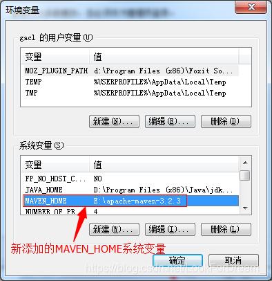

  3、设置系统环境变量:MAVEN_HOME

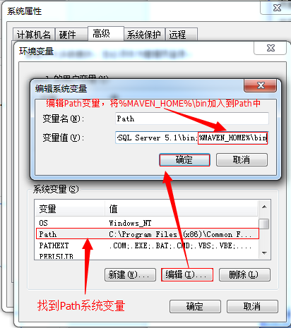

  4、设置环境变量Path,将%MAVEN_HOME%\bin加入Path中,一定要注意要用分号;与其他值隔开,如下图所示:
  %MAVEN_HOME%\bin代表的就是"E:\apache-maven-3.2.3\bin"目录

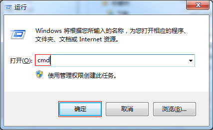

  打开cmd窗口
  输入"mvn –v"命令 查看Maven的相关信息,如下图所示:

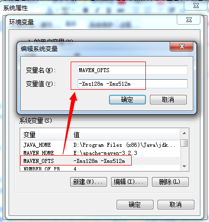

  6、设置MAVEN_OPTS环境变量(可选配置)
  由于Maven命令实际上是执行了Java命令,所以可以通过JAVA命令参数的方式来设置MAVEN运行参数。MAVEN_OPTS环境变量正是用于此用途
  MAVEN_OPTS
  -Xms128m -Xmx512m,分别设置JVM的最小和最大内存,如下图所示:

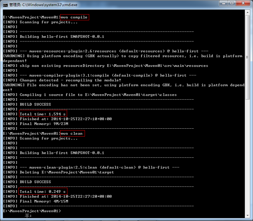

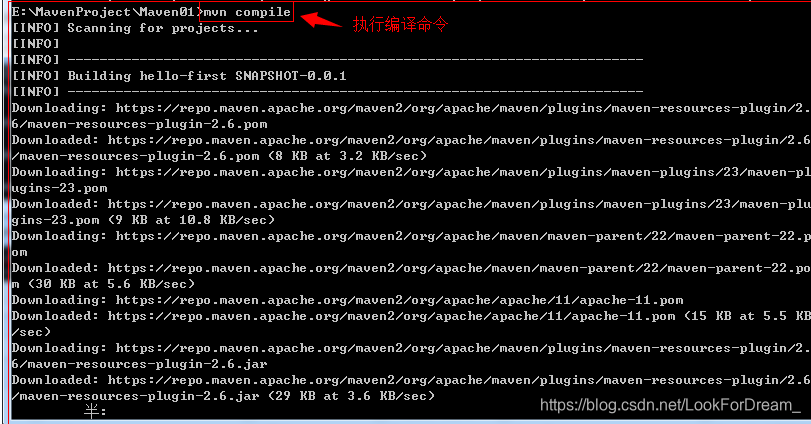

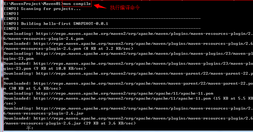

  4.使用Maven编译Hello.java,首先进入到项目根目录,然后使用命令”mvn compile”进行编译,如下图所示:

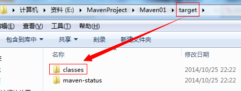

  使用Maven编译完成之后,在项目根目录下会生成一个target文件夹,如下图所示:
  打开target文件夹,可以看到里面有一个classes文件夹,如下图所示:
  classes文件夹存放的就是编译成功后生成的.class文件,如下图所示:

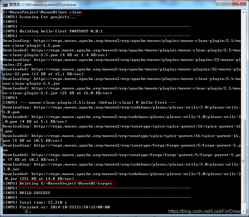

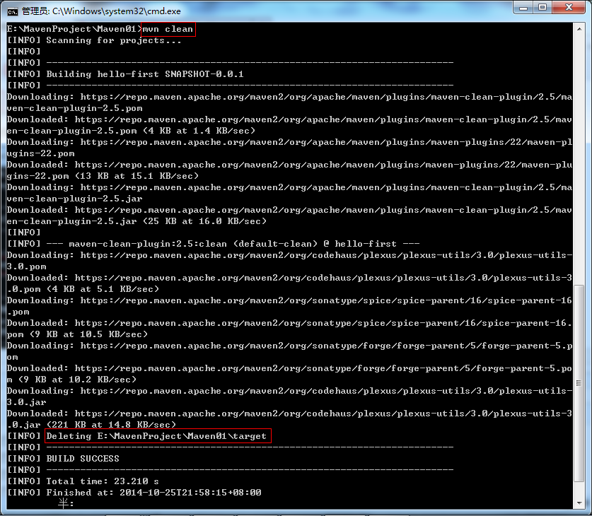

  5.使用"mvn clean"命令清除编译结果,也就是把编译生成的target文件夹删掉,如下图所示:
  执行完"mvn clean"命令后,target文件夹就会被删除了。

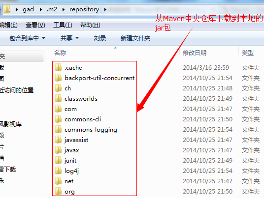

五、修改从Maven中心仓库下载到本地的jar包的默认存储位置

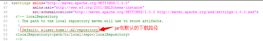

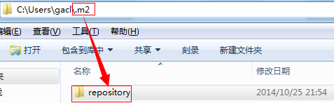

  从Maven中心仓库下载到本地的jar包的默认存放在”${user.home}/.m2/repository”中,${user.home}表示当前登录系统的用户目录(如"C:\Users\gacl"),如下图所示
  Jar包存放在这个位置不太好,我们希望能够自己定义下载下来的jar包的存放位置,因此我们可以自己设置下载到本地时的jar包的存放目录。

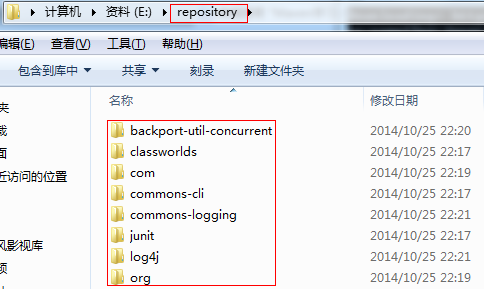

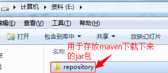

  在“E:\”目录下创建一个“repository”文件夹

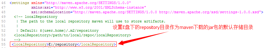

  找到apache-maven-3.2.3\conf目录下的settings.xml文件,如下图所示:
  编辑setting.xml文件,如下图所示:
  加上下面的代码
1 <localRepository>E:/repository</localRepository>
  这样就可以把jar包下载到我们指定的E:/repository目录中了,如下图所示:
  把jar包下载到本地的好处就是,当编译时,会优先从本地的jar包去找,如果本地存在,就直接拿来用,如果不存在,就从Maven的中心仓库去下载。如下图所示:
  第一次执行"mvn compile"和"mvn clean"这两个命令时,Maven会去中央仓库下载需要的jar包,而第二次执行这两个命令时,由于所需的jar包已经在本地的仓库中存储,所以就可以直接拿来用了,这样就省去了去中央仓库下载jar包的时间。
