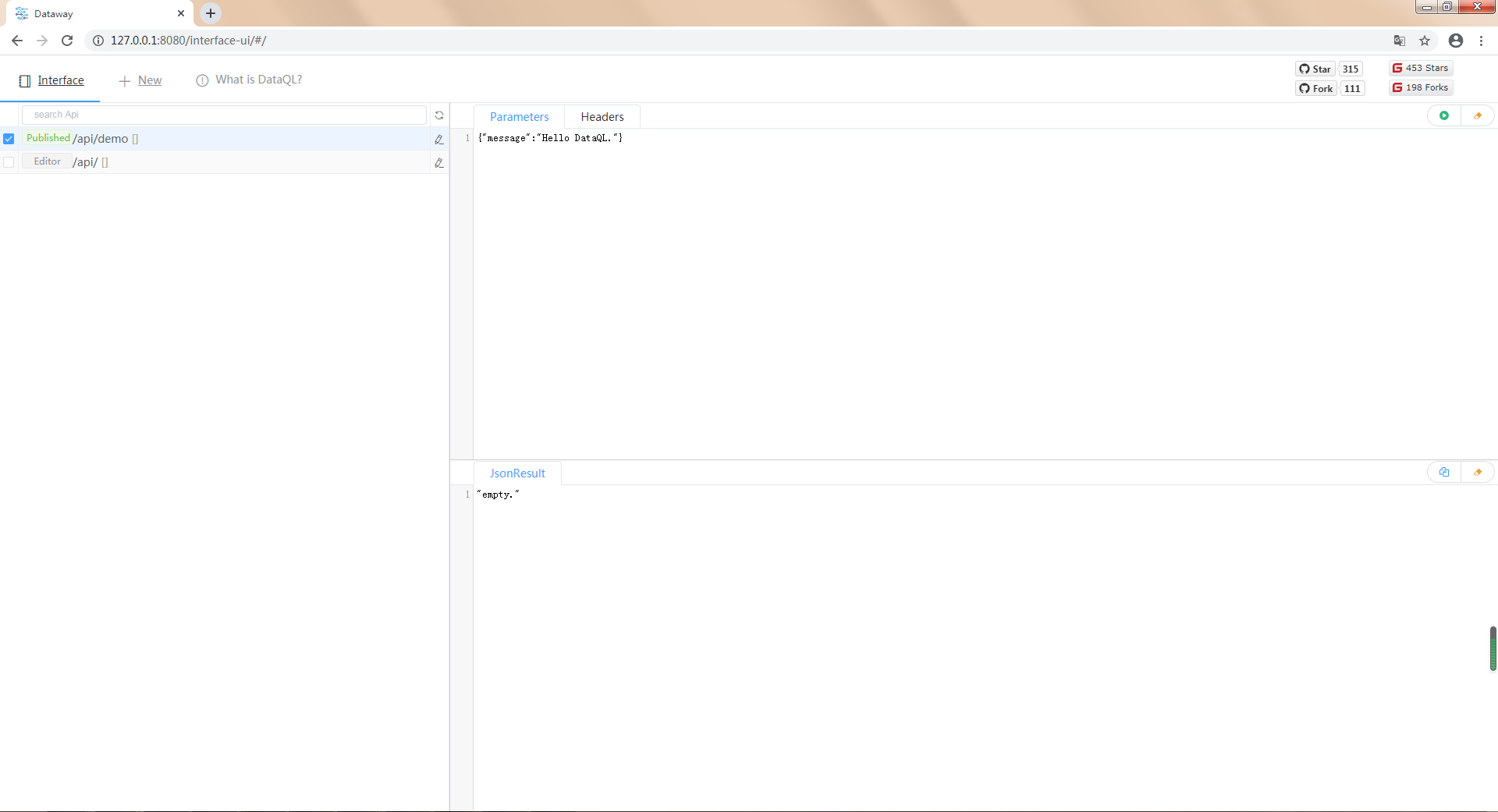

第七步:访问接口管理页面进行接口配置
在浏览器中输入 “http://127.0.0.1:8080/interface-ui/” 就可以看到期待已久的界面了。

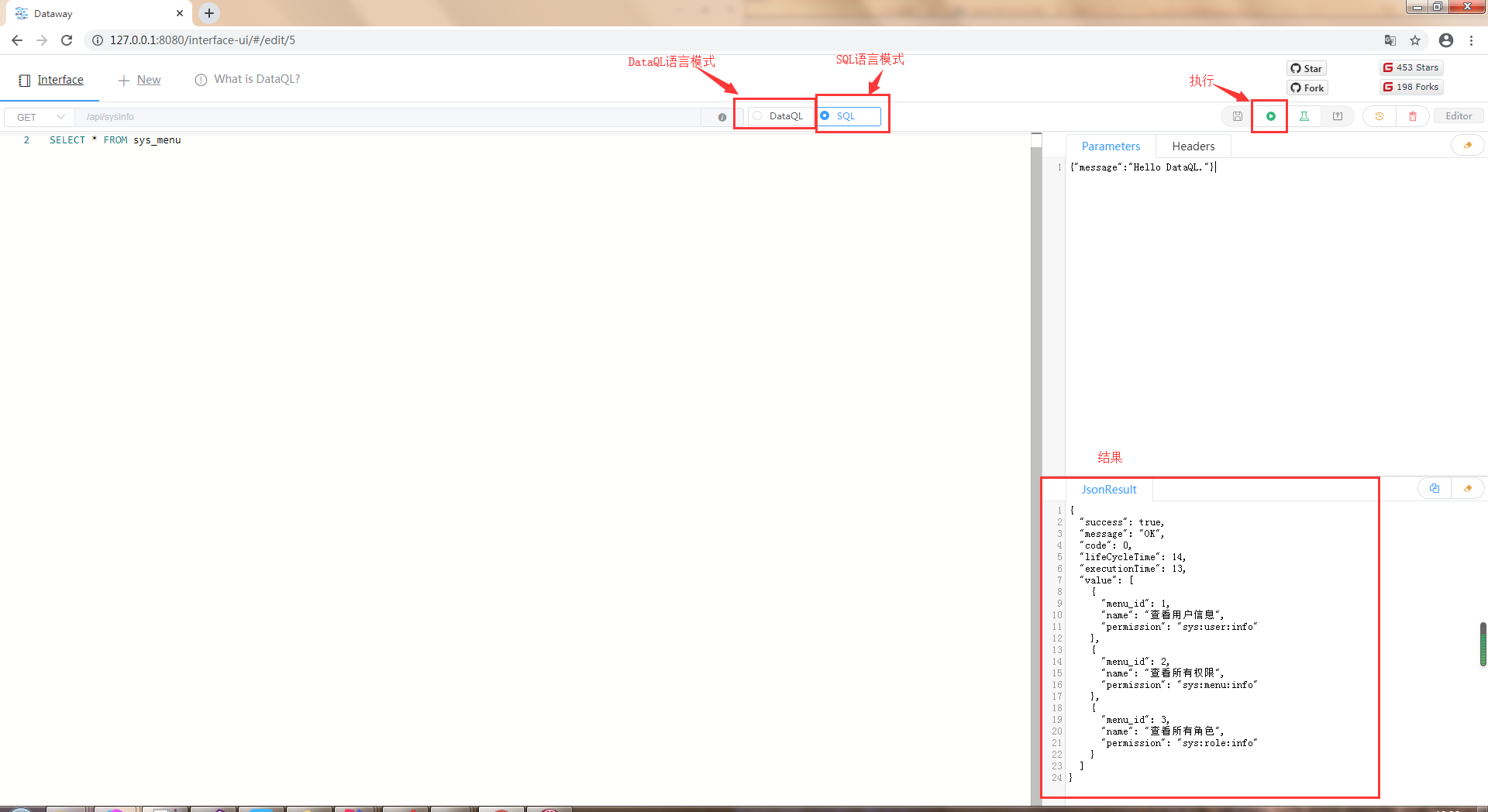

第八步:新建一个接口
Dataway 提供了2中语言模式,我们可以使用强大的 DataQL 查询语言,也可以直接使用 SQL 语言(在 Dataway 内部 SQL 语言也会被转换为 DataQL 的形式执行。)
其中 var query = @@sql()<% … %> 是用来定义SQL外部代码块,并将这个定义存入 query 变量名中。<% %> 中间的就是 SQL 语句。
最后在 DataQL 中调用这个代码块,并返回查询结果。

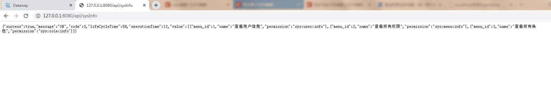

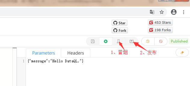

当接口写好之后就可以保存发布了,为了测试方便,我选用 GET 方式。
接口发布之后我们直接请求:http://127.0.0.1:8080/api/sysInfo,就看到期待已久的接口返回值了。
