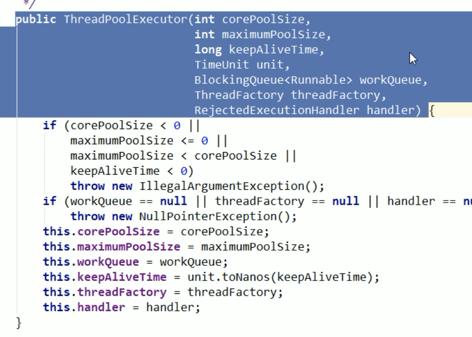

线程池的重要参数
线程池在创建的时候,一共有7大参数
  • corePoolSize:核心线程数,线程池中的常驻核心线程数
    • 在创建线程池后,当有请求任务来之后,就会安排池中的线程去执行请求任务,近似理解为今日当值线程
    • 当线程池中的线程数目达到corePoolSize后,就会把到达的队列放到缓存队列中
  • maximumPoolSize:线程池能够容纳同时执行的最大线程数,此值必须大于等于1、
    • 相当有扩容后的线程数,这个线程池能容纳的最多线程数
  • keepAliveTime:多余的空闲线程存活时间
    • 当线程池数量超过corePoolSize时,当空闲时间达到keepAliveTime值时,多余的空闲线程会被销毁,直到只剩下corePoolSize个线程为止
    • 默认情况下,只有当线程池中的线程数大于corePoolSize时,keepAliveTime才会起作用
  • unit:keepAliveTime的单位
  • workQueue:任务队列,被提交的但未被执行的任务(类似于银行里面的候客区)
    • LinkedBlockingQueue:链表阻塞队列
    • SynchronousBlockingQueue:同步阻塞队列
  • threadFactory:表示生成线程池中工作线程的线程工厂,用于创建线程池 一般用默认即可
  • handler:拒绝策略,表示当队列满了并且工作线程大于线程池的最大线程数(maximumPoolSize3)时,如何来拒绝请求执行的Runnable的策略
