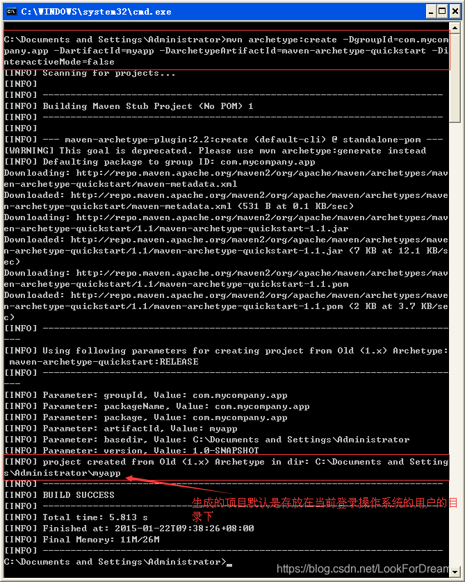

  1、使用mvn archetype:generate命令,如下所示:
mvn archetype:generate -DgroupId=com.mycompany.app -DartifactId=myapp -DarchetypeArtifactId=maven-archetype-quickstart -DinteractiveMode=false
  2、使用mvn archetype:create命令,如下所示:
mvn archetype:create -DgroupId=com.mycompany.app -DartifactId=myapp -DarchetypeArtifactId=maven-archetype-quickstart -DinteractiveMode=false
  使用"mvn archetype:generate"命令和"mvn archetype:create"都可以创建项目,目前没有发现这两者的区别,唯一区别的地方就是发现使用"mvn archetype:generate"命令创建项目时要特别长的时间才能够将项目创建好,而使用"mvn archetype:create"命令则可以很快将项目创建出来。
  使用"mvn archetype:create"命令创建一个java项目的过程如下图所示:
  BUILD SUCCESS就表示项目构建成功,当在前用户目录下(即C:\Documents and Settings\Administrator)下构建了一个Java Project叫做myapp。

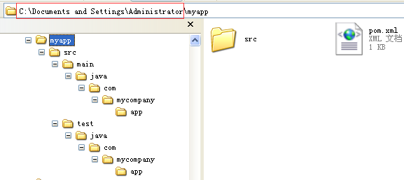

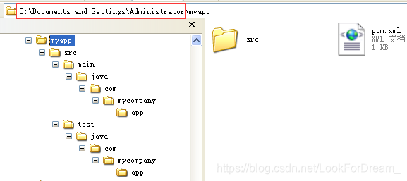

  构建好的Java项目的目录结构如下:

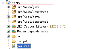

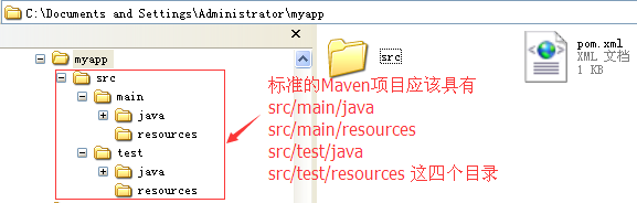

  可以看到,Maven帮我们创建的项目是一个标准的Maven项目,不过目前Maven只是帮我们生成了src/main/java(存放项目的源代码)和src/test/java(存放测试源代码)这两个目录,但实际项目开发中我们一般都会有配置文件,例如log4j.properties,所以我们还需要手动创建src/main/resources(存放项目开发中用到的配置文件,如存放log4j.properties等)和src/test/resources(存放测试时用到的配置文件),如下图所示:
  然后我们就可以将创建好的myapp项目导入到Eclipse中进行开发了,如下图所示:

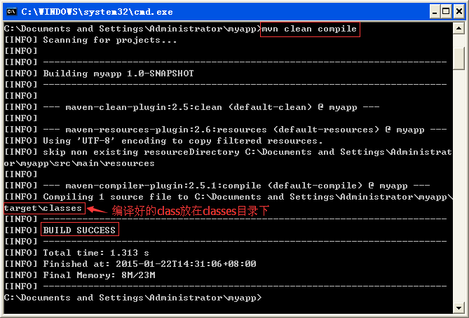

  编译源程序,进入命令行,切换到myapp目录,执行命令:mvn clean compile,如下图所示:
  编译成功,在myapp目录下多出一个target目录,target\classes里面存放的就是编译后的class文件,如下图所示:

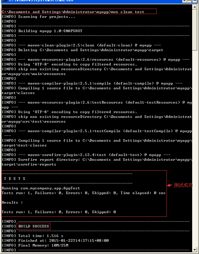

1.3.2、测试

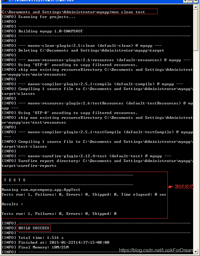

  进入命令行,切换到myapp目录,执行命令:mvn clean test,如下图所示:
  测试成功,在myapp\target目录下会有一个test-classes目录,存放的就是测试代码的class文件,如下图所示:

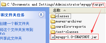

  构建成功后,会在target目录下生成myapp-1.0-SNAPSHOT.jar包,如下图所示:

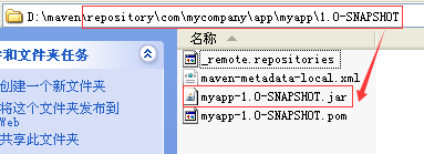

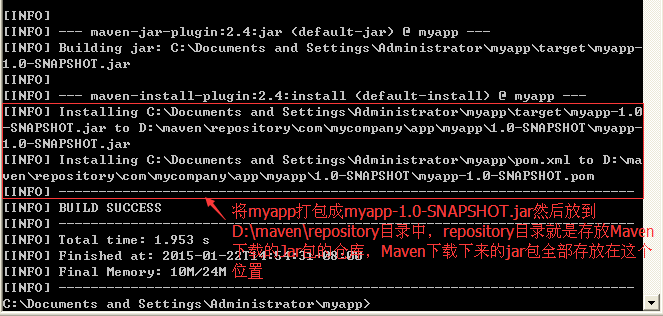

  进入命令行,切换到my-app目录,执行命令:mvn clean install ,执行安装命令前,会先执行编译、测试、打包命令,如下图所示:
  构建成功,就会将项目的jar包安装到本地仓库,如下图所示:

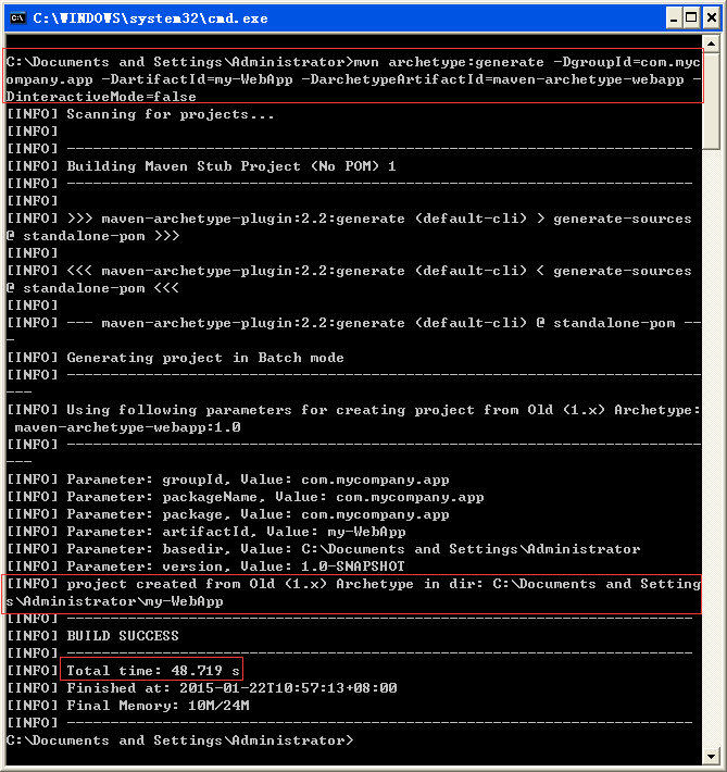

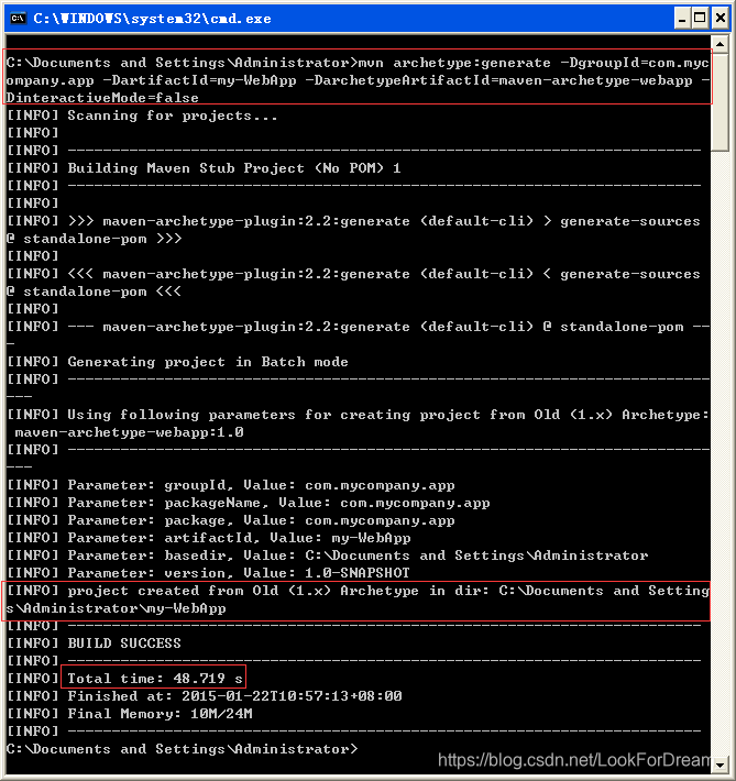

mvn archetype:generate -DgroupId=com.mycompany.app -DartifactId=my-WebApp -DarchetypeArtifactId=maven-archetype-webapp -DinteractiveMode=false
  使用"mvn archetype:generate"命令创建一个javaWeb项目的过程如下图所示:
  使用"mvn archetype:generate"命令创建一个javaWeb项目的时间非常长,要了40多秒,有时甚至会更久,不知道为啥。

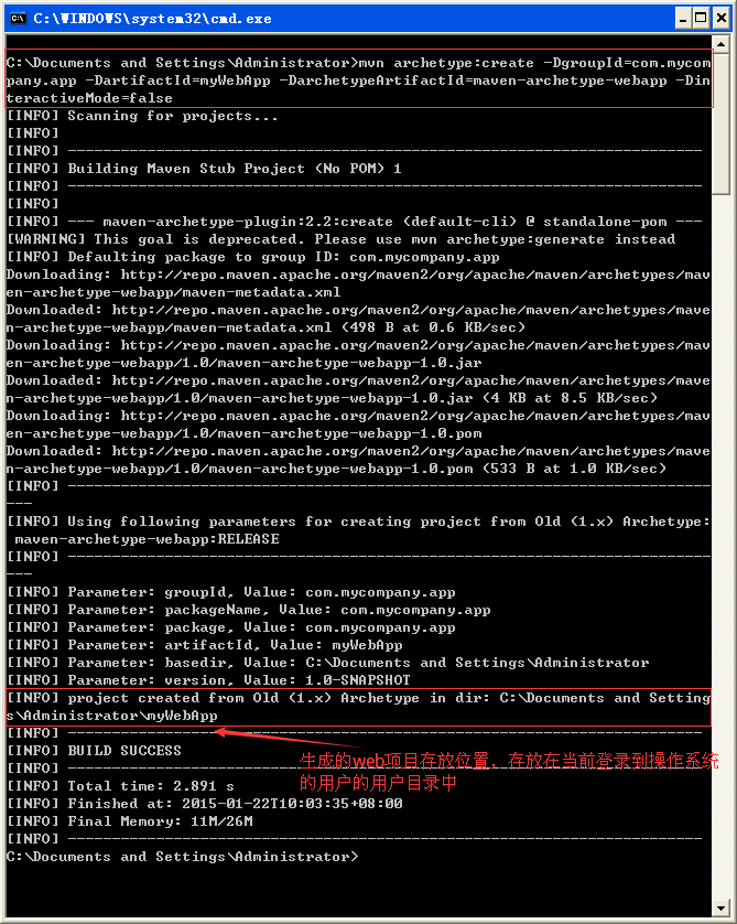

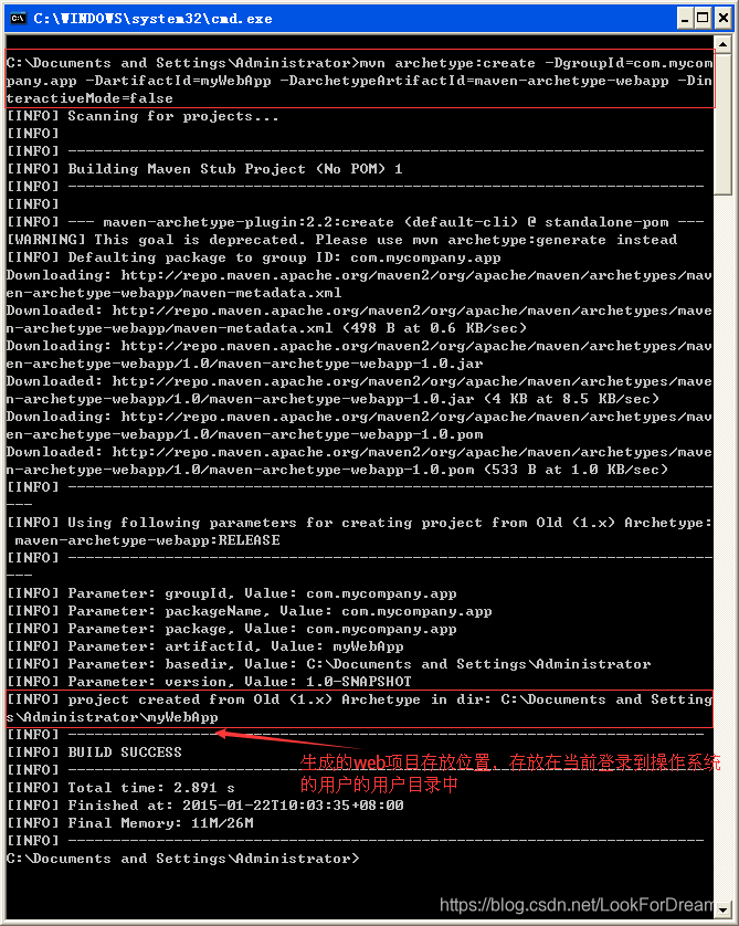

mvn archetype:create -DgroupId=com.mycompany.app -DartifactId=myWebApp -DarchetypeArtifactId=maven-archetype-webapp -DinteractiveMode=false
  使用"mvn archetype:create"命令创建一个javaWeb项目的过程如下图所示:
  使用"mvn archetype:create"命令创建一个javaWeb项目的时间非常快,几秒钟就可以了。

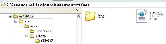

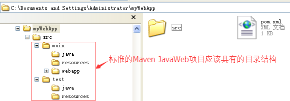

  创建好的JavaWeb项目的目录结构如下:
  创建好的JavaWeb项目中目前只有src/main/resources目录,因此还需要手动添加src/main/java、src/test/java、src/test/resources
  如下图所示:

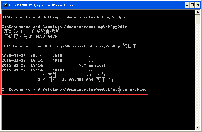

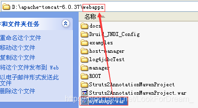

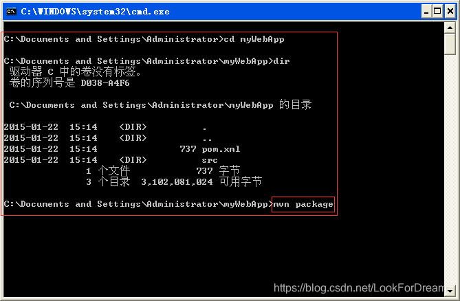

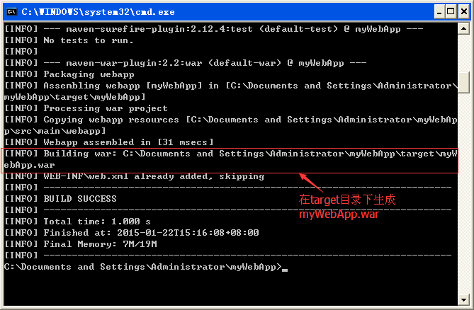

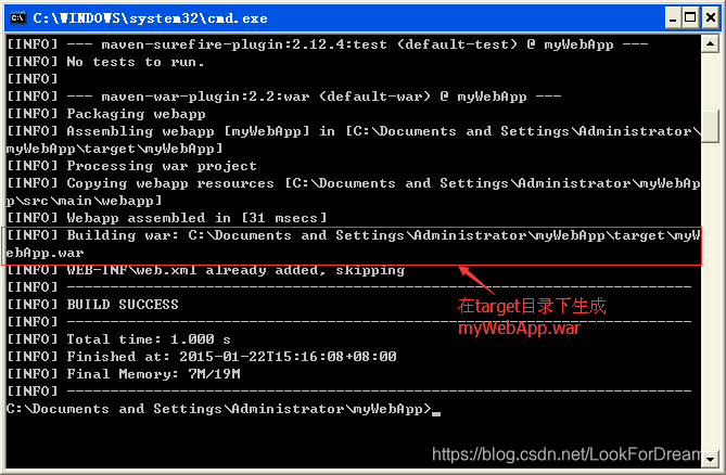

  在命令行切换到myWebApp目录,执行:mvn package,构建成功后,myWebApp目录目录下多了一个target目录,在这个目录下会打包成myWebApp目录.war,把这个war包拷贝到Tomcat的发布目录下就可以运行了。如下图所示:
  打包成功,在myWebApp\target目录下生成了一个myWebApp.war文件,如下图所示:

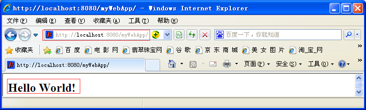

  将myWebApp.war放到tomcat服务器中运行,如下图所示:
  运行效果如下:

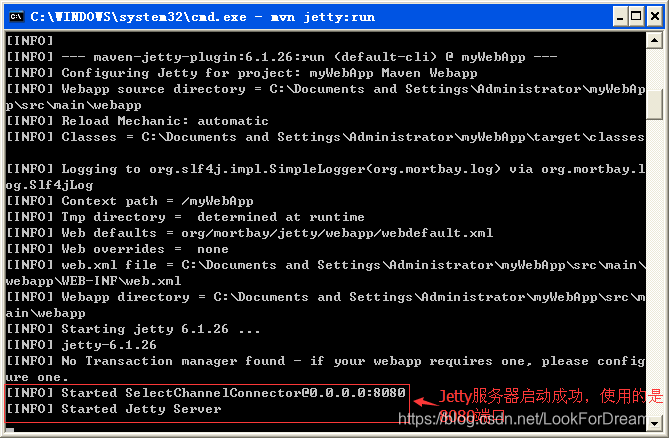

  除了使用Tomcat服务器运行Web项目之外,我们还可以在Web项目中集成Jetty发布运行,首先在pom.xml文件中配置Jetty插件,如下:
复制代码
  1. 1 <project xmlns="http://maven.apache.org/POM/4.0.0" xmlns:xsi="http://www.w3.org/2001/XMLSchema-instance"
  2. 2 xsi:schemaLocation="http://maven.apache.org/POM/4.0.0 http://maven.apache.org/maven-v4_0_0.xsd">
  3. 3 <modelVersion>4.0.0</modelVersion>
  4. 4 <groupId>com.mycompany.app</groupId>
  5. 5 <artifactId>myWebApp</artifactId>
  6. 6 <packaging>war</packaging>
  7. 7 <version>1.0-SNAPSHOT</version>
  8. 8 <name>myWebApp Maven Webapp</name>
  9. 9 <url>http://maven.apache.org</url>
  10. 10 <dependencies>
  11. 11 <dependency>
  12. 12 <groupId>junit</groupId>
  13. 13 <artifactId>junit</artifactId>
  14. 14 <version>3.8.1</version>
  15. 15 <scope>test</scope>
  16. 16 </dependency>
  17. 17 </dependencies>
  18. 18 <build>
  19. 19 <finalName>myWebApp</finalName>
  20. 20 <pluginManagement>
  21. 21 <!--配置Jetty-->
  22. 22 <plugins>
  23. 23 <plugin>
  24. 24 <groupId>org.mortbay.jetty</groupId>
  25. 25 <artifactId>maven-jetty-plugin</artifactId>
  26. 26 </plugin>
  27. 27 </plugins>
  28. 28 </pluginManagement>
  29. 29 </build>
  30. 30 </project>
复制代码

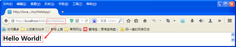

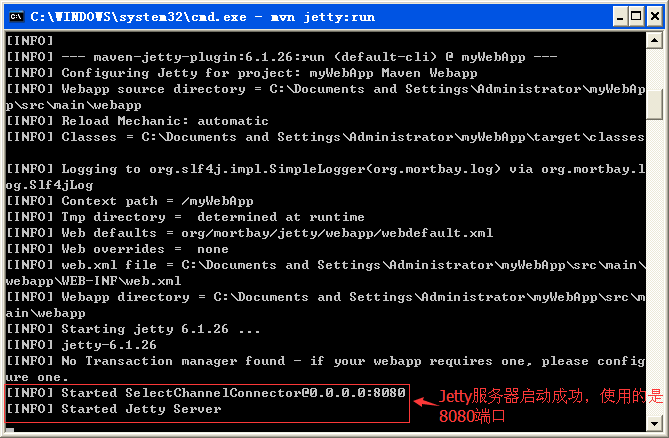

  打开命令行窗口,切换到myWebApp目录,然后执行:mvn jetty:run启动Jetty服务器,如下图所示:
  接着就可以在8080端口上访问应用了。如下图所示:
