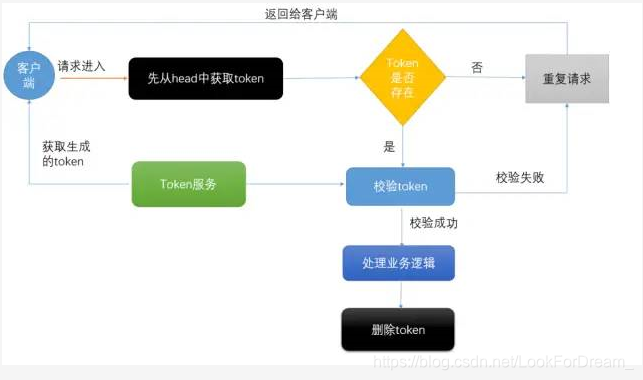

redis实现自动幂等的原理图:

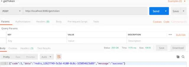

  • 使用postman请求,首先访问get/token路径获取到具体到token:

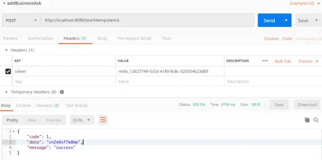

  • 利用获取到到token,然后放到具体请求到header中,可以看到第一次请求成功,接着我们请求第二次:

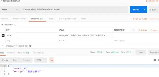

  • 第二次请求,返回到是重复性操作,可见重复性验证通过,再多次请求到时候我们只让其第一次成功,第二次就是失败:
