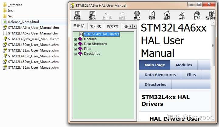

STM32L4xx_HAL_Driver:包含了所有的 STM32l4xx 系列 HAL 库头文件和源文件,也就是所有底层硬件抽象层 API 声明和定义。该文件 夹包含 Src 和 Inc 两个子文件夹,其中 Src 子文件夹 存放的是.c 源文件,Inc 子文件夹存放的是与之对应 的.h 头文件。每个.c 源文件对应一个.h 头文件。源文件名称基本遵循 stm32l4xx_hal_ppp.c 定义格式, 头文件名称基本遵循 stm32l4xx_hal_ppp.h 定义格 式。比如 gpio 相关的 API 的声明和定义在文件 stm32l4xx_hal_gpio.h 和 stm32l4xx_hal_gpio.c 中。 该文件夹中一般会存放用户参考手册,各种函数API都可以在.chm文件中查找。

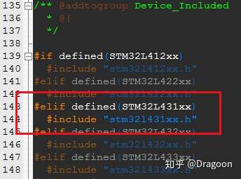

预编译的时候会判断条件USE_HAL_DRIVER, STM32L431xx等等,成立后包含头文件。stm32l4xx_hal.h,该头文件有着HAL的所有模块驱动程序;stm32l431xx_hal.h文件包含:①所有l431外设的数据结构和地址映射②外设的寄存器声明和位定义③访问外设寄存器硬件的宏
不同的芯片使用到的全局宏定义标识符不一样

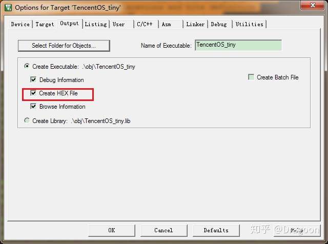

4、勾选创造HEX文件,HEX文件才是我们下到芯片中的文件

它是所有 stm32l4 系列的顶层头文件。 使用 STM32l4 任何型号的芯片,都需要包含这个头文件。同时,因为 stm32l4 系列芯片型 号非常多,ST 为每种芯片型号定义了一个特有的片上外设访问层头文件,比如 STM32L431 系列,ST 定义了一个头文件 stm32l431xx.h,然后 stm32l4xx.h 顶层头文件会根据工程芯片型号,来选择包含对应芯片的片上外设访问层头文件。
stm32l431xx.h
stm32l431xx.h 是 stm32l431 系列芯片通用的片上外设访问层头文件,只要我们进行 STM32l431开发,就必然要使用到该文件。打开该文件我们可以看到里面主要是一些结构体和宏定义标识符。这个文件的主要作用是寄存器定义声明以及封装内存操作。

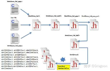

接下来我们看看 HAL 库工程中各个文件之间的包含关系
看不懂没关系,顶层头文件 stm32l4xx.h(stm32xxxx.h ) 直接或间接包含了其他所有工程必要头文件,所以在我们的用户代码中,我们只需要包含顶层头文件 stm32l4xx.h 即可。
