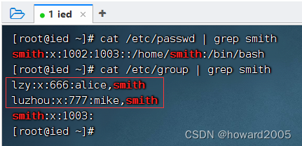

任务3:创建新用户,同时加入两个组
  • 创建一个用户smith,密码111111,加入lzy组和luzhou
  • 查看用户smith的情况,lzy与luzhou两个组里都有smith,正所谓脚踏两只船。
  • 说明:用户smith属于一个主组smith,另外还属于两个附加组lzy和luzhou
  • 问题:为什么smith的用户id是1012
  • 回答:创建mike用户时,设置了用户id - 1010,然后创建alice时,没有设置用户id,那就自动编号1011,最后创建smith时,也没有设置用户id,那也是自动编号1012
