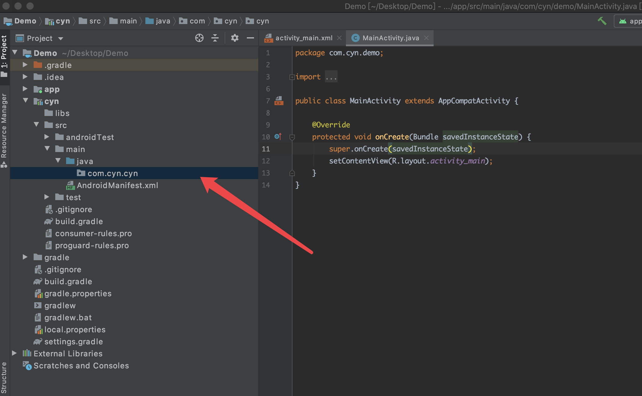

新建工程,新建Module

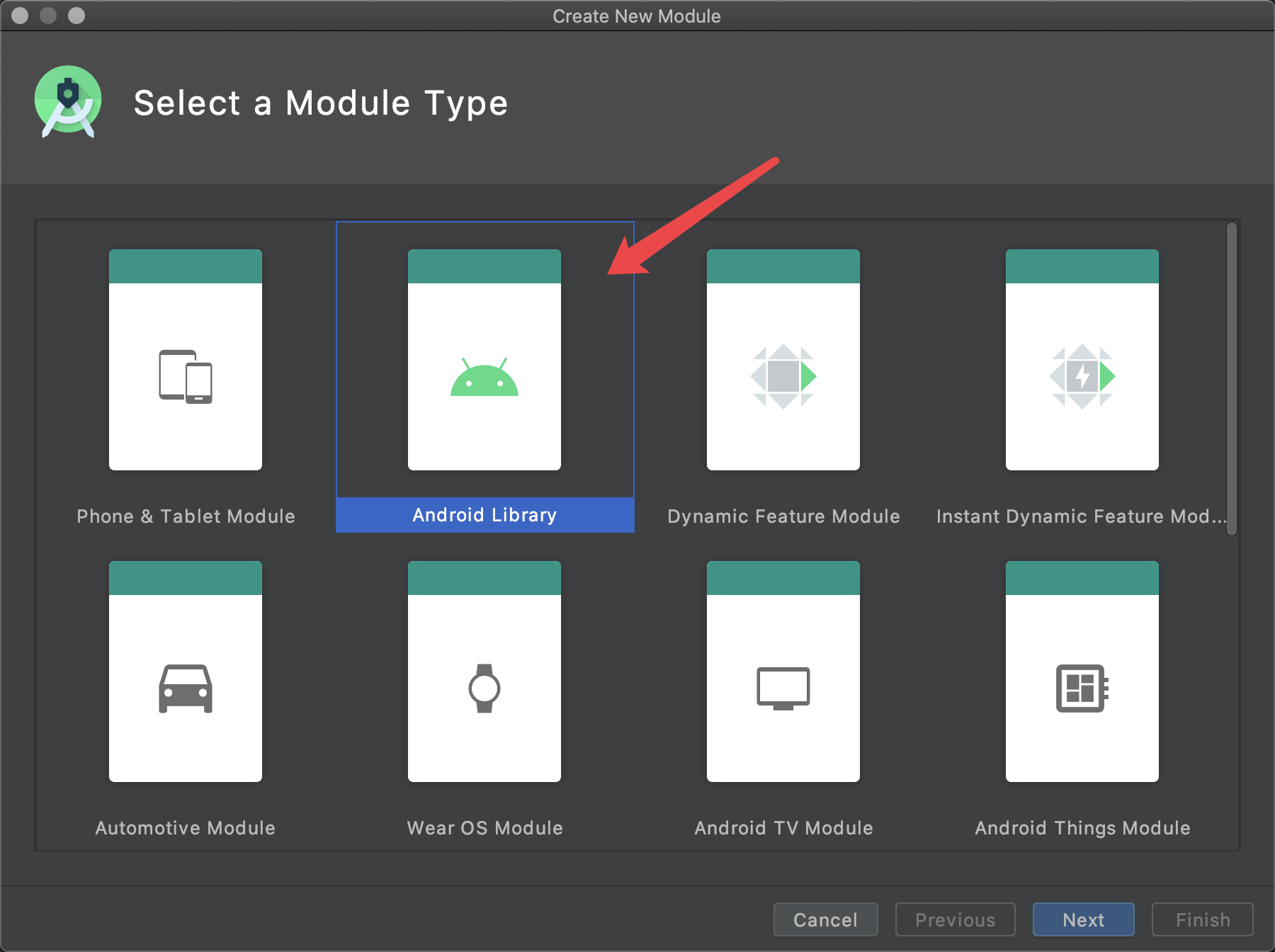

新建一个工程,之后按下图中的操作方式,创建一个 Module
创建 Android Library
选中 Android Library,之后点击Next!

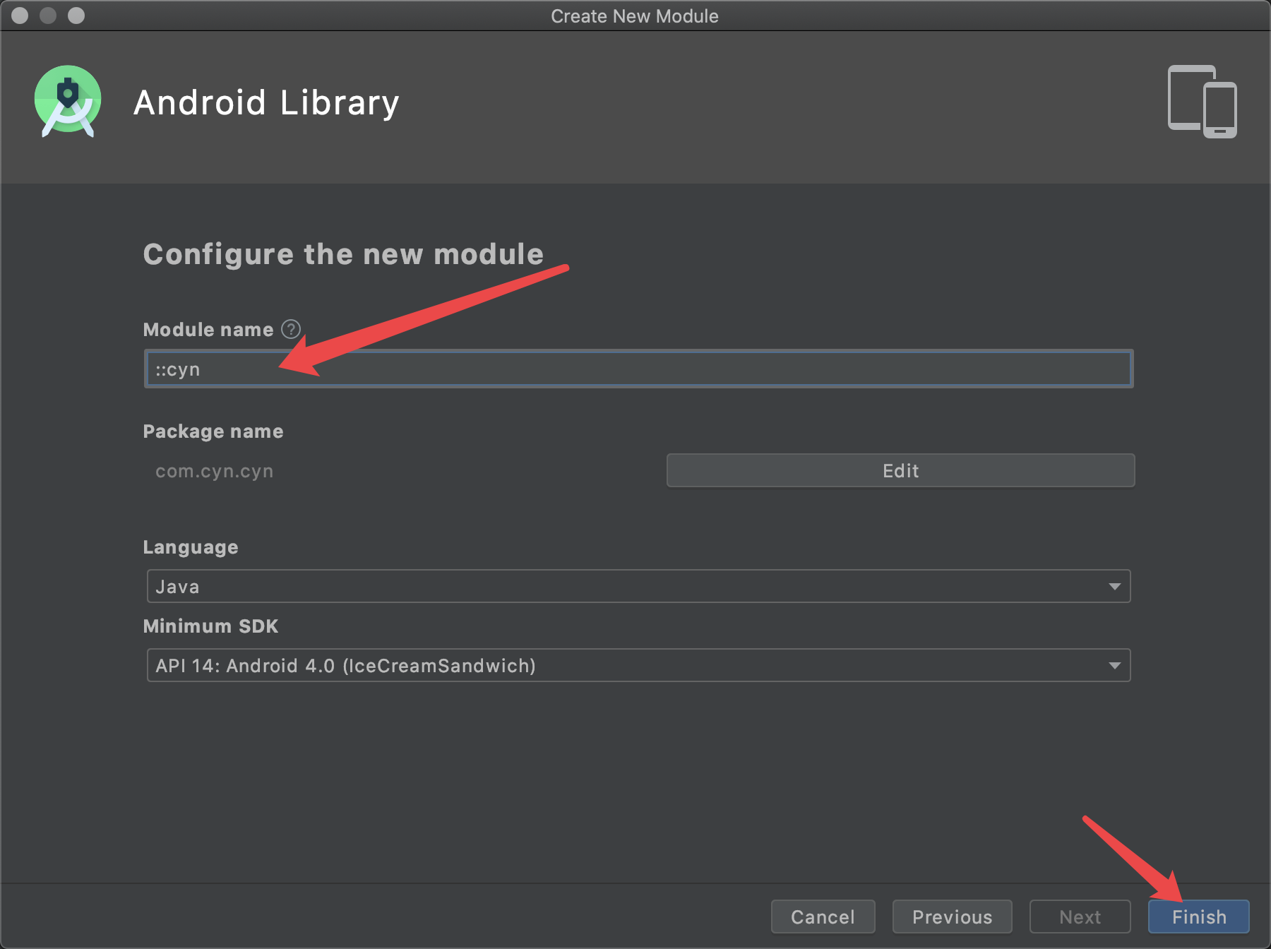

输入你要创建module名字
输入你要创建module名字,如果有,但请不要删除前面的两个冒号(可能会因AndroidStudio版本原因显示界面不一样)!之后点击Finish!

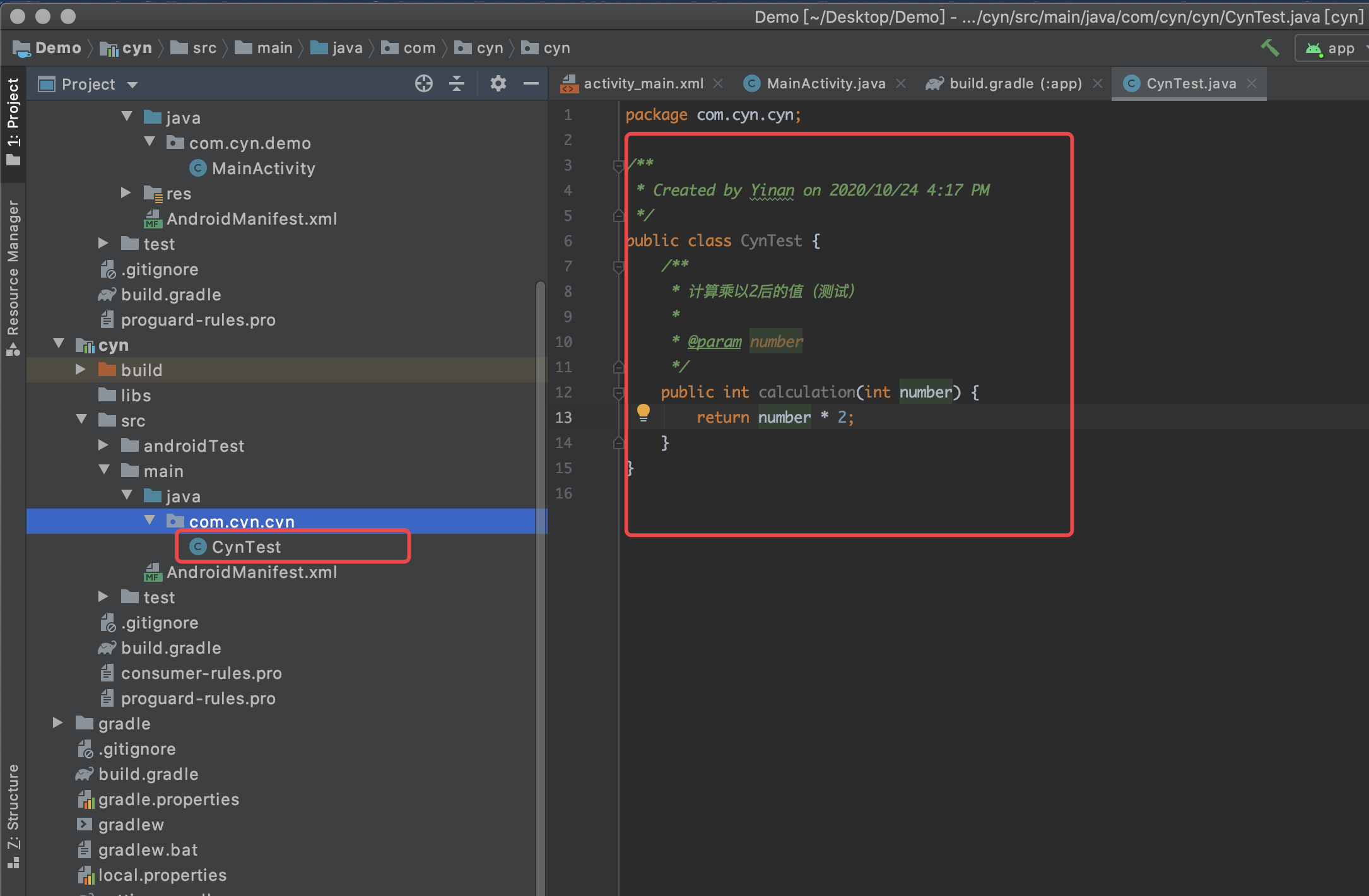

在Module中新建测试类
如图,找到以下文件目录,在Module中新建测试类

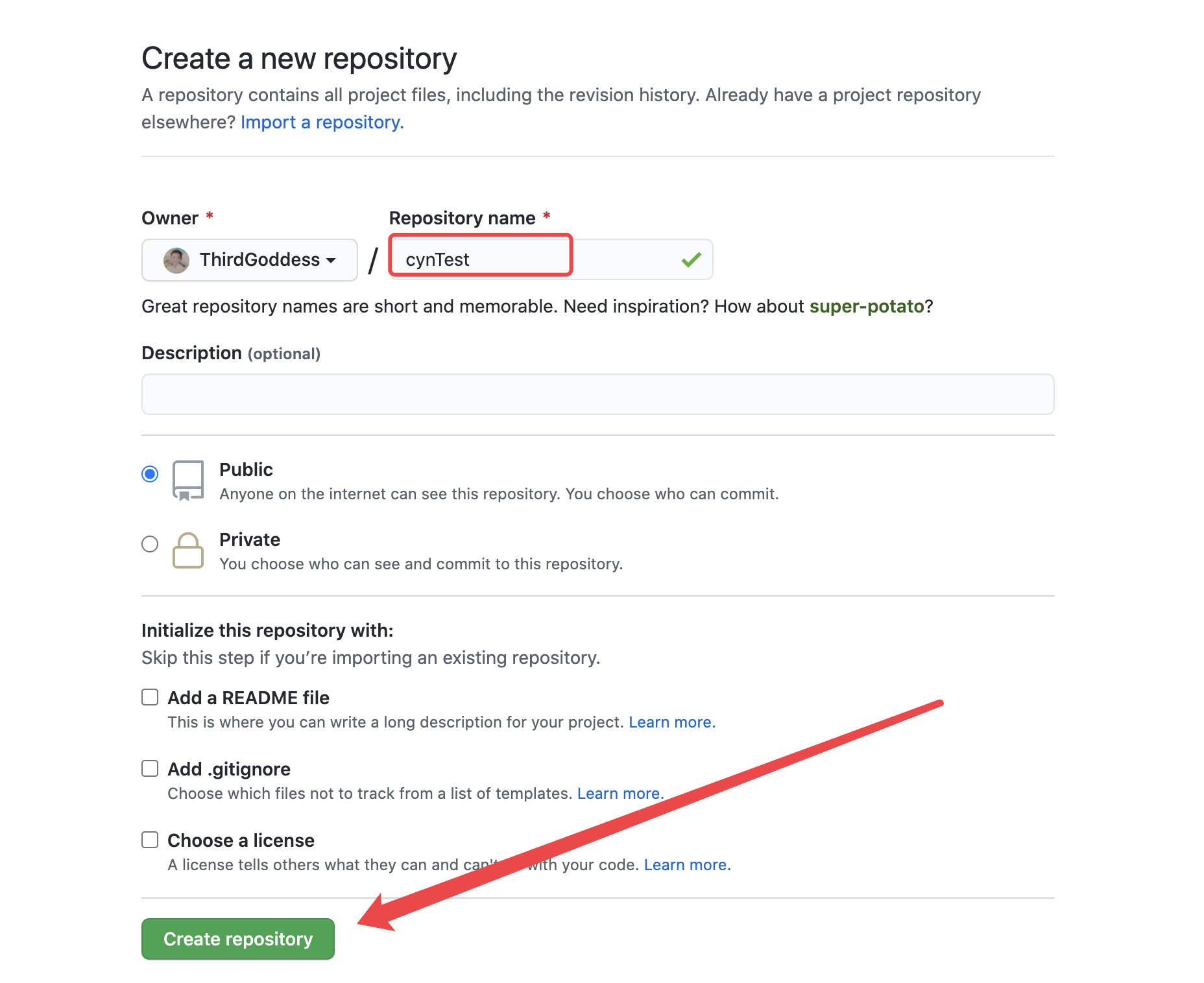

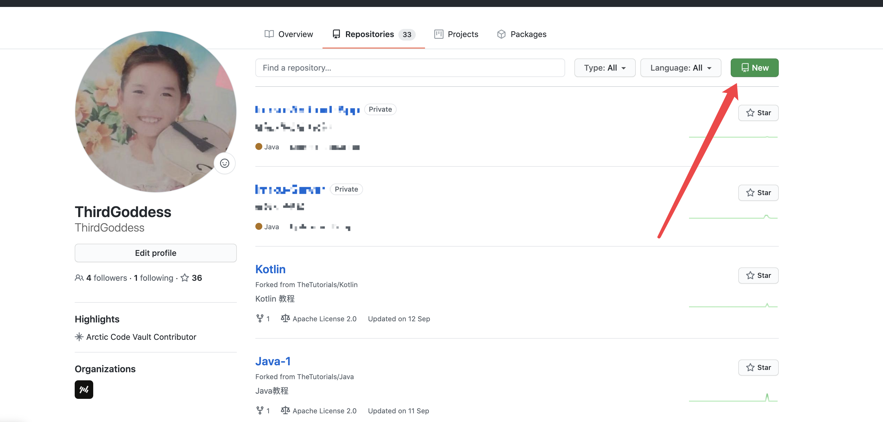

上传github
之后要上传Github,导入JitPack,新建一个库
命名库
输入你要创建的库名字,创建共有库,然后点击Create Repository创建!

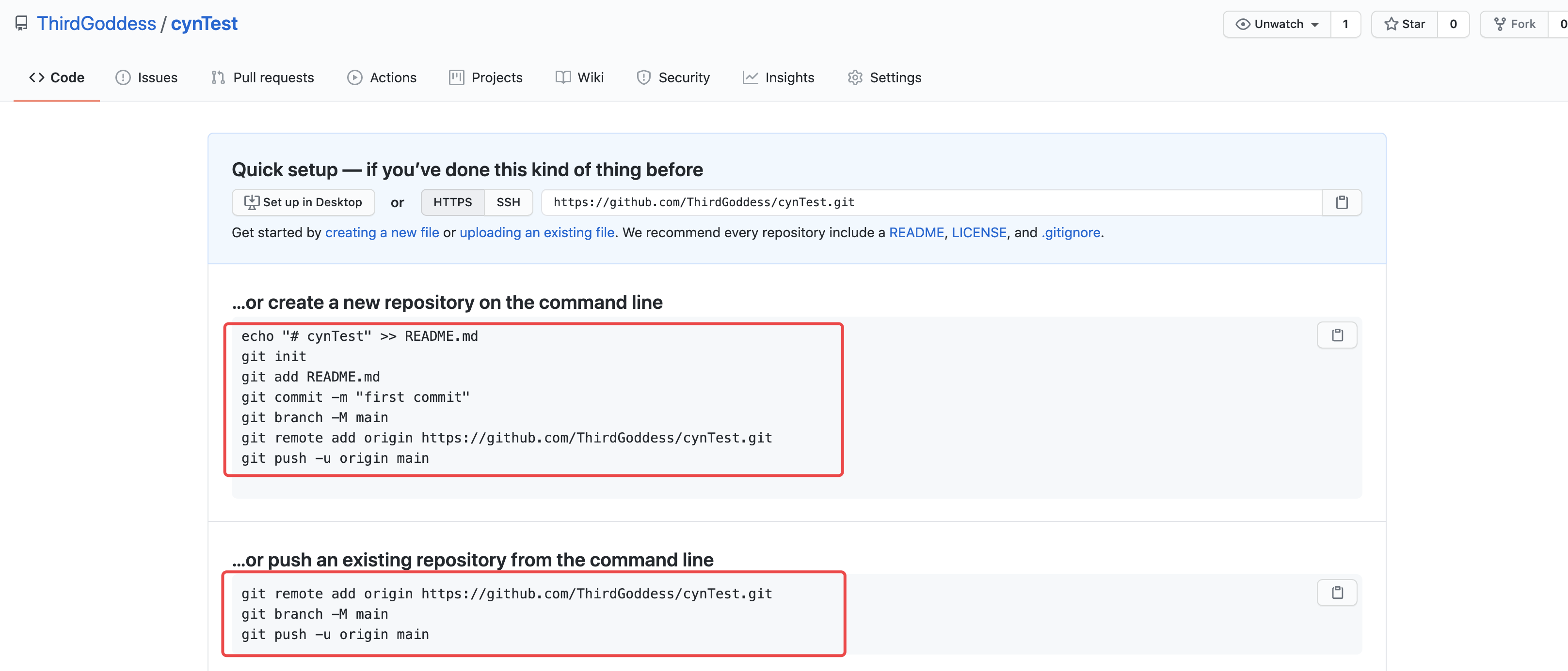

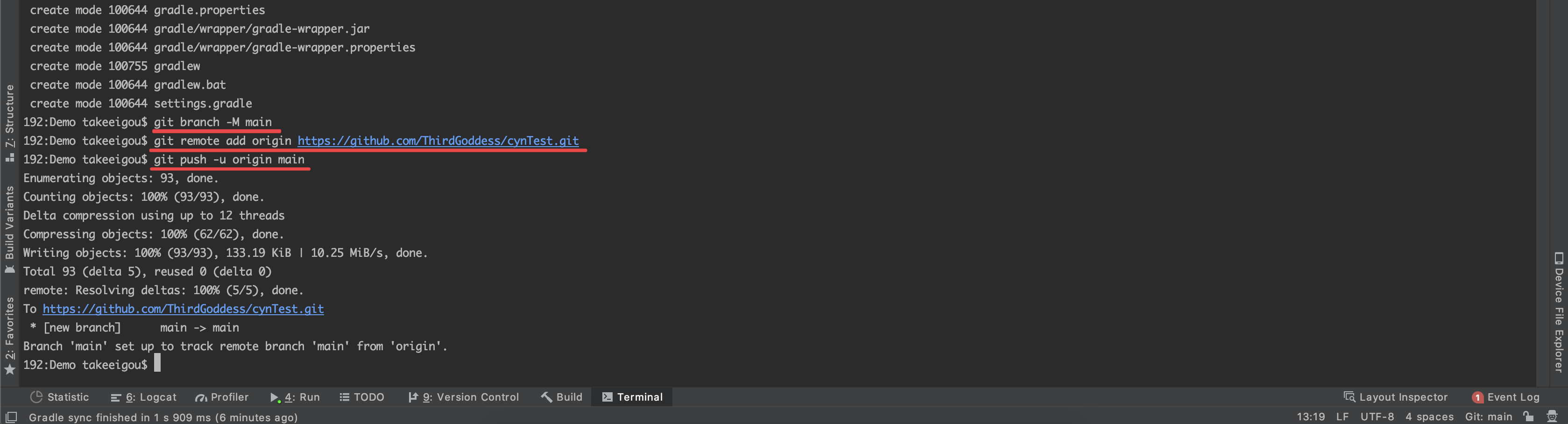

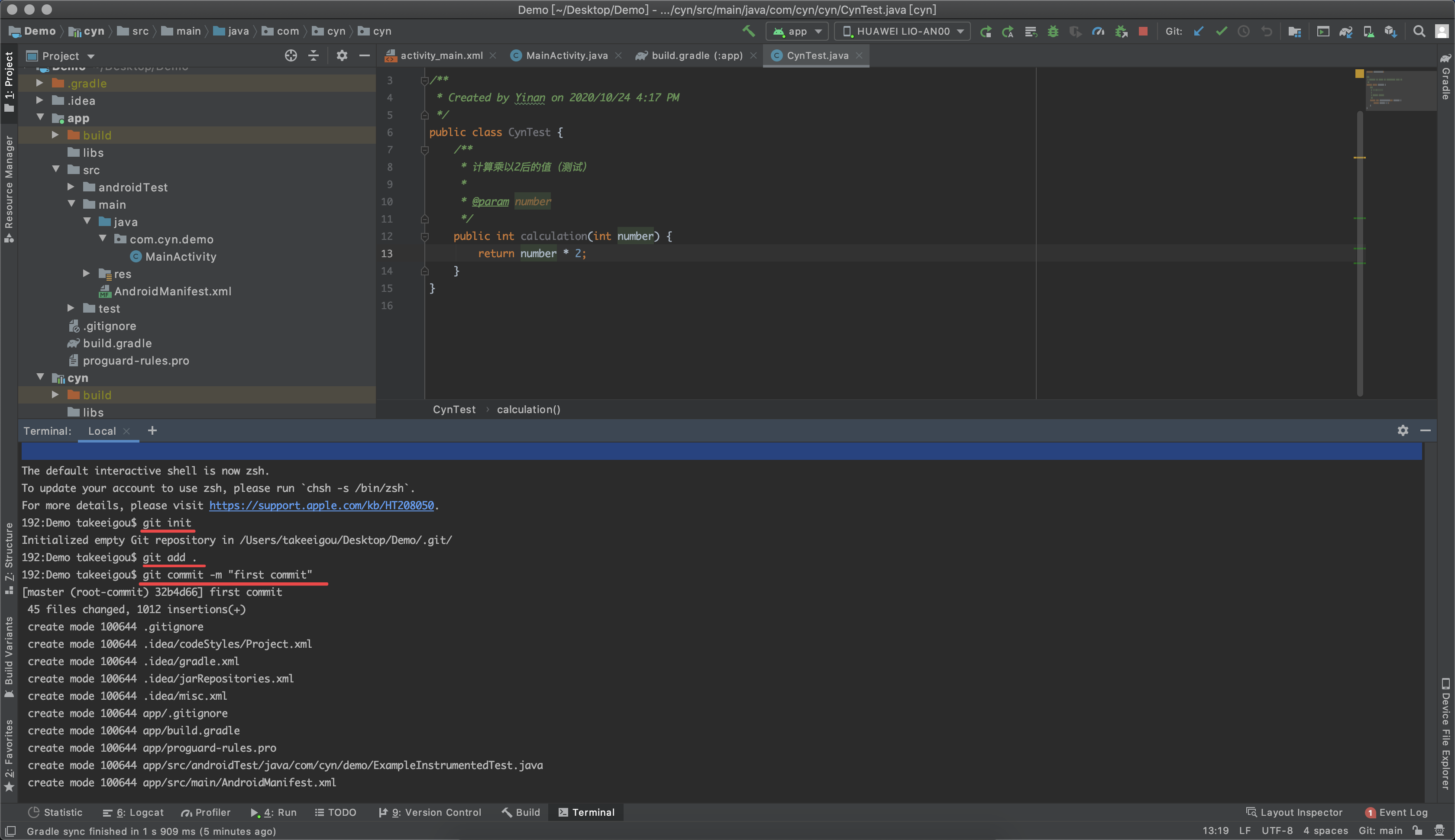

上传代码
创建好后会出现如图效果,可以按第一个红框中的命令进行上传!
上传演示

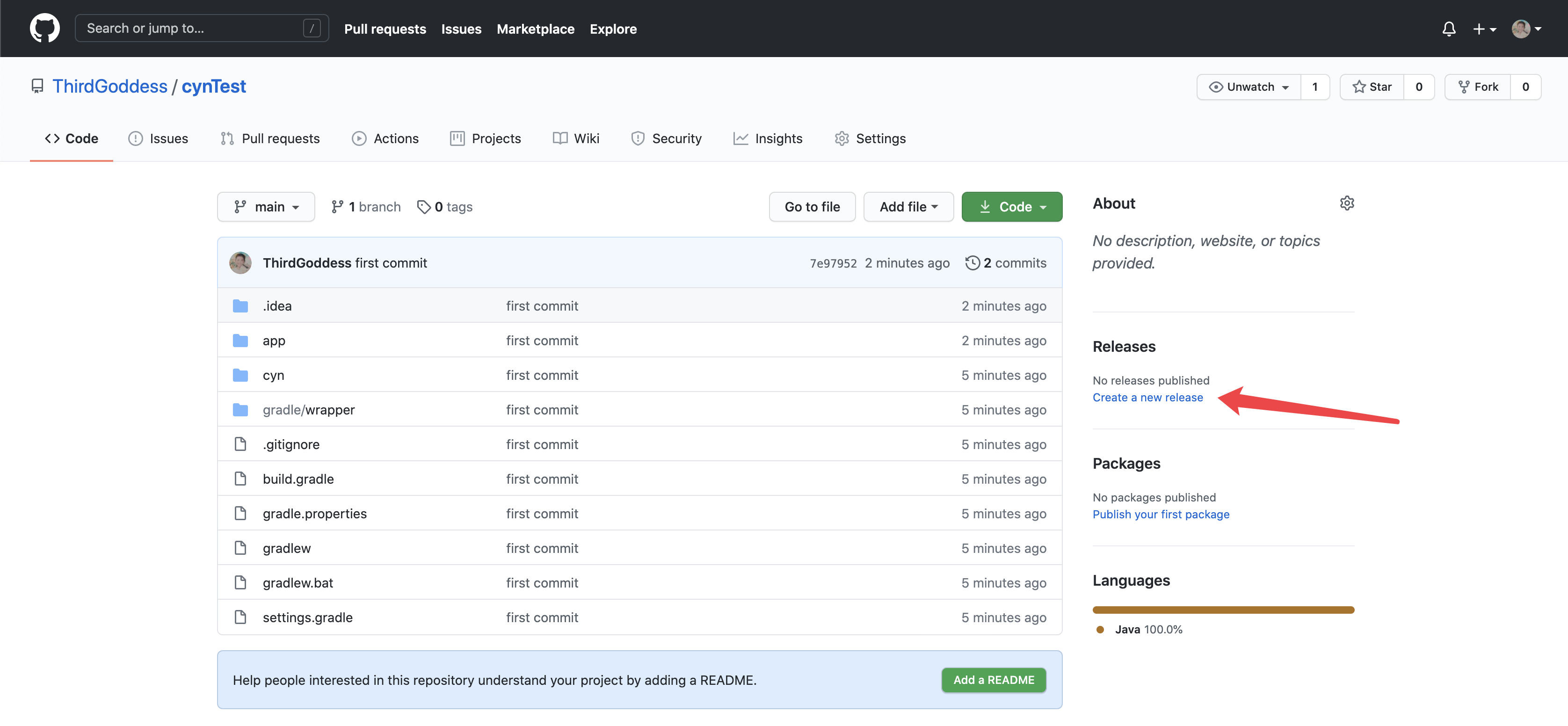

创建release
刷新界面后,点击如图位置,点击 Create a new release 来创建!

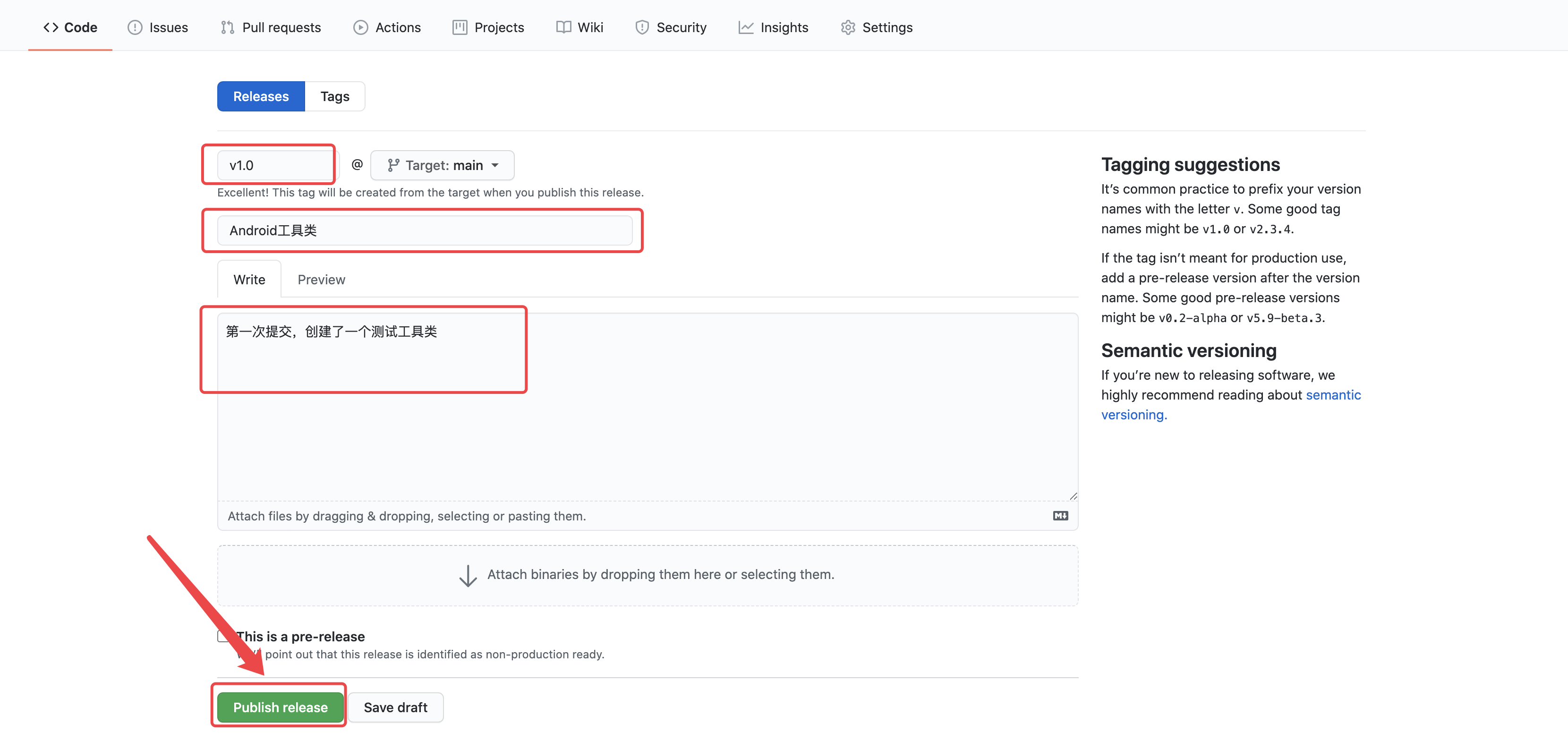

提交版本
定义一个版本号,输入本次版本的标题和内容,最后点击 Publish release

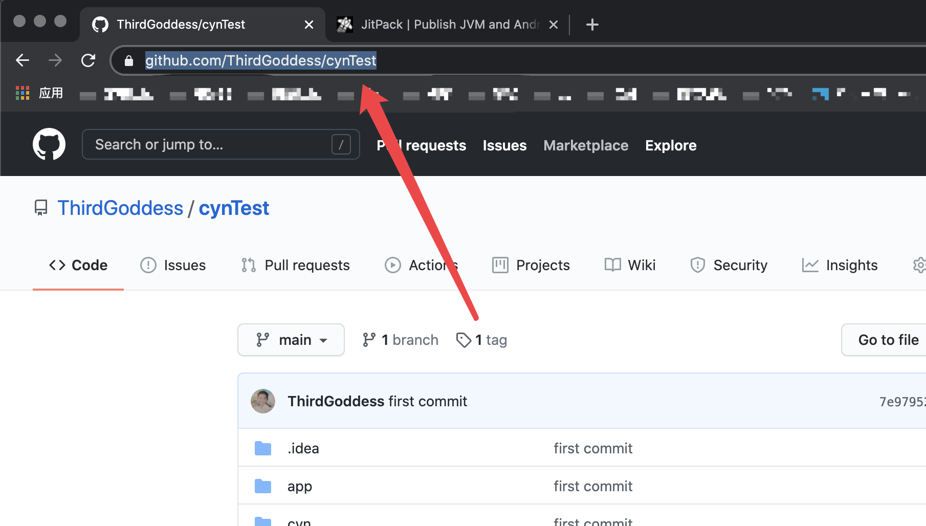

将库的地址复制下来
复制即可

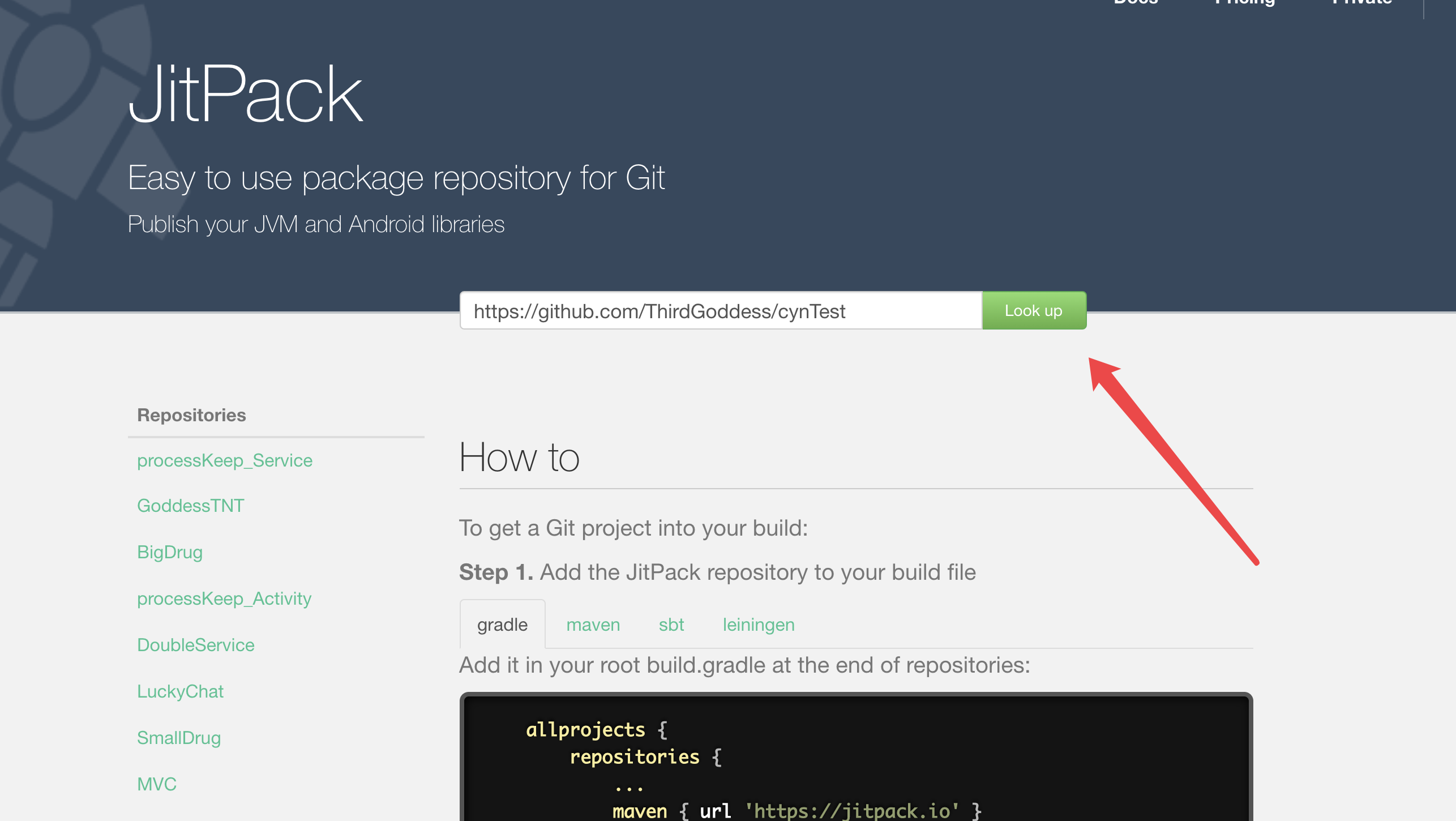

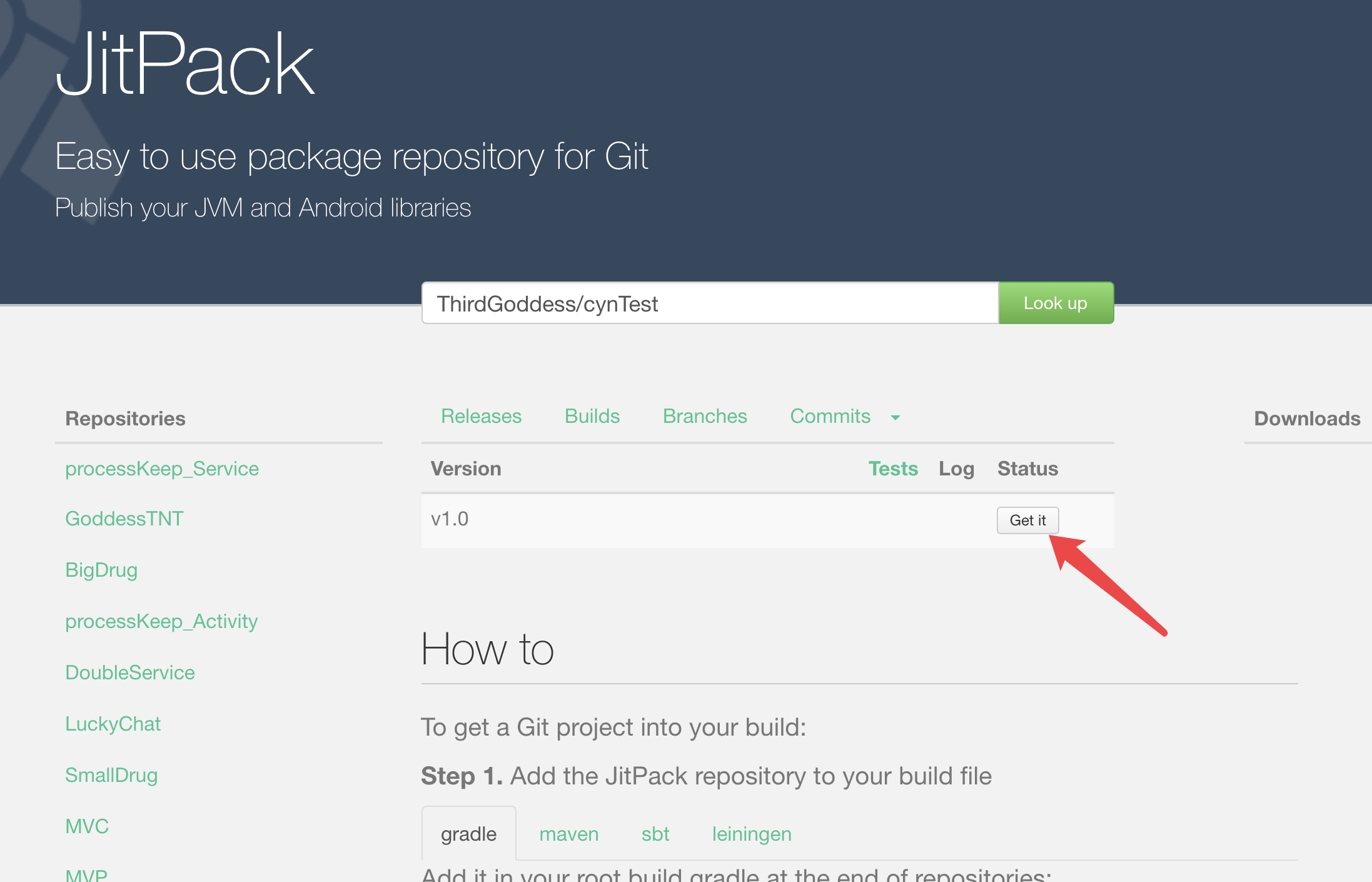

进入jitpack
https://jitpack.io/
可直接用你的Github账号登录!
追后将库的地址复制到如图中的输入框,最后点击Look up。
Get it
点击Look up后,出现如图部分,点击 Get it 即可!

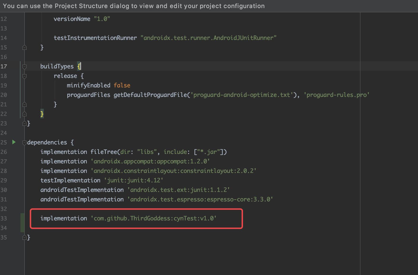

生成依赖

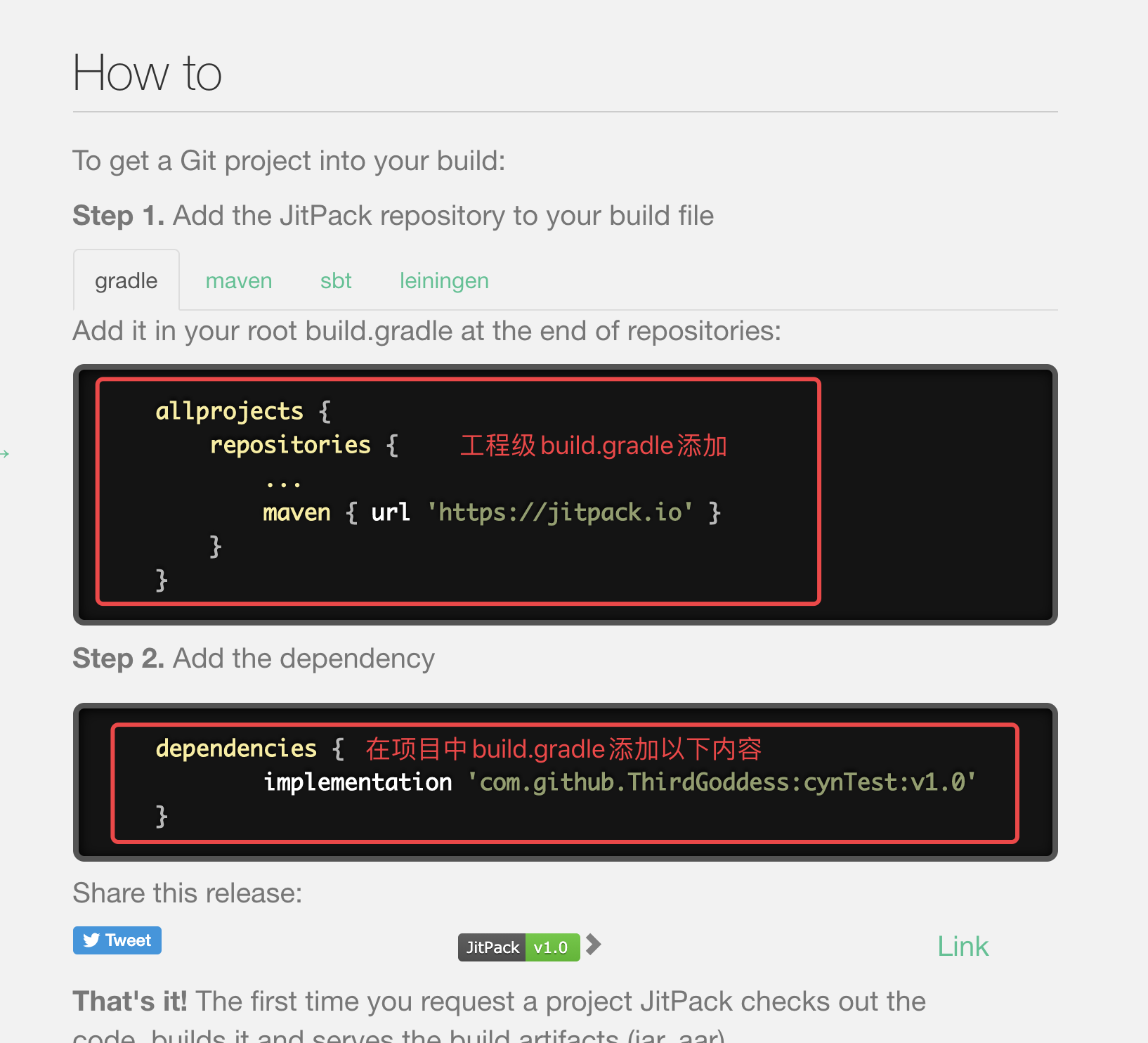

生成依赖,按下图红字进行添加即可!

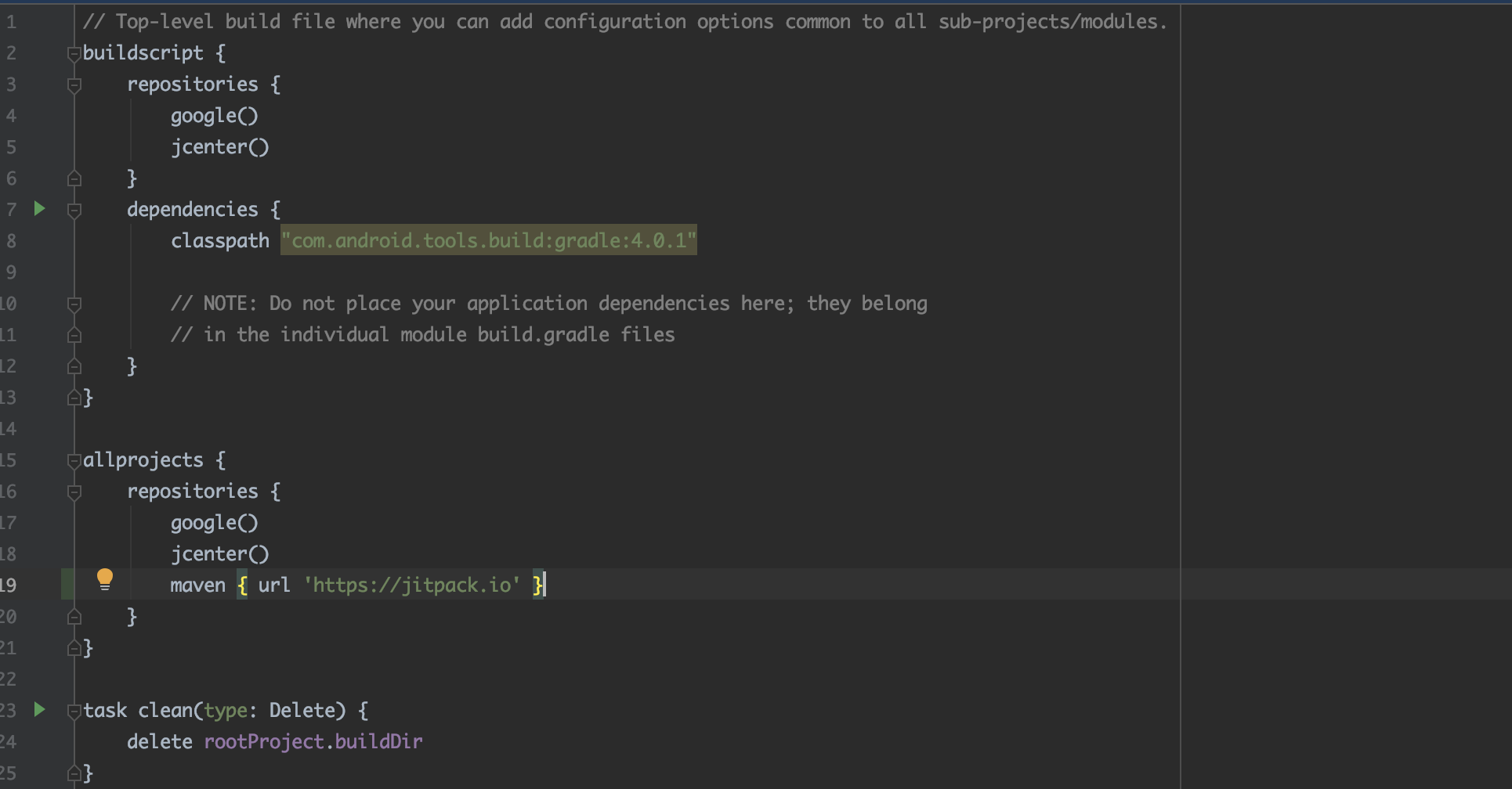

工程级build.gradle添加
项目中添加

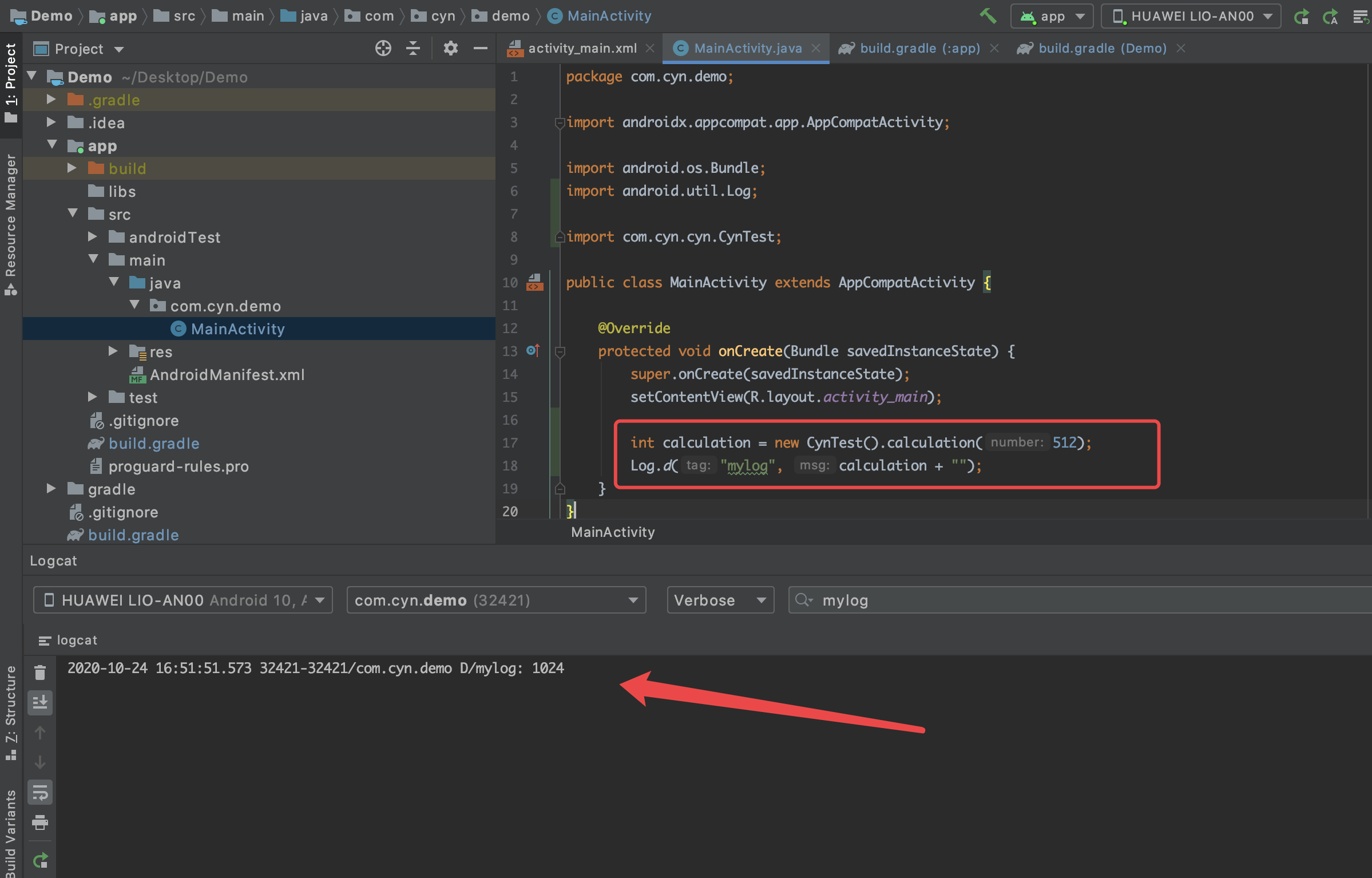

最终测试
最后测试,(可以新建一个工程,新建工程轻按上方添加那条依赖和jitpack.io),删除原先创建的Module,进行测试

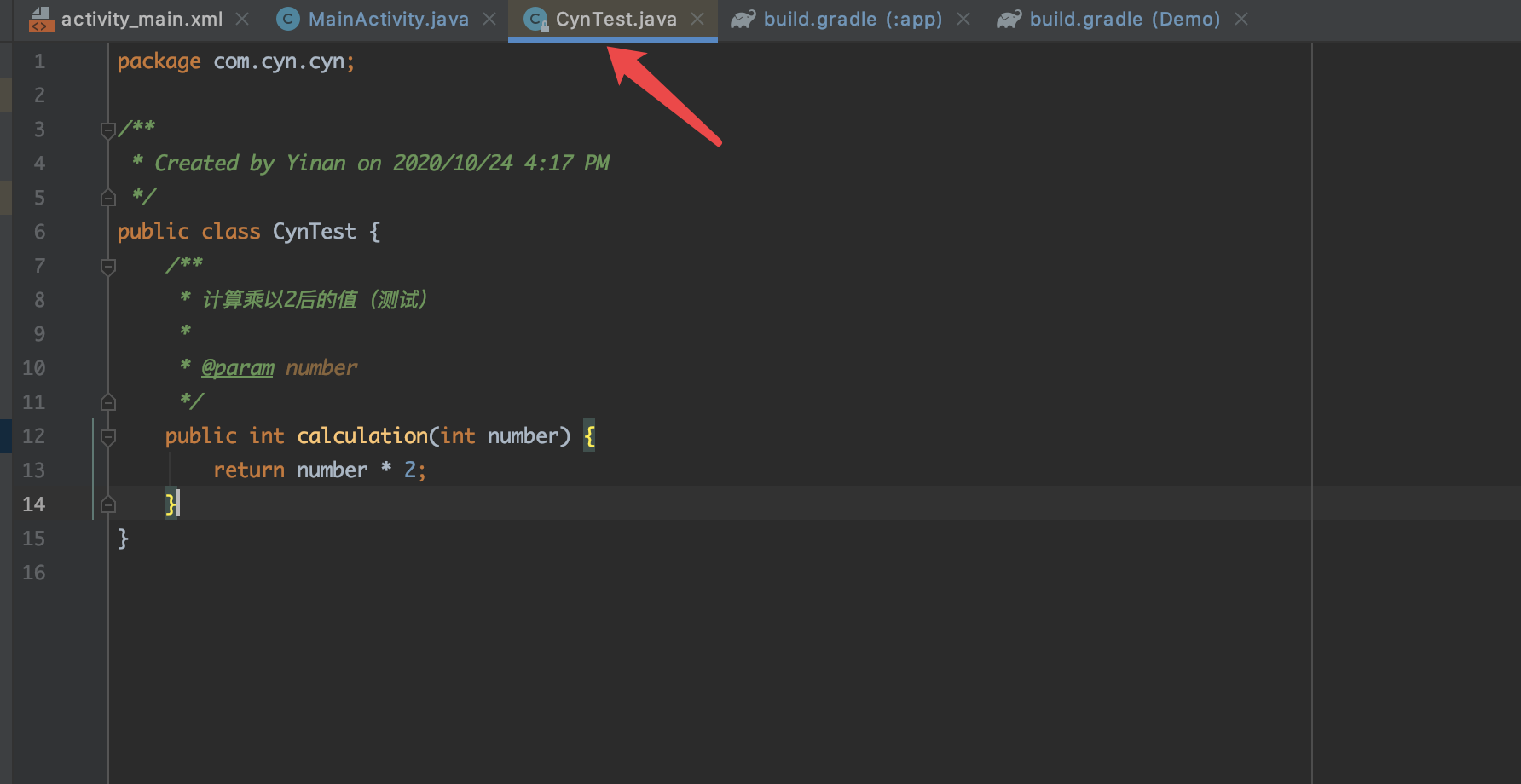

查看这个类
可以看到点击进去这个类,就是你写的测试Demo
