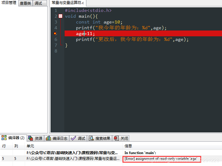

现在编写一段代码,尝试改变这个常量的值,查看会发生什么。
#include<stdio.h>
void main(){
const int age=10;
printf("我今年的年龄为:%d",age);
age=11;
printf("更改后,我今年的年龄为:%d",age);
- 1
- 2
- 3
- 4
- 5
- 6
- 7
以上代码使用了const 描述了 int age这个变量,使age这个变量添加了常量约束,在之后代码中age则不可改变。为了演示常量的效果,在之后的代码使用了age=11;重新给这个常量赋予一个值,这个值为11,运行程序,效果如下:
程序编译运行后age=11;这一段代码提示发生了错误,在编译器提示窗口中显示了一段错误**“[Error] assignment of read-only variable ‘age’”** ,表示age为常量不能够重新赋值。
