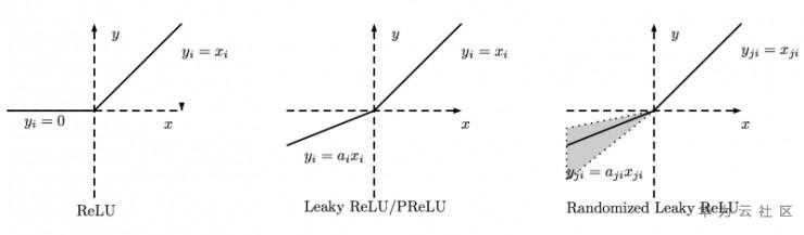

    下图是ReLU、Leaky ReLU、PReLU和RReLU的比较:
    PReLU中的ai是根据数据变化的;
    Leaky ReLU中的ai是固定的;
    RReLU中的aji是一个在一个给定的范围内随机抽取的值,这个值在测试环节就会固定下来。
