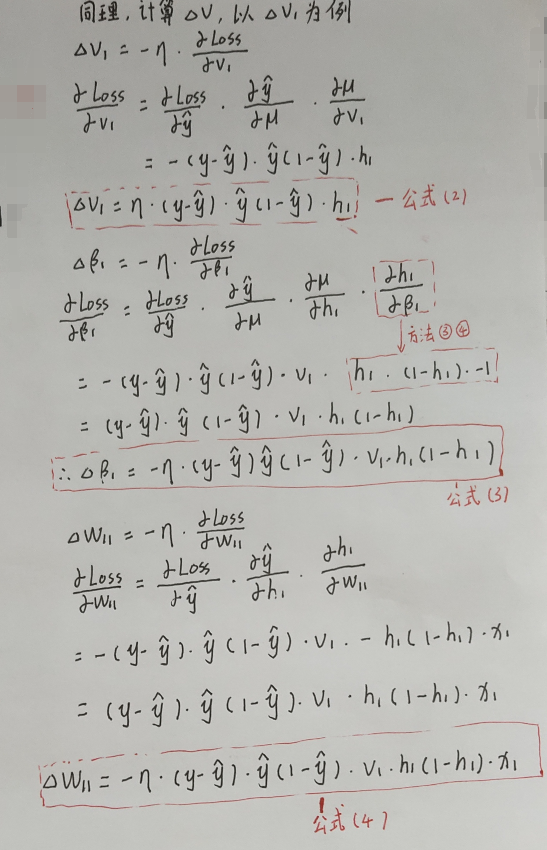

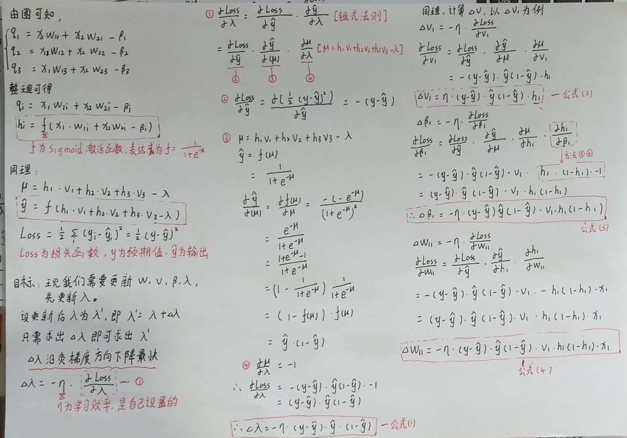

3. 权重偏置更新公式推导
同样的,我们以这张图为例来推导权重(w、v)偏置(β、λ)更新公式。
下图为三部分整体图片(方便阅读)
