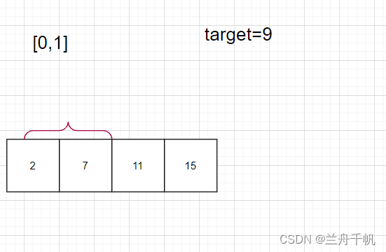

题目的要求是给定一个数组,给定一个目标值,然后让你在数组中找到两个值的和等于目标值,然后返回它们的下标。
一般我们不会这么快找到目标数据。通常会存在一个遍历的过程。一次移动索引和后面的值相加。类似于这样。知道寻找到目标值。

比如2+7
2+11
2+15

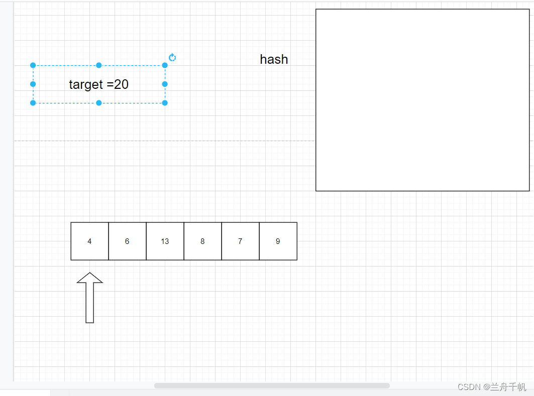

现在这里是初始化,箭头就是遍历索引移动。

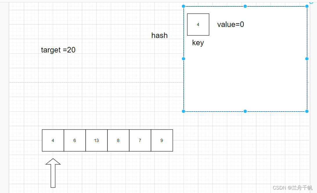

开始我们从4开始,4离目标值相差16,hashmap中一定是没有的,所以我们把4和它的索引放进去。

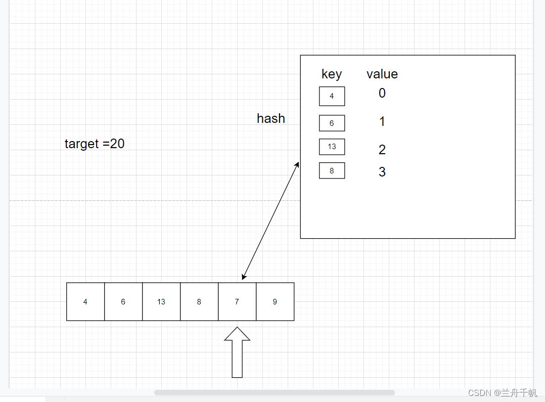

然后继续,到这里的时候我们走到7去查找13,发现map里面正好又这个key,于是我们正好将这个key对应的vaue返回,value就是索引。当然你反着来也是没有问题的。

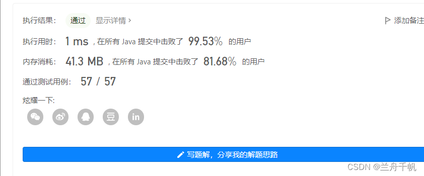

这个效率是非常高的。
