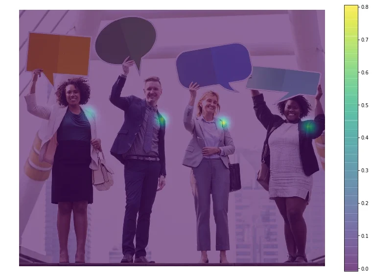

- 第1阶段:使用2分支多阶段CNN,其中第一个分支预测一组身体部位位置(如肘、膝等)的2D置信图(S)。下面给出了左肩的关键点置信度图。
第二分支预测了一组部件亲和度的2D向量场(L),用于编码部件之间的关联程度。在下面的图中,颈部和左肩之间的部分亲和力被显示出来。 - 第二阶段:通过贪婪推理对置信度和亲和度映射进行解析,生成图像中所有人的二维关键点。

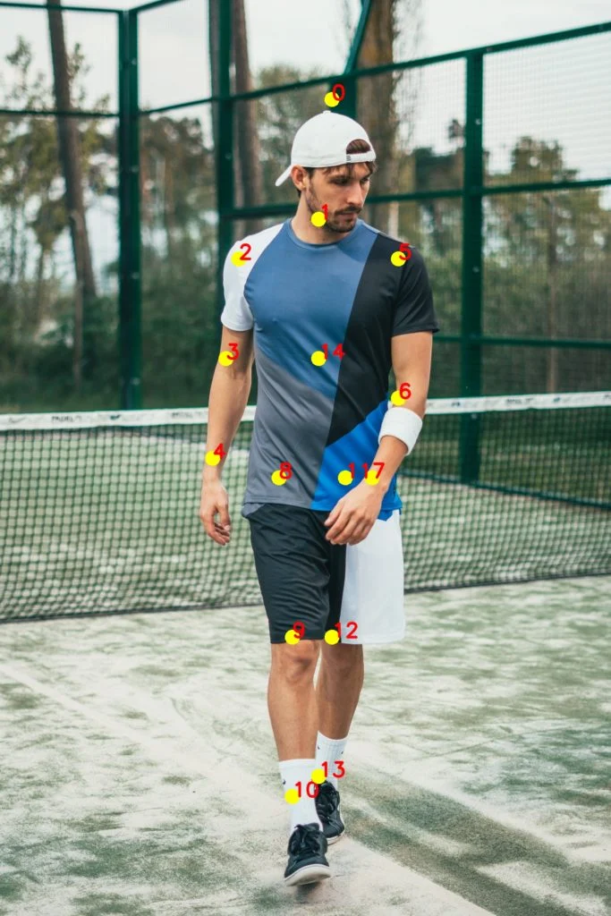

本文的作者分享了两个模型——一个是在多人数据集(MPII)上训练的,另一个是在COCO数据集上训练的。COCO模型产生18点,而MPII模型输出15点。在一个人身上绘制的输出如下图所示。
COCO输出格式:鼻子- 0,脖子- 1,右肩- 2,右手肘- 3,右手腕- 4,左肩- 5,左肘- 6,左腕- 7,右髋部- 8,右膝- 9,右脚踝- 10,左臀部- 11,左膝- 12,左脚踝 - 13,右眼- 14,左眼- 15,右耳- 16,左耳- 17,背景-18MPII输出格式:头-0,颈-1,右肩-2,右手肘-3,右手腕-4,左肩-5,左肘-6,左腕-7,右髋部-8,右膝-9,右脚踝-10,左臀部-11,左膝-12,左脚踝-13,胸部-14,背景-15

在本节中,我们将看到如何在OpenCV中加载训练过的模型并检查输出。为了简单起见,我们将讨论仅用于单人姿态估计的代码。正如我们在前一节中看到的,输出由置信映射和关联映射组成。如果有多人在场,这些输出可以用来找到一个帧中每个人的姿势。我们将在以后的文章中介绍多人情况。

4.4步骤4:做出预测并解析关键点
一旦将图像传递给模型,只需一行代码就可以进行预测。OpenCV中DNN类的前向方法是通过网络进行前向传递,这只是另一种说法,它正在进行预测。
(1)Python
output = net.forward()
(2)C++
Mat output = net.forward()
输出是一个4D矩阵:
- 第一个维度是图像ID(如果您向网络传递多个图像)。
- 第二个维度表示关键点的索引。该模型生成的置信度映射和部分亲和度映射都是串联的。对于COCO模型,它由57个部分组成- 18个关键点置信映射+ 1个背景+ 19*2个部分亲和映射。同样,MPI的产生44个点。我们将只使用与关键点对应的前几个点。
- 第三个维度是输出映射的高度。
- 第四个维度是输出映射的宽度。
我们检查每个关键点是否存在于图像中。我们通过求关键点置信度图的极大值来确定关键点的位置。我们还使用一个阈值来减少误检。
一旦检测到关键点,我们就把它们画在图像上。

non_swap_points[9] = points[12]
#swap the feet
if points[10][0]<points[13][0]:
non_swap_points[10] = points[10]
non_swap_points[13] = points[13]
else:
non_swap_points[13] = points[10]
non_swap_points[10] = points[13]
for point in non_swap_points:
cv2.circle(img, point, 3, (0, 0, 255), 3)
cv2.putText(img, str(non_swap_points.index(point)), point, font, scale, colorText, thick, cv2.LINE_AA)
cv2.imshow('Output-Skeleton', img)
frame_number+=1
data.append(non_swap_points)
cv2.destroyAllWindows()
