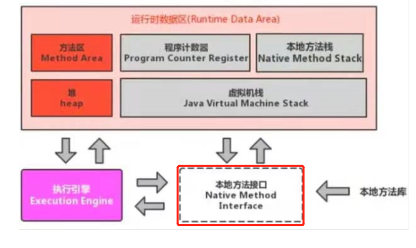

运行时数据区总览
内存是非常重要的系统资源,是硬盘和CPU的中间仓库及桥梁,承载着操作系统和应用程序的实时运行。JVM内存布局规定了Java在运行过程中内存申请、分配、管理的策略,保证了JVM的高效稳定运行。不同的JVM对于内存的划分方式和管理机制存在着部分差异。下图就是HotSpot的经典的内存布局:
1内存布局
图中的CodeCache在JVM官方文档中被归于元空间,而在阿里的官方文档中被单独摘了出来,此处区别并不影响我们对它的学习。
Java虚拟机在执行Java程序的过程中,会将涉及到的数据划分到不同的内存区域去管理,而这部分区域就是我们接下来要讲的Java虚拟机的运行时数据区。
2运行时数据区概览

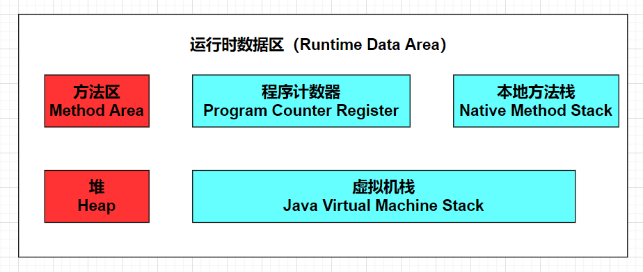

如上图所示,我们的运行时数据区分为PC寄存器、方法区、堆、本地方法栈和虚拟机栈五个部分。其中上文中所说的元空间就是方法区的具体落地实现。估计有的老铁会问:不是还有直接内存吗?其实直接内存并不属于运行时数据区的一部分,也不是java虚拟机规范中的区域,它的大小不受java堆大小的限制,是使用Native函数库直接分配的堆外内存,会被频繁使用。它存储着堆与本地方法相关的数据,可以避免在Java堆和Native堆中来回复制数据,能够提高效率。
3你发现了没
细心的老铁应该会发现,上图中阿Q用了红蓝两种颜色来区分五个部分,其中红色的方法区和堆是线程间共享的,即它们会随着虚拟机启动而创建,随着虚拟机退出而销毁;而蓝色的部分为每个线程单独享有的,即它们与线程是一一对应的,会随着线程开始和结束而创建和销毁。在HotSpot JVM中,每个线程都与操作系统的本地线程直接映射:当一个java线程准备好执行之后,此时一个操作系统的本地线程也同时创建,java线程执行终止后,本地线程也会回收。操作系统负责所有线程的安排调度到任何一个可用的CPU上,一旦本地线程初始化成功,它就会调用Java现成的run()方法。

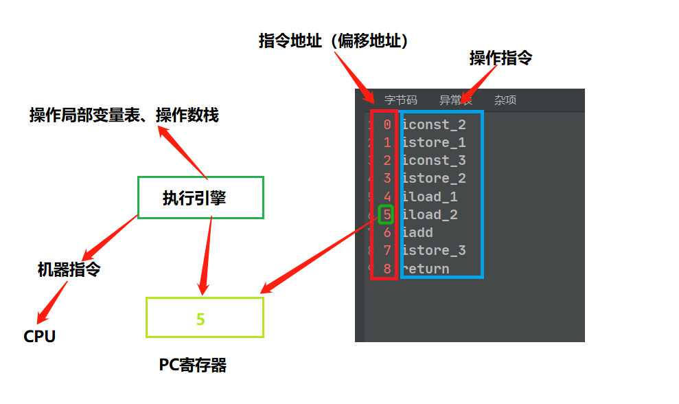

PC寄存器的作用就是用来存储指向下一条指令的地址,也就是即将要执行的指令代码,由执行引擎读取该指令并交由cpu执行。它是程序控制流的指示器,分支,循环,跳转,异常处理,线程恢复等基础功能都需要依赖这个计数器来完成。我们可以把PC寄存器理解为一个记录着当前线程所执行的字节码的行号指示器,也可以理解为一个游标,来告诉程序按照我指定的顺序执行。接下来用例子来演示下它所处的位置与作用。
例:
5演示样例
如图所示,PC寄存器中存储着指向“操作指令”的“指令地址”。假如现在PC寄存器中存储的指令地址是“5”,则执行引擎会取出对应的操作指令,然后做两件事:一是操作局部变量表、操作数栈等完成数据的存、取、加减等操作;二是将操作指令翻译成CPU能识别的机器指令,最后由CPU执行;此时字节码解释器就会改变PC寄存器中的值为“6”,以此类推。

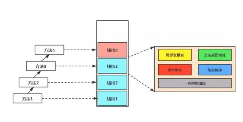

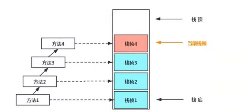

虚拟机栈主管Java程序的运行,保存方法的局部变量(8种基本数据类型、对象的引用地址)、部分结果,并参与方法的调用和返回,那它内部到底是什么构造呢?虚拟机栈内部保存着一个一个的栈帧(Stack Frame),每个栈帧与该线程正在执行的每个方法都是一一对应的。栈帧是一个内存区块,是一个数据集,维系着方法执行过程中的各种数据信息。在一条活动线程中,一个时间点上,只会有一个活动的栈帧。即只有当前正在执行的方法的栈帧(栈顶栈帧)是有效的,这个栈帧被称为当前栈帧 (Current Frame),与当前栈帧相对应的方法就是当前方法(Current Method),定义这个方法的类就是当前类(Current Class)。执行引擎运行的所有字节码指令只针对当前栈帧进行操作。执行过程如下图:
6栈帧执行过程
程序开始执行,首先方法1入栈,为栈帧1,此时栈帧1为当前栈帧;随后方法1调用方法2,方法2入栈,为栈帧2,此时栈帧2为当前栈帧,以此类推;当方法4入栈成为栈帧4并且执行代码,在方法4返回之际,栈帧4会传回方法4的执行结果给栈帧3,接着,虚拟机会丢弃栈帧4即栈帧4出栈,使得栈帧3重新成为当前栈帧,以此类推,直到方法1执行完成,栈帧1出栈,虚拟机栈被回收。
Java方法有两种返回函数的方式,一种是正常的函数返回,使用return指令(包含void返回类型);一种是抛出异常(指的是未处理的异常,如果是try...catch过了,算第一种)。不管使用哪种方式,都会导致栈帧出栈。不同线程中所包含的栈帧是不允许存在互相引用的,即不可能在一个栈帧之中引用另外一个线程的栈帧。
7栈帧的内部结构
如图所示,栈帧由局部变量表、操作数栈、动态链接、方法返回地址和一些附加信息组成,接下来就让我们逐个来了解一下吧。

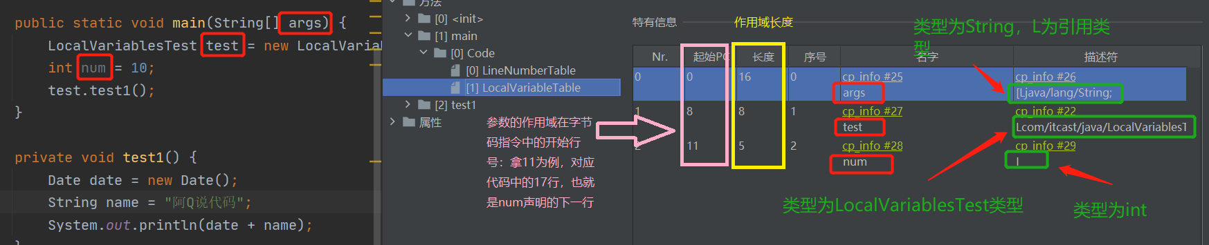

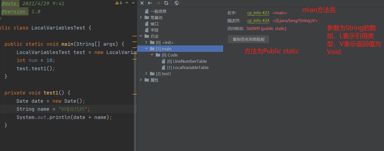

局部变量表 Local Variables

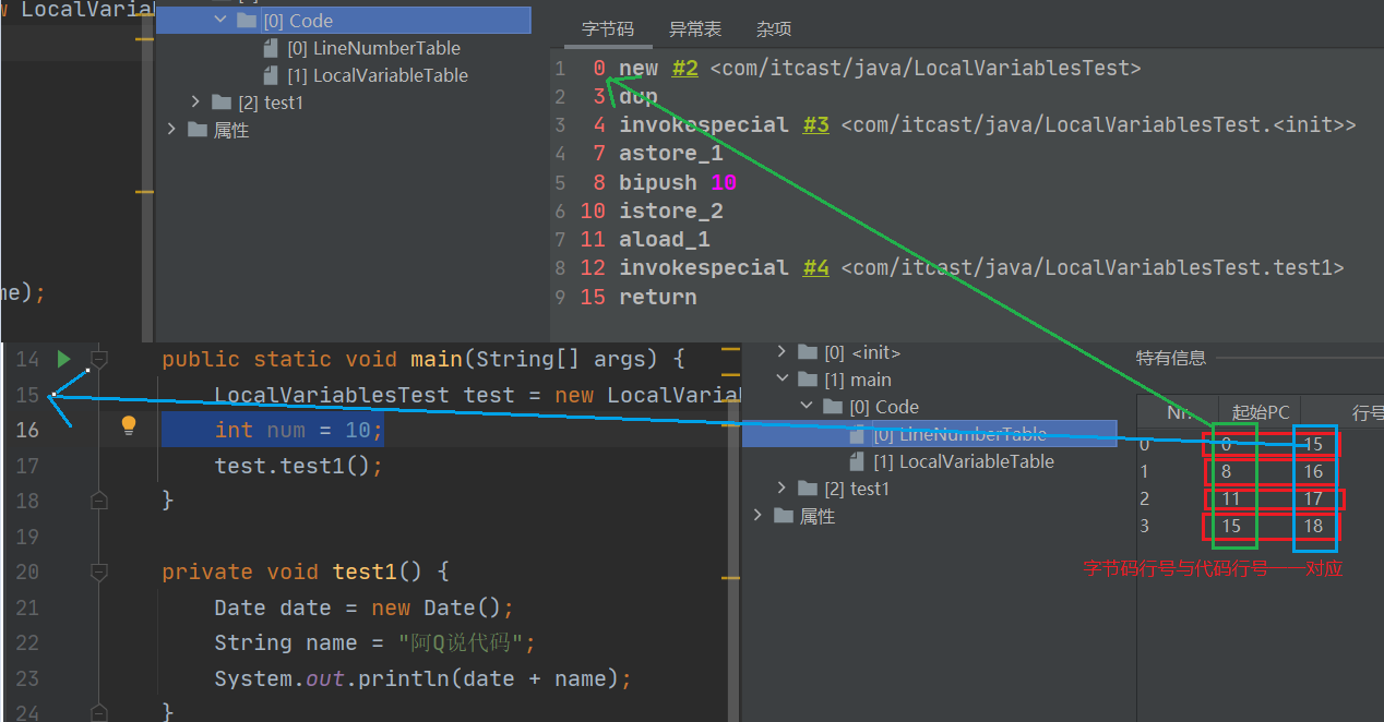

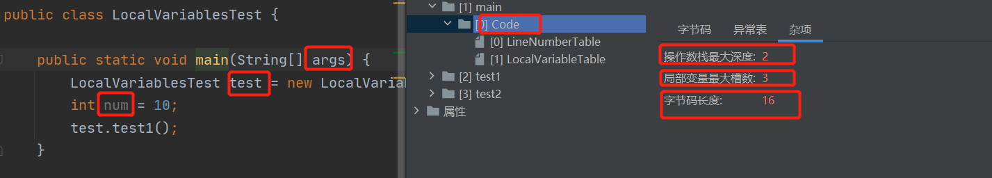

局部变量表也被称之为局部变量数组或本地变量表,实际上是一个“数字”数组,主要用于存储方法的参数和定义在方法体内的局部变量(包括各类基本数据类型、对象引用、returnAddress类型),虚拟机使用局部变量表完成方法返回。因为局部变量表是建立在线程的虚拟机栈上,是线程的私有数据,所以不会存在数据安全问题。另外栈帧的大小主要受局部变量表的影响,而局部变量表所需的容量大小是在编译期确定下来的,并保存在方法的Code属性的maxmum_local_variables数据项中,所以在方法运行期间是不会改变局部变量表的大小的,因此一个栈帧需要分配多少内存,不会受到程序运行期变量数据的影响,而仅仅取决于具体的虚拟机实现。一般来说在,在虚拟机栈大小固定的前提下,它的局部变量表越大,它的栈帧就越大,那它的嵌套调用次数(方法调用数)也就越少,即栈的深度越浅。用几张字节码的图来说明一下局部变量表中的内容:
8
9
10
11
局部变量表中的数据只有在当前方法中有效。在方法执行时,虚拟机通过使用局部变量表完成参数值到参数变量列表的传递过程,当方法调用结束后,随着方法栈帧的销毁,局部变量表也会随之销毁。

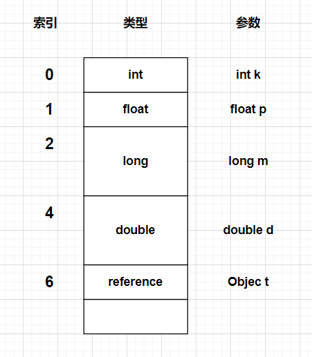

Slot
参数的存放总是在局部变量数组的索引0开始,到数组长度减1的索引结束,它最基本的存储单元就是Slot(变量槽)。当一个实例方法被调用的时候,它的方法参数和方法体内部定义的局部变量将会按照顺序被复制到局部变量表中的每一个Slot上。JVM会为局部变量表中的每个Slot都分配一个访问索引,通过这个索引即可成功访问到局部变量表中指定的局部变量值。其中32位以内的类型只占用一个slot(包含returnAddress类型,byteshortcharfloat都转化为int类型,而boolean类型是0为false,非0为true),64位的类型(longdouble)占用两个slot。如果需要访问局部变量表中一个64bit的局部变量值时,只需要使用前一个索引即可。
12Slot存储

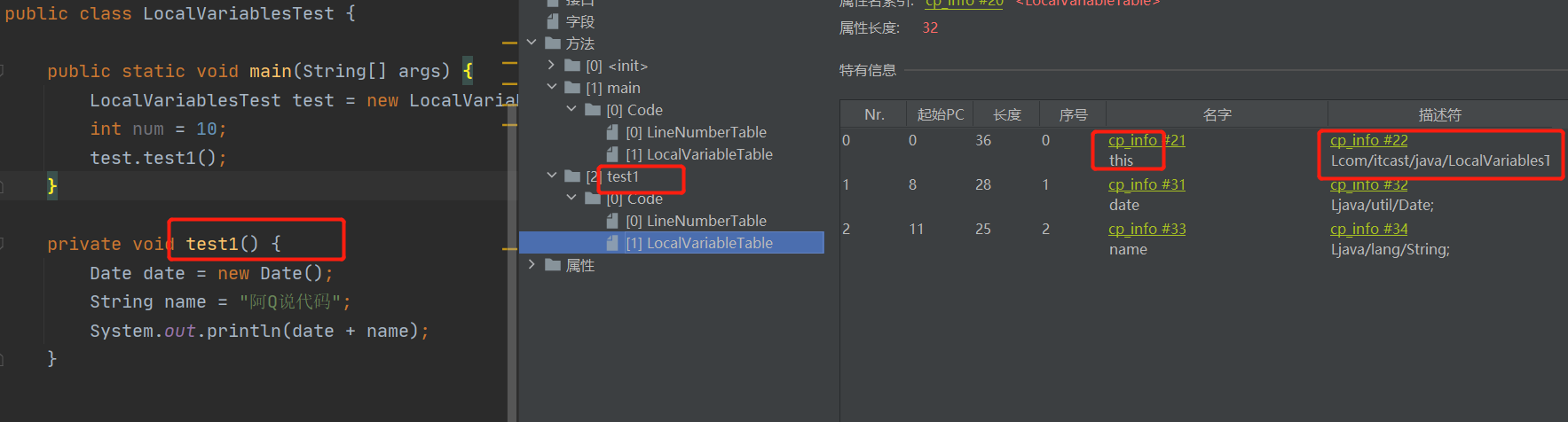

如果当前帧是由构造方法或者实例方法创建的,那么该对象的引用this将会存放在index为0的slot处,其余的参数按照参数表顺序继续排列,而this变量不存在于静态方法的局部变量表中,所以上文中的main方法中不存在this变量。
13this

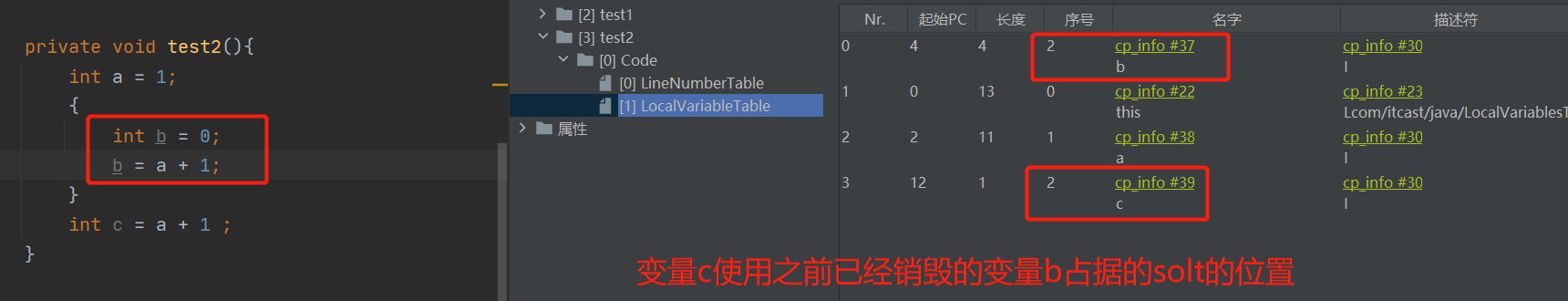

另外Slot是可以复用的,如果一个局部变量过了其作用域,那么在其作用域之后声明的新的局部变量就很有可能会复用该局部变量的slot,从而达到节省资源的目的。
14slot复用

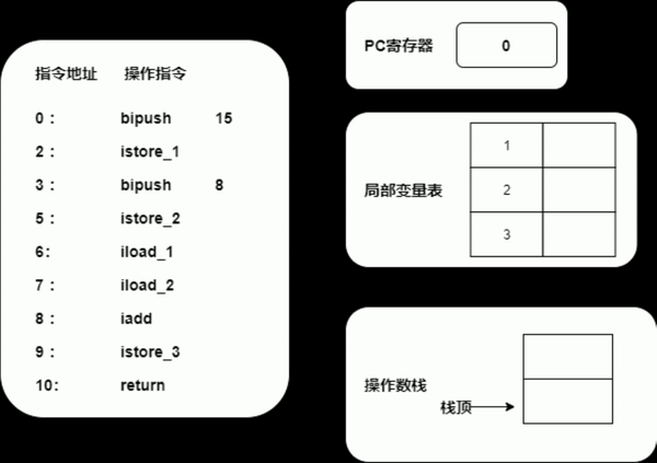

阿Q特地制作了一张动态图来说明一下字节码指令执行时PC寄存器、局部变量表和操作数栈的运行过程:
 public void test() {
      byte i = 15;
      int j = 8;
      int k = i + j;
16
在编译期间局部变量表和操作数栈的大小已经确定了:
  1. 首先将要执行的指令地址0存放到PC寄存器中,此时,局部变量表和操作数栈的数据为空;
  2. 当执行第一条指令bipush时,将操作数15放入操作数栈中,然后将PC寄存器的值置为下一条指令的执行地址,即2
  3. 当执行指令地址为2的操作指令时,将操作数栈中的数据取出来,存到局部变量表的1位置,因为该方法是实例方法,所以0位置存的是this的值,PC寄存器中的值变为3;
  4. 同步骤2和3将8先放入操作数栈,然后取出来存到局部变量表中,PC寄存器中的值也由3->5->6
  5. 当执行到地址指令为678时,将局部变量表中索引位置为12的数据重新加载到操作数栈中并进行iadd加操作,将得到的结果值存到操作数栈中,PC寄存器中的值也由6->7->8->9
  6. 执行操作指令istore_3,将操作数栈中的数据取出存到局部变量表中索引为3的位置,执行return指令,方法结束。

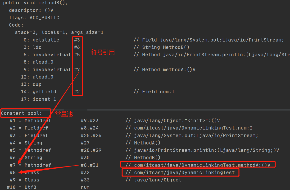

动态链接 Dynamic Linking

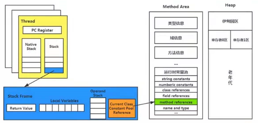

在Java源文件被编译成字节码文件时,所有的变量和方法引用都作为符号引用保存在class文件的常量池中。
17
当字节码文件被加载到虚拟机后,字节码文件中的一些数据,如类型信息、域信息、方法信息等,就会被放置到方法区中,而字节码文件中的常量池则会进入方法区中的运行时常量池。每一个栈帧内部都包含一个指向运行时常量池中该栈帧所属方法的引用,包含这个引用的目的就是为了支持当前方法的代码能够实现动态链接。动态链接就是在“类加载”中“链接”的“解析阶段”将符号引用转化为直接引用的过程。
18动态链接
为什么字节码文件需要常量池?因为字节码文件需要数据支持,通常这种数据会很大,以至于不能直接存放到字节码中,换一种方式,可以将指向这些数据的符号引用存到字节码文件的常量池中,这样字节码只需使用常量池就可以在运行时通过动态链接找到相应的数据并使用。

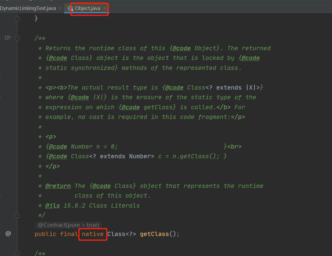

本地方法其实就是java调用非java代码的接口,该接口由非java语言实现。本地接口的作用是融合不同的编程语言为java所用,它的初衷是融合C/C++程序。
20native
native可以与所有其他的java标识符连用,但是abstract除外。
