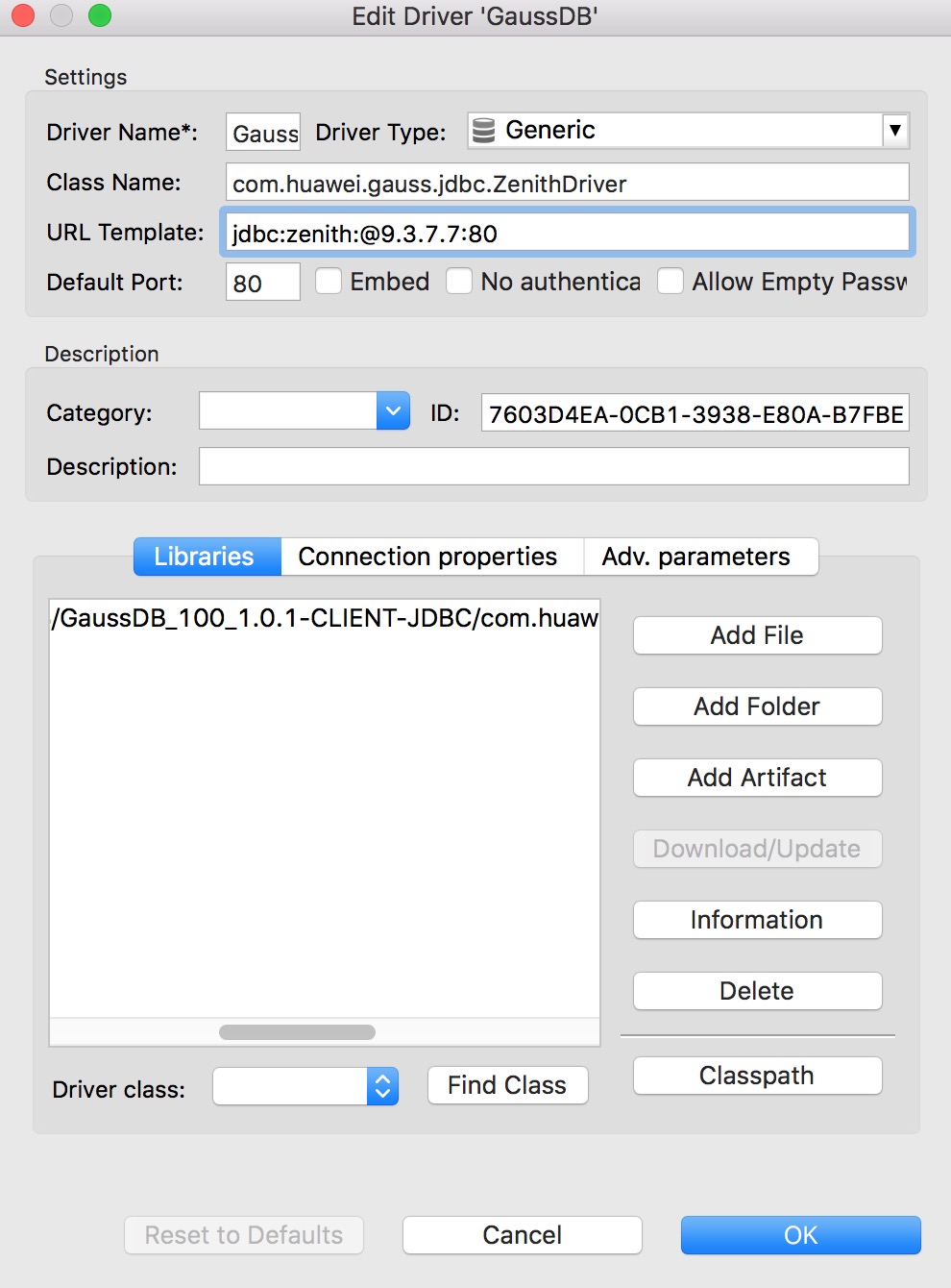

安装了 DBeaver 之后,通过 “Driver Manager” 新建驱动,在以下页面添加 GaussDB 的驱动,驱动来自 GaussDB T提供的介质,解压后可以找到 JDBC 驱动 jar 文件:
添加了驱动文件之后,『Find Class』,在下拉选择 ZenithDriver 之后, 『Class Name』位置,会自动填写 GaussDB 的驱动名称。
接下来,在 URL Template 位置填写你的数据库地址和端口信息(前提是,服务器开启了远程访问许可),保存,就一切就绪了。

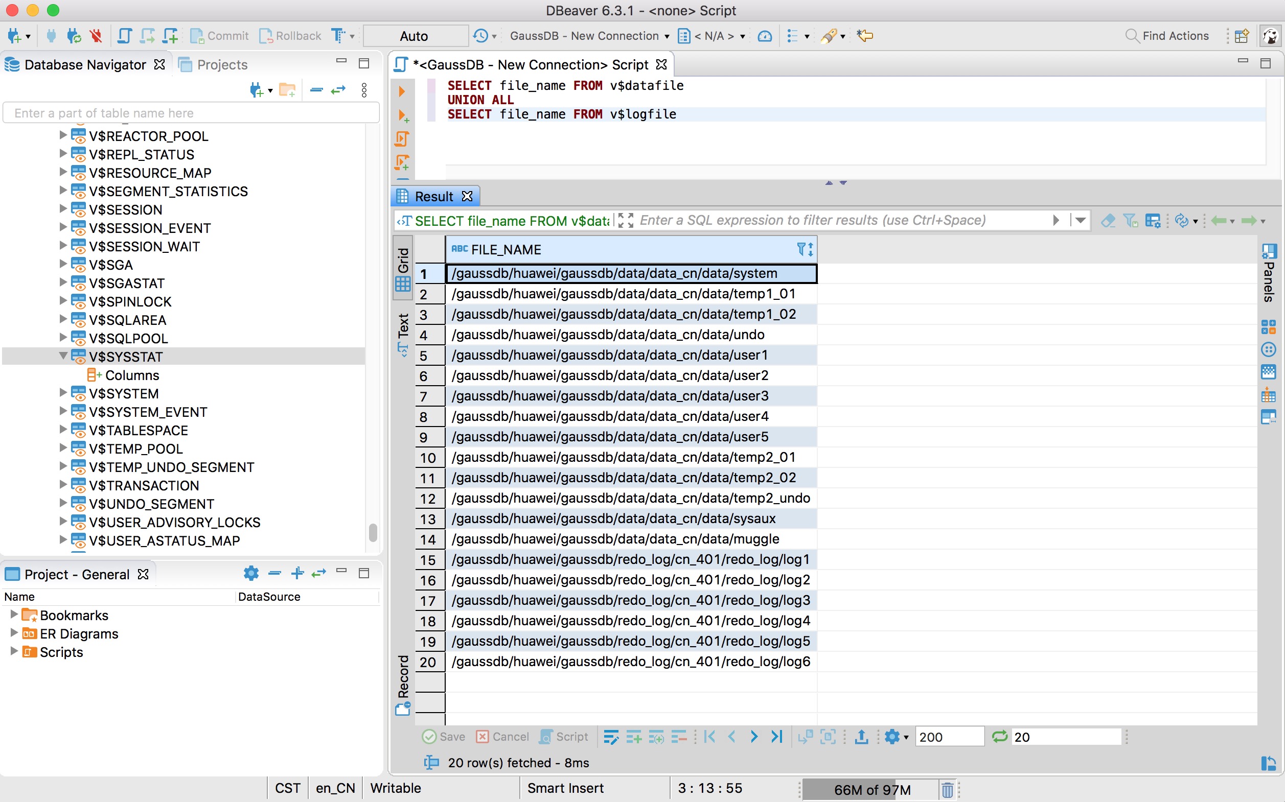

现在我们就可以毫无障碍的体验和探索 GaussDB T 的世界了:
