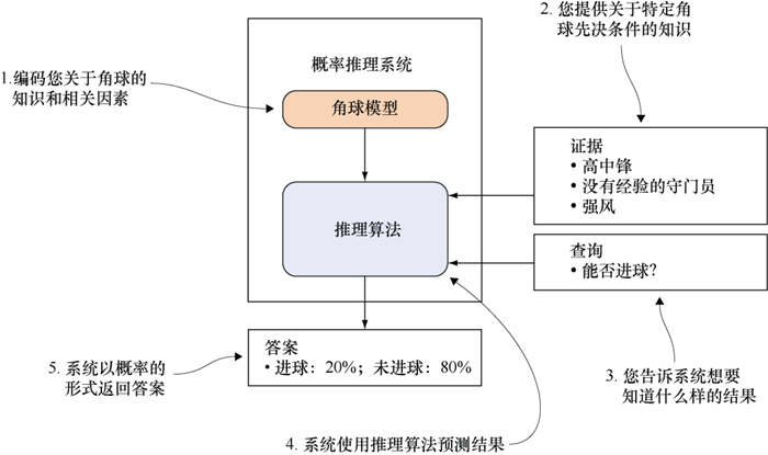

概率推理是使用你的领域模型做出不确定条件下决策的一种方法。举个足球界的例子。假定统计显示9%的角球造成进球。你的任务是预测某次角球的结果。攻方的中锋身高6英尺4英寸(约1.93米),以头球能力著称。守方正选门将刚刚受伤,被第一次出场的替补门将换下。除此之外,咆哮的大风使长传难以控制。那么,如何计算进球的概率?
图2展示了使用概率推理系统找出答案的途径。你在一个角球模型中编码关于角球和所有相关因素的知识。然后,提供特定角球的证据,也就是中锋个子很高、守门员缺乏经验以及强风。你告诉该系统,希望知道这次角球是否进球。推理算法返回答案——有20%的概率进球。
图2 概率推理系统预测角球结果的方法

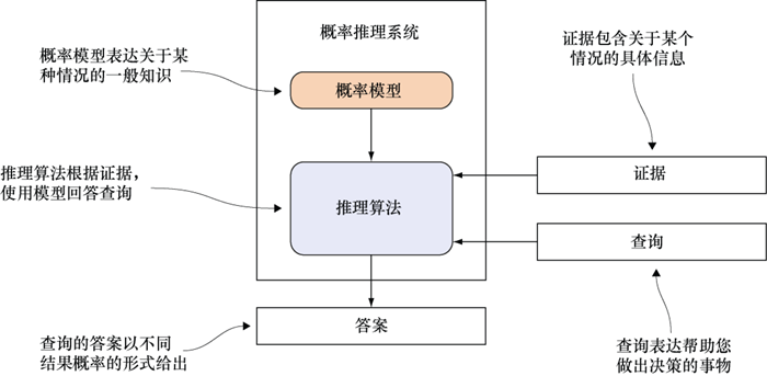

图3总结了你所学到的知识。
图3 概率推理系统的基本组成部分

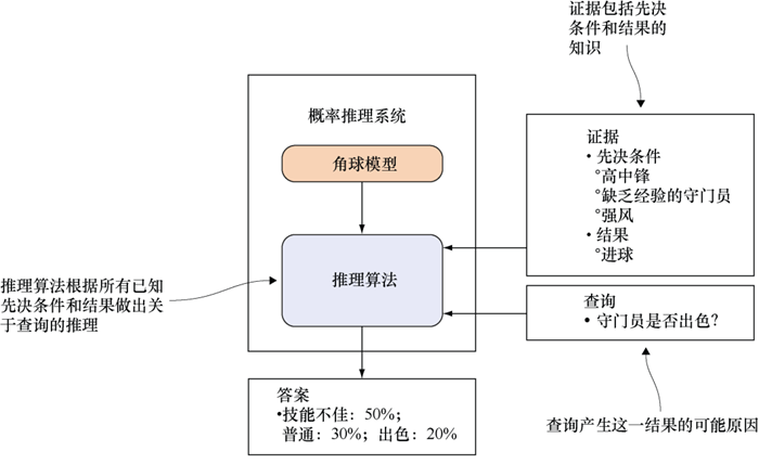

  • 推断事件的根源。快进10秒。高个中锋刚刚头球射门,从守门员身下入网,取得一分。根据这一证据,你对这位新手守门员有何想法?你能否得出结论,她的技能不足?图4说明如何使用概率推理系统回答这个问题。该模型是你之前用于预测是否进球的同一个角球模型(这是概率推理的一个实用属性:用于预测未来结果的模型同样可以在事后推断结果的根源)。使用的证据和以前一样,并结合了角球得分这一事实。查询是守门员的技能水平,答案提供了不同技能水平的概率。
图4 改变查询和证据,系统现在可以推断出进球的原因

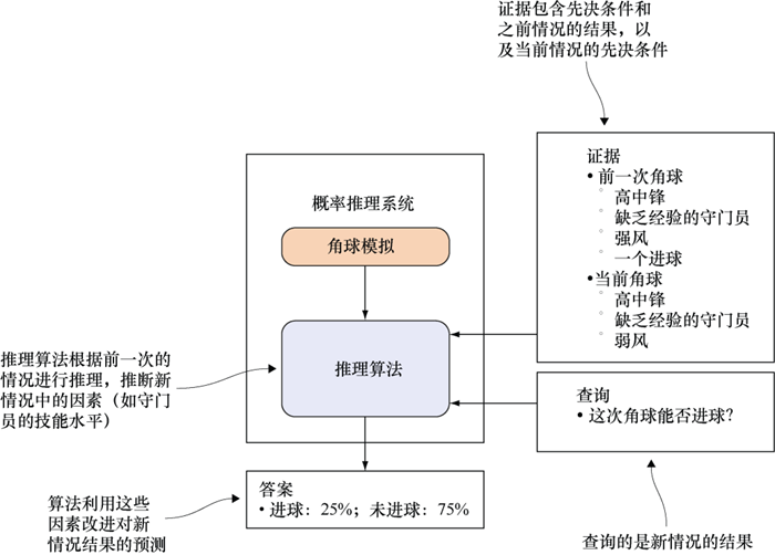

从过去的事件中学习,更好地预测未来的事件。现在,再快进10分钟。同一球队又获得一次角球机会。所有情况与前面类似——高中锋、缺乏经验的守门员,但是现在风力减弱了。使用概率推理,可以利用前一次角球发生的情况,帮助你预测下一次角球的结果。图5说明了这一点。证据包括上一次的所有证据(注明其来自上一次)以及当前情况的新信息。在回答这次角球能否进球时,推理算法首先推断导致第一次进球的条件,例如中锋和守门员的技能水平。然后,它利用这些更新的属性做出关于新情况的决策。
图5 通过将上一次角球的结果考虑在内,概率推理系统可以在下一次角球时做出更好的预测

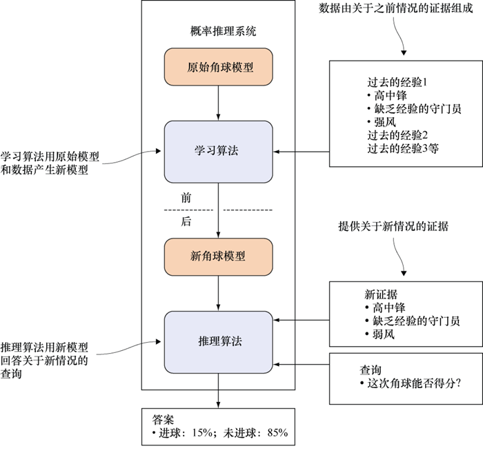

上述3种推理模式提供了特定情况、给定证据下的推理手段,利用概率推理系统,还可以从过去的情况中学习,改善你的一般知识。在第三种推理模式中,你了解到如何从特定的过去经验学习,更好地预测未来的情况。另一种从过去的经验中学习的方法是改善模型本身。特别是在拥有许多过去的经验可以吸取时(如许多次角球),你可能希望学习一个新模型,以表示角球通常发生情况的一般知识。如图6所示,这可以通过一个学习算法实现。与推理算法有些不同,学习算法的目标是产生新的模型而不是回答查询。学习算法从原始模型入手,根据经验更新之,产生新的模型。新模型可以用于回答未来的问题。可以推测,使用新模型产生的答案应该比原始模型更明智。
图6 可以使用学习算法,以一组经验为基础学习新的模型。然后,这个新模型可以用于未来的推断

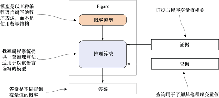

图7说明了概率编程系统与概率推理系统的关系。可以将该图与图3比较,以凸显两种系统之间的差别。主要的变化是,模型以编程语言编写的程序表达,而不使用贝叶斯网络等数学结构。由于这种变化,证据、查询和答案都应用到程序中的变量。证据可能指定程序变量的特定值,查询询问程序变量的值,答案是不同查询变量值的概率。此外,概率编程系统通常带有一套推理算法。这些算法适用于以该语言编写的程序。
图7 概率编程系统是使用编程语言表示概率模型的概率推理系统

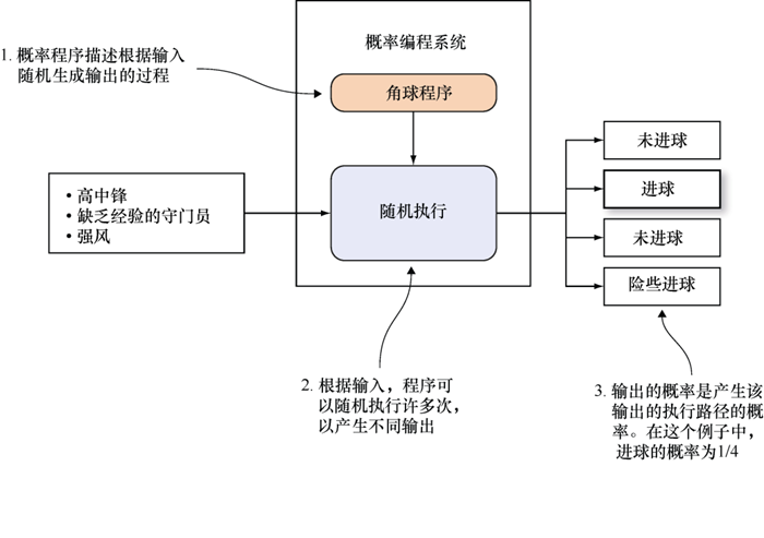

图8说明了上述概念。在图中,概率编程系统包含了一个角球程序。这个程序描述生成角球结果的随机过程,它取得一些输入;在我们的例子中,这些输入是中锋的身高、守门员的经验和风力。根据这些输入,程序随机执行以生成输出。每次随机执行产生特定的输出。因为每个随机选择都有多种可能结果,存在许多可能的执行路径,造成不同的输出。任何给定输出(如进球)可能由多个执行路径产生。
让我们来看看,这种程序如何定义概率模型。从一系列随机选择形成的任何特定执行路径都有特定的结果。每个随机选择都有发生的概率。如果将这些概率相乘,就可以得到执行路径的概率。这样,程序定义了每个执行路径的概率。想象一下,如果将该程序运行许多次,生成任何给定执行路径的次数比例等于其概率。输出的概率就是产生该输出的程序运行次数比例。在图8中,1/4的运行产生进球的结果,所以进球概率为1/4。
图8 概率程序定义按照输入随机生成输出的过程
