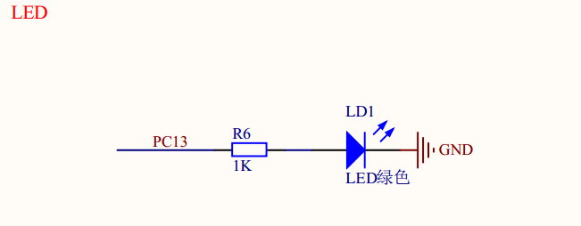

配置LED的GPIO引脚
查看小熊派开发板的原理图,如下:
mark

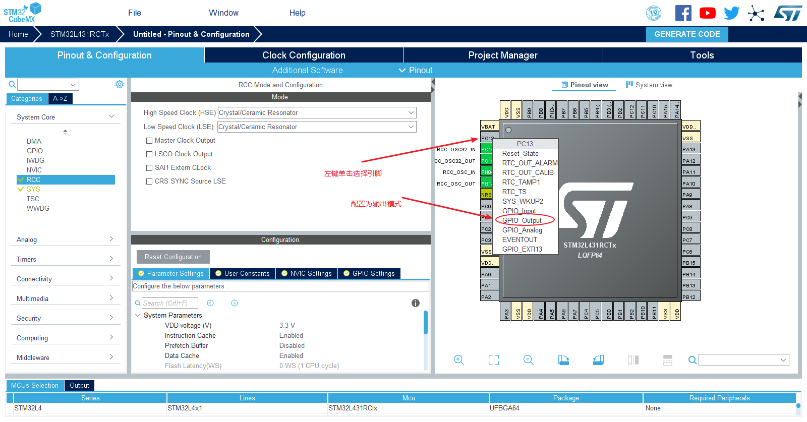

所以接下来我们选择配置PC13引脚:
mark

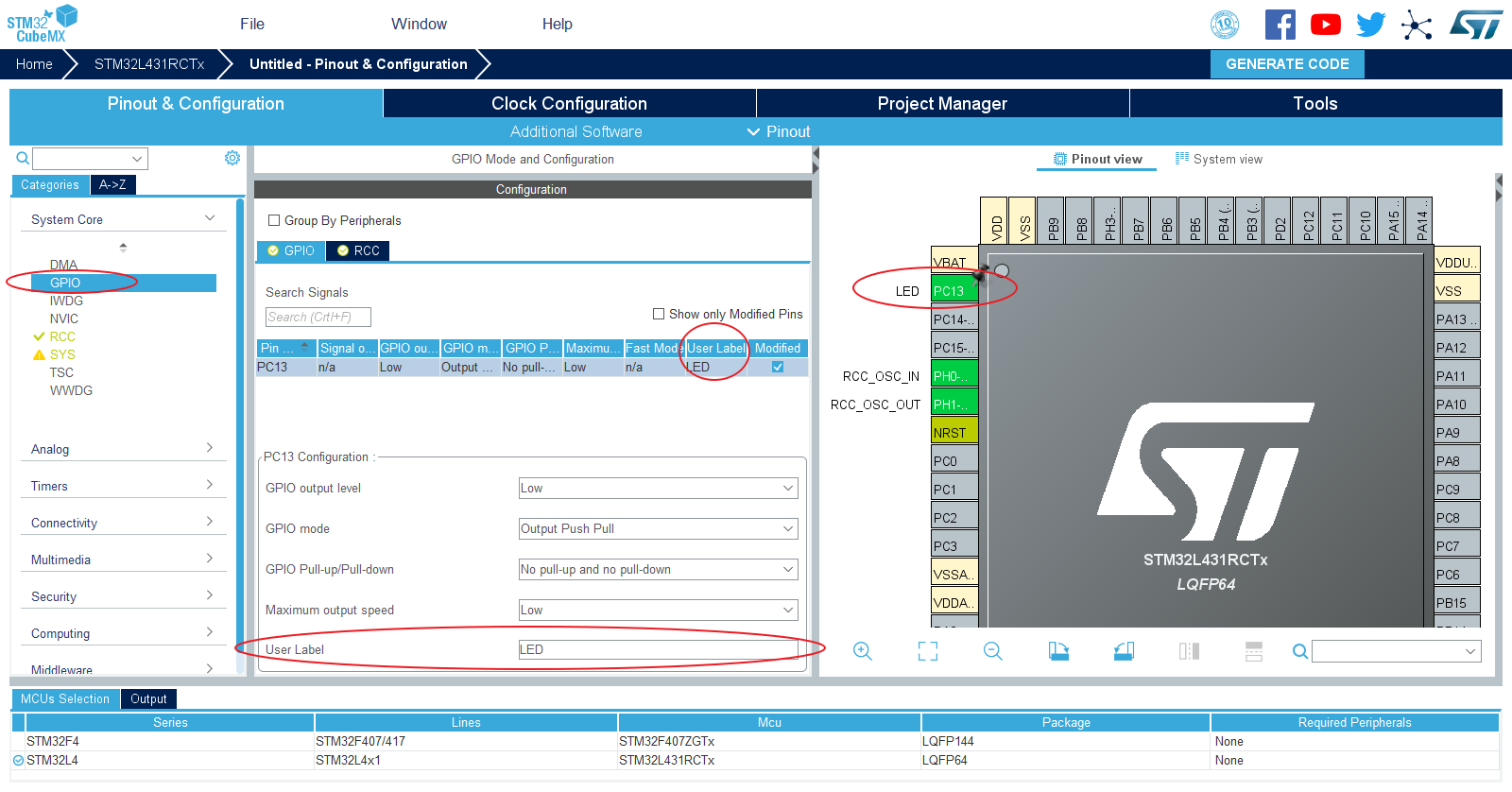

设置用户标签为LED:
mark

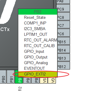

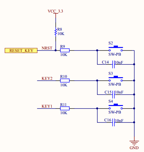

配置GPIO引脚为外部中断引脚
查看小熊派开发板的原理图,如下:
mark

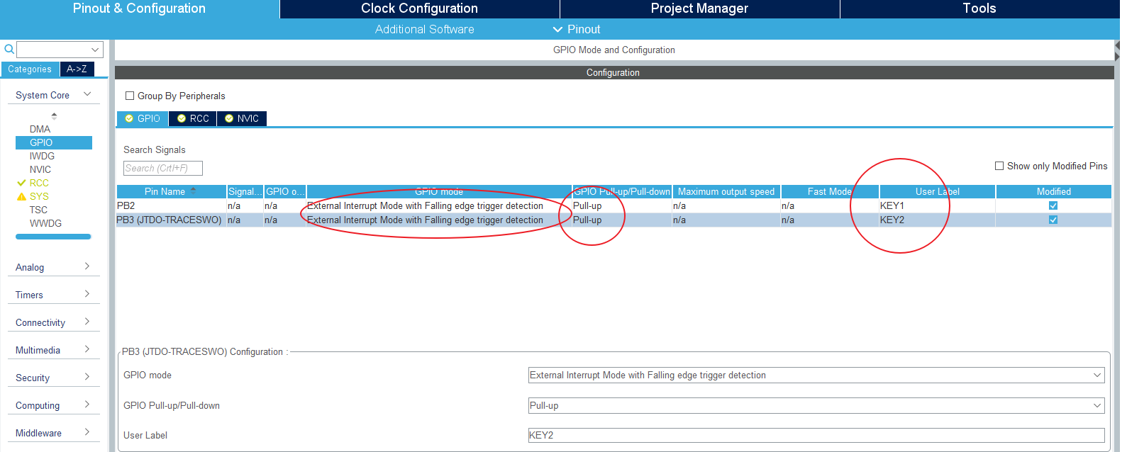

所以接下来我们选择配置PB2引脚和PB3引脚为外部中断引脚:
mark
因为没有设置硬件上拉,所以我们配置开启上拉电阻,并设置用户标签为KEY1KEY2,接下来是最重要的一步:
  • 开启下降沿触发中断:即在按下按键时电平由高变为低时触发
  • 开启上升沿触发中断:即在按下按键后松开时电平由低变为高时触发
  • 开启下降沿上升沿都触发中断:即在按下时触发,松开时再次触发
这里我选择开启下降沿触发中断:
mark

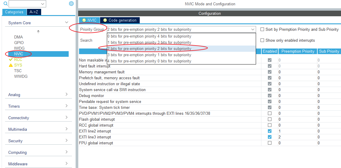

配置NVIC设置中断优先级
知识小卡片 —— NVIC
NVIC全称Nested vectored interrupt controller,即嵌套向量中断控制器,用来决定中断的优先级
NVIC在 ARM Conrtex-M 内核中,用一个 8 位的寄存器来配置,总共可以配置$2^8=256$级中断,但是 ST 公司在生产 STM32 的时候,发现一个小小的单片机根本用不了这么多,纯属浪费,所以将该寄存器的低 4 位 全部置0,只使用高 4 位来配置,这样一来 STM32 就只有$2^4=16$级中断啦。
简化为16级中断后,ST发现 STM32 内部这么丰富的外设,还是不方便配置,干脆人工给这4位来个分组,划分出了5个分组:
优先级分组抢占优先级占的位数子优先级占的位数
NVIC_PriorityGroup_00 bit4 bit
NVIC_PriorityGroup_11 bit3 bit
NVIC_PriorityGroup_22 bit2 bit
NVIC_PriorityGroup_33 bit1 bit
NVIC_PriorityGroup_44 bit0 bit
再次强调一下,这5种中断分组规则是人为的,用哪种规则,之后设置具体的优先级时对应就行,STM32默认使用的规则是 NVIC_PriorityGroup_0 。
STM32 的CPU判断优先级的方法如下:
  • 先判断抢占优先级,数字越小,优先级越高;
  • 若抢占优先级相同,判断子优先级,同样,数字越小,优先级越高;
知识小卡片结束啦~ 对NVIC有没有了解呢?

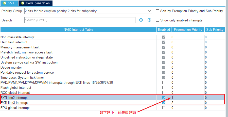

接下来在STM32CubeMX中配置中断优先级:
配置优先级分组
这里我配置使用中断优先级分组规则 NVIC_PriorityGroup_2:
mark
配置具体的优先级大小
根据中断优先级分组规则 NVIC_PriorityGroup_2来设置具体的优先级大小:
mark

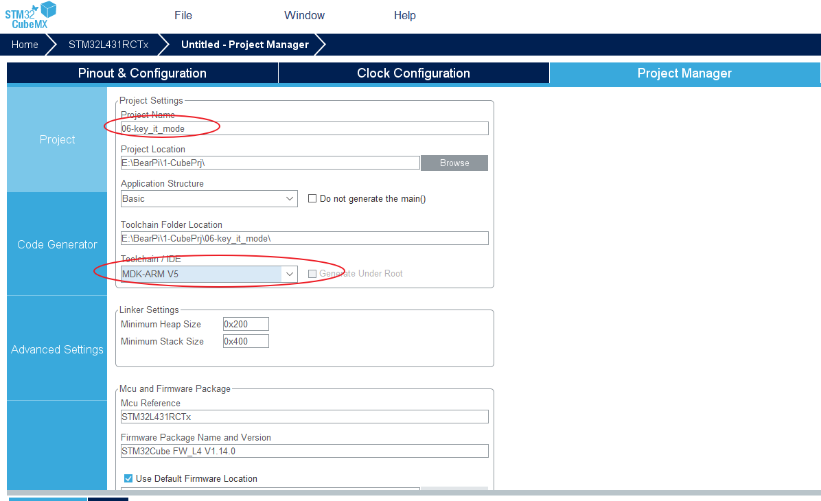

生成工程设置
mark
代码生成设置
最后设置生成独立的初始化文件:
mark
生成代码
点击GENERATE CODE即可生成MDK-V5工程:
mark

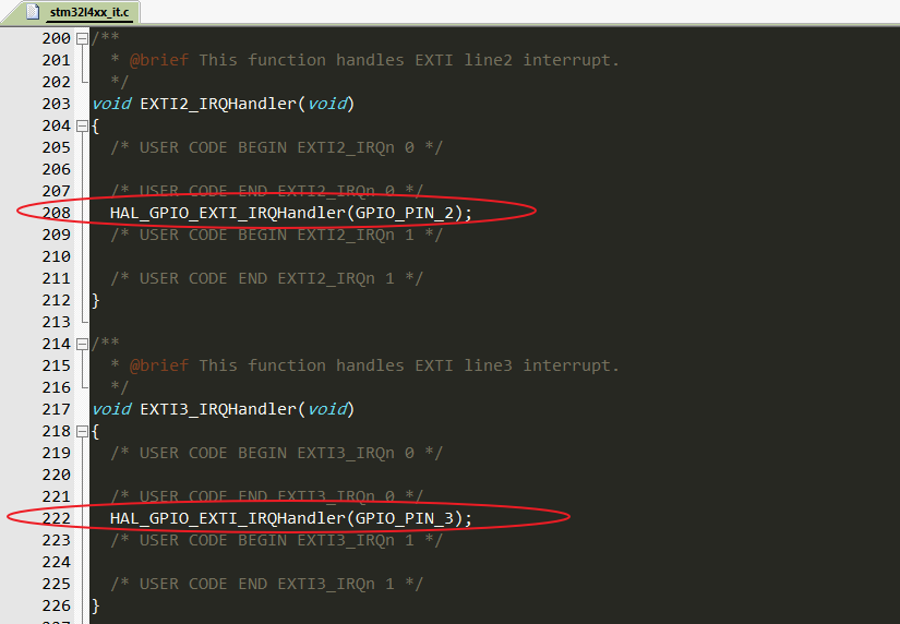

STM32 HAL库中断处理机制
先打开stm32l4xx_it.c文件:
mark
可以看到其中处理EXIT2和EXIT3中断都调用了同一个函数,但是EXIT2和EXIT3向该函数传入的参数不同:
HAL_GPIO_EXTI_IRQHandler();

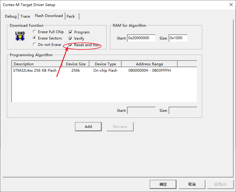

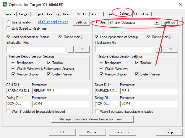

设置下载器
mark
mark

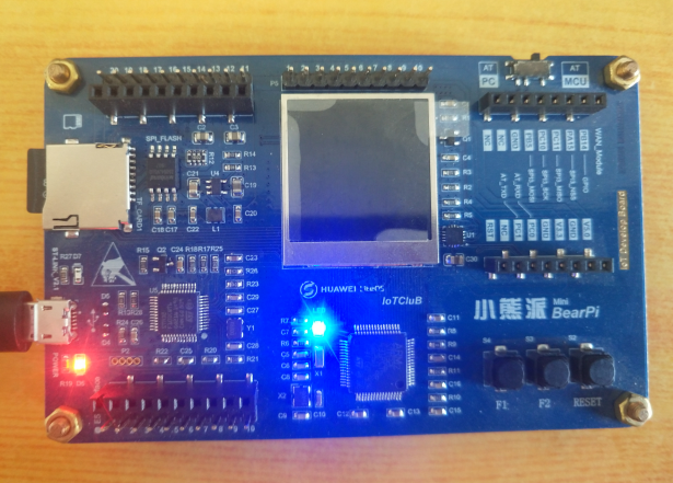

实验现象
下载运行后,实验现象如下:
  • 上电复位时LED处于熄灭状态;
  • 按下KEY1,LED点亮;
  • 按下KEY2,LED熄灭;
mark
