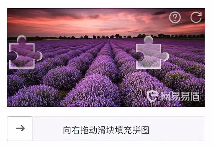

滑块验证码是怎样的呢?如图所示,验证码是一张矩形图,图片左侧会出现一个滑块,右侧会出现一个缺口,下侧会出现一个滑轨。左侧的滑块会随着滑轨的拖动而移动,如果能将左侧滑块正好滑动到右侧缺口处,就算完成了验证。
640?wx_fmt=jpeg&tp=webp&wxfrom=5&wx_lazy=1&wx_co=1由于这种验证码交互形式比较友好,且安全性、美观度上也会更高,像这种类似的验证码也变得越来越流行。另外不仅仅是「极验」,其他很多验证码服务商也推出了类似的验证码服务,如「网易易盾」等,上图所示的就是「网易易盾」的滑动验证码。
