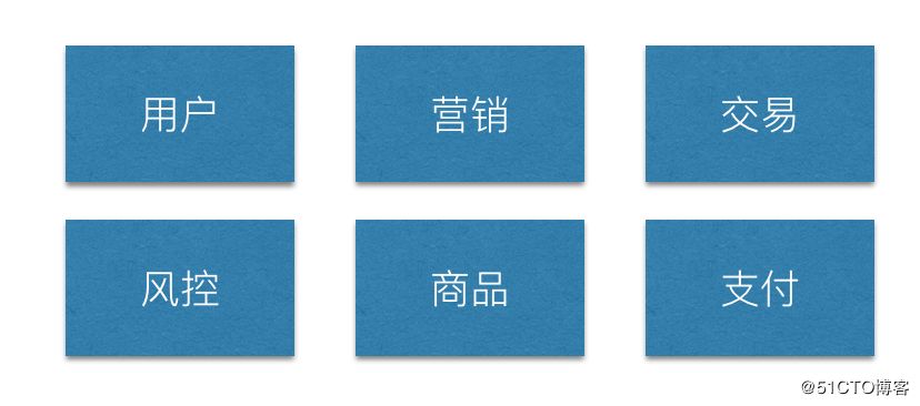

具体拆的方式,主要根据业务领域划分单元,进行垂直拆分。拆分开来的好处很明显,主要有以下这些:
  • 每个业务一个独立的业务模块
  • 业务间完全解耦
  • 业务间互不影响
  • 业务模块独立
  • 单独开发、上线、运维
  • 效率高

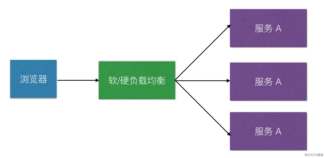

无状态设计
对于业务逻辑服务层,一般会设计成无状态化的服务,无状态化也就是服务模块只处理业务逻辑,而无需关心业务请求的上下文信息。所以无状态化的服务器之间是相互平等且独立的。
只有服务变为无状态的时候,故障转移才会变的很轻松。通常故障转移就是在某一个应用服务器不能服务用户请求的时候,通过负责均衡的方式,转移用户请求到其他应用服务器上来进行业务逻辑处理

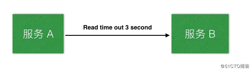

超时设置
一般网站服务都会有主调服务和被调服务之分。超时设置就是主调服务在调用被调服务的时候,设置一个超时等待时间 Timeout。主调服务发现超时后,就进入超时处理流程。
640?wx_fmt=png&tp=webp&wxfrom=5&wx_lazy=1&wx_co=1电商平台备战促销季的运维秘诀——高可用服务层
  1. 主调服务 A 调用被调服务 B 时,设置超时等待时间为 3 秒,可能由于 B 服务宕机、网络情况不好或程序 BUG 之类,导致 B 服务不能及时响应 A 服务的调用。
  2. 此时 A 服务在等待 3 秒后,将触发超时逻辑而不再关心 B 服务的回复情况。
  3. A 服务的超时逻辑可以依据情况而定,比如可以采取重试,对另一个对等的 B 服务去请求,或直接放弃结束这个请求调用。
超时设置的好处在于当某个服务不可用时,不至于整个系统发生雪崩反应。

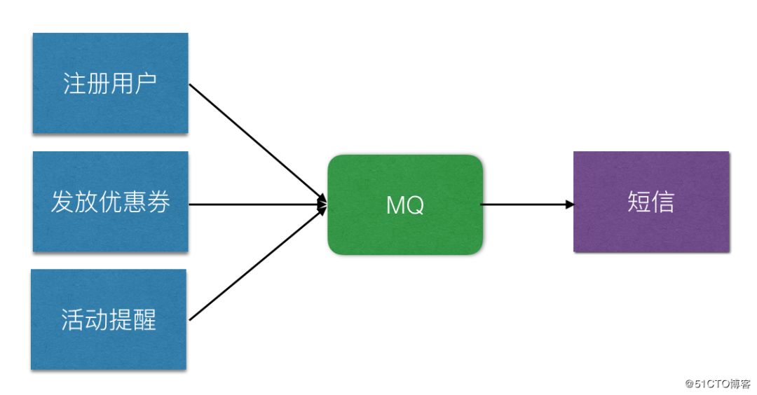

那我们什么时候该采用异步调用?
其实主要看业务场景,如果业务允许延迟处理,那就采用异步的方式处理
那我们该怎么实现异步调用呢?
通常采用队列的方式来实现业务上的延迟处理,比如像订单中心调用配送中心,这种场景下面,业务是能接受延迟处理的。
那消息队列主要有哪些功能呢?
  • 异步处理 - 增加吞吐量
  • 削峰填谷 - 提高系统稳定性
  • 系统解耦 - 业务边界隔离
  • 数据同步 - 最终一致性保证
那到底有多少种队列呢?其实主要看处理业务的范围大小
  • 应用内部 - 采用线程池,比如 Java ThreadPool 中 BlockingQueue 来做任务级别的缓冲与处理
  • 应用外部 - 比如 RabbitMQ 、ActiveMQ 就是做应用级别的队列,方便进行业务边界隔离与提高吞吐量

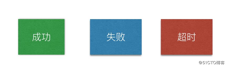

那我们为什么要做幂等性的设计呢?主要是因为现在的系统都是采用分布式的方式设计系统,在分布式系统中调用一般分为 3 个状态:成功、失败、超时。
如果调用是成功或者失败都不要紧,因为状态是明确和清晰,但是如果出现超时的情况,就不知道请求是成功还是失败的。

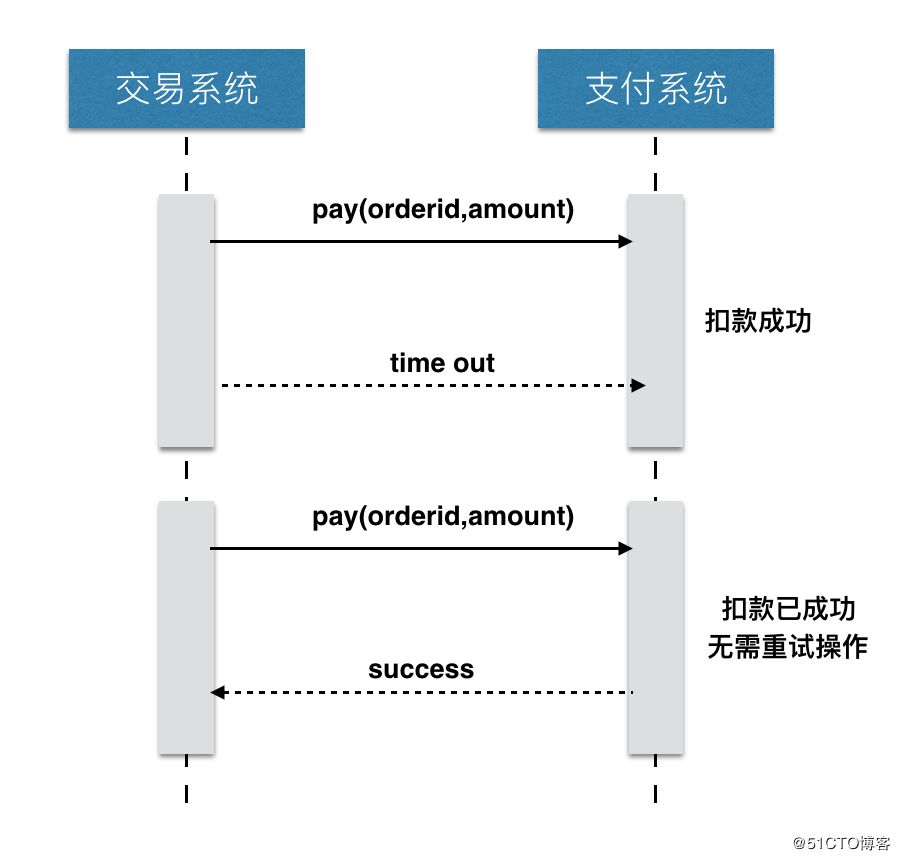

如果出现这种情况,我们该怎么办呢?一般采取重试的操作,重新请求对应接口。如果请求接口是 Get 操作的话,那到还好,因为请求多次的效果是一样的。但是如果是 Post 、Put 操作的话,就会造成数据不一致,甚至数据覆盖等问题。
举个例子:在支付收银台页面进行支付的时候,因为网络超时的问题导致支付失败,这个时候我们都会再进行一次支付操作,但是当支付成功后,发现你的账户余额被减了 2 次,这个时候心里肯定很不爽,心里都要开始骂娘了…
造成这个问题的关键是:网络超时后,不知道支付是什么状态?成功还是失败呢?所以说幂等性设计是必须的,尤其在电商、金融、银行等对数据要求比较高的行业中。
一般在这种场景下我们该怎么解决呢?
  1. 请求方一般会生产一个唯一性 ID 标识,这个标识可以具有业务一样,比如订单号或者支付流水号,在发起请求时候带上唯一性 ID。
  2. 接收者在收到请求后,第一步通过获取唯一性 ID 来查询接收端是否有对应的记录,如果有的话,就直接将上次请求的结果返回,如果没有的话,就进行操作,并在操作完成后记录到对应的表里
