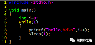

测试代码如下:
640?wx_fmt=png&tp=webp&wxfrom=5&wx_lazy=1&wx_co=1
是一个输出hello与循环轮数的死循环程序,每输出一行就休眠1秒。

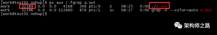

ps确认一下,确认进程依然在运行,进程号是32389。

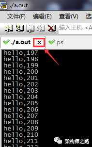

此时如果关掉session,程序会收到一个SIGHUP信号,此时会怎么样呢?
ps再次确认,可以看到关闭session之后,进程号是32389的a.out进程也关闭了。

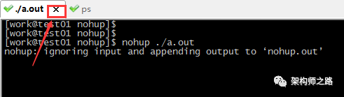

使用nohup ./a.out 又会是什么效果呢?
使用nohup 运行程序a.out,会发现:
  • 前台没有出现进程号
  • 有一个“忽略输入,输出至nohup.out”的提示
  • hello的输出也没有出现在前台

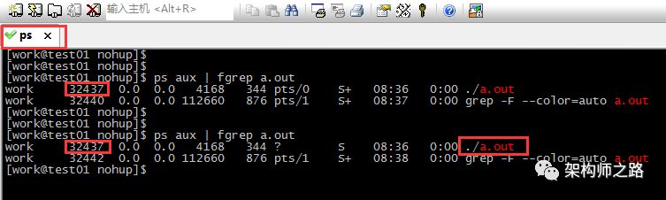

手动ps看进程号,这次a.out的进程号是32437。
此时如果关掉session,程序会收到一个SIGHUP信号,程序会不会关闭呢?

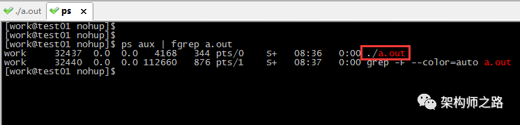

关掉session后,再次ps看一下,ID为32437的a.out进程还在。

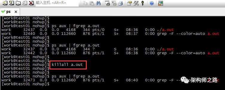

这些只能通过kill把程序干掉了,killall之后,ps查看进程已经关闭。
killall之后,查看发现多了一个nohup.out文件,不过这个文件的大小是0,有点奇怪,启动程序的时候,明明提示了“appending output to nohup.out”呀,先把问题遗留在这,测试一下Ctrl +C。

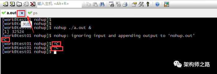

最后测试一下nohup和&同时使用,即用nohup./a.out &运行程序,又会是什么效果呢?
使用nohup ./a.out &运行程序后,可以看到:
  • 会在终端显示进程号是32524
  • 也会有一个“忽略输入,输出至nohup.out”的提示
键入Ctrl + C,发送SIGINT信号,似乎没反应。

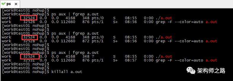

关闭session,发送SIGHUP信号,再来看看。
ID为32524的进程依然存在,后续也只能用kill来关闭它。
