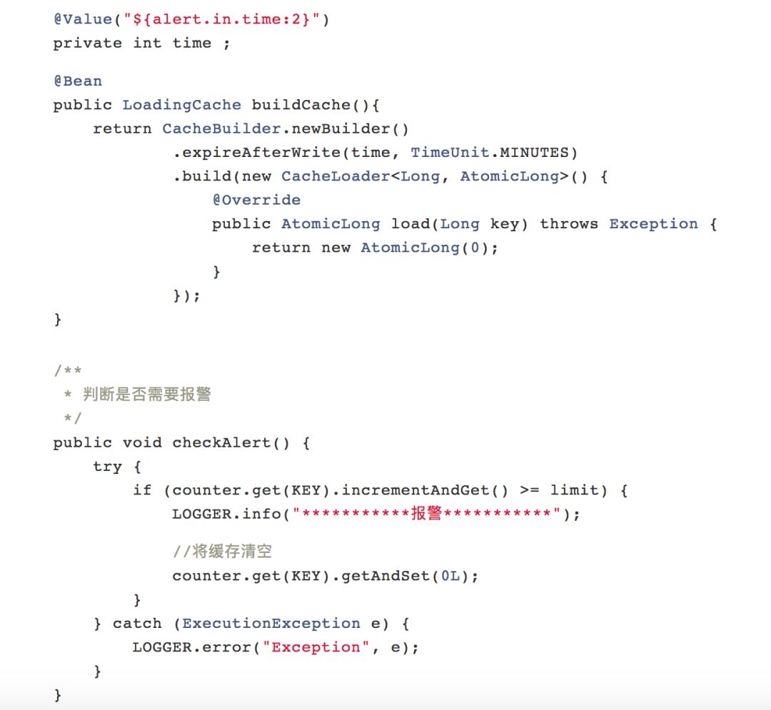

伪代码如下:
首先是构建了 LoadingCache 对象,在 N 分钟内不写入数据时就回收缓存(当通过 Key 获取不到缓存时,默认返回 0)。
然后在每次消费时候调用 checkAlert() 方法进行校验,这样就可以达到上文的需求。

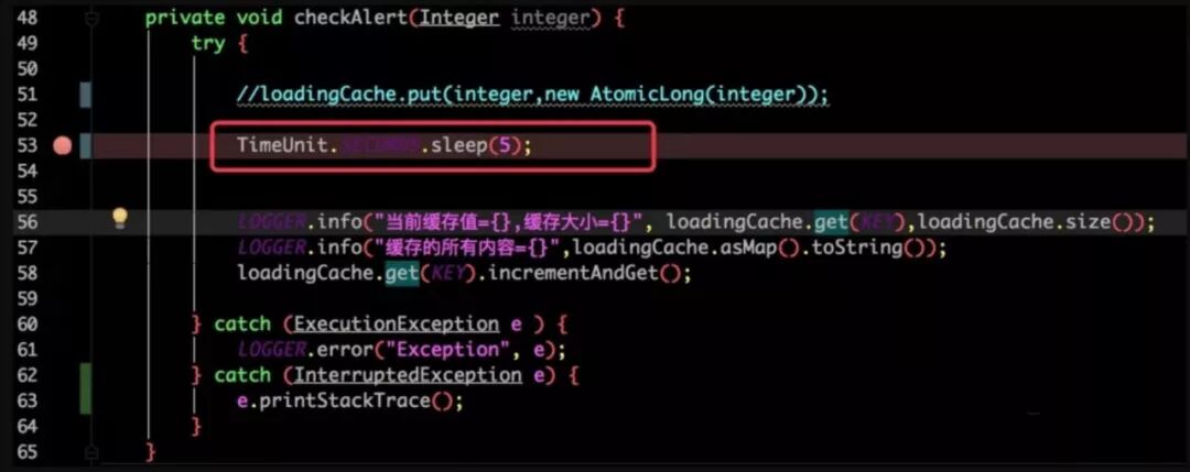

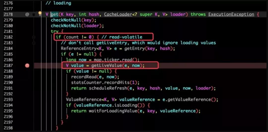

为了能看出 Guava 是怎么删除过期数据的在获取缓存之前休眠了 5 秒钟,达到了超时条件。
最终会发现在 com.google.common.cache.LocalCache 类的 2187 行比较关键。
再跟进去之前第 2182 行会发现先要判断 count 是否大于 0,这个 count 保存的是当前缓存的数量,并用 volatile 修饰保证了可见性。
更多关于 volatile 的相关信息可以查看 你应该知道的 volatile 关键字
接着往下跟到:

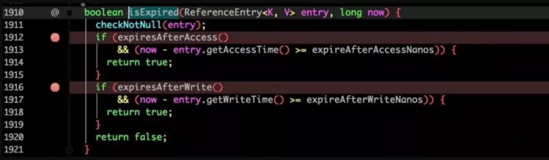

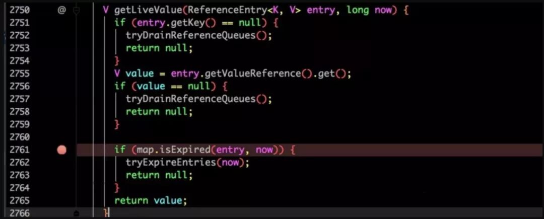

2761 行,根据方法名称可以看出是判断当前的 Entry 是否过期,该 entry 就是通过 key 查询到的。
这里就很明显的看出是根据根据构建时指定的过期方式来判断当前 key 是否过期了。

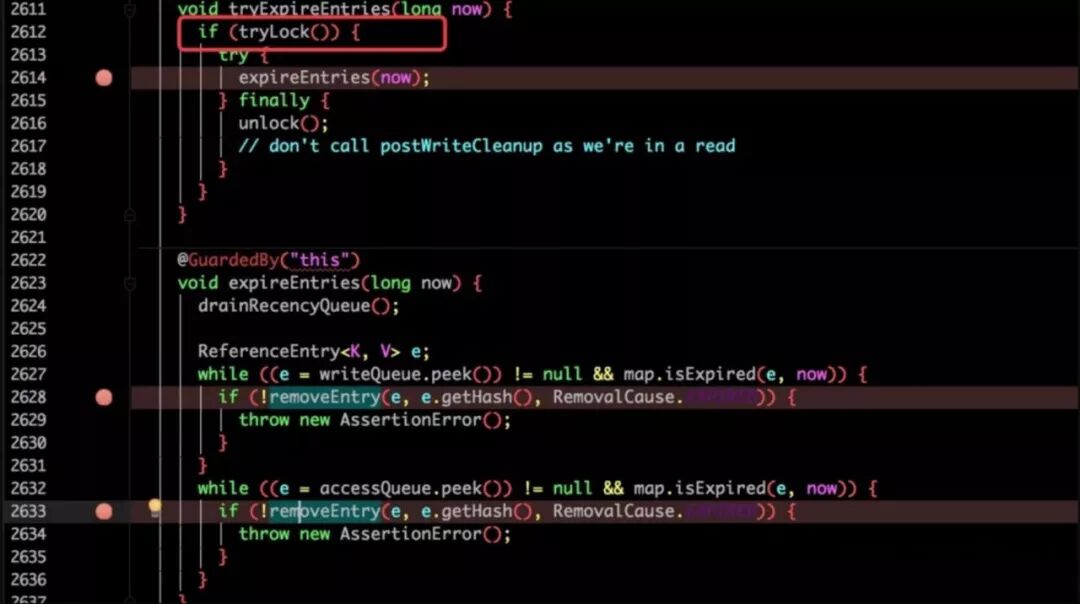

如果过期就往下走,尝试进行过期删除(需要加锁,后面会具体讨论)。

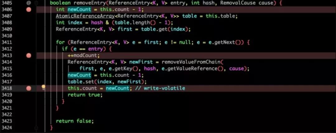

到了这里也很清晰了:
- 获取当前缓存的总数量
- 自减一(前面获取了锁,所以线程安全)
- 删除并将更新的总数赋值到 count。
其实大体上就是这个流程,Guava 并没有按照之前猜想的另起一个线程来维护过期数据。
应该是以下原因:
- 新起线程需要资源消耗。
- 维护过期数据还要获取额外的锁,增加了消耗。
而在查询时候顺带做了这些事情,但是如果该缓存迟迟没有访问也会存在数据不能被回收的情况,不过这对于一个高吞吐的应用来说也不是问题。

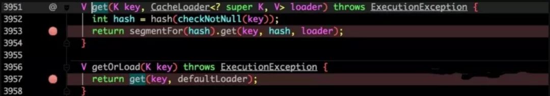

其实在上文跟代码时会发现通过一个 key 定位数据时有以下代码:
如果有看过 ConcurrentHashMap 的原理 应该会想到这其实非常类似。
其实 Guava Cache 为了满足并发场景的使用,核心的数据结构就是按照 ConcurrentHashMap 来的,这里也是一个 key 定位到一个具体位置的过程。
先找到 Segment,再找具体的位置,等于是做了两次 Hash 定位。
