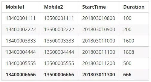

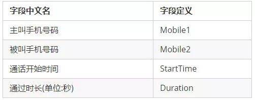

给出一份我们日常都可以接触到的数据样例,先简单给出示例数据的字段定义:
本文力求简洁,仅给出了最简单的几个字段定义。如下是"虚构"的样例数据:
在本文大部分内容中所涉及的一条数据,是上面加粗的最后一行"Mobile1"为"13400006666"这行记录。在下面的流程图中,我们使用下面这样一个红色小图标来表示该数据所在的位置:

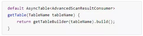

异步连接AsyncConnection获取AsyncTable实例的接口默认实现:

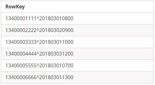

RowKey Format 1: Mobile1 + StartTime
为了方便读者理解,我们在两个字段之间添加了连接符"^"。如下是RowKey以及相关排序结果:

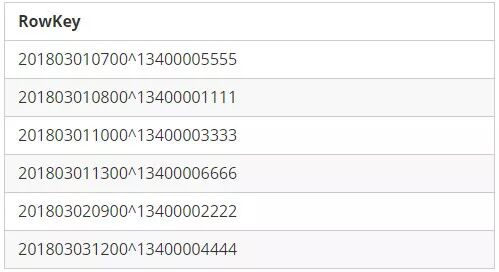

RowKey Format 2: StartTime + Mobile1
从上面两个表格可以看出来,不同的字段组合顺序设计,带来截然不同的排序结果,我们将RowKey中的第一个字段称之为"先导字段"。第一种设计,有利于查询"手机号码XXX的在某时间范围内的数据记录",但不利于查询"某段时间范围内有哪些手机号码拨出了电话?",而第二种设计却恰好相反。

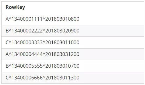

Salting
Salting的原理是在RowKey的前面添加固定长度的随机Bytes,随机Bytes能保障数据在所有Regions间的负载均衡。
Salting能很好的保障写入时将数据均匀分散到各个Region中,但对于读取却是不友好的,例如,如果读取Mobile1为"13400001111"在20180301这一天的数据记录时,因为Salting Bytes信息是随机选择添加的,查询时并不知道前面添加的Salting Bytes是"A",因此{“A”, “B”, “C”}所关联的Regions都得去查看一下是否有所需的数据。
Hashing
Hashing是将一个RowKey通过一个Hash函数生成一组固定长度的bytes,Hash函数能保障所生成的随机bytes具备良好的离散度,从而也能够均匀打散到各个Region中。Hashing既有利于随机写入,又利于基于知道RowKey各字段的确切信息之后的随机读取操作,但如果是基于RowKey范围的Scan或者是RowKey的模糊信息进行查询的话,就会带来显著的性能问题,因为原来在字典顺序相邻的RowKey列表,通过Hashing打散后导致这些数据被分散到了多个Region中。

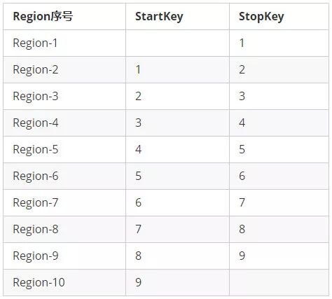

因为创建表时预设的Region与RowKey强相关,我们现在才可以给出本文样例所需要创建的表的"Region分割点"信息:
假设,Region分割点为"1,2,3,4,5,6,7,8,9",基于这9个分割点,可以预先创建10个Region,这10个Region的StartKey和StopKey如下所示:
第一个Region的StartKey为空,最后一个Region的StopKey为空
每一个Region区间,都包含StartKey本身,但不包含StopKey
由于Mobile1字段的最后一位是0~9之间的随机数字,因此,可以均匀打散到这10个Region中

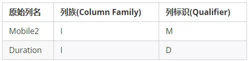

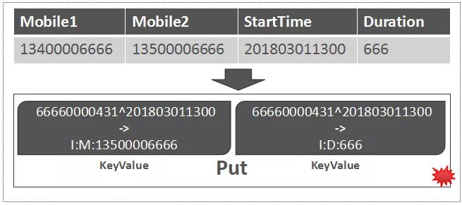

定义列
每一个列在HBase中体现为一个KeyValue,而每一个KeyValue拥有特定的组成结构,这一点在上一篇文章中的数据模型章节部分已经提到过。
所谓的定义列,就是需要定义出每一个列要存放的列族(Column Family)以及列标识(Qualifier)信息。
我们假设,存放样例数据的这个表名称为"TelRecords",为了简单起见,仅仅设置了1个名为"I"的列族。
因为Mobile1与StartTime都已经被包含在RowKey中,所以,不需要再在列中存储一份。关于列族名称与列标识名称,建议应该简短一些,因为这些信息都会被包含在KeyValue里面,过长的名称会导致数据膨胀。
基于RowKey和列定义信息,就可以组建HBase的Put对象,一个Put对象用来描述待写入的一行数据,一个Put可以理解成与某个RowKey关联的1个或多个KeyValue的集合。
至此,这条数据已经转变成了Put对象,如下图所示:

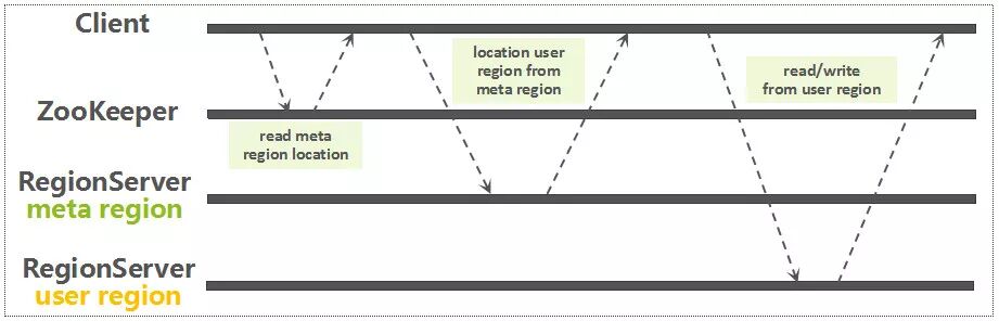

获取Region路由信息
通过前面建立的连接,从ZooKeeper中读取meta Region所在的RegionServer,这个读取流程,当前已经是异步的。获取了meta Region的路由信息以后,再从meta Region中定位要读写的RowKey所关联的Region信息。如下图所示:

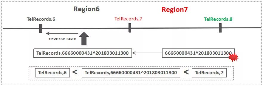

因为每一个用户表Region都是一个RowKey Range,meta Region中记录了每一个用户表Region的路由以及状态信息,以RegionName(包含表名,Region StartKey,Region ID,副本ID等信息)作为RowKey。基于一条用户数据RowKey,快速查询该RowKey所属的Region的方法其实很简单:只需要基于表名以及该用户数据RowKey,构建一个虚拟的Region Key,然后通过Reverse Scan的方式,读到的第一条Region记录就是该数据所关联的Region。如下图所示:
Region只要不被迁移,那么获取的该Region的路由信息就是一直有效的,因此,HBase Client有一个Cache机制来缓存Region的路由信息,避免每次读写都要去访问ZooKeeper或者meta Region。

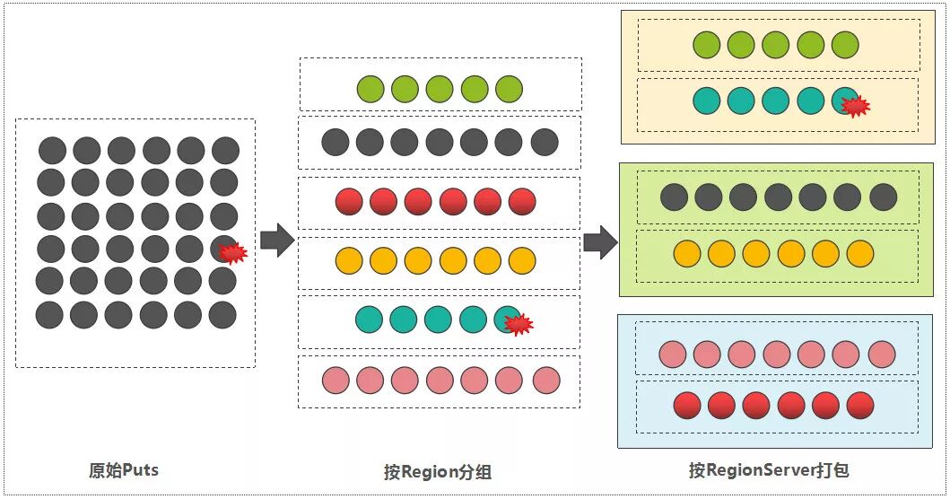

但如果这条数据被混杂在其它的数据列表中,采用Batch Put的方式,那么,客户端在将所有的数据写到对应的RegionServer之前,会先分组"打包",流程如下:
按Region分组:遍历每一条数据的RowKey,然后,依据meta表中记录的Region信息,确定每一条数据所属的Region。此步骤可以获取到Region到RowKey列表的映射关系。
按RegionServer"打包":因为Region一定归属于某一个RegionServer(注:本文内容中如无特殊说明,都未考虑Region Replica特性),那属于同一个RegionServer的多个Regions的写入请求,被打包成一个MultiAction对象,这样可以一并发送到每一个RegionServer中。

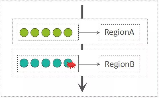

如果是batch puts,则接收到的请求参数为MultiRequest,在MultiRequest中,混合了这个RegionServer所持有的多个Region的写入请求,每一个Region的写入请求都被包装成了一个RegionAction对象。RegionServer接收到MultiRequest请求以后,遍历所有的RegionAction,而后写入到每一个Region中,此过程是串行的:
从这里可以看出来,并不是一个batch越大越好,大的batch size甚至可能导致吞吐量下降。

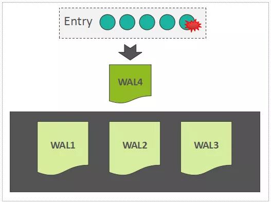

Region内部处理:写WAL

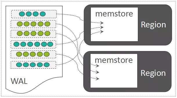

HBase也采用了LSM-Tree的架构设计:LSM-Tree利用了传统机械硬盘的“顺序读写速度远高于随机读写速度”的特点。随机写入的数据,如果直接去改写每一个Region上的数据文件,那么吞吐量是非常差的。因此,每一个Region中随机写入的数据,都暂时先缓存在内存中(HBase中存放这部分内存数据的模块称之为MemStore,这里仅仅引出概念,下一章节详细介绍),为了保障数据可靠性,将这些随机写入的数据顺序写入到一个称之为WAL(Write-Ahead-Log)的日志文件中,WAL中的数据按时间顺序组织:
如果位于内存中的数据尚未持久化,而且突然遇到了机器断电,只需要将WAL中的数据回放到Region中即可:
在HBase中,默认一个RegionServer只有一个可写的WAL文件。WAL中写入的记录,以Entry为基本单元,而一个Entry中,包含:
WALKey 包含{Encoded Region Name,Table Name,Sequence ID,Timestamp}等关键信息,其中,Sequence ID在维持数据一致性方面起到了关键作用,可以理解为一个事务ID。
WALEdit WALEdit中直接保存待写入数据的所有的KeyValues,而这些KeyValues可能来自一个Region中的多行数据。
也就是说,通常,一个Region中的一个batch put请求,会被组装成一个Entry,写入到WAL中:
将Entry写到文件中时是支持压缩的,但该特性默认未开启。

WAL Roll and Archive
当正在写的WAL文件达到一定大小以后,会创建一个新的WAL文件,上一个WAL文件依然需要被保留,因为这个WAL文件中所关联的Region中的数据,尚未被持久化存储,因此,该WAL可能会被用来回放数据。
如果一个WAL中所关联的所有的Region中的数据,都已经被持久化存储了,那么,这个WAL文件会被暂时归档到另外一个目录中:
注意,这里不是直接将WAL文件删除掉,这是一种稳妥且合理的做法,原因如下:
避免因为逻辑实现上的问题导致WAL被误删,暂时归档到另外一个目录,为错误发现预留了一定的时间窗口
按时间维度组织的WAL数据文件还可以被用于其它用途,如增量备份,跨集群容灾等等,因此,这些WAL文件通常不允许直接被删除,至于何时可以被清理,还需要额外的控制逻辑

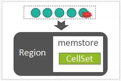

Region内部处理:写MemStore
每一个Column Family,在Region内部被抽象为了一个HStore对象,而每一个HStore拥有自身的MemStore,用来缓存一批最近被随机写入的数据,这是LSM-Tree核心设计的一部分。
MemStore中用来存放所有的KeyValue的数据结构,称之为CellSet,而CellSet的核心是一个ConcurrentSkipListMap,我们知道,ConcurrentSkipListMap是Java的跳表实现,数据按照Key值有序存放,而且在高并发写入时,性能远高于ConcurrentHashMap。
因此,写MemStore的过程,事实上是将batch put提交过来的所有的KeyValue列表,写入到MemStore的以ConcurrentSkipListMap为组成核心的CellSet中:
MemStore因为涉及到大量的随机写入操作,会带来大量Java小对象的创建与消亡,会导致大量的内存碎片,给GC带来比较重的压力,HBase为了优化这里的机制,借鉴了操作系统的内存分页的技术,增加了一个名为MSLab的特性,通过分配一些固定大小的Chunk,来存储MemStore中的数据,这样可以有效减少内存碎片问题,降低GC的压力。当然,ConcurrentSkipListMap本身也会创建大量的对象,这里也有很大的优化空间,去年阿里的一篇文章透露了阿里如何通过优化ConcurrentSkipListMap的结构来有效降低GC时间。

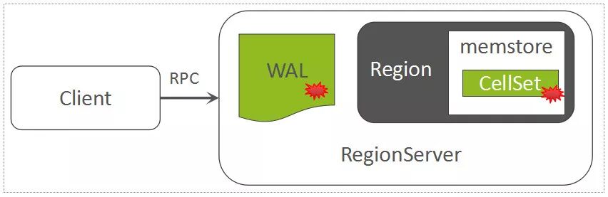

至此,这条数据已经被同时成功写到了WAL以及MemStore中:
