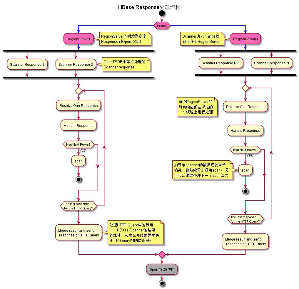

响应处理流程
1. 一个HTTP Query所生成的多个Scanner,可能发送到了多个RegionServer上,所以OpenTSDB可能收到多个RegionServer发送过来的scanner结果。
2. 每个RegionServer的scanner结果,都由其绑定的一个线程进行处理。这个线程既负责从socket中接收Scanner结果,也要负责处理这些scanner结果。因此,它只能逐个处理这些Scanner结果。
3. 当处理完一个scanner结果后,如果这个scanner的所有结果还没有传输完,就继续异步调用scan方法,以获得后续的scanner结果。调用完后,就继续处理下一个scanner结果。
4. 当一个scanner的所有结果都已经处理完了,而且这个scanner不是所关联HTTP Query请求的最后一个被处理的Scanner,那么就把处理后的数据暂时缓存起来。然后继续处理下一个scanner结果;如果是最后一个scanner,就把这个HTTP Query请求的所有scanner结果进行合并,生成一个HTTP Query的Response,并发送回到OpenTSDB应用。
至此,在OpenTSDB的应用端,就已经完成了一次完整的HTTP Query查询。
